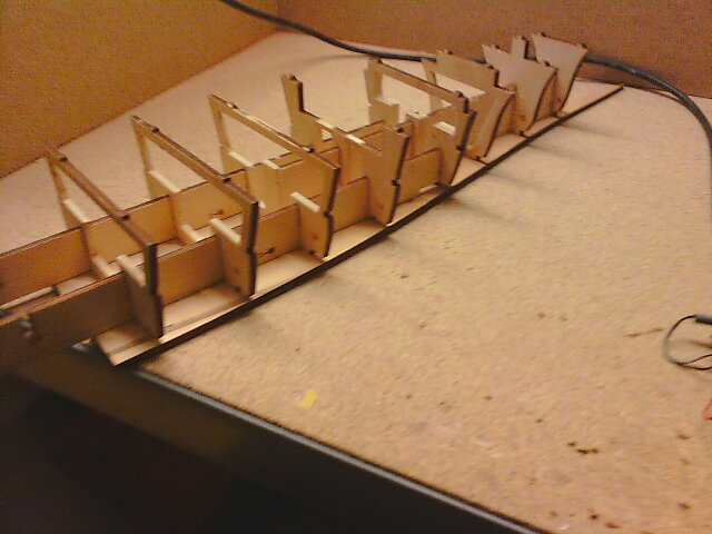

So, heute konnte ich endlich mit meinem Modell beginnen, Ich habe erstmal mit dem Rumpf begonnen und alles verbaut was die 4 Ausgaben an Holz hergaben.
Dabei habe ich die Spanten etwas ausgeschnitten um schonmal im voraus Platz für spätere Komponenten zu machen, da im Rumpf leider nicht all zuviel Platz ist.
die hinteren Spanten wurden einfach nur durchbohrt, für spätere Verkabelung, wie man hier auf den Bildern erkennen sollte

Samstag, 24. August 2013, 20:13
tolles Vorhaben, da bin ich doch auch gespannt, wie das weiter geht. Wegen dem Gewicht, mach Dir die Mühe und trage innen bei den Spanten Material ab, sprich säge sie noch mehr aus. Das ist zwar auf dem ersten Blick nur Kleinkram, aber das ist summieren sich doch schon gewaltig. Was du jetzt sparen kannst, brauchst du später nicht auf Krampf und gegen Kompromisse.
Gruß Jan :wink:

Die Spanten werde ich noch etwas ausfräsen, ich muss nur aufpassen das ich nichts wegfräse, was später sichtbar sein wird. Wie bei dem Aufzug etwa.

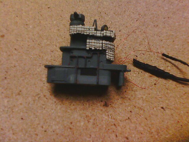

Mittwoch, 25. September 2013, 15:02
Da ich leider immer noch auf meine 2te lieferung warte, habe ich die zeit anders verbracht.
mir sind leider sämtliche drähte abgerissen, als ich auf den weg in den keller das gleichgewicht verloren hab und ich halt suchte, nur leider hatte ich den turm in der einen und die drähte in der anderen hand...
also den ganzen turm wieder auseinander. bei der brücke v2 bin ich nun auch etwas filigraner an die sache gegangen.
Die splitterschutzsäcke sind nun schmäler, mit draht oben und unten gebunden und 1draht mittig hält die säcke paketweise an der reling (optisch).
desweiteren wurden die bullaugen durchbohrt, verglast und beleuchtet.
Die Rohre an der seite habe ich mit zusammen gelöteten draht aufgedickt, gefiel mir so nicht.
und zu guter letzt habe ich noch material der spanten abgetragen, das waren immerhin 35g an gewicht.
wie gefallen euch die veränderungen?
mfg sascha
Donnerstag, 26. September 2013, 11:56
:ok:
Viel besser!
Bei dem Licht, da würd ich aber doch noch mal über etwas größere Vorwiderstände nachdenken...
Ist immer noch ein bisschen viel.
(Ich geh mal davon aus, das dein Handy ähnlich stark überzeichnet wie meins) ;)

Sonntag, 13. Oktober 2013, 12:02
So, die 2te Lieferung ist nun auch komplett fertig gebaut bis auf 2 Flugzeuge.
Da warte ich noch etwas bis mehr davon hier habe um sie dann in einen Vorgang zu brushen.
Der Turm ist jetzt so gut wie fertig, die Relings usw sind montiert und auch ein paar Splitterschutzsäcke sind auch dazu gekommen um das Gesamtbild etwas stimmiger wirken zu lassen!
Außerdem sind nun 9 Besatzungsmitglieder an ihren Posten gestellt worden (Deckschrubber eingeschlossen)
Auf diesem Bild sind auch sehr schön die von mir gelöteten Rohre zu sehen
Hier nochmal nen 2 cent Stück daneben, um zu sehen, wie filigran das ganze ist.
Und eins noch vom Rumpf, dort habe ich konsequent die Spanten abgetragen um Gewicht zu sparen (71 gramm plus nicht gewogenes Sägemehl)
