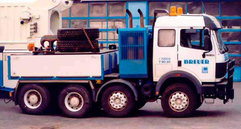

Und das soll mal draus werden:
Vlt. auch mit langem Radstand.

:du: Tobi, so einfach ist das nicht, das ist ein Bügel wie er in Australien verbaut wird, nicht hier in Europa. Der Breuer-Bügel ist da dezenter gestaltet. Würde sagen da ist ein Eigenbau fällig :) .

Der Rammbügel ist der typische MB Bügel, den es ab Werk für die Baufahrzeuge gab. Den gibt es nicht als Modell. Der ist aber mit ein wenig Geduld und evtl. mehreren Anläufen leicht selbst zu bauen. Hab ich schon gemacht. Nur die Radien haben nicht auf Anhieb geklappt. Der SK hatte nie V10 Motoren, die gab es nur beim NG. Dieser hatte den OM 442LA, den kannst Du eigentlich unverändert vom Bausatz nehmen. Das stimmt zwar nicht in jedem Detail, aber beim Motor ist es ja nicht so tragisch.

sehr interessantes Projekt :ok: , da werd ich mal deinen Bericht spannend mitverfolgen. Eine Frage baust du deinen SK als SK88 wie auf dem Bild oder als SK94, wie auf dem Bausatzbild ?
