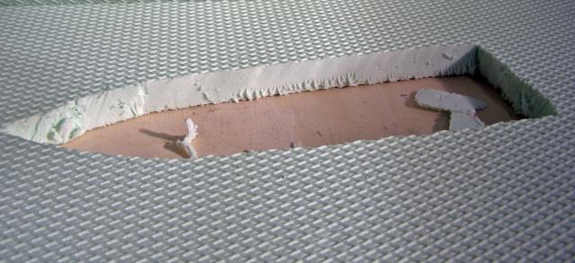

Nach Recherche in den Foren und im Netz nun mein erster Versuch ein Schiff im Wasser zu versenken :ok:
So weit. so gut ?

Was hast Du denn da für Spachtelmaterial genommen?
Sieht ganz brauchbar aus?
Sonntag, 18. August 2013, 20:15
jou würde auch gerne wissen was für Materialien du verwendest ;)
Sonntag, 18. August 2013, 22:18

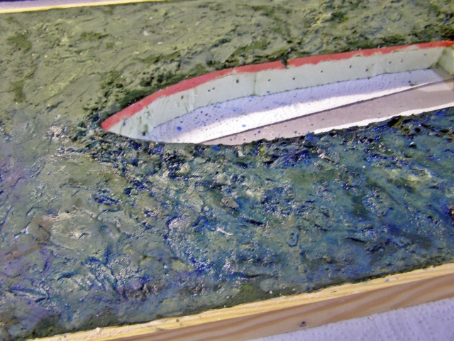

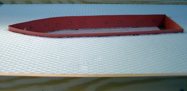

Hallo Leute, das Material ist eine Dämmplatte und guter Gips aus dem üblichen Handel. Die Acryl-Farben sind von verschiedenen Hersteller und werden mit Wasser verdünnt.

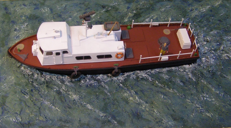

Zuerst Grün und Hellgrün und erster Test:
Mit Blau drüber und immer wieder mit Wasser und Küchentuch abschwächen, soll ja keine blaue Lagune werden :grins:
So weit, so gut ?

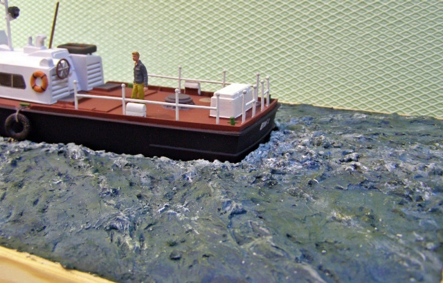

Wasser und Wellen bei Kunstlicht aufgenommen:

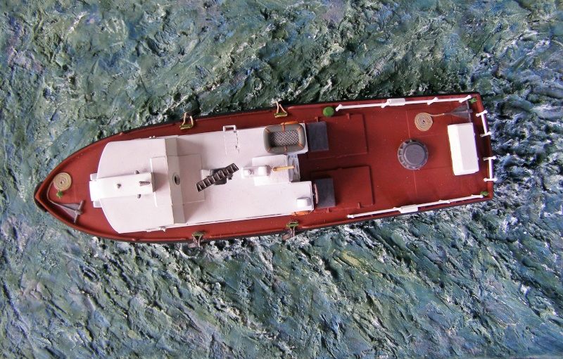

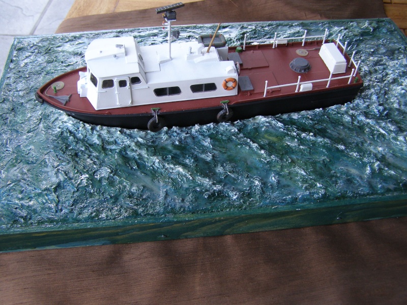

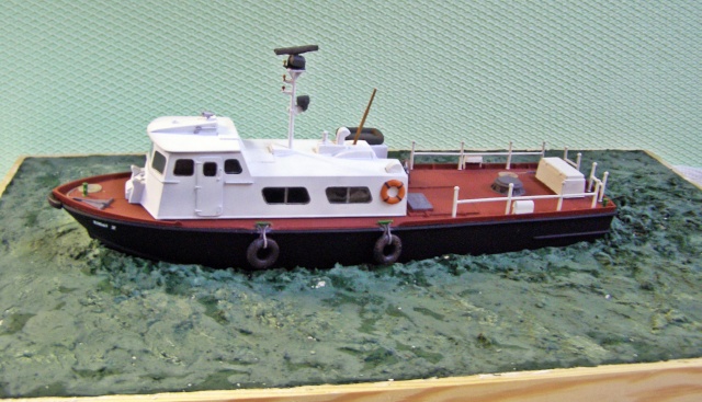

Weiter angemalt und bei Tageslicht fotografiert:
Sieht aus wie in Stein gemeißelt :bang: , jetzt mal ein Kaffee trinken :kaffee: und die Beschreibung über den Gießharz lesen, der soll Wasser machen... :idee:
wie gesagt, alles life hier und wenns am Ende in die Mülltonne fliegt.... :und:

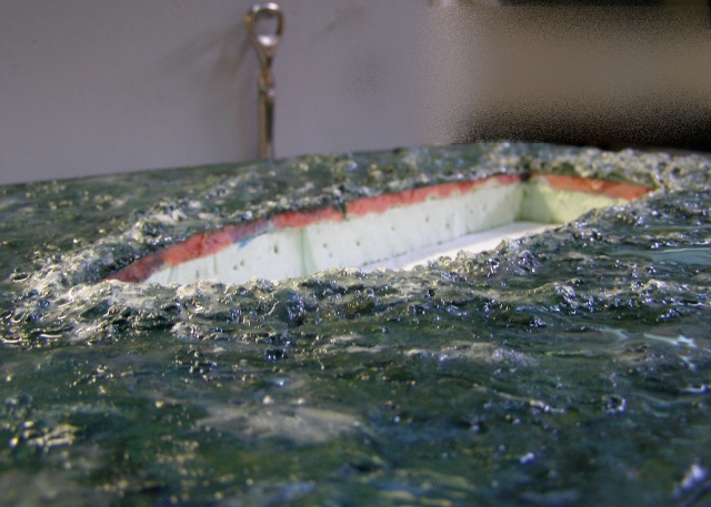

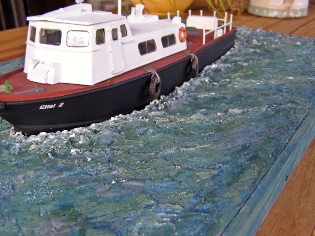

Hei Thorsten, danke für die Tips. War zunächst mal vorsichtshalber in der Garage zum anmischen (wachsame Ehefrau :!! ) aber siehe da, da Zeugs von Conrad ist geruchslos... Habe ich was falsches gekauft ?( schnell in den Bastelraum nachsehen was das trocknen des Wellengangs macht. siehe Foto:
Abwarten und :schrei: life ist life, da_da_ da

Jetzt habe ich das steinerne Meer zum glänzen gebracht :wacko: . So gefällts mir aber auch nicht. Der Giesharz hat auch meine gemalten weisen Schaumkronen platt gemacht. die Farbe zu grünlich. Was solls, ich teste weiter, für mein Bauvorhaben Hafen will ich den Mittelweg finden. Der Hafen wird ca. 1,60 Meter lang :rolleyes: dazu später mehr. Den Vorschlag von Torsten mit dem Silokon will ich auch mal testen.
Fotos im Tageslicht
In Kunstlicht
Als nächstes versuche ich den Glanz mit Mattlack zu mildern. :verrückt:

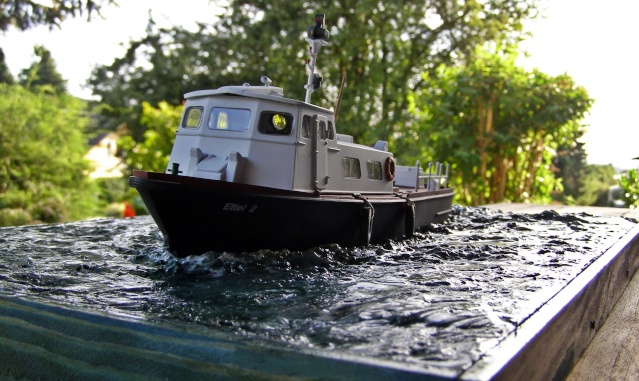

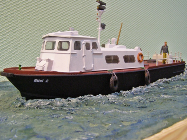

Mit Mattlack war nix, die Probestelle wurde wieder zu Stein. Nächste Idee, Klarlack glänzend von Revell drüber. Das gefällt mit besser, nimmt dem Harz etwas den Glanz. Soweit habe ich einiges durch die Probe gelernt. Wer noch einen Tip hat - her damit !
Habe fertig, was meint ihr? :dafür: :gegen: :schlaf:

Also mit dem Originalglanz hatte mir eigentlich schon sehr gut gefallen. :nixweis:
Auf den letzten beiden Bildern lässt sich der Höanzgrad schwer abschätzen. Hast Du vlt. noch ein paar mehr Bilder mit verschiedenen Lichteinfällen?

Mein Tip: Acrylgel glänzend. Mit einem Borstenpinsel auftupfen, trocknen lassen(über Nacht mindestens!) und eine 2. Schicht drauf Schau mal beim Bastelkramladen oder auch bei der Kreativabteilung im Baumarkt vorbei.
