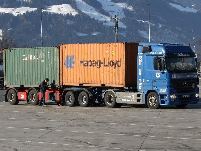

Hier hätte ich noch zwei Bilder einer anderen Variante, mit zwei Aufliegern, da reicht dann auch eine ganz ordinäre SZM dafür, ohne Hängerkupplung.
Wenn dich die Bilder stören, sag Bescheid.
Freitag, 16. August 2013, 16:01
Oh das is ja uch ne schöne Variante. Ich hab das zu Erst garnicht gesehen. Danke für die Fotos :ok:
