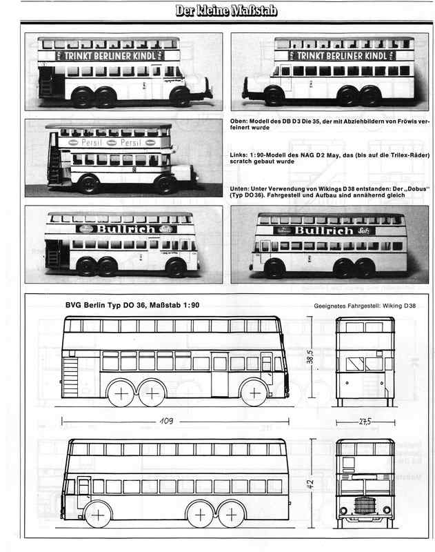

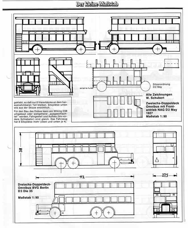

Hier der 3. Teil der Berliner Busgeschichte.
Ein Wort voraus: Der eine oder andere denkt vielleicht, jetzt kommt der schon wieder mit seinen Doppeldeckern.
Sinn der Sache soll sein, abgesehen vom geschichtlichen Hintergrund zu zeigen, daß Modelle selber bauen gar nicht so schwer ist. Diese kantigen Vorbilder eignen sich gut für den Anfang. Die schwierigen Sachen kommen noch.
Die Maße in den Zeichnungen beziehen sich auf 1:87.
Für diese Umbauten wurde das Wiking-Modell D38 verwendet, gut zu erkennen an den gelben Teilen.

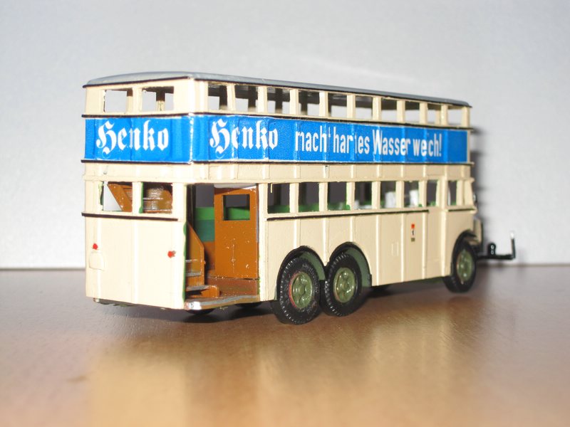

BVG in 1:87 1. Update
die vorgestellten Bustypen habe ich noch einmal nachgebaut und stelle hier den fast fertigen Endzustand vor. Zu sehen ist das Ergebnis meiner Selbstversuche der Decal-Herstellung am Modell (siehe auch Sparte Arbeitstechniken).
Es fehlen die Verglasung und Wagennummern, Kennzeichen, Linienschilder.
Fotos können so brutal sein! Den Pfusch habe ich mit bloßem Auge nicht erkannt. Vielleicht sollte ich das basteln drangeben.
Dienstag, 31. Dezember 2013, 10:41
Hallo Werner
Gut, nicht ganz sauber geklebt. Auch scheinen die Ränder leicht ausgefranzt zu sein.
Hast du auch Klarlack über den Druck gegeben, besser zwei Schichten ? Und die Decals mit scharfer Klinge oder einem Skalpell aus der Folie geschnitten ?
Einfach die Decals wieder runternehmen, nochmal drucken und versiegeln, sauber ausschneiden und nochmal das Spiel von neuen beginnen. Wird schon, da bin ich mir sicher :) . Der Bau der Busse ansich ist ja auch gut gelungen und da traue ich mich ja selbst garnicht dran.
Grüsse - Bernd
danke für Deine wohlwollende Beurteilung, ich würde mal sagen, das ist Mist. :bang:
Danke für den Rat, habe ich auch schon angestoßen, warte jetzt nur auf das neue Papier.
Viele Grüße zum neuen Jahr :wink:
Werner

Wäre schön, wenn´s klappt und du dann nochmal Bildern von dem überarbeiteten Bus postest!!
Ansonsten ist es eine ziemliche Leistung, die ich mir nicht zutrauen würde!
Schöne Grüße aus dem Frankenwald!!!! :wink:
