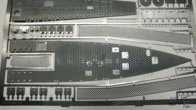

da bin ich wieder und wie versprochen mit dem U-Boot VII C von Revell.

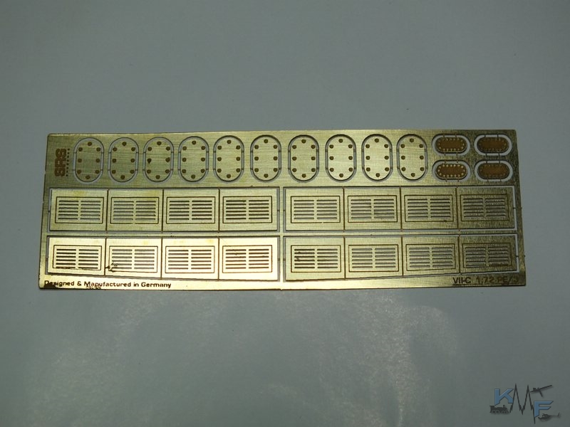

Ich habe dafür das WEB durchsucht um Ätzteilen zu finden.

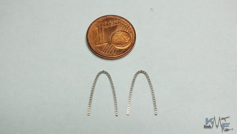

Gefunden hab ich ein Set von Eduard:

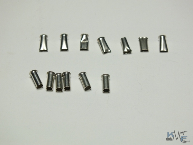

und dann noch von einem NO-Name Hersteller:

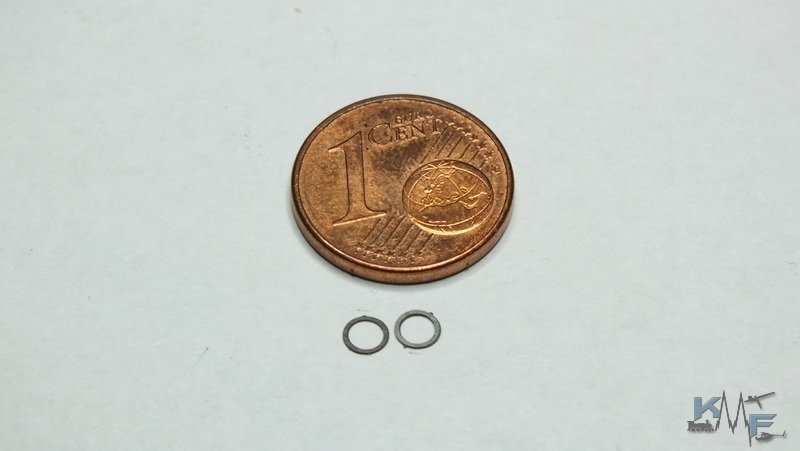

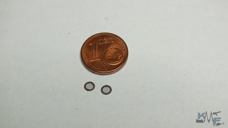

Die gequetschten Röhrchen werden mir ersetzt.

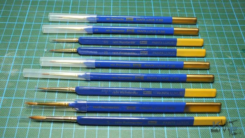

Stichwort Pinsel. Mein Gott waren das schlechte Pinsel aber ich wollte ja nicht auf euch hören und dann wurde ich auch gleich dafür bestraft.
Das sind nun meine Neuen Pinsel. Sie sind Aus Rotmarderhaar in den Größen 00: 0: 4/0: 5/0: 3/0: 1: 2: 3: und 5.
Und auch die Farben sind schon da.

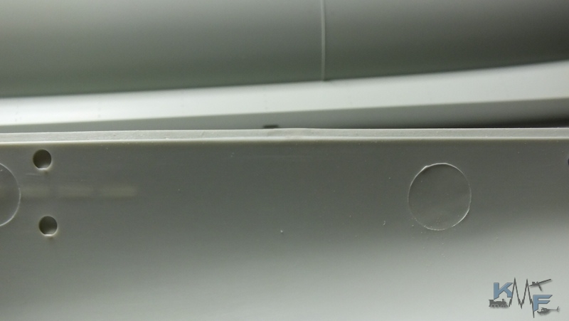

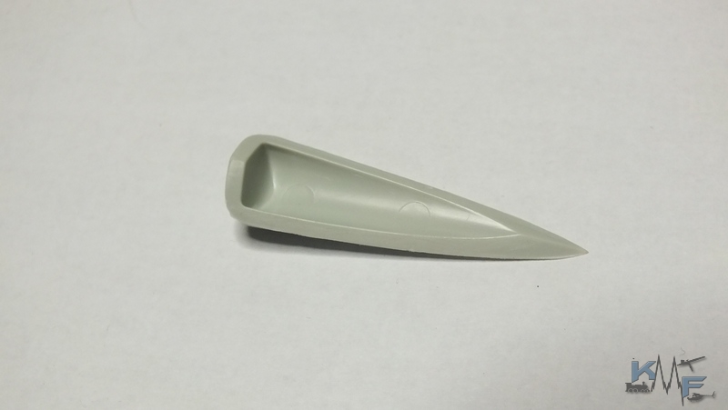

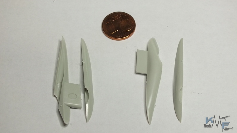

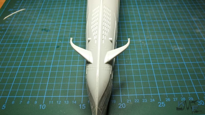

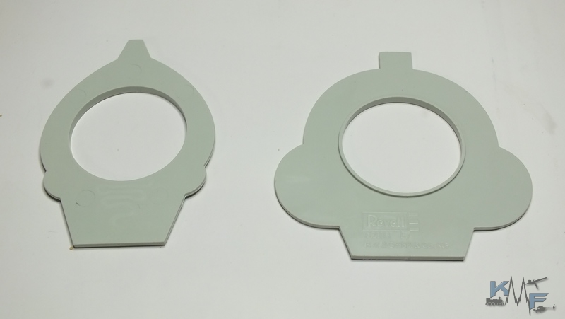

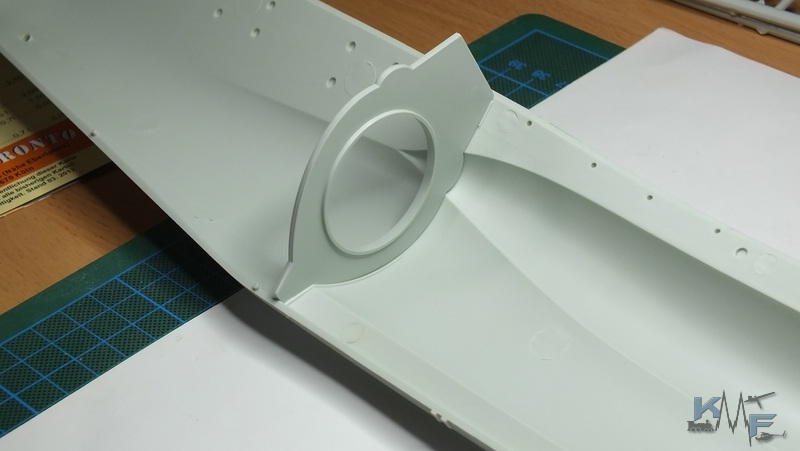

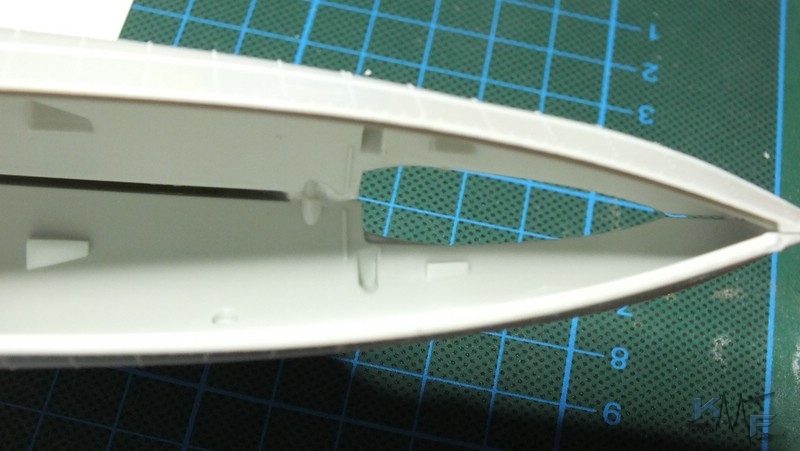

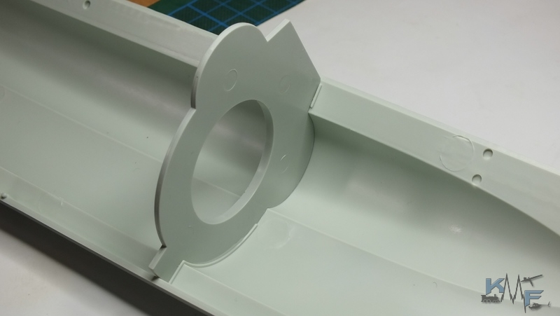

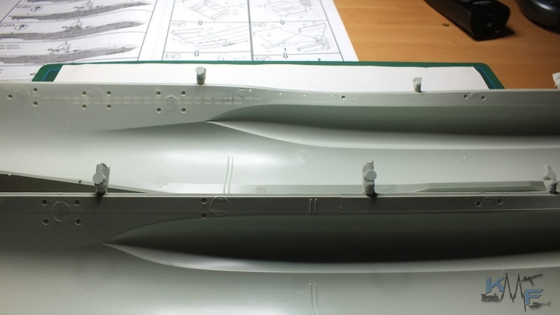

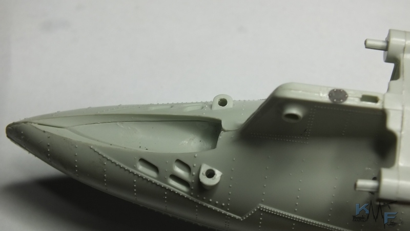

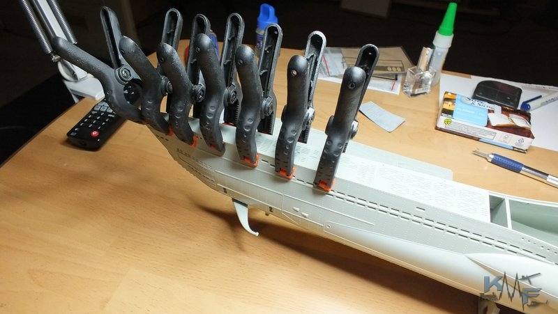

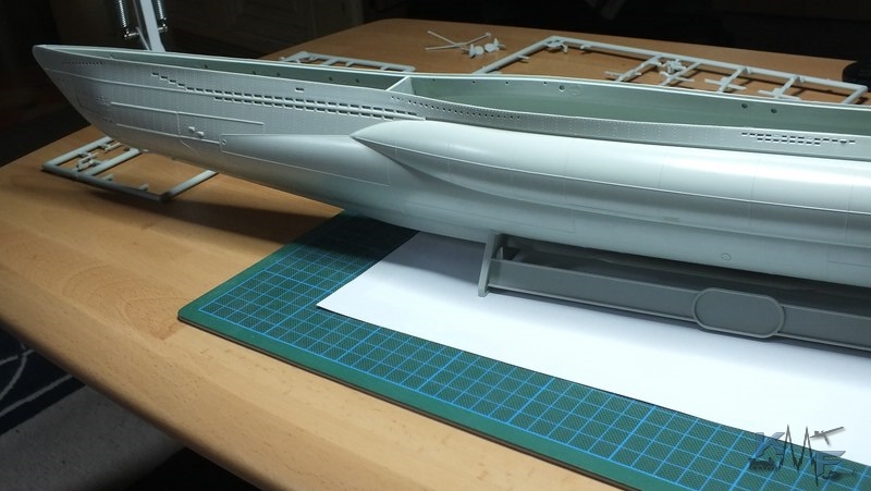

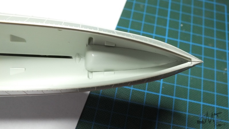

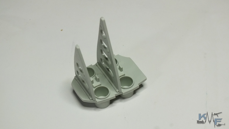

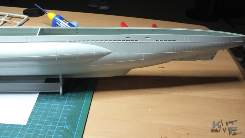

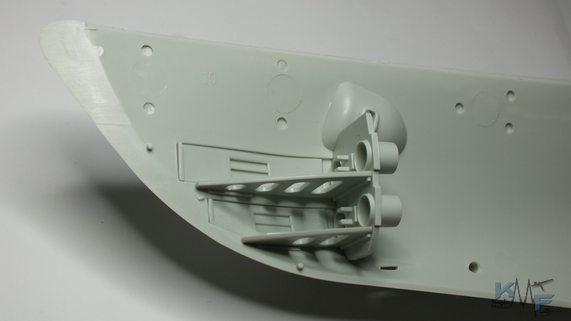

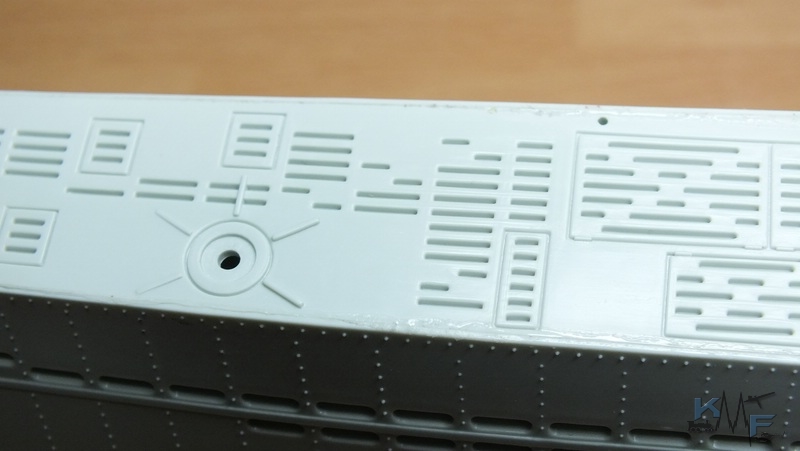

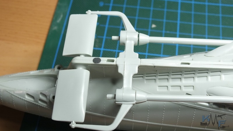

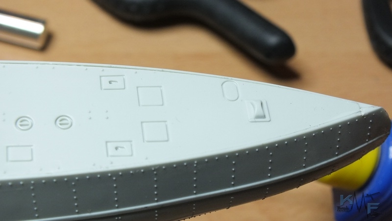

Angefangen habe ich natürlich mit dem Rumpf. Hier ist mir gleich aufgefallen das der Kunststoff von Revell ein anderer ist als der bei Trumpeter.
Er ist härter und bricht leichter. Es gab gleich zu Anfang einiges zu schleifen.
Ich habe mich für die geschlosseneVariante der Torpedorohre entschieden.

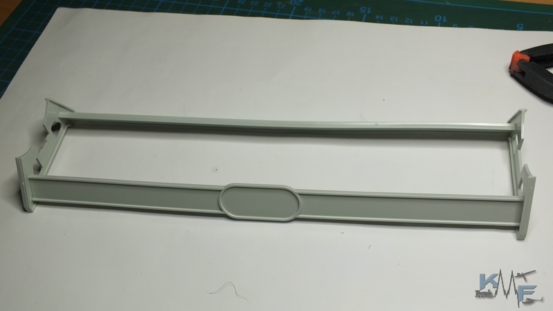

Den Bau des Ständers habe ich euch erspart ;)
So, hier ist er nun zusammen geklebt und jetzt schon schön anzusehen, finde ich.

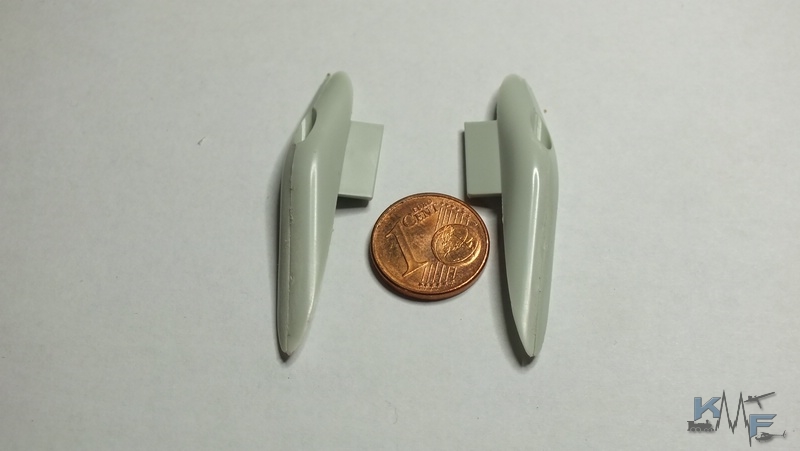

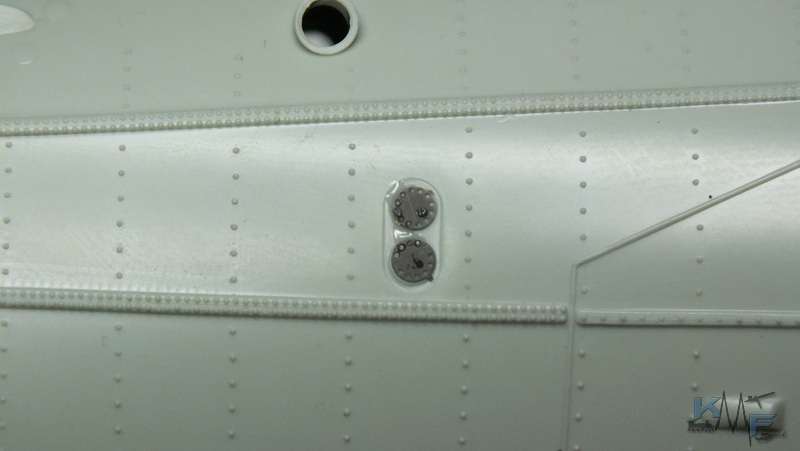

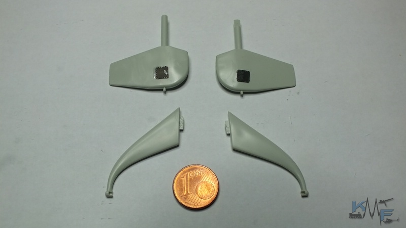

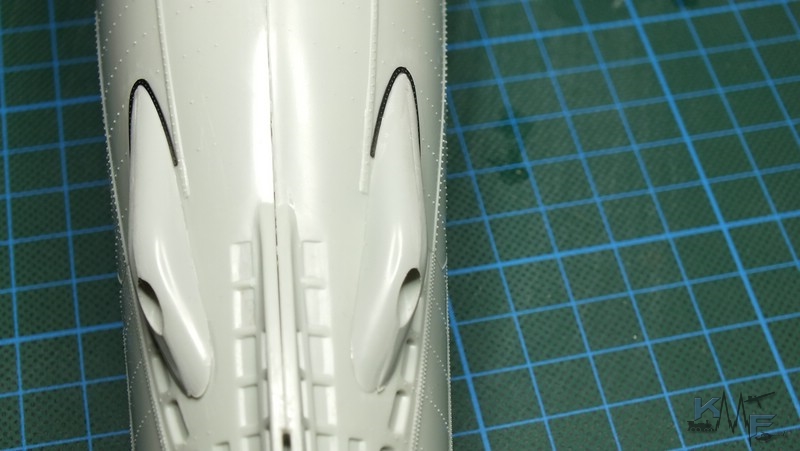

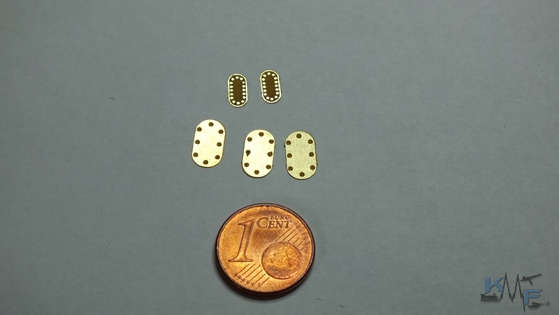

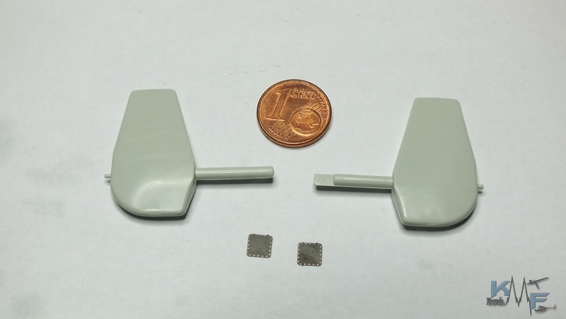

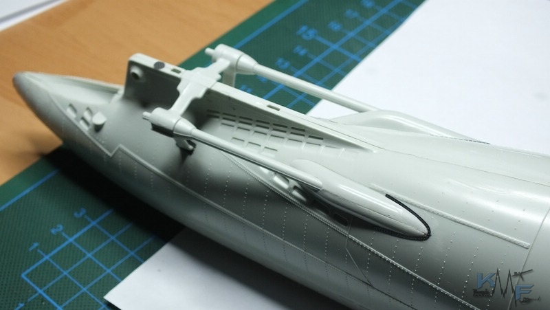

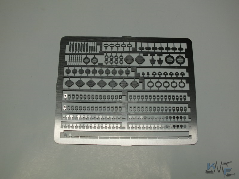

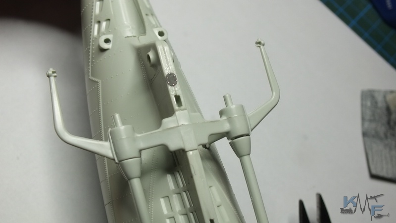

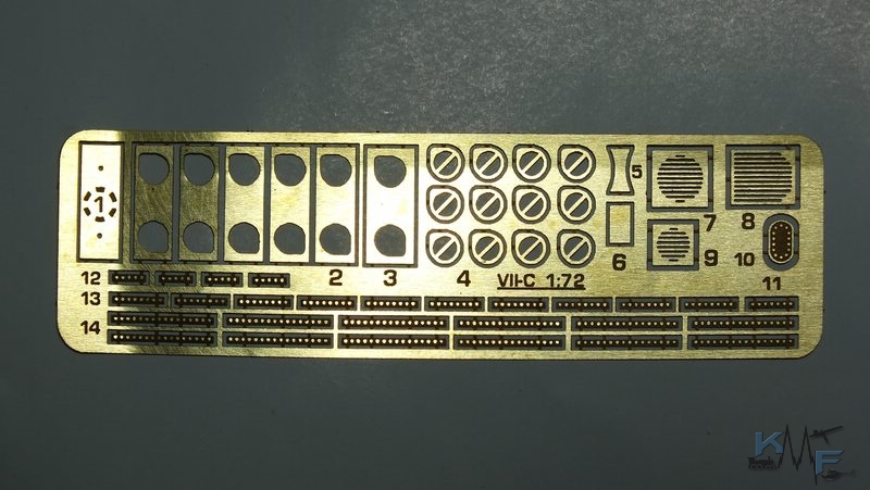

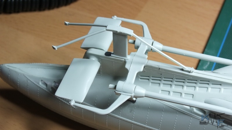

Und da ist es auch schon, das erste Ätzteil.
Die ursprünglichen halter für die Schiffsschrauben werden gekürzt und die löcher mit 2 kleinen Ätzteil-plätchen versiegelt.

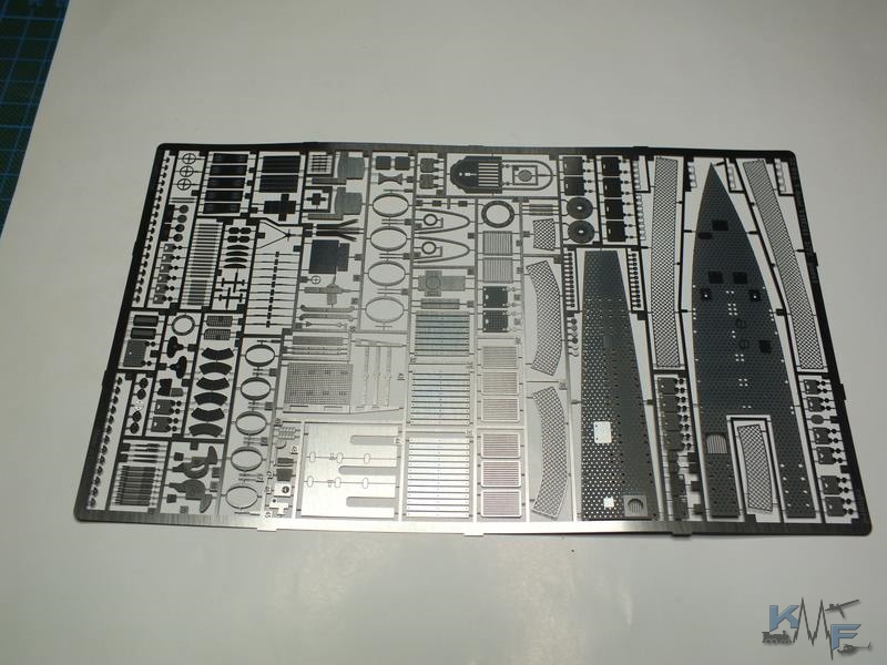

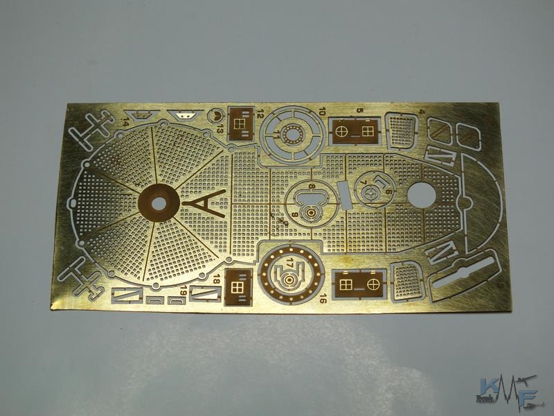

Da ist als Anfang der Händler der mir die NO-Name Ätzteile Verkauft hat. Dieser hat keine Anleitung dabei gelegt so das ich einige Teile nicht zuordnen kann.
Eine Anleitung sollte ich noch bekommen aber das ist jetzt schon Wochen her und ich habe nichts mehr von ihm gehört.
Dazu kommt noch das ich in einem Ausländischen Forum einiges sehen konnte wozu man was braucht aber
dafür muss man das Modell an einigen stellen ausfräßen und das mache ich nicht.
Es bleiben also einige Ätzteile über die ich nicht verwenden werde.

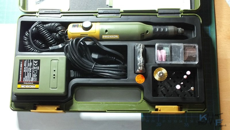

Aber selbst Revell setzt von seinem Modellbauer einen Bohrer voraus den ich erst noch kaufen muss.
Also denke ich, ich warte noch ab, in der Hoffnung das mir der Händler noch die Anleitung schickt und in
der zwischen-zeit schau ich mich um nach einem Minibohrer.

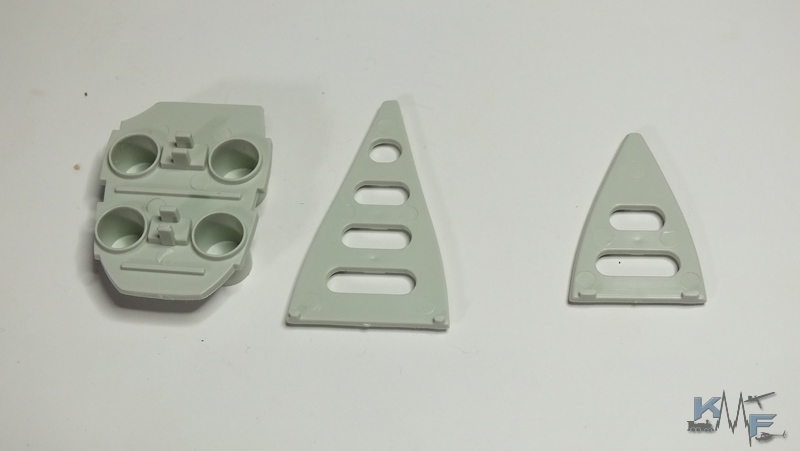

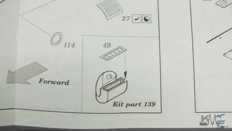

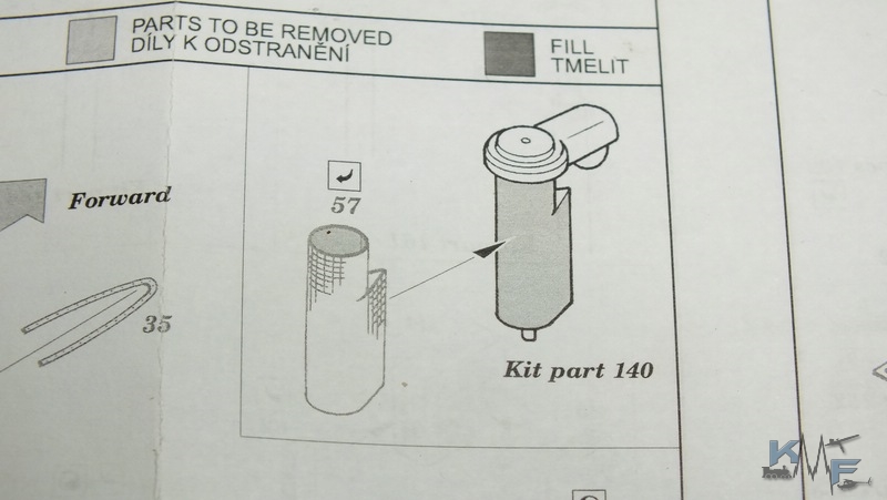

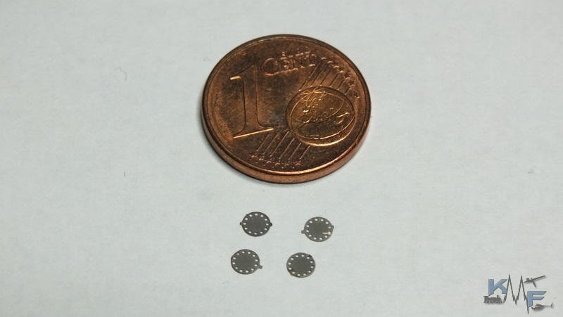

Leider ist aber auch Eduard nicht fehlerfrei. Laut Anleitung (siehe Bilder) soll ich teile von Revell
benutzen die der Bausatz nicht hat.
Weder mit der Nummer noch habe ich etwas gefunden das dem ähnlich sieht.
Ich bin da ein wenig ratlos. Vielleicht erkennt ihr ja noch aus euren Zeiten da waswieder.

Donnerstag, 29. August 2013, 21:54
Mohoin!!
Hmm, wenn mich nicht alle Sinne trügen, so könnte es sein, daß die Ätzteile für die Atlantic-Version sind. Auf der Anleitung scheinen es Teile für den Schnorchel zu sein. Der ist aber ja nicht bei der "grauer-Wolf-Version" zu finden, sondern bei der 41er Atlantic-Version.
Das kann dann entsprechend zu Irritationen führen.

Freitag, 30. August 2013, 08:56
Danke Frank, das andere Modell von Revell hatte ich totel vergessen :bang:
Also muss ich nur noch einen vernüftigen Minibohrer finden.

So, Minibohrer ist bestellz.
Der dürfte dann am Montag kommen und dann kann es doch weiter gehen.
Bis dahin schönes WE euch. :-)

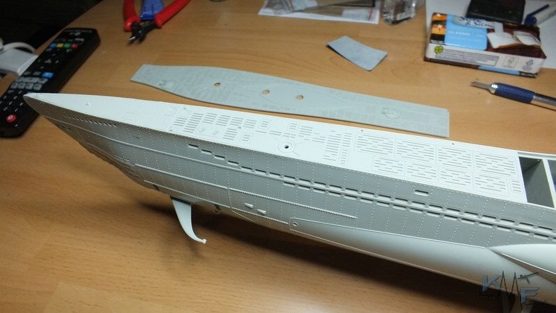

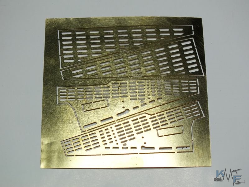

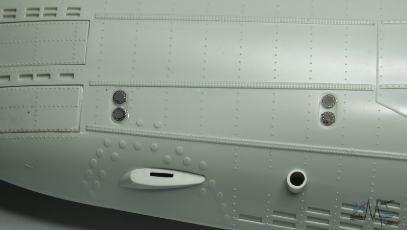

Sonntag, 1. September 2013, 16:26
ich hab doch am WE noch weiter gemacht.

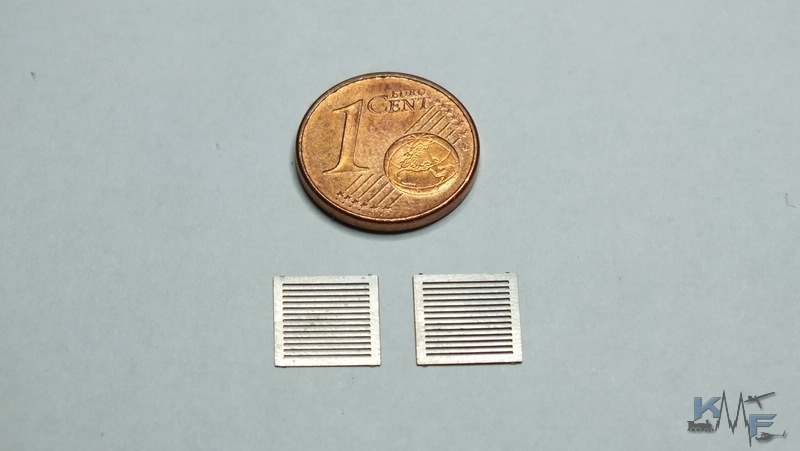

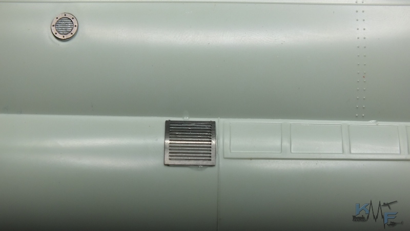

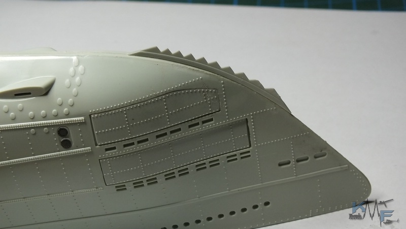

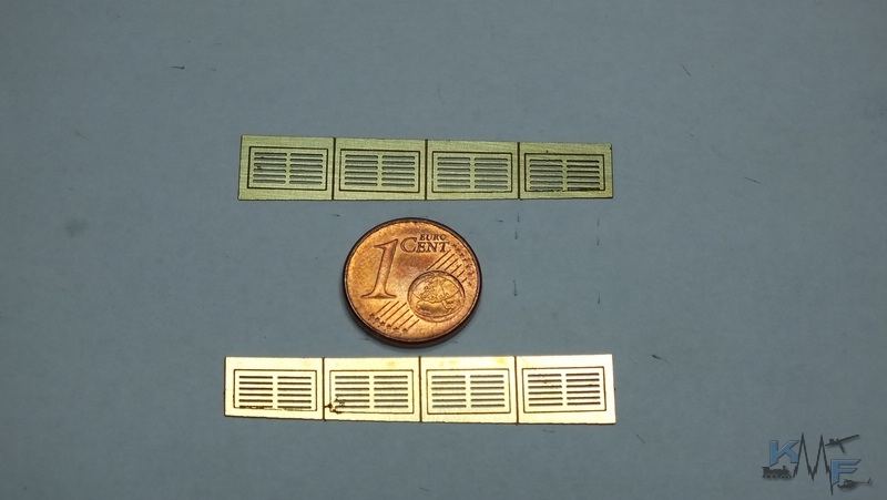

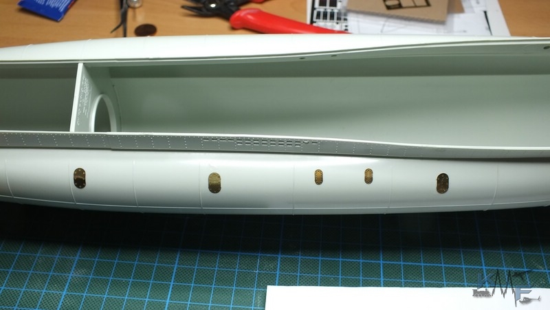

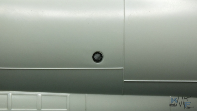

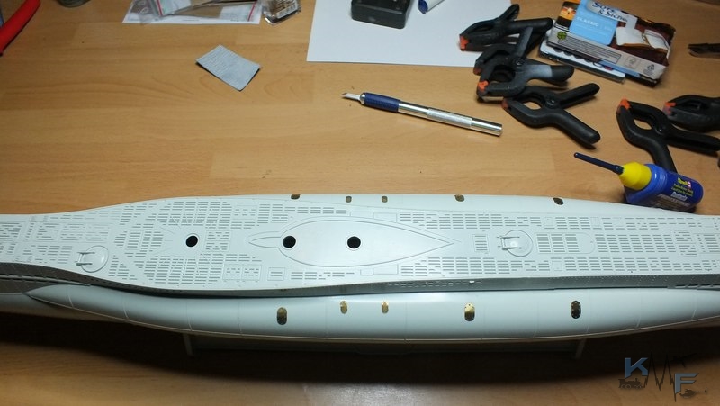

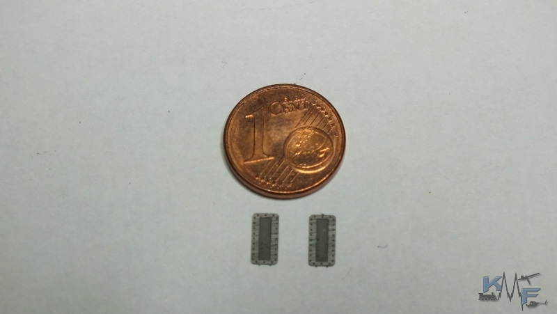

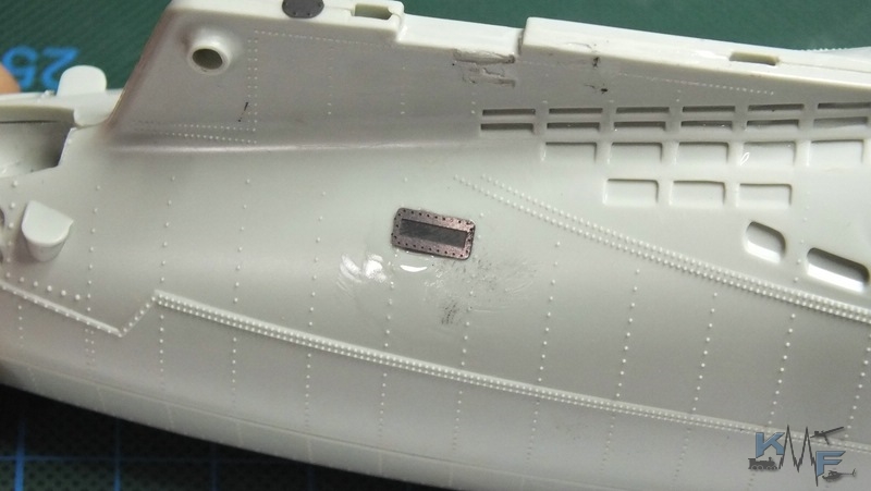

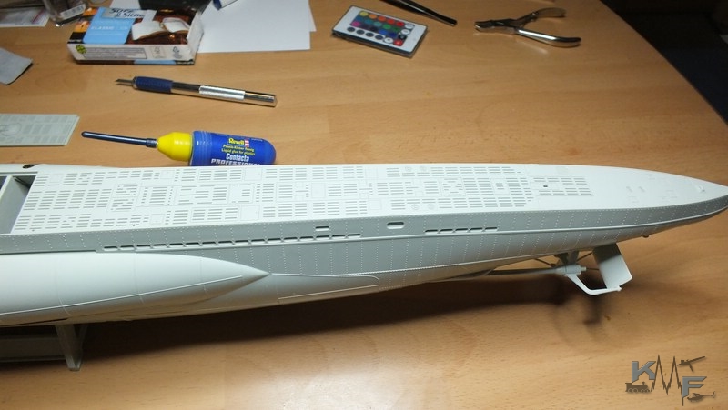

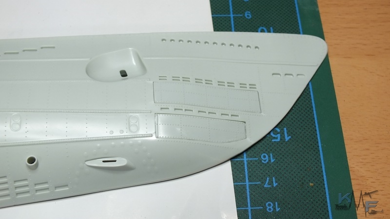

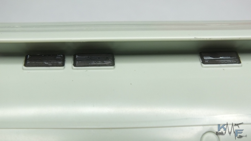

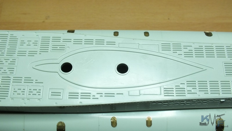

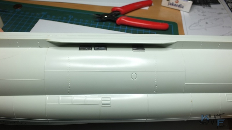

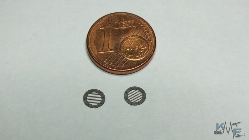

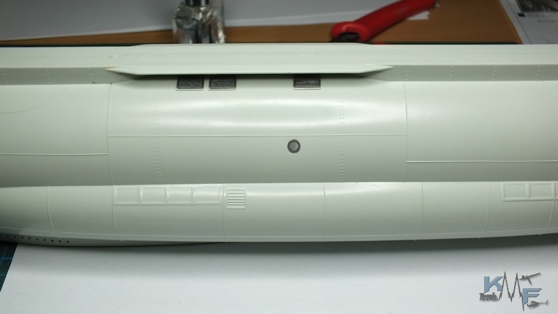

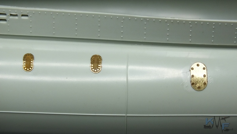

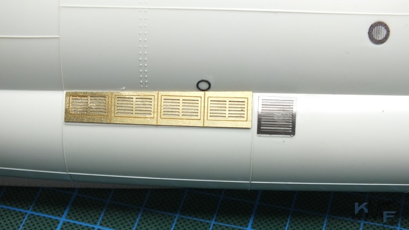

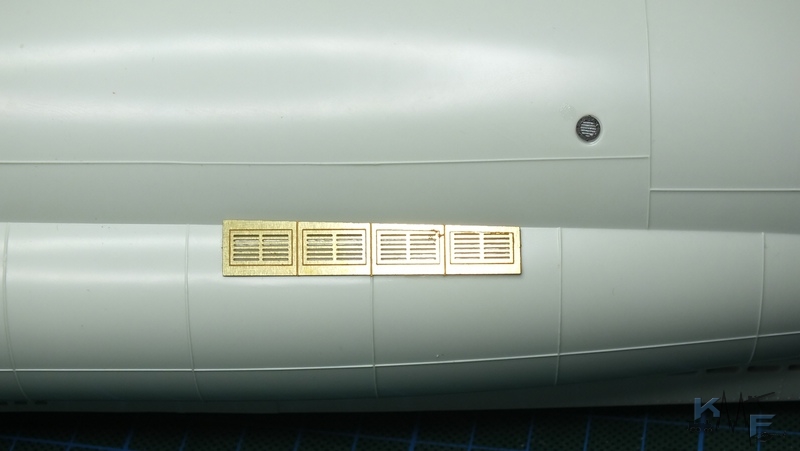

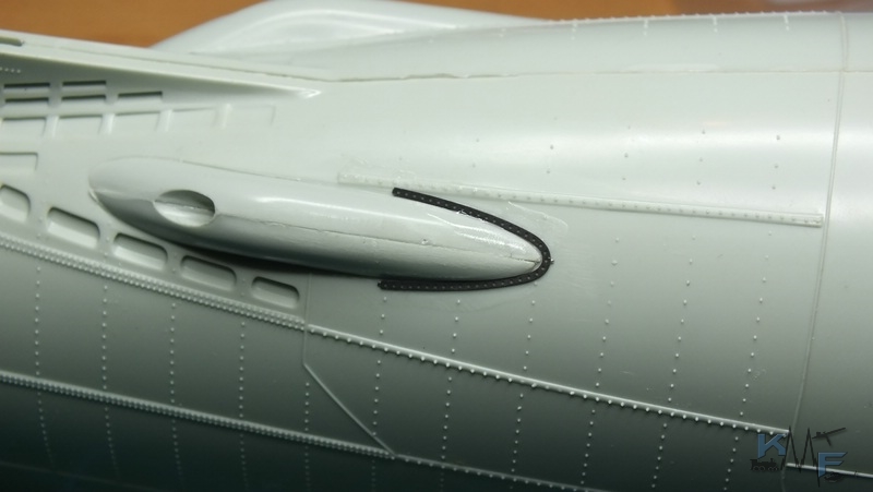

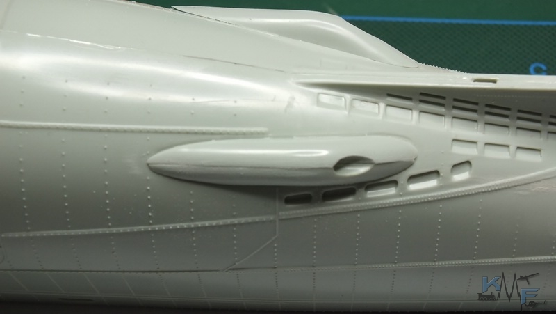

Eine menge Ätzteile müssen ja noch an den Rumpf also hab ich mich an die Arbeit gemacht.
Die Eduard Ätzteile (schwarz) haben mich überzeugt aber die No-name. Nun seht selber.
Seit ehrlich den noch kann ich alles wieder abmachen.
Wie immer erst die Ätzleie als Bilder und danach am Modell.

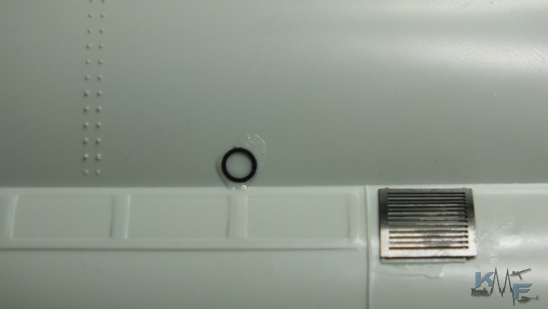

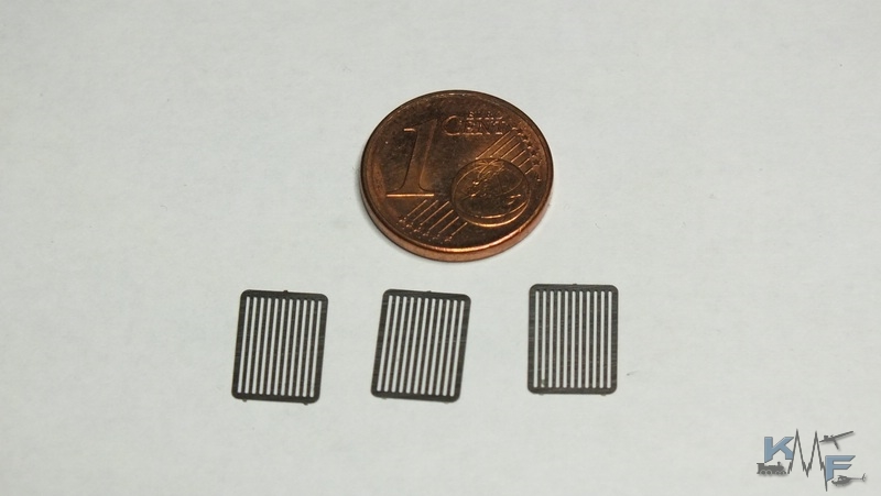

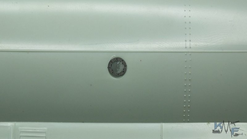

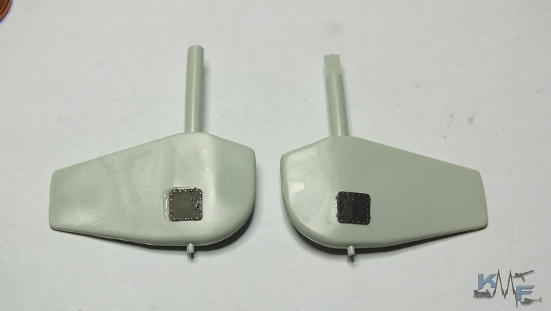

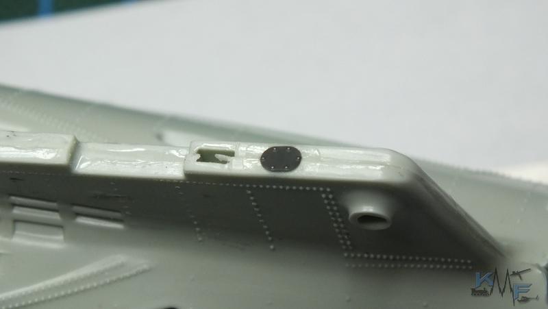

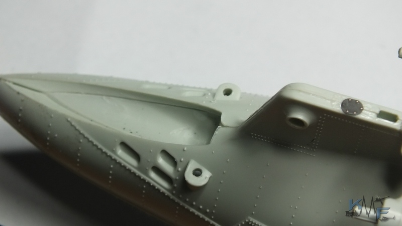

So, nun die No-Name die mich ein wenig unsicher machen. Sieht seltsam aus, meiner Meinung nach.
Was sagt ihr dazu?
Kurt
Sonntag, 1. September 2013, 16:36
Tja, was soll man dazu sagen!? ?(
Da gehören die Teilchen hin und da sollten sie auch bleiben. :D So schaut es aus. Weiter so!!! So bist du auf dem richtigen Wege!!! :ok:
Over, Ende und Out!!!
Gruß Daddel
Sonntag, 1. September 2013, 18:24
Was ich dazu sage ....... weniger Kleber, sauberer dosiert.
Ätzteile sind was feines, oder zumindest können sie es sein. Aber dazu müssen sie sauber verarbeitet werden.Wenn sie von Kleberringen und/oder Klecksen umrahmt werden, dann sieht das nicht gut aus. Und dazu kommt, das man die miesen Stellen nach dem lackieren nicht etwa weniger bemerkt, stattdessen sieht man sie dann deutlicher.
Hinzu kommt das nur platt aufgeklebte Gitter nur die halbe Miete sind, dahinter sollte ein Loch sein (eventuell noch mit einen Fake-Kasten für die optische Tiefe dahinter). Und wenn am Modell eine Struktur, ein Rahmen abgebildet ist, und das Ätzteil da nicht perfekt paßt, dann schaffe wenn nötig erst eine glatte Oberfläche anstatt einfrach drüberzukleben.
Da solltest du besser drauf achten und sauberer arbeiten, schließlich soll sich die Ausgabe für die Ätzteile am Ende ja durch eine schöne Optik lohnen - dann wird das schon...
Habt einen schönen Tag.
Michael
Montag, 2. September 2013, 13:02

Ganz so hart wollte ich es nun nicht wissen aber da ich nicht bereit bin (noch nicht) teile aus meinen Modellen zu fräsen,
werde ich lieber die No-name Gitter wieder entfernen und das Original lassen.

Montag, 2. September 2013, 14:19
Wieso "hart"? Ich habe doch nur auf ein paar Sachen hingewiesen, und da macht um den heissen Brei drumrumreden keinen Sinn - ob und was du aus den Tips machst ist deine Sache.
Es ging nur darum dich anzuleiten was man verbessern könnte, damit sich Ausgaben für Ätzteile (das sind ja heuzutage gerne mal 20, 50 oder über 100€) auch lohnen, und sich ein Betrachter später nicht fragt was mit dem Geld passiert ist. Lerne ruhig aus unseren Fehlern, kein Grund das du dieselben auch nochmal alle machst. :)
Und glaub mir ..... es ist egal ob du 2 oder 10 oder 100 Modelle gebaut hast, sobald du etwas neues ausprobierst (und das muß man um besser zu werden), ist es ein neues erstes Mal, für jeden von uns.
Nur Mut. Ist ja nicht so das du beim probieren hier keine Hilfe bekommen würdest.

Montag, 2. September 2013, 14:27
War der Kleber auf den Bildern schon trocken? Je nachdem zieht sich so Kleber ja schonmal ziemlich zurück.
Außerdem könnte man die Ätzteile hier und da vllt. noch etwas "entgräten"?
Und "fräsen" ist da ja egtl. gar nicht richtig notwendig, ich mache das einfach mit meiner Proxxon-Dremel aus der Hand
mit Bohrer, Trennscheiben, Schleifsteinen und danach alles sauber feilen.

In der zwischen zeit ist auch mein Bohrer endlich gekommen.
So aber nun geht es weiter. Ich habe mich dazu entschlossen den größten teil vom Rumpf fertig zu bauen und ihn zum Lackieren dann anzukleben.
Anders als bei der Bismarck. Da habe ich das deck vor dem aufkleben lackiert.
Ich hab es mal grob aufgelegt und hallte das hier für keinen guten Ansatz.
Aber erst mal den jetzigen Fortschritt.
Vor dem bohren für die Ruder...
und erst einmal eine nummer kleiner angebohrt.....
bis zum endergebniss.
Nach dem trocken kommt natürlich der restkleber weg. Ich schaffe es einfach nicht ohne :(.
Nun ist das Deck an der reihe.
Ich muss noch ein paar Bilder dafür machen bevor ich anfange.
Es kommen hier einige fragen auf Euch zu.
Ach eine habe ich da jetzt schon. Ich habe mir die Spachtelmasse von Revell gekauft und bin damit nicht sehr zufrieden. Gibt es da etwas das dehn Kunststoff nicht mit anlöst?
Kurt
Samstag, 14. September 2013, 18:11
Versuche doch einmal, den Kleber tropfenweise auf ein Stück Plastik zu geben und ihn dann mit einem Zahnstocher an den richtigen Platz zu bringen. Alle Pros machen das so, sonst würden sie auch klecksen. ;-)
Schmdt
Samstag, 14. September 2013, 19:56
Danke, den genau dabei mache ich die sauerei. beim verschieben. aber ich beklebe meist die ganze fläche.
aber jetzt nicht mehr ;).
/bow
Kurt
Sonntag, 15. September 2013, 11:02
Hallo Kurt,
in der Spachtelmasse ist natürlich auch ein Lösungsmittel enthalten, dass sich auch schon mal gerne in der Tube oben absetzt. Ich knete die Tube vor dem Öffnen ein wenig und fülle dann etwas in ein Behältnis, dort wird gerührt, erst dann aufs Modell...
Du kannst übrigens die Ätzteile genauso vor dem Aufkleben versäubern, wie die normalen Plastikteile. Eigentlich die sogar besonders. Denn das sollen ja Feinheiten sein, die zum aufmerksamen hingucken anregen :hey:
Ich benutze dafür eine kleine aber feine Feile...
Kleben: Der Sekundenkleber-Feinapplikator
Hier gibt es ein Thema zu Applikatoren für Sekundenkleber...
Thorsten

Wird den die Spachtelmasse an der Luft nicht zu schnell trocken? Also auf dem Modell hab ich kaum zeit das zu verteilen.

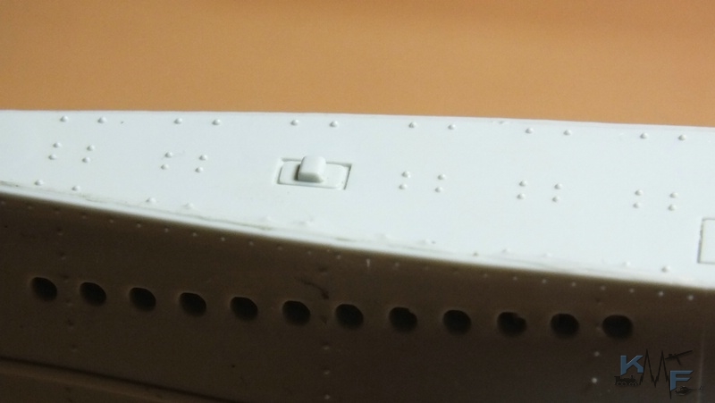

Aber wie versprochen kommen die Bilder vom Rumpf.
Eine ganze menge Klammern aber dafür keine Spalten ;).
Hinterer Teil
Vorderer Teil
Kann es sein das auch diese platten für die andere Version gedacht sind? oder muss ich mich zischen einer Oberflächenstruktur und Bodengitter entscheiden?
Letzteres wurde das abschleifen der Fläche bedeuten.
Damit habe ich kein Problem aber die nieten oben und Erhebungen machen ja auch was her.
Kurt
