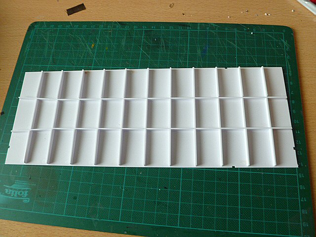

Hi Berni.
Schön, dass es hier jetzt losgeht
, die Ladefläche macht einen sehr guten Eindruck.
