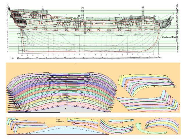

Hallo Leute,
da ich gerade etwas freie Zeit habe und nicht raus kann, bau ich mir eben noch ein RC-Schiff.
Diesmal soll es das 50-Gun-Ship werden.
Das Buch "The-50-Gun-Ship" von Rif Winfield mit den Plänen und Zeichnungen von John McKay dient als Vorlage.
Allerdings werde ich mir die Pläne selbst entwerfen.
Dazu nutze ich wieder die Spantenrisse, nehme sie aber nur für die Rohdaten.
Aus diesen werde ich mir die Schnitte ermitteln, um das Schiff in horizontalen Schichten aufzubauen.
Na ja, eigentlich bin ich ja mit den Schnitten schon fertig... :pfeif:
Man kann die seitliche Ansicht des Schiffes sehen und in Grün die Linien, die die verschiedenen Schnitte zeigen.
Darunter sind die fertigen Schnitte bereits auf Ausdrucke für 30 cm x 1 m und 10 cm x 1 m übertragen.
lg,

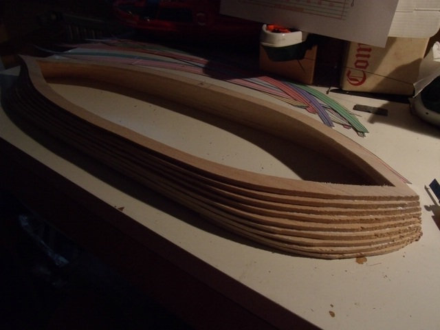

Ich werde in meiner Baupause mal ein paar der Fragen beantworten.
Schließlich muss der Leim auch mal härten, sonst verzieht sich noch was... :pfeif:
Aber erst ein Blick auf die Werft:
Wie man sieht bin ich von der Wasserlinie her angefangen, es zum Kiel hin aufzubauen.
Die beiden Seiten sind allerdings nicht miteinander verklebt, denn da kommt später noch der Kiel dazwischen.

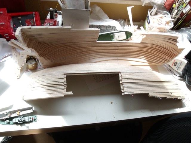

Hier sieht man den Rumpf schon langsam wachsen.
So ein Aufbau in Schnitten ist halt viel schneller gemacht, als ein Spantenbau.

Donnerstag, 1. August 2013, 00:47
So, der untere Rumpfbereich ist fertig.

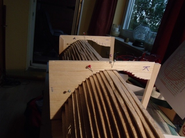

Von jetzt an soll jede Seite einzeln weiter aufgebaut werden.
Natürlich im Wechsel.
Mit den Kartonschablonen ist das allerdings nicht wirklich sauber zu machen,
die verbiegen bei Gegendruck, also mach ich die aus Holz, dann sollte es gehen.
lg,

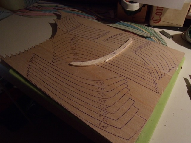

Donnerstag, 1. August 2013, 07:41
So, mit Schablonen aus Holz ist das Ganze kein Problem mehr....
... wie die Passprobe zeigt.
Im mittleren Bereich sind jetzt Lücken.
Nachher wird dort ein leicht vorgebogenes 5 mm Balsabrettchen eingesetzt.
Man muss sich ja nicht mehr Arbeit machen, als nötig, nicht wahr?
Da die Bordwand in diesem Bereich fast gerade verläuft spart man so viel Arbeit.
Je nach Schiffstyp wird ja bei auf Spant gebauten Schiffen oft oben auch aus geraden Platten aufgebaut.
Die sehr gerundeten Formen des 50-Gun-Ships machen das aber schwierig,
deshalb ist es hier nur ein kleinerer Bereich.

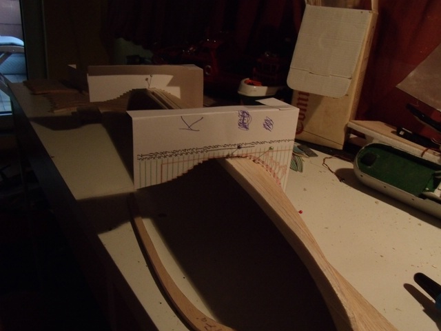

Der weitere Aufbau geschieht jetzt aber wieder auf der Seite liegen, für jede Seite einzeln.
Man kann hier schön erkennen, wie die Anlegeschablonen gearbeitet sind.
Da ja die Kanten der Schnitte noch nicht aufeinander angepasst abgerundet sind,
muss für jeden Schnitt eine kleine Kante ausgeschnitten werden.
Ansonsten entspricht die Schablone dem dort theoretisch liegenden Spant.
Im hinteren Bereich muss als Anlegehilfe auch eine Heckschablone eingesetzt werden,
damit man nicht aus Versehen mal mit einem Schnitt verrutscht.
Wenn man dabei vorsichtig vorgeht, reicht es sie mit ein paar Nadeln anzuheften.
Besser wäre natürlich eine Schablone, die unter dem Rumpf befestigt werden könnte.
Aber bei diesem Probeschiff mach ich´s mir eher einfach... :pfeif:

So, mal wieder eine Passprobe!
Und?
Sieht doch gut aus, oder?
Inklusive Bombenabwurfschacht... :lol:

interessante ansatz mit der schablone!
wie bist drauf gekommen? stören die stufen nich später wenn du die form ausschleifen musst? (gibt das nicht ungenauigkeiten?)
Die Stufen müssen doch in der Schablone sein, da sie durch die Schnitte vorgegeben sind.
Die werden doch erst später weggeschliffen. Der Spantenriß sitzt ja "innerhalb" des Holzes.
Erst nach dem sauber schleifen würde die glatte Spantenschablone sauber passen (sollte sie dann...).

die schnitte in dieser riesen größe:
wie machst du die?
DIN A 4 ist ist ja kürzer, flickst du das zusammen?
Das Problem hat man doch bei jedem Schiff, das länger ist als DIN A4.
Ich drucke die Schnitte auf DIN A4 Kartonbögen aus und klebe sie zusammen.
Dann habe ich z.B. einen Bogen von 30 cm x 1 m und einen von 10 cm x 1 m.
Die passen dann auf mein Balsaholz genau drauf.
Ein Holzbrett ist ja 10 cm breit und 1 m lang.
Für das große Stück hab ich vorher drei Bretter nebeneinander verleimt.

Und jetzt wieder zum Bomberrumpf!
Nee, is klar!
Da ist ja jetzt nicht alles richtig zusammengesetzt.
Es ging im Moment bei der Passprobe nur darum festzustellen,
ob die "Oberkante" beider Seitenteile exakt gleich ist.
Und das es Stimmig ist, kann man ja sehen.
Zumindest bin ich derzeit noch mit Toleranzen von einem Millimeter dabei.
Wenn das so weiter geht, dann schaff ich einen erstklassig passgenauen Rumpf.
Allerdings hab ich zwei, drei kleine Abwandlungen zum Original 50-Gun-Ship vorgenommen.

Hier mal einen Blick auf den Rumpf, wie er korrekt aussieht.
lg,

Na ja, erst mal wieder was für´s Auge:
Wie man sieht, ist der Aufbau der Rumpfhälften mittels Schnitten schon fertig.
Jetzt fehlen nur noch die seitlichen Bordwandteile.
Da setze ich Abschnitte aus 5 mm Balsaholz ein, das ich etwas vorgebogen habe.
Jedes so lang wie die Öffnung und etwa 1,5 - 2 cm hoch.
Dann leime ich Teil für Teil so ein, dass es dem Schwung der Bordwand folgt.
Durch die leichte Biegung läuft es exakt entlang der geplanten Bordwand.
Da ich bisher nicht wusste, ob das auch bei starken Schwüngen klappen würde,
war das einer der Gründe, weniger geschwungen zu bauen als im Original.
Jetzt zeigt sich allerdings, dass es auch stark geschwungen keine Probleme gegeben hätte.
Im Gegenteil wäre die Bordwand dadurch nur noch belastbarer.
Die Schnitte haben als Aufnahme für die 5 mm Platten extra eine Aussparung erhalten,
so dass sie sauber eingeleimt werden können.
So passt exakt die 5 mm Platte hinein und schließt fast perfekt mit der restlichen Bordwand ab.
Im fertig geleimten Modell ergibt sich dadurch dieser Rahmen, der die Platten aufnimmt.
Wenn dann alles eingeleimt ist, kann der minimale Überstand sauber verschliffen werden.
Zuerst aber muss der Rahmen etwas versäubert werden, so dass die Abschnitte sauber passen.
Wenn es einer zweiten Schicht bedarf, um die Haltbarkeit zu gewährleisten,
dann ist unter der äußeren Schicht immer noch genügend Platz.
