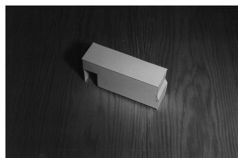

Nach dem Kleben über Nacht trocknen lassen. Die Kanten glatt feilen, Dachrundungen herstellen.

Bild 2: Zusammensetzen der Einzelteile

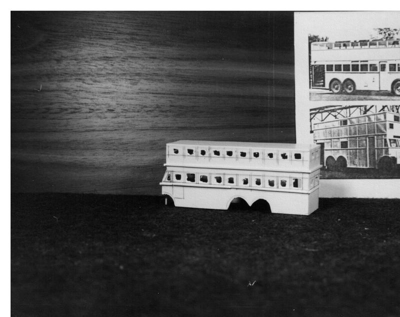

Bild 3: Anzeichnen und Vorbohren der Fenster, aufkleben von schmalen Streifen als Zierleisen

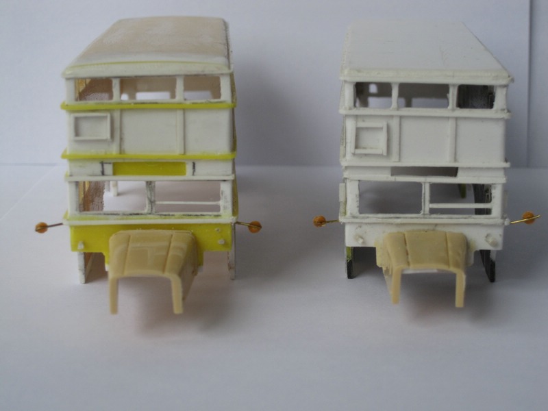

Bild 4: Fenster fertig ausfeilen, Fahrgestell einpassen. Wer das Fahrgestell nicht selber anferigen möchte, kann es aus Bastelschrott oder einem geeigneten Fertigmodell gewinnen

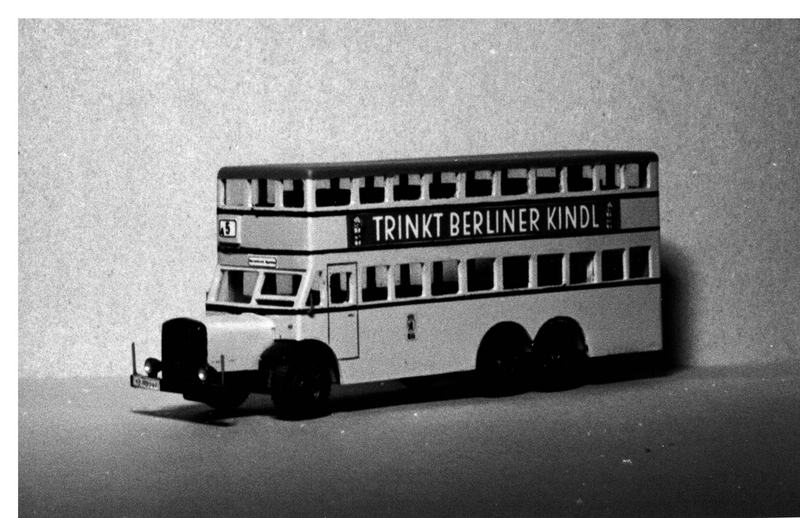

Bild 5: Das fertig lackierte und beschriftete Modell

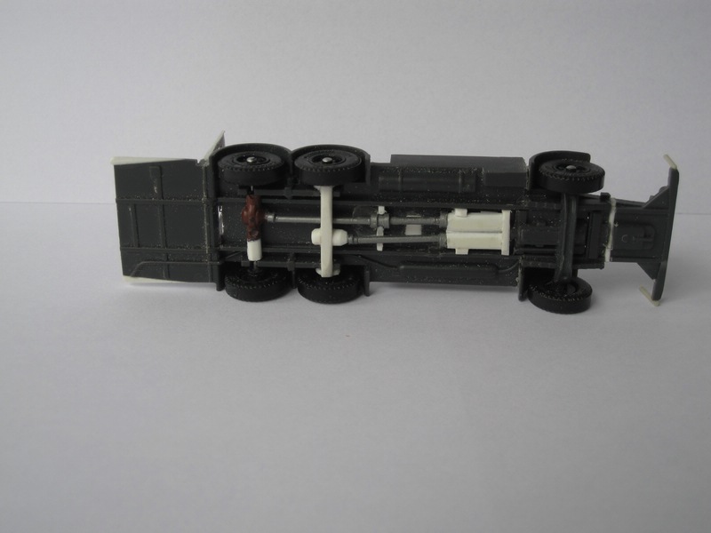

Bild 8: So sieht das Büssing-Fahrgestell VI 600 aus

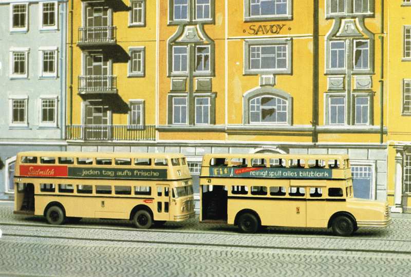

Die BVG in 1:87 -Unter diesem Titel habe ich 1984 eine kleine Serie mit Umbauvorschlägen und Fotos veröffentlicht. Wenn Interesse besteht, würde ich das Ganze noch mal einstellen.
LG an alle Interessenten
busfreak :wink:
Das Bild zeigt die Modelle von zwei Bustypen der Fünfziger Jahre, die sich so im Original erst nach der Wende begegnen konnten.
