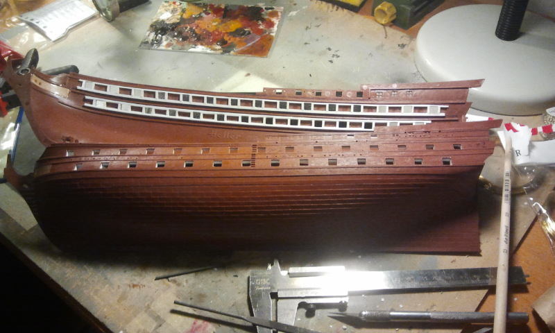

Sonntag, 4. August 2013, 00:22
N´Abend Leute!
Also ich muss ja gestehen, dass mich das gute Wetter sowohl vom Basteltisch als auch vom PC ferngehalten hat. Aber immerhin bin ich in den letzten Tagen mal dazu gekommen, ein paar Fotos vom Bausatz zu machen: Leider hat die Qualität der Bilder durch das nötige Komprimieren vor dem Hochladen ziemlich gelitten. Ich hoffe, man erkennt trotzdem genug.
Die Rumpfschalen habe ich erst einmal provisorisch zusammengesteckt, umd die Konstruktionswasserlinie anzeichnen zu können. Dabei hat sich herausgestellt, dass die beiden Teile doch recht stark verzogen sind und nicht unbedingt freiwillig direkt aufeinander liegen wollen. Mit entsprechender "Überzeugungsarbeit" durch die Klemme geht es aber doch ganz gut, und die Teile liegen am Schluss deckungsgleich aufeinander. Ansonsten hat ein zweiter Blick auf die Teile doch eine ganze Reihe von Auswurfmarken zum Vorschein gebracht. Hier wird also einiges zu spachteln sein...

Sonntag, 25. August 2013, 00:53
Moin Moin!
Nur damit ihr nicht denkt, dass sich hier gar nichts tut: Ich habe mal angefangen, die Rupfwände im Bereich der Stückpforten zu verdicken. Dazu habe ich mit Evergreen-Leisten im Bereich des Unterdecks 3 mm und im Bereich des Gundecks 2 mm hinzugefügt. Mit der Materialstärke des Rumpfes (ca. 2 mm) macht das maßstäblich 75 bzw. 50 cm Rumpfstärke. In dem Abschnitt der Innen-Bordwand, der später durch die Decksöffnung im Oberdeck gegebenenfalls einsehbar ist, habe ich die Lücken zwischen den Stückpforten mit Kunststoff aufgefüllt und verspachtelt. Das ist auf den Bildern aber noch nicht zu sehen.
Ansonsten habe ich die beiden Streifen im Vorschiff, in denen sich die Ankerklüsen befinden, eingesetzt. Ich habe mich gefragt, waum Heller diese Teile separat gemacht hat. Möglicherweise hätte es ansonsten Probleme mit Hinterschneidungen beim Abformen der Ankerklüsen gegeben.
Was die Kupferbeplattung angeht, habe ich mir überlegt, die zu hoch angeformten Plattenreihen zu entfernen und die obersten Reihen entlang der Konstruktionswasserlinie aus 0,25 mm Evergreen-Streifen neu aufzubringen. Mal sehen, ob das was wird...

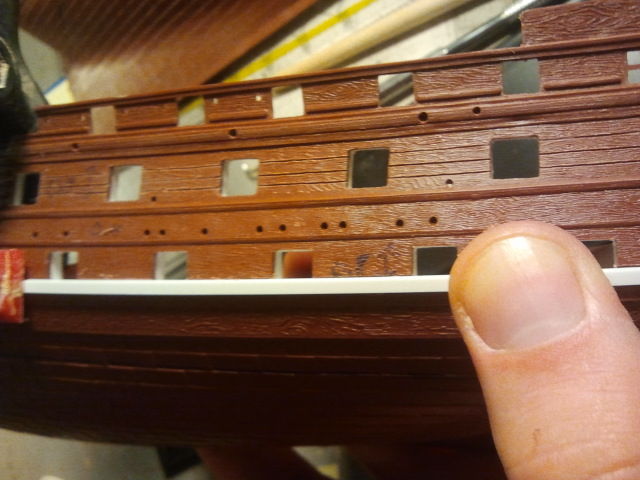

Dienstag, 27. August 2013, 03:21
So liebe Leute,
ich habe heute einmal angefangen, Plankenstöße in der Bordwand einzuritzen. Dazu benutze ich 2x2 mm Streifen, die ich an den Berghölzern anlege. Danach gehe ich mit einer Anreiß-Nadel an den Streifen entlang. Das klappt nicht immer perfekt, weil die Nadel manchmal durch die Oberflächenstruktur seitlich abgelenkt wird, aber ich finde, es sieht trotzdem deutlich besser aus als vorher. Durch die zusätzlichen Linien wird auch die grobe Holzmaserung bereits etwas aufgebrochen. Zusätzlich werde ich sie aber wohl auch noch etwas zurückschleifen.
Die Backbord-Seite habe ich jetzt zu etwa 2/3 fertig, danach kommt die Steuerbord-Seite an die Reihe. :)
PS: Sorry für die schlechte Bildqualität, sind alles nur schnelle Handy-Fotos.

Sonntag, 1. September 2013, 22:36
Hallo liebe Leute!
Hier mal wieder ein kurzes Update in Sachen Rumpfgestaltung:
Vorab: Ich habe mich jetzt mal bei Photobucket angemeldet, damit ich weniger Gehuddel mit der Anpassung der Bildergröße habe. Mal sehen, ob das klappt...
Inzwischen sind beide Rumpfhälften im Bereich des Überwasserschiffs mit besagten Plankenstößen versehen. Zusätzlich zu den größeren Flächen habe ich auch noch an den Kanten zu den Berghölzern entsprechende Linien gezogen, damit die ganze Sache auch dort nicht so "aus einem Stück" aussieht. Auf der zweiten Seite ging es übrigens deutlich schneller (und auch sauberer) von der Hand, man kommt halt in Übung... :)
Hier mal im Detail:
Hier das verwendete Material: Skalpell, Nadelfeile und verschiedene Folterwerkzeuge aus dem Zahnarztbedarf... Mit der rauen Seite vom Spülschwamm lassen sich die Rillen ganz gut von den abgehobelten Plastikspänen reinigen.
Als nächstes will ich die über die KWL hinausragenden Kupferplatten entfernen. Dazu habe ich schon mal die Wasserlinie an den Rumpf angezeichnet. Im ersten Durchgang allerdings etwas zu niedrig, daher die zweite Linie weiter oben. Was ich noch überlege ist, ob ich nur die überhalb der KWL liegenden Platten entferne und den unteren Teil unverändert lasse, oder die obersten zwei Reihen Kupferplatten aus Sheet neu mache und parallel zur Wasserlinie verlaufen lasse. Historisch korrekt dürfte letzteres sein.
Und Dafi:
Mit der Maserung muss ich mal schauen. Auf jeden Fall wird sie noch reduziert. Ob ganz weg oder nicht muss ich noch überlegen. Ein bisschen Struktur in der Oberfläche finde ich nicht schlecht, auch wenn ich weiß, dass im Original praktisch keine Maserung erkennbar gewesen sein dürfte (siehe Victory-Fotos). Aber ich weiß nicht, ob das im Modell dann nicht doch zu steril aussieht.

Samstag, 7. September 2013, 08:27
Moin Moin!
Vielen Dank für das positive Feedback! Tut immer gut. :)
Was gibt´s neues?
Inzwischen habe ich auf beiden Rumpfhälften die überstehenden Kupferplatten entfernt. Dabei habe ich mich entschlossen, in diesem Bereich gleich auch noch eine Plankenstruktur zu gravieren. Sonst hätte sich ein zu großer Unterschied zur oberen Rumpfhälfte ergeben.
Als Lineal dienen wiederum 2-mm Sheetstreifen. Diesmal allerdings nur 0,25 mm stark, sonst bekommt man sie nicht um die Rundungen an Bug und Heck. Auch bin ich dazu übergegangen, die Streifen mit Klebeband in Position zu halten. Das ist einfacher und dazu noch genauer als mit den Klammern. Hier verrutscht nichts, und man kann die Streifen schön parallel ausrichten. Hier mal der erste Streifen am Bug:
Die nachfolgenden Streifen werden an den ersten angelegt und fixiert:
Das Endergebnis:
(auf der Steuerbordseite wartet noch eine kleine Spachtelstelle)
So sieht´s am Heck aus:

Viel hat sich auf meiner kleinen Franzmann-Werft nicht getan in den letzten Tagen, weil ich nicht so viel Zeit zum basteln hatte. Aber ganz untätig war ich nun auch wieder nicht, daher wenistens ein kurzes Lebenszeichen:
Die Schanzkleider am Achterschiff wurden aufgedoppelt. Die Löcher für die Befestigung der Nagelbänke auf der Innenseite wurden entsprechend durchgebohrt und werden noch von außen verspachtelt. Die Nagelbänke wurden jeweils um eine Stückpforte nach hinten versetzt, damit ganz vorne Platz für die Scheibgatts ist.
Außerdem habe ich von außen schon mal die Stellen markiert, wo später noch löcher für Augbolzen hin müssen.
Überhaupt nicht zufrieden bin ich mit den Vierer-Scheibgatts, die durch das Schanzkleid führen. Ich habe versucht, diese mit Bohrungen und einer von beiden Seiten aufgesetzten 0,25 mm Sheet-Platte nachzubilden. Leider sind mir diese Teile für meinen Geschmack viel zu unregelmäßig geworden. Generell müsste das ganze Teil deutlich schmaler sein, aber ich denke, hier stoße ich an die Grenze dessen, was ich ohne Ätzteile noch machen kann.
So sieht es zur Zeit aus:
Tja, nicht wirklich schön, oder? Jetzt überlege ich gerade, wie ich diese Sache noch retten kann. Entweder ich hoffe, dass die durchgeführten Taue die Unregelmäßigkeiten später gnädig verdecken, oder schmeiße die Teile wieder raus und überlege mir eine andere Lösung. Vielleicht lässt sich auch ein kompletter Block einfacher durchbohren als die dünnen Sheet-Streifen?
Mann, ich bekomme ja immer mehr Lust, mir einen eigenen Ätzteil-Satz zu erstellen. Da könnte man neben diesen Teilen auch gleich die Geländer der Heck-Galerie, Haken und Ösen, Kanonenbeschläge usw. machen...
