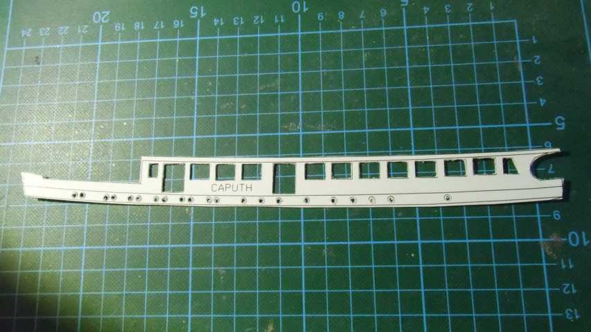

Inzwischen habe ich die Seitenteile des Aufbaus ausgeschnitten. Ging ganz gut. Der Tip von Skipper61 hab ich allerdings nicht verwirklicht, sonden normales Etikettenpapier im A4 Format genommen. Da war ich wohl etwas zu ungeduldig, als erst noch Einkaufen zu gehen.
Das Ablösen war aber auch kein großes Problem. Mit viel Wasser die Papierobeerfläche abgelöst und die Klebeschicht ganz problemlos mit Waschbenzin.
So sieht dann das ausgeschnittene Seitenteil aus. Die Fenster sind hier natürlich noch nicht bearbeitet.

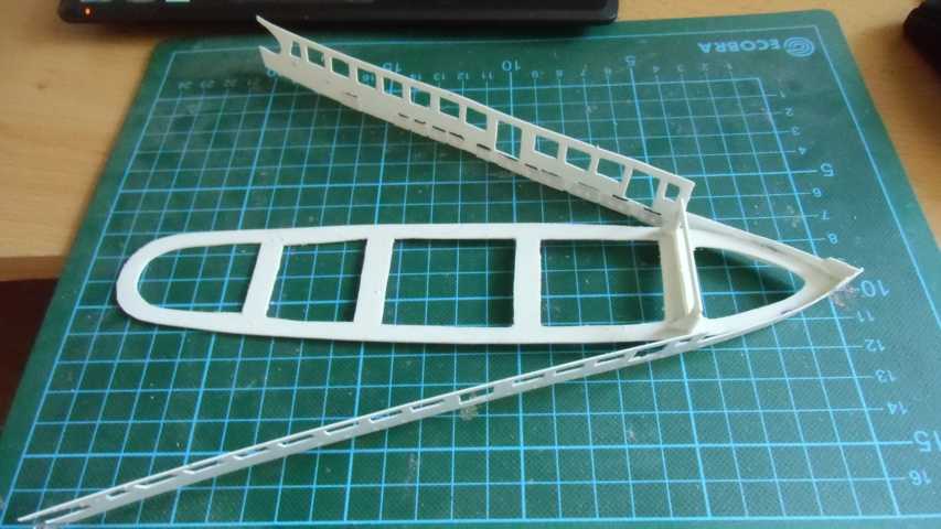

Hier nun beide Seitenteile und das Zwischendeck zur Formgebung.
Dann hab ich auch schon angefangen, von vorne her die Teile zusammenzukleben.
Am Ende wird eine kleine Lücke in der Heckrundung bleiben, da muß ich dann noch etwas Material dazwischensetzen.
Aber das kommt später.

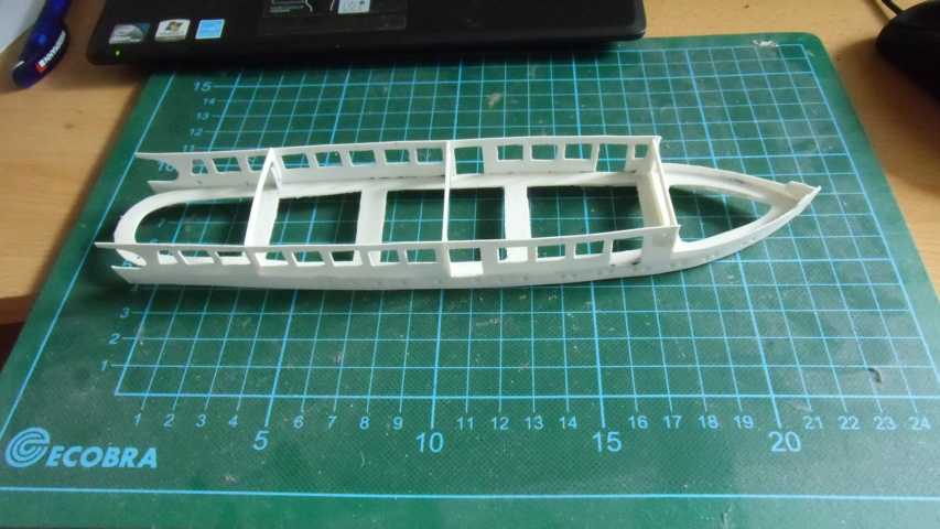

So, das Wochenende ist vorbei und ich bin ein kleines Stückchen weitergekommen.
Wie schon angedeutet, habe ich die Seitenteile des Decksaufbaus nun komplett angeklebt, nur die Heckpartie noch freigelassen.
Nachdem da dann fest war, hab ich die Heckrundung ergänzt.
Obwohl es im Schiffsbau sicher sehr ungewöhnlich ist erst die Aufbauten und dann den Rumpf zu bauen, mache ich das jetzt so. Wie die Aufbauten aussehen sollen, konnte ich mir aus diversen Fotos entnehmen. Das Unterwasserschiff ist nach wie vor ein "Geheimnis" und ich muß mir etwas konstruieren, was zum Aufbau passt. Am einfachsten ist eine einfache Knickspantform mit flachem Boden. Das erschien mir aber zu langweilig und so hab ich mich entschlossen, den Boden V-förmig zu gestalten. Das macht sich auch hinterher für den Einbau der Antriebsanlage besser.
Die Größe der Spanten, die ich hier auf die Unterseite des Decks geklebt habe, konnte ich mir aus dem Seitenriss entnehmen und dann nach Augenmaß so gestalten, dass eine vernünftige Schiffsform entstehen wird. (so hoffe ich).
Dann müssen noch die einzelnen Planken angepasst und aufgeklebt werden.

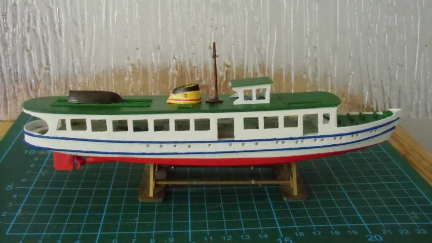

In den letzten Tagen hab ich mal wieder die schwülwarmenen Sommernächte nicht im Bett, nicht vor dem Fernseher, sondern am Basteltisch verbracht. Daher bin ich ein ganzes Stückchen weiter gekommen.
Die Beplankung des Unterwasserschiffs sind nun dran und das Stevenrohr, sowie Ruderkoker sind auch schon drin. Dafür verwende ich Plastikröhrchen. Als Antriebswelle werde ich auch ein Rundstab aus Plastik nehmen. Nur für die Ruderachse werde ich einen Rundstahl verwenden, weil Plastik zu schnell abbrechen würde.
Inzwischen sind auch die Scheuerleisten dran und auch das Dach ist drauf. Das Dach wird mit Magneten festgehalten, so dass ich es abnehmen kann, um an die Innereien zu kommen.
Hier nun ein paar Bilder vom rohbaufertigen Model.
Als nächstes ist dann die Farbgebung dran. Dann die Technik und noch einige Details.

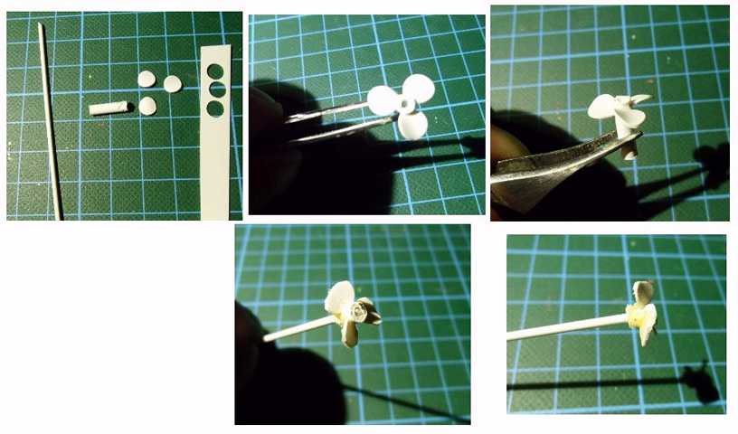

Ein kleines aber für ein Fahrmodell wesentliches Detail möchte ich Euch nicht vorenthalten:
---- Die Schiffsschraube ----
Es ist ja hier im Forum schon die eine oder andere Konstruktionsart vorgestellt worden. Ich gehe aber einen anderen Weg:
Mit einem Bürolocher stanze ich mir aus 0,5 'er Polystyrol 3 Stücken aus, die ich als Flunken für die Schraube benutzen werde. Die haben auch schon eine gut ausgeformte Wölbung.
Dann schneide ich in ein Stückchen Kunststoffrohe gleichmäßig in 120 ° angeordnet 3 um ca. 30° geneigte Kerben in das Röhrchen. Das geht ganz einfach mit einer kleinen Säge. In diese Kerben stecke ich die 3 Flunken und klebe sie Fest. Die so entstandene Schiffsschraube hat einen Durchmesser von ca. 20 mm.
Weil das für mein jetziges Modell etwas zu groß ist, schneide ich ganz einfach die Flunken etwas ab.
Dann muß ich sie noch ein bischen befeilen.
Das mache ich aber erst morgen, wenn der Kleber richtig fest ist....
Diese Art der Schraubenherstellung hat sich bei mir schon vielfach bewährt. Die Schrauben sind sehr wirkugsvoll, was nicht zuletzt durch die Wölbung, die beim Lochen entstanden ist, begründet ist.
Auf diese Art kann ich nach Bedarf links- und rechtsdrehende Schrauben herstellen. Mit 2, 3 oder 4 Flunken.
Ich verwende sie bei fast allen Kleinmodellen, weil die Schrauben aus den Bausätzen meistens nicht geeignet sind. Meine 3 Bonsai-Fußball-Schlepper sind auch damit ausgerüstet.
So, genug für heute.

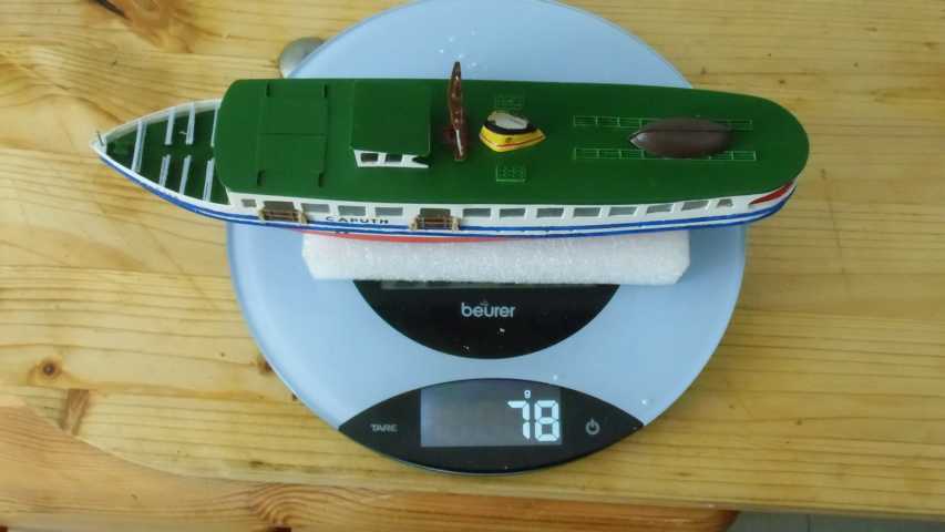

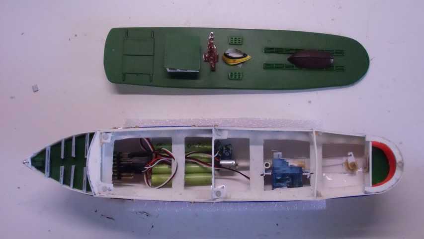

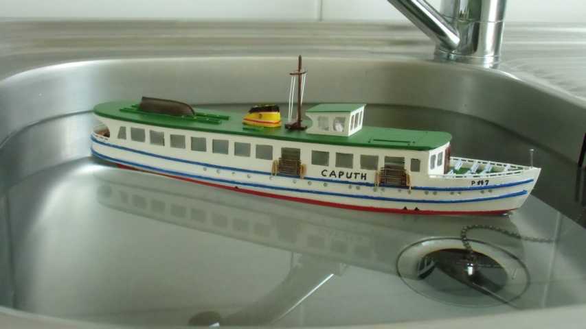

Ein bischen weitergebaut habe ich in den letzten Tagen auch. Die Farbe ist drauf und einige Details sind schon dran. So langsam nimmt das Modell Gestalt an.
Jetzt fehlen natürlich noch eine ganze Menge Details. Fensterscheiben müssen rein, Bänke auf dem Vordeck, Lampen, Rettungsringe und vieles mehr.
Das dann später.....

Inzwischen sind wieder ein paar Tage vergangen und ein paar Details hinzugekommen.
Bänke, Fensterscheiben, Türen,... Demnächst sollen noch ein paar Figürchen drauf. Die gibt es im Modellbahn Zubehör für die Baugröße TT. Sind auch schon bestellt.
Eigentlich mag ich Figuren auf Modellen nicht allzusehr, aber hier, so finde ich, passen sie doch drauf.
Und so siehts jetzt aus.
Mit diesem Gewicht in fahrbereitem Zustand ....
... gehts nun zum ersten mal aufs Wasser.
Naja, ein paar Gramm hätten es vielleicht weniger sein können.
Und das sind die Verursacher für das Gewicht. Für ganz Neugierige,..., die Technik:
Nun kann der ereste harte Einsatz kommen.
:wink: Ronald
Thema: Sonstige: Fahrgastschiffe auf Havel und Spree
Meine Flotte: RC: Bonsai Flotte (meist 1:200)
Baubericht :RC: Fischkutter
Samstag, 10. August 2013, 11:55
78g
Andi :ahoi:

Ohne Akku wiegt er das:
und schwimmt so:
Aber ohne Akku gehts nun mal leider nicht.
