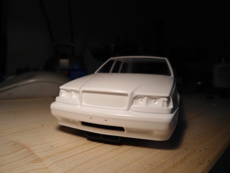

Hallo Leute, so heute gehts los mit diesen Volvo. Welche Nummer gebaut wird weiß ich noch nicht. Die Decals sind ja leicht gelblich aber meine glaub ich mehr, auf Original Fotos sind die fast weiss, mal sehen was ich mache. Sehen auch brüchig aus, deswegen hab ich noch von Microscale das Liquid Zeug bestellt. Angefangen hab ich mal wieder mit einer Stellprobe.....

die Stellprobe

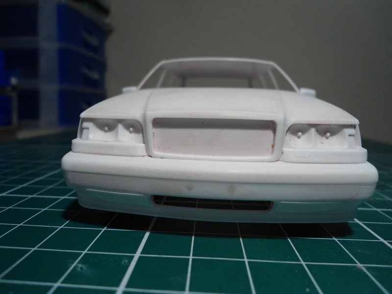

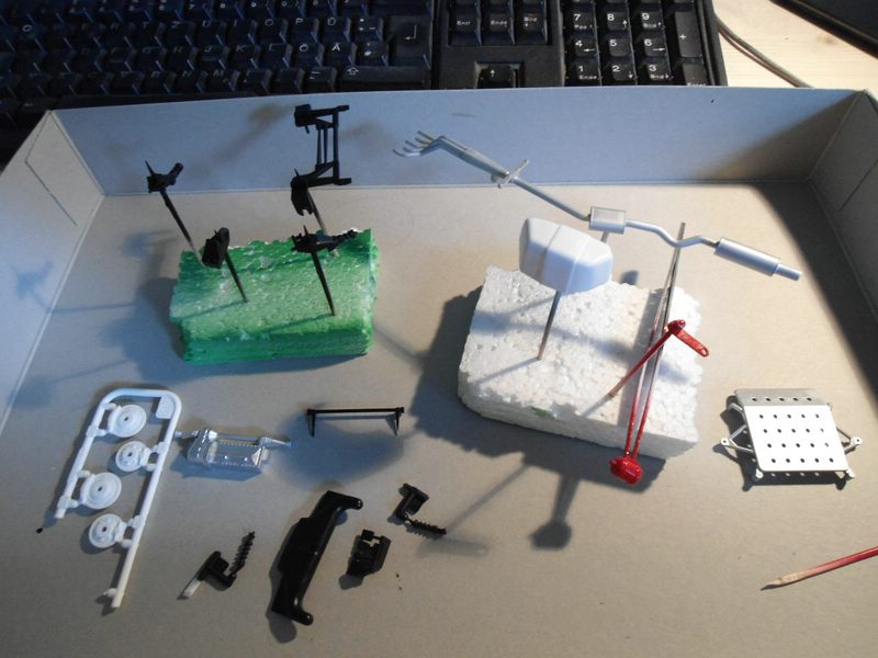

Montag, 15. Juli 2013, 21:04
Hallo Leute, so heute habe ich mal bischen lackiert und das is so dabei rausgekommen....
ein paar Teile
dann schon mal der Innenraum
der Unterboden
und mal auf den Botten
das wars erst mal, die Karosse hat auch schon zweimal glänzend weiss bekommen, nu warte ich auf das Microscale Liquid Zeug, lieber vorsichtshalber wenn es soweit ist drauf machen...
schöne Grüße Alex :wink:

Servus Alex!
Noch ein Volvo! :love: Bisher sieht's ja echt gut aus.
Aber - wenn mich meine altersschwachen Augen nicht täuschen, hast Du an der Frontschürze die beiden unteren Blenden nicht verschlossen.
Dafür gibt's in dem Bausatz eigene Blenden. Da ich in der Arbeit bin, kann ich Dir die Teilenummer jetzt adhoc nicht sagen.
Nur soviel, mir ist es bei meinem auch erst nach dem Lackieren aufgefallen, das die verschlossen gehören.
Gruß, Ernst
Dienstag, 16. Juli 2013, 12:22
Hallo Ernst..... :pfeif: jetzt weiß ich auch wo diese Teile hinkommen :grins:
hab ich doch glatt weg übersehen, wird denn demnächst nachgeholt....
schöne Grüße und Danke..... Alex :wink:

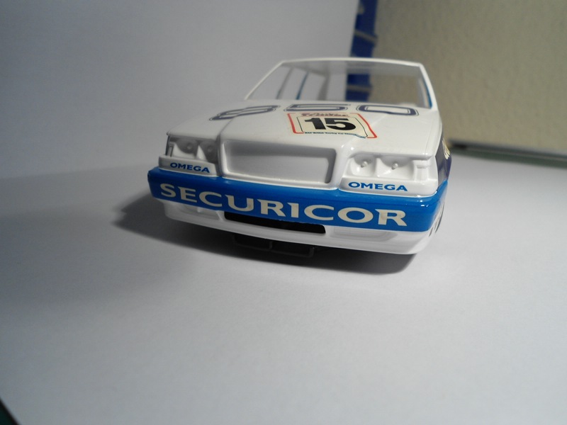

Samstag, 20. Juli 2013, 20:42
Hallo Leute, so hier gabs heute ein bischen Decalarbeit :D
zum Glück hatte ich mir von Microscale dieses Liquid Zeugs bestellt, weil die Decals alle rissig waren, daraufhin ging eigentlich fast alles gut...
das wars schon wieder, schöne Grüße Alex :wink:

Samstag, 20. Juli 2013, 23:40
Hi Alex
Bis jetzt sieht es sehr gut aus, bis auf die beige-farbenen Startnummern Decals. Ich weiss nicht warum das so ist??? Ich kaufe mittlerweile nur Bausätze von Tamiya an den die Decals alle weiß sind, auch wenn sie etwas mehr kosten. Bei den Volvos (Kombi und Limo) hat es gut funktioniert ebenso bei dem Michelin Escort.
Meine HLJ Bestellung ist hute angekommen, damit auch nix bei den nächsten Modellen schief gehen kann. Es wurde zweimal Studio27 bestellt für den BMW M3 der DTM Saison 1992 und zweimal Volvo Sedan Saison 1995 von Shunko.
Bei den Volvo Decals muss die Grundlackierung selber gemacht werden, den Rest machen die Decals.
Nächstes Jahr ist der Volvo dran, in einer Kombi aus Shunko und Tamiya Decals.
Ich werde an diesem BB dran bleiben und hoffen das er fertig wird, genauso wie der Porsche und der Mercedes. Alex, enttäusche uns nicht denn diese Modelle sind selten und müssen fertig gestellt werden!!!
Gruß Henrik

Sonntag, 21. Juli 2013, 12:56
Hi Alex! :wink:
Was hab ich dir gesagt, das Liquid Decal Film ist Gold wert! :)
Gruß, Heiko.
