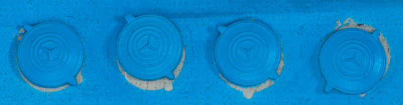

Also habe ich ihnen bei den heutigen Temperaturen gleich mal ein erfrischendes Bad in Dowanol spendiert

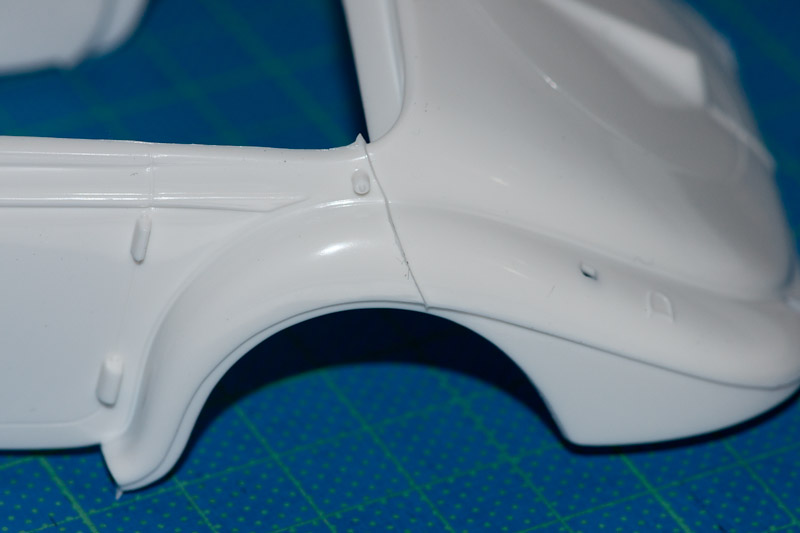

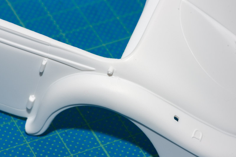

Die Karosserie wurde verschliffen und gestern Abend gleich noch grundiert. Allerdings habe ich nun gesehen, dass es noch ein paar Stellen am Heck gibt, bei denen ich nochmals etwas schleifen muss. Mit den Stellen, die mir am meisten Kopfzerbrechen bereitet hatten (die beiden fetten Grate links und rechts, unterhalb des Scharniers für das Faltdach), bin ich aber ganz zufrieden :) (Die Flecken, welche teilweise noch zu sehen sind, liegen übrigens am Kamerasensor, der wieder mal gereinigt gehört... :pfeif: :rot: )

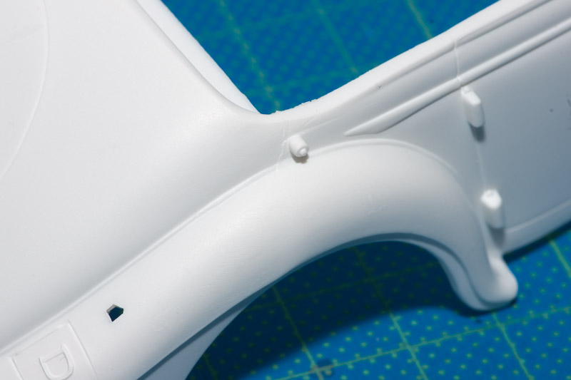

Ich bin mir momentan noch am überlegen, ob ich das "D" auf der Fahrerseite (zu sehen im zweiten Bild) noch wegschleifen soll, da ich es bisher auf keinem Vorbildfoto sehen konnte. Was meinen die Experten dazu, hatte das Original an dieser Stelle tatsächlich ein "D"? Falls ja, hatte es das dann auch tatsächlich auf beiden Seiten? :nixweis:

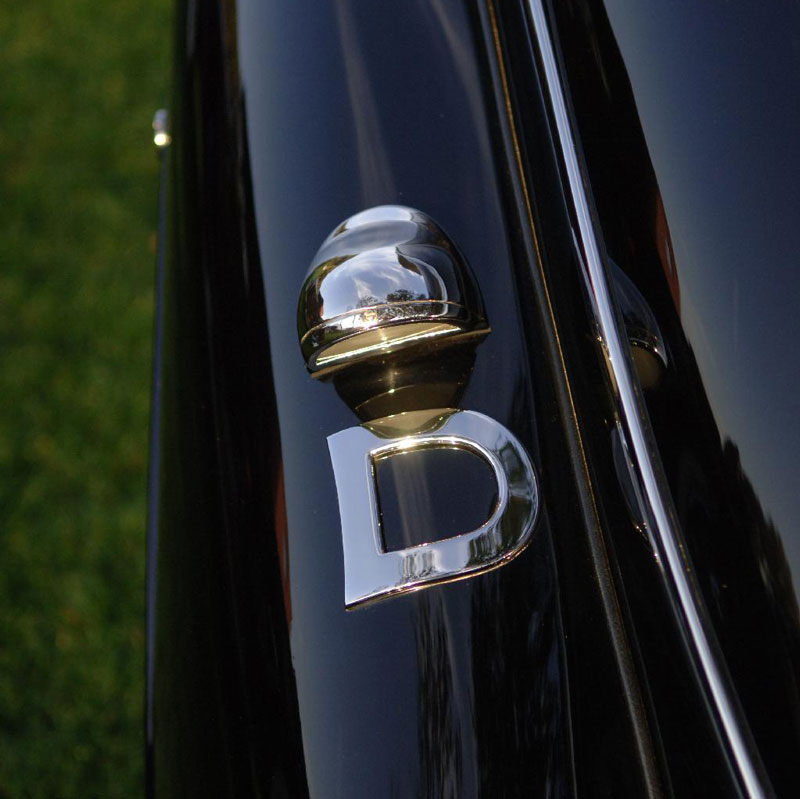

Zunächst habe ich doch noch Original-Fotos gefunden, bei welchen die beiden "D" auf den Kotflügeln zu sehen waren, also habe ich mich dazu entschlossen, nicht zu schleifen :)

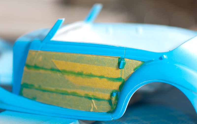

Bei den seitlichen Motorabdeckungen habe ich mir überlegt, alles um die Kühlrippen herum abzukleben, dann von hinten nach vorne mit schwarz darüberzunebeln und sofort anschliessend mit einem feuchen Küchenpapier von vorne nach hinten wieder abzuwischen, so dass nur die hinteren Seiten jeweils abgedunkelt sind um etwas mehr Tiefe zu erhalten :idee:
Beim Armaturenbrett sind mir noch drei "Kringel" aufgefallen, die dort wohl nicht hingehören, bei denen ich voraussichtlich noch eine ganze Weile mit schnitzen beschäftigt sein dürfte:
Ich weiss, das verspachteln der Trittbretter wäre nicht unbedingt notwendig gewesen, da auch beim Original Spalten zu sehen sind. Aber einerseits gefällt es mir besser durchgehend und andererseits verlaufen die Spalten beim Original anders als durch die Bausatz-Teile vorgegeben.

also diese "D" auf den den Kotflügeln sind mir noch nicht aufgefallen.
Du hast bilder von Originalen gefunden wo diese drauf sind? Bitte Bitte zeigen :)

diese "D"s sind Nationalitätszeichen, die es damals als Zubehörteile gab. Meist aus verchromten Messing zum Aufschrauben. Machen aber nur auf einer Seite Sinn, ob rechts oder links war dem Geschmack des Eigentümers überlassen. Die Kringel am Armaturenbrett sollen die Scheibenaufsteller darstellen, die das Original hatte. Hier mal ein Link zu einem Foto für das Nationalitätszeichen.
https://www.focus.de/fotos/das-mercedes-…mid_837061.html

Leider habe ich mir damals die Bilder nicht abgespeichert. Jetzt auf die Schnelle habe ich auch nur eins gefunden, wo ein "D" auf dem linken Kotflügel zu sehen ist. Ich habe aber noch in Erinnerung, dass ich auf mindestens einem Originalfoto je ein "D" auf beiden Kotflügeln gesehen habe. Deshalb habe ich es auch auf beiden Seiten gelassen. So ist halt mein Halter ein besonders patriotischer Fahrer ;)
Hallo Michael,
vielen Dank für die Aufklärung. So etwas ähnliches hatte ich bereits vermutet, war mir aber nicht sicher. Vor allem wäre ich nicht auf die Idee gekommen, dass das Zubehörteile zum aufschrauben waren. Ich dachte, das sei ab Werk bereits vorhanden gewesen :rot:
Die Kringel werde ich in dem Fall wohl doch so lassen, wie sie sind.
Ich glaube, da gibt mehrere verschiedenen Versionen. Bisher habe ich noch keine zwei identischen 540 K gesehen. Und ich sah Bilder auf denen die Kotflügel von vorn bis zum Trittbrettende durchgehend sind, und erst kurz vor dem hinteren Kotflügel gibt es eine Naht.
Ich habe das Trittbrett bei meinem auch "nahtlos angeschweißt".

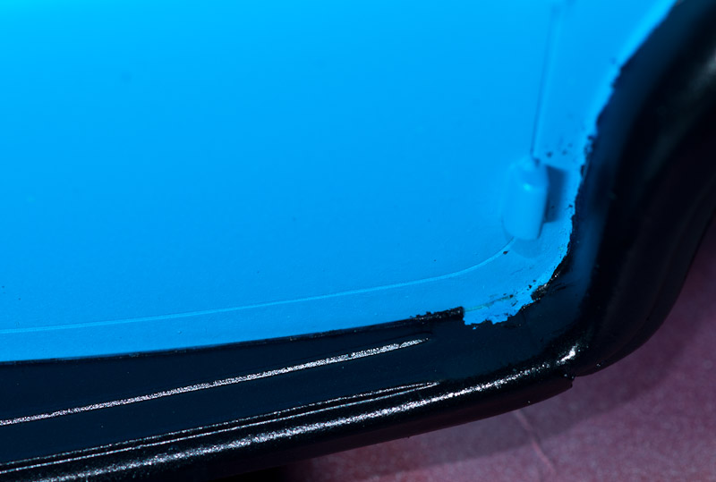

Gestern und heute habe ich noch die Karosserie (bis auf den Klarlack) fertig lackiert. Für meine erste Zweifarblackierung und dafür, dass das Abkleben in der Nähe der Türscharniere teilweise ziemlich knifflig war, bin ich mit dem Resultat ziemlich zufrieden :)
Auf der Fahrerseite hat es noch zwei Stellen, die ich noch nachbearbeiten muss, weil zuwenig, resp. zuviel abgedeckt worden ist:
Die Sprenkel im zweiten Bild sind von blossem Auge nicht zu erkennen, da hat wieder mal das Makro gnadenlos zugeschlagen. Beim ersten Bild gehe ich mal davon aus, dass die dunklen Sprenkel noch Reste des Abdeckfilms sind, die noch nicht restlos entfernt wurden.

Ich denke, das Du die Stellen mit einem Pinsel vorsichtig ausbessern kannst und nach dem Klarlack sollte nicht mehr viel zu sehen sein.

habe gerade ein schönes Bild von diesem D entdeckt und wenn dieses drauf ist sollte an die Beleuchtung gedacht werden.
Hallo Marek
Vielen Dank für das Bild. Das beantwortet auch die Frage, was die ominöse Farbe "J" im Bauplan sein soll (im Schritt 23 wird angegeben, dass die flache Seite dieser Leuchte mit "J" bemalt werden soll, im Farbschlüssel existieren aber nur die Farben "I" und "K"...).

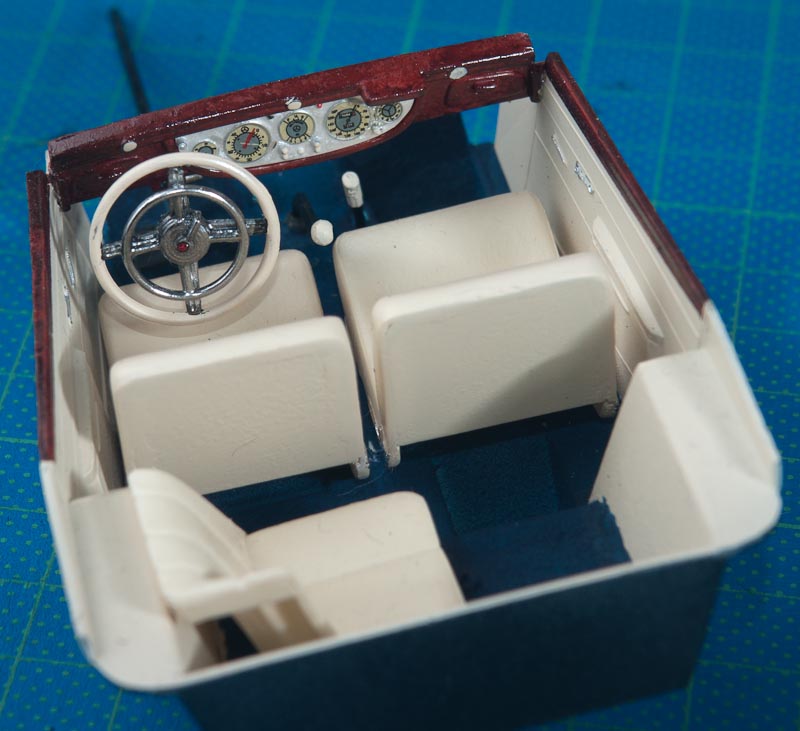

Das Armaturenbrett habe ich versucht, mit einer Wurzelholzoptik zu versehen (wie hier: [url='https://www.wettringer-modellbauf…Wurzelholzoptik[/url] beschrieben):
Dann wurde der Innenraum lackiert:

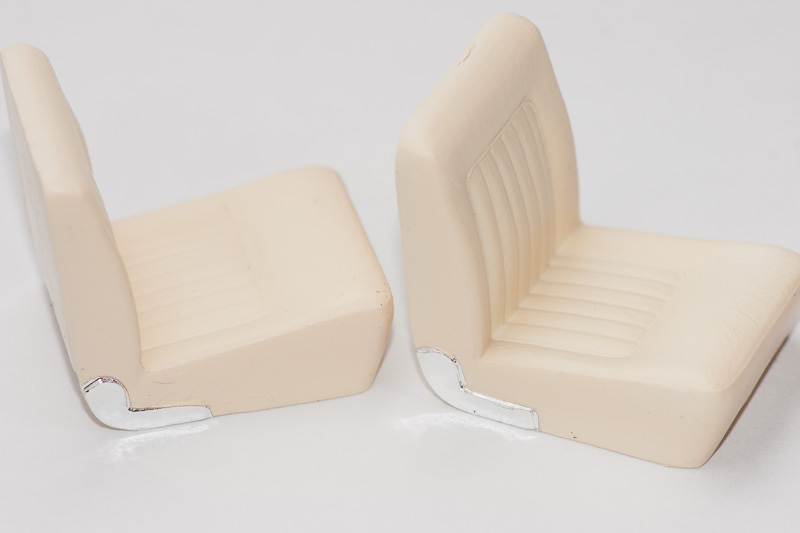

Dasselbe mit den Sitzen. Die wurden zusätzlich auf der Seite noch mit BMF verschönert:

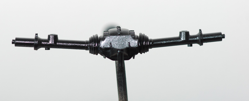

Und zum Schluss wurde noch die Hinterachse fertiggestellt:

ehrlich, ich würde auf die schwarzen Keder komplett verzichten, sie sind viel zu krass und
wie Du wahrscheinlich an den Türverkleidungen selbst bemerkt hast ist das Auftragen mehr als schwierig.
Wenn du jetzt noch die Sitze so umranden würdest kämme das ziehmlich extrem.
Reinweiß und gut!

Der Innenraum erstrahlt inzwischen bereits wieder in reinem Beige :)

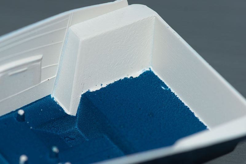

Jetzt wird dann noch der Boden beflockt und erhält dieselbe dunkelblaue Farbe wie der Grossteil der Karosserie und anschliessend werde ich noch versuchen, die Keder mit einem dünnen schwarzen Faden aufzubringen. Wenn dies auch nicht zufriedenstellend funktioniert, lasse ich sie dann wohl ganz weg.

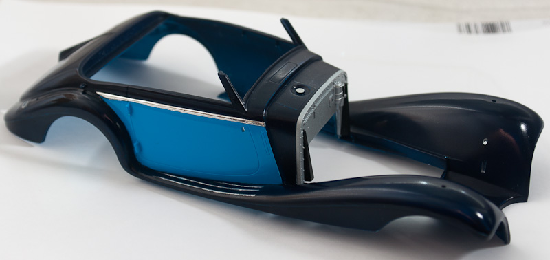

Hier ist es inzwischen auch etwas weiter gegangen. Die Motorhaube wurde mit Preussischblau von JVR Colors lackiert. Nachdem ich beim ersten Versuch an der Airbrush (resp. am Kompressor) denselben Arbeitsdruck eingestellt hatte, wie ich mich das von den Vallejo-Farben gewohnt bin, konnte ich anschliessend gleich nochmals alles abschleifen :bang: JVR benötigen einen wesentlich höheren Druck, damit es sauber wird. Dann ist das Resultat aber wirklich zufriedenstellend, wenn auch extrem matt. Hier sind nun mal drei Schichten Farbe drauf, die werde ich nun gut trocknen lassen und anschliessend mit MicroMesh glatt polieren.
Der Innenraum ist mittlerweile auch beflockt. Leider ist mir beim Abziehen des Abdeckbandes wieder ein Streifen der Beflockung mit abgegangen, so dass ich hier nochmals korrigieren musste:
Für die Korrektur habe ich einfach die MicroBallons direkt mit der Farbe gemischt und mit dem Pinsel aufgetragen, was auch recht gut funktioniert hat (ein aktuelles Bild habe ich davon im Moment leider noch nicht).
Die Chromteile wurden inzwischen auch entchromt und mit Alclad wieder neu verchromt. Dabei ist auch bereits das nächste Missgeschick passiert... Ich hatte die Teile nach dem Grundieren mit Alclad Black Base Gloss im Badezimmer stehen lassen, damit die Grundierung durchtrocknen kann. Irgendwann wollte mein 2-jähriger Junior beim Putzen helfen und hat von mir einen Swiffer für den Boden erhalten, mit dem er voller Begeisterung und Eifer den Boden gewischt hat. Nur genau im Badezimmer musste er das Ding durch die Luft schwingen und hat dabei genau den vorderen Scheinwerfer getroffen, bei dem natürlich prompt die dünne Verbindungsstange zwischen dem linken und dem rechten Scheinwerfer gebrochen ist... ;( Beim trocken zusammenhalten hatte ich den Eindruck, dass es evt. möglich sein könnte, das Ganze beim Zusammenbau zu kaschieren, da es ein ziemlich glatter Bruch ist. Wenn das nicht klappt, wird wohl die Abteilung X wieder mal Post erhalten...

Die Karosserie hat inzwischen auch wieder ein paar Schichten Hellblau erhalten. Um die Gefahr des Durchschleifens zu minimieren, werden hier noch sicher etwa 2 weitere Schichten darüberkommen. Das Schleifen vor dem Klarlack werde ich nicht ganz umgehen können, da der Rest der Karosserie ja dunkelblau wird und jene Farbe, wie bei der Motorhaube gesehen, extrem rauh und matt trocknet und zwingend einen Zwischenschliff benötigt.
Hier noch ein Bild der Korrektur des Innenraums. Ich habe mich nun entschlossen, doch auf die schwarzen Keder zu verzichten, da ich mich Marek's Bedenken anschliessen musste. Mit wird es wohl etwas überladen.

Die Sitze könntest du vor dem Lackieren schattieren. Habe ich hier gesehen.
Gruß, Daniel :wink:

Herzlichen Dank für den Link. Das sieht ja wirklich sehr gut aus. Für dieses Modell ist es zwar schon zu spät, da ich den Innenraum nicht nochmals auseinander reissen möchte, aber bei meinem nächsten Modell werde ich das sicher mal ausprobieren :)

Die Karosserie habe ich gestern Abend fertig lackiert. Was noch fehlt ist der Feinschliff mit MicroMesh und der Klarlack, sowie die BMF für die Zierleisten. Irgendwie bin ich inzwischen fast froh, musste ich nochmals von Vorne beginnen. Die Lackierung finde ich wesentlich besser gelungen als beim ersten Versuch, genau so das Verspachteln der Trittbretter.
Die Radkappen habe ich hellblau lackiert und wollte ursprünglich den inneren Bereich (den Mercedesstern und die Ringe darum) mit BMF überziehen. Allerdings hat das nie wirklich geklappt, da immer entweder zuviel BMF weg kam oder ich beim Entfernen der Folie mit dem Zahnstocher auch noch die Farbe abgekratzt habe. :bang:
Also habe ich mich entschieden, das ganze ohne BMF zu machen und habe die Bereiche mit Vallejo Chrom gepinselt.
Zusätzlich wurde nun auch der Innenraum fertiggestellt (ich weiss, das eine Decal ist verdreht aufgebracht, aber das habe ich leider erst bemerkt, als bereits Schmucksteinkleber drauf war für die Glasimitation).
Nun ist mir beim Vergleichen des Vorbilds (hier zu sehen (Wikipedia)) mit dem Bausatz noch etwas aufgefallen: der Bausatz hat Weisswandreifen, das Vorbild jedoch ganz "normale" Reifen. Nun bin ich etwas unschlüssig, was ich machen soll. Bisher denke ich über drei Varianten nach:
1. Weisswandreifen, wie vorgesehen
2. die Teile, welche weiss wären, hellblau lackieren
3. die Teile, welche weiss wären, schwarz lackieren
Variante 3 wäre wohl die unauffälligste, aber gleichzeitig auch die "falscheste"... :nixweis:
Momentan tendiere ich dazu, mal abzuwarten, bis das Modell fast fertig ist und dann die Räder mal probeweise mit Variante 1 anzustecken. Wenn mir das nicht gefällt, zu Variante 2 übergehen und wieder probeweise anstecken und wenn mir das auch nicht gefällt, doch Variante 3 umzusetzen... Bin aber durchaus auch für weitere Inputs offen :)

Beim Mercedes ist es inzwischen auch wieder ein wenig weiter gegangen. Zunächst erhielt die Karosserie ihren Klarlack und wurde poliert und mit Tamiya Wachs eingerieben.
Anschliessend habe ich noch den Innenraum eingebaut.
Dabei ist mir ein kleines Missgeschick passiert. Da Karosserie und Innenraum nicht ganz gepasst hatten (es hatte auf beiden Seiten einen leichten Spalt dazwischen), habe ich Klammern benutzt, um die Teile zusammen zu halten. Damit der Lackierung nichts passiert, habe ich sicherheitshalber zwischen Modell und Klammern ein Stück weisses Papier platziert. Beim wegnehmen hat das Papier stellenweise richtiggehend an der Karosserie geklebt. An jenen Stellen ist nun die Lackierung wie aufgerauht / aufgehellt. Ich habe bereits versucht, mit etwas Wasser an einem Wattestäbchen das ganze abzuwischen, aber es scheint nichts zu sein, was auf der Oberfläche haftet... :bang: Wie bringe ich das nun wieder in Ordnung? Kann ich hier einfach vorsichtig nochmals mit etwas Politur darüber gehen, oder macht das das ganze noch schlimmer? Hier mal ein Foto davon, wie es aussieht (die hellen Flecken im hellblauen Teil und die rauhe Fläche auf dem BMF-Streifen).
