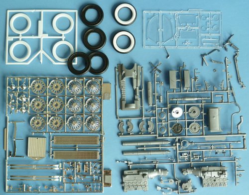

Und oben die Bauanleitung für den Motor, der aus recht vielen feinen Teilen besteht. (Man denke jetzt an diverse AMT-Modelle aus den 60ern:)
Was für eine Farbe soll ich nehmen? Ich habe keine Lust zum Mischen und will nur eine Farbe nehmen direkt aus dem Döschen. Entweder was grünes, ähnlich der Kunststofffarbe oder eher das cremegelbe (Nr.74) was mir bis jetzt am ehesten zusagt. Da das Chassis die gleiche Farbe wie die Karosserie haben sollte, muß ich das langsam wissen.

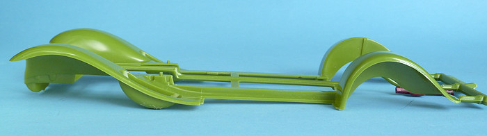

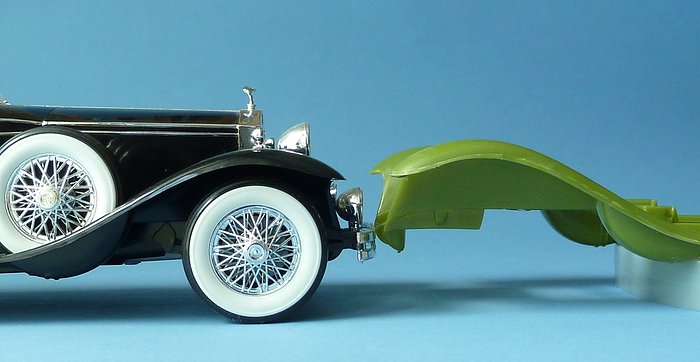

Die Kotflügel habe ich soweit mal an den Seiten fülliger gemacht.
Wie schon beschrieben, klebte ich Material von Gießast dran, damit es keine Irritation durch unterschiedliche Farben gibt.
Und hier zum Vergleich mein vor jahren schon gebauter schwarzer RR Phantom II.
Man sieht es hoffentlich, dass die Kotflügel recht dürr aussehen. Zu der Idee wie mein dezenter Umbau aussehen sollte, würde das so nicht passen.
Und hier eine direkte Nebeneinanderstellung der vorderen Kotfügel.
Die grünen habe ich vorne nicht so spitz gelassen, sondern leicht stärker gerundet.
Diese kleine Aktualisierung hat etwas gedauert, weil ich noch andere Modell-Baustellen habe, u.a. drei weitere Rolls-Royce-Modelle von Monogram, alles Phaeton, die ebenfalls Umbauten werden.
Die Motoren sind nun fast fertig (ohne Kabel) und die werde ich demnächst zeigen.

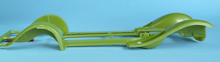

Das Chassis ist mittlerweile fast fertig. Diverse Behälter die unten hinkommen sind noch nicht dran. Das ist nur eine Formsache. Ich habe die noch nicht ran, weil ich das Chassis zigmal anfassen muß und die Teile wieder abbrechen könnten.
Hier das Kotflügelteil mit den Gießaststreben. Die habe ich noch aus Stabilisierungsgründen drangelassen.
Hinten habe ich zwischen den Kotflügeln eine Wand reingebaut, damit das nicht so wackelig wird.

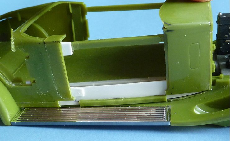

Hier ist das Kotflügelteil und das Chassis zusammengeklebt.
Das schwarze Teil oberhalb des Trittbrettes ist aus schwarzer Plastiplatte und dient zur weiteren Stabilisierung. Das Kotflügelteil würde sonst nur vorne am Motor und hinten kurz vor den hinteren Kotflügeln durch zwei kurze Querstifte festgehalten. Das ist mir zu labil.
Von unten ist kaum zu sehen dass ich was zusätzliches reingeklebt habe. Die zusätzliche Stabilisierung bringt aber echt viel.

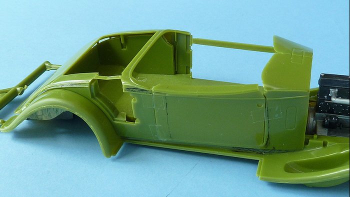

Die Passgenauigkeit der Karosserie am hinteren Kotflügel ist nicht optimal. Damit es im vorderen bereich passt, mußte ich nur leicht feilen, aber hinten ist eine große Lücke die ich mit PS ausfüllen muß.
Nach dem Versäubern der Türkanten wurde die Lücke zwischen kleiner Notsitz-Türe und Karosserie immer größer.
Das muß ich unbedingt als nächstes korrigieren indem ich an die Türseite Plastikteile vom Gießast klebe.
Hier ist schon mehr passiert. Unten habe ich mal ein erstes Stück Plastik rangeklebt um die Karosserieseite bis zum Trittbrett runter zu führen.
Von der Türe habe ich ein Stück abgetrennt und an die Karosserie geklebt. Alles natürlich mit den notwendigen Hinterfüllungen um alles stabil zu machen.
Die Zierleiste habe ich teils runtergeschliffen.
Diese Zierleistengeschichte muß ich anders machen weshalb dann auch die Türe ca. 1,5 mm höher gesetzt werden muß.

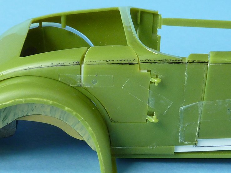

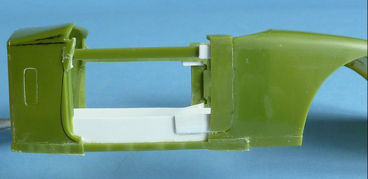

Dienstag, 13. August 2013, 16:24
Kleiner Zwischenstand:
Die kleine Hintere Türe ist bearbeitet und passt nun perfekt in die Öffnung der Karosserie.
Die Seiten sind heruntergezogen fast bis zum Trittbrett runter.
Auf der linken Seite stehen noch Feil- und Verschleifarbeiten an, dann ist diese Seite auch fertig.
An der Öffnung für die hintere kleine Notsitztüre sieht man ein kl. Stück grünes Plastrik das ich dort ankelben mußte, damit der Türspalt schön schmal wird.
Die rechte Seite. Mit einem Burmester-Linieal habe ich den Bogen des vorderen Türausschnitts mit Filzstift aufgezeichnet und dann mit einem Skalpell die Öffnung rausgekratzt.
Nur noch die zwei Rundungen unten rechts wie links muß ich noch genau machen, dann ist nur noch die Türe dran.
Hier an der linken Seite sieht man so einen Zwischenstand.
