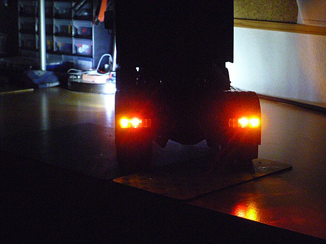

Hallo Zusammen, so ein klein wenig ging es auch hier weiter, hab mal die ganze elektrik ins FH gebaut und alles angeschlossen.
Mfg.Berni
