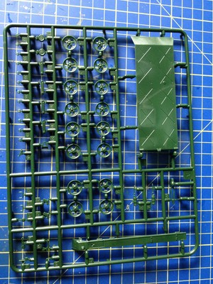

Montag, 24. Juni 2013, 20:29

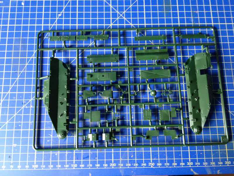

hier noch ein paar Bilder der Spritzlinge! Diese sind soweit sehr gut detailliert und es sind auch keine Nähte zu sehen!
Das wars erstmal für Heute

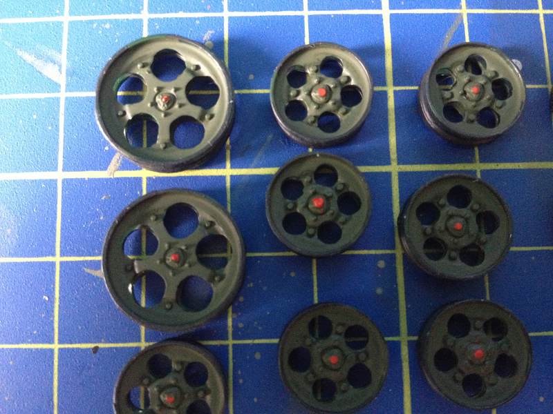

Mittwoch, 26. Juni 2013, 19:58
heute habe ich alle Laufrollen lackiert. Die obere Seite bekam ein schwarz, innen und außen grün. Wichtig hier ist eine schöne Kante hin zu bekommen. Bilder davon Kommen noch. Das ganze trocknet jetzt!

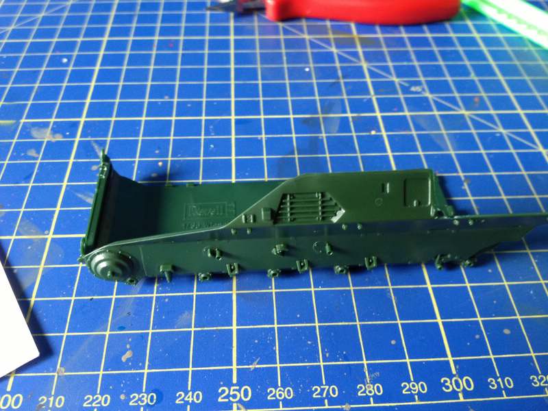

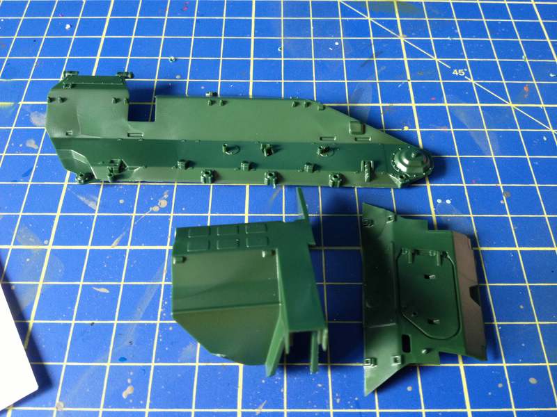

Donnerstag, 27. Juni 2013, 10:55
heute habe ich die Seitenteile, den Boden und Teile des Waffenturmes verklebt. Auch ganz wichtig sauber die Seitenteile und das Bodenteil zu entgraten. Wenn das nicht ganz gerade ist passen die Teile nicht genau auf Kante und es entsteht ein Spalt. So sieht das ganze aus nach der ersten Seite.
Dann habe ich die Seite erst mal trocknen lassen. Passgenauigkeit perfekt. Danach kam die andere Seite dran und auch das teil für den Turm. Dabei sollte man bischen schnell sein, sodas mann das andere Seitenteil noch anpassen kann wenn das Turmteil drin ist. Bin bis jetzt sehr zufrieden. Jetzt trocknet das ganze erstmal! :)
Ihr dürft euch ruhig äußern über meinen Wiesel! :)

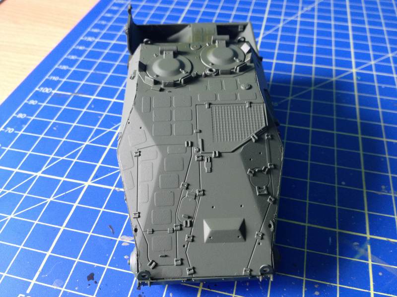

Freitag, 28. Juni 2013, 13:11
heute gings weiter bei meinem Wiesel. Zuerst habe ich die Oberwanne verklebt. Hat alles sehr gut gepasst. Danach habe ich auch gleich für beide Seiten die hinteren Federn verbaut wie man unten sehen kann. Anschließend sind die Lukendeckel verklebt worden.
Lest Ihr noch mit? ;)

Freitag, 28. Juni 2013, 13:20
Hi Matthias,
na zwischen Oberwanne und Seitenteil wirst du wohl ums Spachteln nicht herumkommen ;)
Viele Grüße,
Flo
Freitag, 28. Juni 2013, 14:18
Hi Florian,
den Spalt habe ich oben schon kurz bearbeitet. Der Rest ist wirklich sehr klein ist aber vom Foto her Größer.
Mit freundlichen Grüßen
Matthias

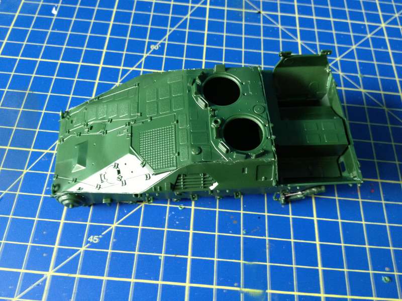

Viktor das ist eine gute Idee. Schaue mal was sich da machen lässt. Beim Wiesel gings auch weiter. Nach kurzer vorbehandlung des Untergrundes wurde das Modell komplett mit grün gebruhst. Erst danach werde ich die ganzen Stützen für die Laufräder anbringen. Das ganze trocknet jetzt wie Ihr sehen könnt.
Matthias

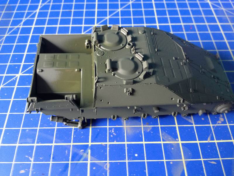

Sonntag, 30. Juni 2013, 17:53
Ich würde an den markierten Stellen noch ein wenig nacharbeiten, verspachteln und nassschleifen.
Gruß Viktor

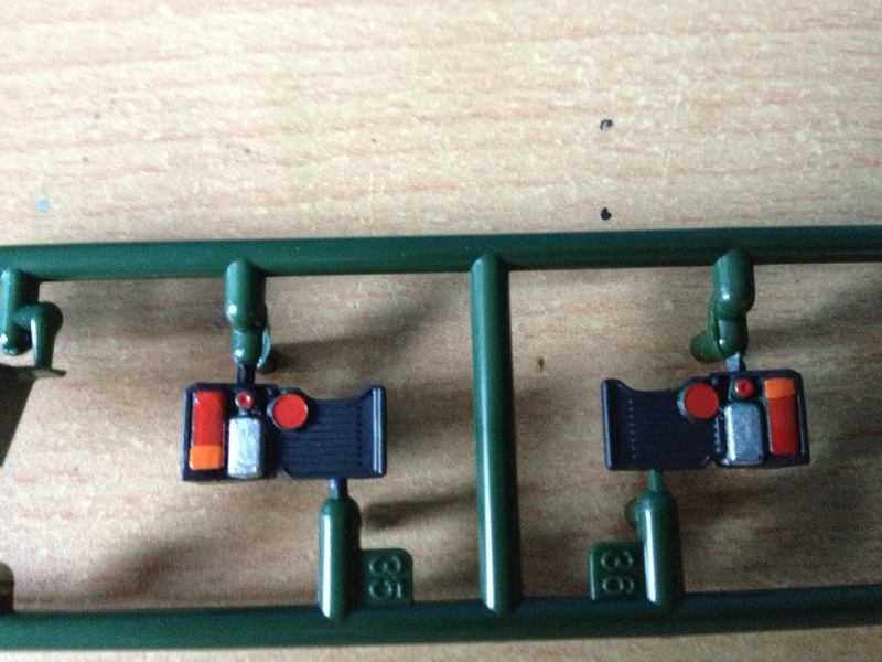

Desweiteren habe ich auch die Montage der Rücklichter und Blinker fertig gemacht!
linke Seite
rechte Seite
Und hier die Rückleuchten

Dienstag, 2. Juli 2013, 23:01
Hallo Matthias,
schaut soweit gut aus. Bleib ich dran.
Aber wieso hast du die Rückleuchten so lackiert ? Die Blinker sind doch immer oben.
Mfg Max

Hi , gefällt mir soweit schonmal , ich beobachte weiter .
@ Benziner , sicher ist der Blinker oben und Schmutzfänger unten , die Teile sind noch am Giessast und zeigen die Teile um 90° gedreht .
Aber an Teil 36 musste nochmal ran . Wenn du das angebaut hast ist der Blinker innen ;)

Dienstag, 2. Juli 2013, 23:55
Hallo Kay,
neeee. Ich meinte jetzt wie er die bemalt hat. Der eine Blinker zeigt nach oben und der Andere nach unten.
Mfg Max
Mittwoch, 3. Juli 2013, 13:27
also erstmal zur Rücklichterdiskussion: Bei Teil 36, das ist richtig, ist mir ein Fehler unterlaufen. Also schnell die Farben nochmal raus. :)
Der rest der Rückleuchten ist richtig!

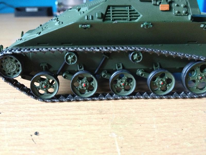

Im nächsten Bauschritt habe ich die Ketten lackiert. Dazu habe ich schwarz und Silber gemischt und sehr dün gebrusht. Auf den Bildern sieht mal leider den super gelungenen Farbton nicht so gut! Die Ketten passen perfeckt ;)
linke Seite
rechte Seite
Matthias
Mittwoch, 3. Juli 2013, 17:41
Hi Matthias,
ich glaube ich hätte an der Wanne noch etwas gespachtelt vorm Lackieren, auch am vorderen Rand. Auf der rechten Seite sitzt die Kette noch etwas schief und das eine Rad hängt in der Luft, vielleicht kannst du da nochmal ran ;) Vom Farbton sieht man auf den Bildern tatsächlich nicht all zu viel!
Viele Grüße,
Flo

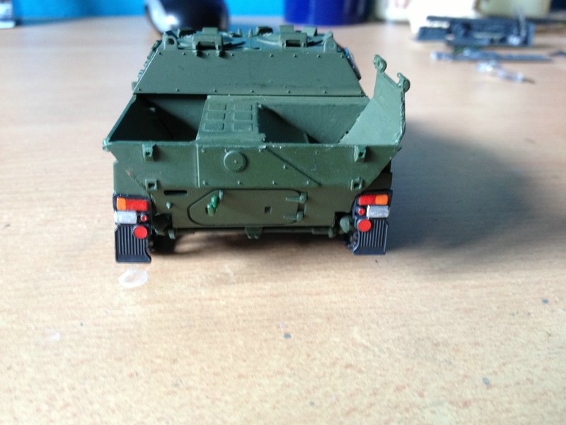

Sonntag, 7. Juli 2013, 15:12
nun wurden die beiden Seitenteile mit den Amaturen für die Rückleuchten angebracht. Da man das ganze etwa schief einbauen muss entsteht links eine leichte Schiefe bei den Rückleuchten. Aber wie ich finde nicht der rede wert!
Ansicht hinten
links
rechts

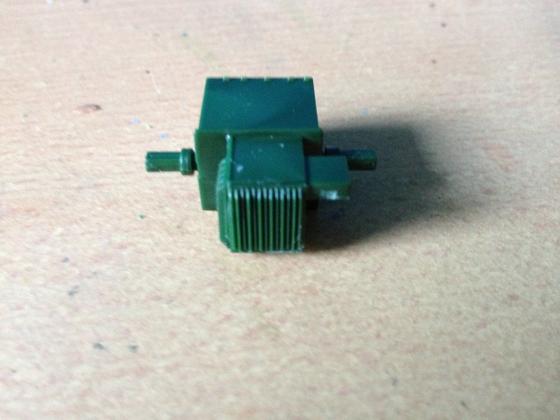

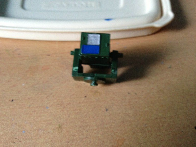

Dan habe ich schon mit dem Zusammenbau des LeFlaSys begonnen. Hier muss man sehr genau und aufmerksam arbeiten. Am schluss sollte das System Komplett jeweils unten und auch die Waffenbehälter beweglich sein.
Spielgel und div. Kleinigkeiten werde ich erst ganz am schluss bauen und an das Modell anbringen.
Das LeFlaSys ist das Auge im system. In dem Launcher System sind vier Lenkflugkörper vom Typ FIM-92.
Hier gehts los mit der Kamera und der Überwachnung.
Matthias
Montag, 8. Juli 2013, 20:38

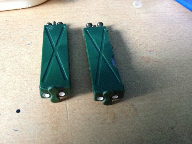

nun gehts weiter mit dem LeFlaSys. Zuerst habe ich die halterungen für die Behälter der Waffen Typ FIM-92 gebaut. Danach die eigentlichen Behälter. Das ganze Waffensystem werde ich in offener Darstellung bauen!
Würde mich über Kommentare freuen.
Schönen Abend noch!
Matthias

Dienstag, 9. Juli 2013, 19:52
also Spachteln muss ich bis jetzt nichts. Passt alles sehr gut. Weiter gings mit dem LeFlaSys. Das ganze System ist jetzt fertig und trocknet. Danach werde ich es mit der Halterung einbauen!
