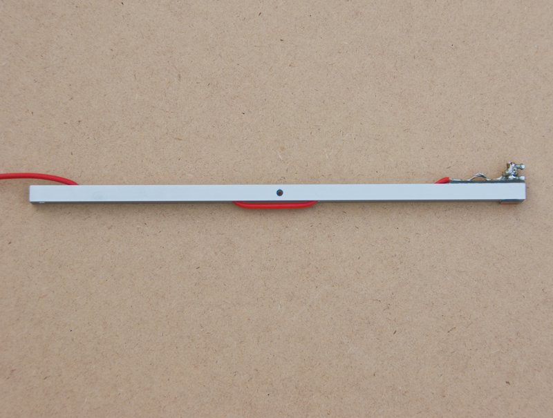

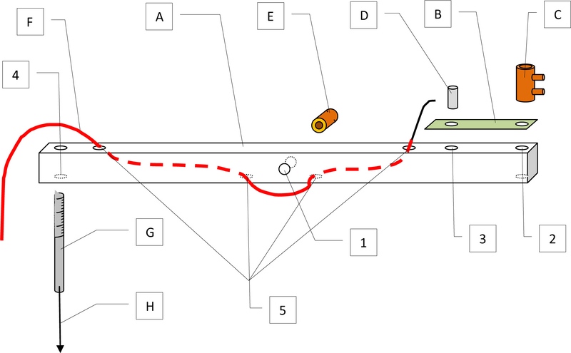

Aus dem 10x10 mm Alurohr (A) wird die Wippe gebaut, über diese wird der Schneidedraht (die Gitarrensaite) in Spannung gehalten. Das Rohr ist in meinem Fall 300 mm lang und in der Mitte mit einer durchgängigen 4 mm Bohrung (1) und einem Messingrohr (E) 4x3x15 welches durch die Bohrung mit einer M3x20 Schraube als Lagerung an dem Ausleger (Profil b15xh19xd1,5) verschraubt ist.

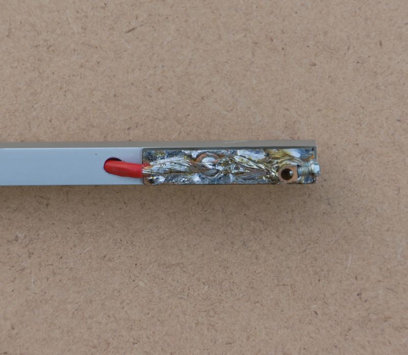

Auf den Wippenkopf wurde ein Stück Leiterplatte (B) 10x30 aufgeklebt und durch diese und das Alurohr die Bohrung (2) mit D=3 mm angebracht. In diese Bohrung habe ich ein GFK-Rohrstück mit einer 1 mm Bohrung für den Schneidedraht zur Isolierung eingeklebt. Zusätzlich habe ich die Leiterplatte mit einer Niete (D) auf dem Alurohr fixiert.
Bei der Bohrung (2) wird das Klemmteil (C) aus einer Lüsterklemme (ohne Isolierung) auf der Leiterplatte (B) verlötet.
Durch die D=3,5 mm Bohrung (4) wird eine M3 Gewindestange verschraubt an der eine Zugfeder (H) befestigt ist.
Der Anschlussdraht (F) wird durch die Bohrungen (5) gefädelt und mit Platine (B) und Lüsterklemme (C) verlötet.
Ich habe hier einen 2,5 qmm Draht verwendet und da dieser nicht ohne Beschädigung an der Bohrung (1) vorbei geführt werden kann, wurde er an der Lagerung außen vorbei geführt.

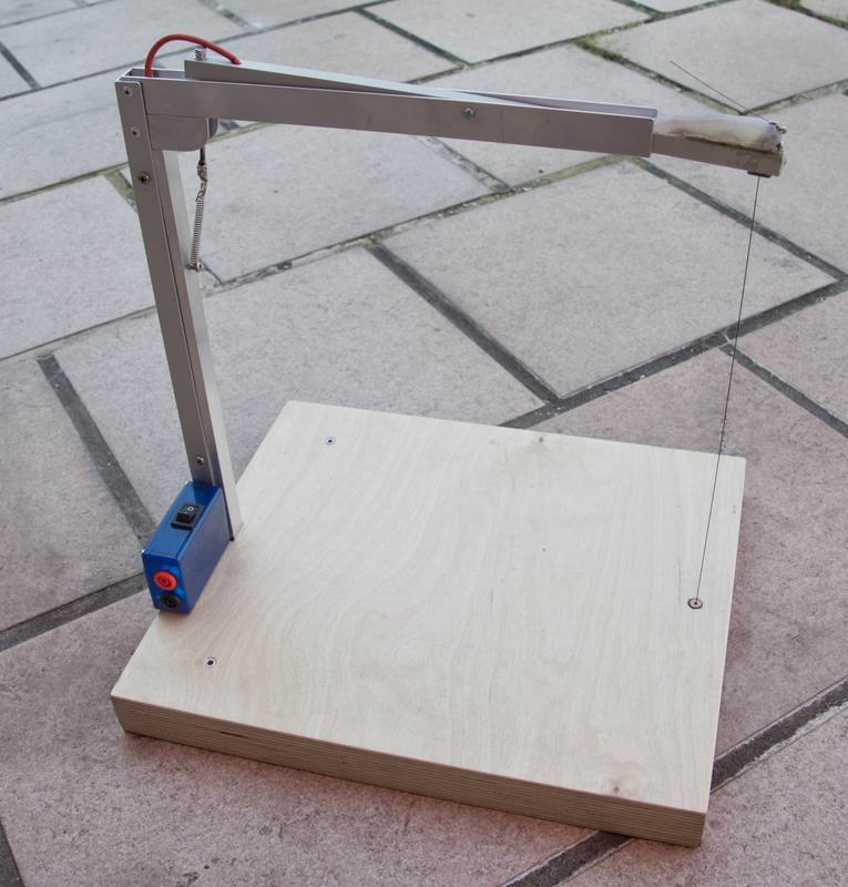

Aufbau Galgen

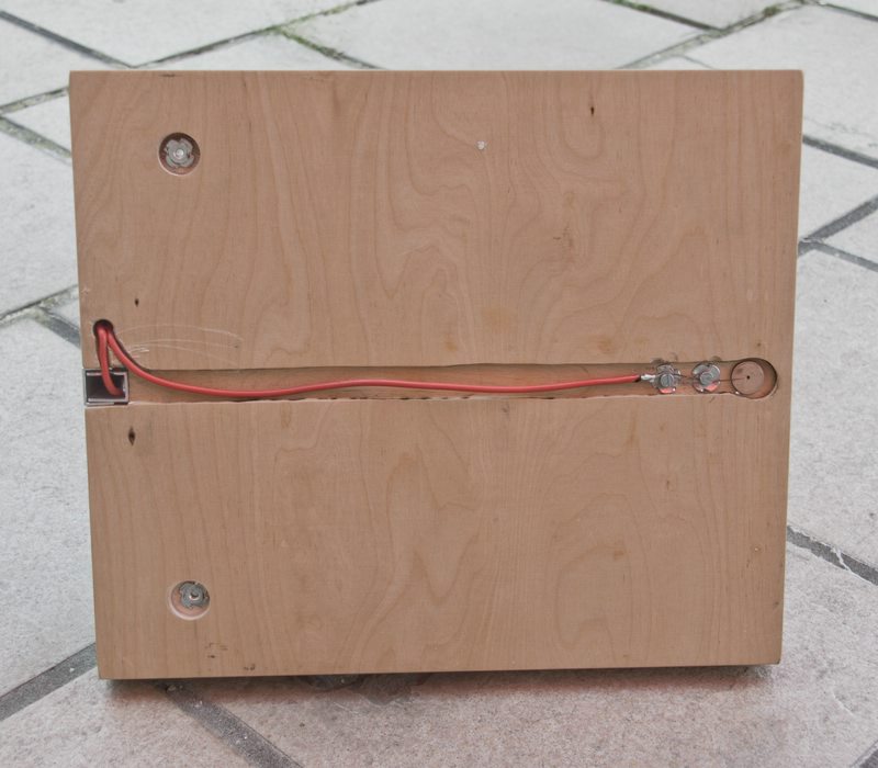

Und nun die Kabelverlegung in der Schneideplatte
Ich betreibe den Schneider mit einem regelbaren Netzteil bei ca. 7,5V und 2,5 A für 50 mm Styrodur Platten,
bei 1 mm ABS Platten habe ich mit 5,6V und 2,2A das beste Ergebnis erreicht.
Als Schneidedraht verwende ich 0,8 mm Federdraht.

Den Wippenkopf habe ich mit Heißkleber isoliert.
