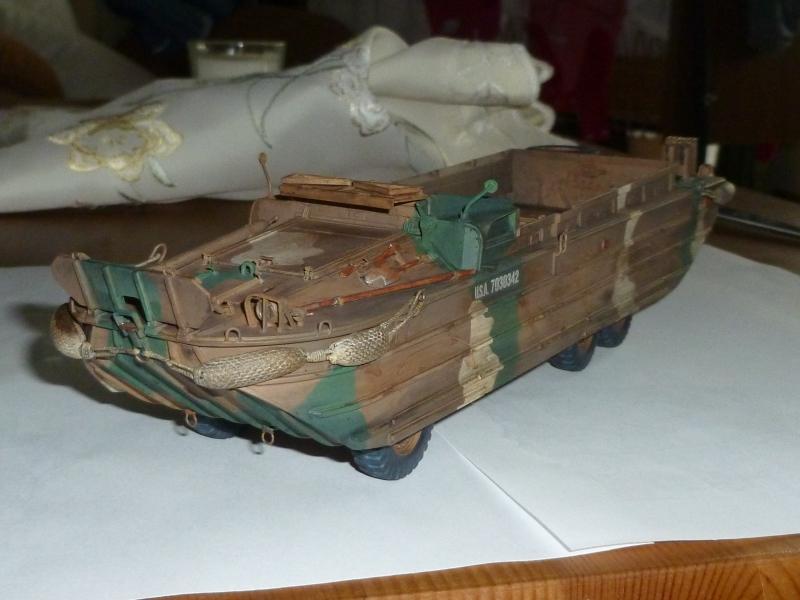

Hier das Modell frisch bemalt. Ich habe fast ausschließlich mit Vallejo Farben gearbeitet. Nur für ein paar Details habe ich auf meine alten Revell Emailfarben zurückgegriffen (selbst nach 10 Jahren Lagerung war ein Großteil noch zu gebrauchen). Die Tarnflecken habe ich mit Schablonen abgedeckt (beim freien Arbeiten hat mir meine Airbrushpistole zu stark genebelt). Dabei habe ich von Gelb nach Grün zu Braun gearbeitet. Leider kann man durch die Rumpfausbuchtungen die Schablonen nicht ganz deckend aufkleben und so musste ich zum Großteil die Farbübergänge nochmal mit dem Pinsel nacharbeiten.
Hier der endgültige Zustand. Nach dem Lackieren habe ich dann das Fahrzeug mit verdünnter schwarzer Ölfarbe abgepinselt und ein paar Rostdetails gesetzt und dann eingestaubt (wofür ich Pastellkreide genommen habe). Das Schwarz ist dabei doch ziemlich kräftig geworden und so bin ich nach oben hin auf ein dunkles Grau-Braun ausgewichen. Aber insgesamt ist es doch alles etwas stärker geworden als ich mir das vorgenommen habe.

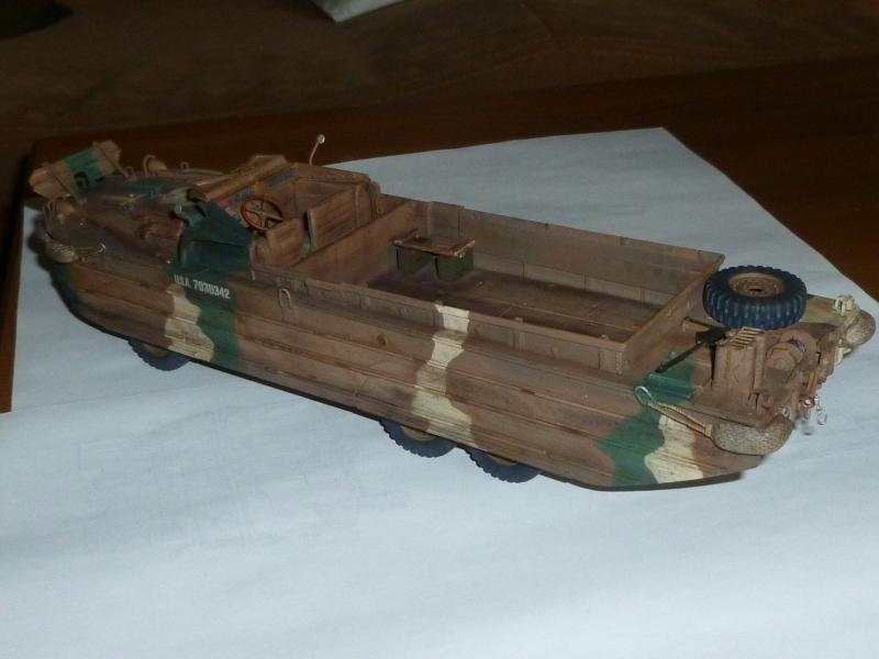

Die Fahrerkabine

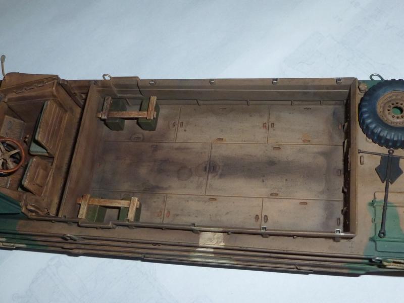

Da wo die Kanone hinkommen soll (die ich noch bauen muss) habe ich nochmal mit Schwarz gearbeitet um so darzustellen das sich dort drunter verstärkt der Dreck angesammelt hat.

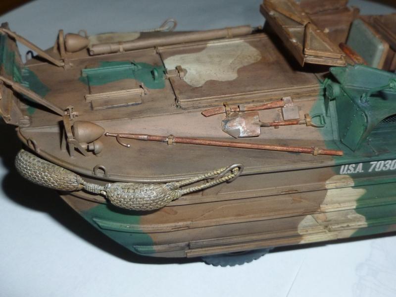

Die Holzdarstellung bei dem Werkzeugen gefällt mir nicht wirklich (der Rest der Werkzeuge auch nicht) und diese Stoßfänger-Teile sehen auch nicht so toll aus. Scheinbar gibt es auch welche aus echten kleinen Tauwerk aber ich habe im Internet keine zu kaufen gefunden. Da der Seitenwände im Frontbereich nicht ganz gerade gehen sondern leicht nach innen zeigen (weiter hinten schiebt die Ladefäche alles richtig hin) war ich gezwungen die großen Bügel aus Draht selbst zu biegen. Das Ergebnis sieht aber besser aus als die Plasteteile und nach meiner Fotorecherche scheint es so auch realistischer zu sein.

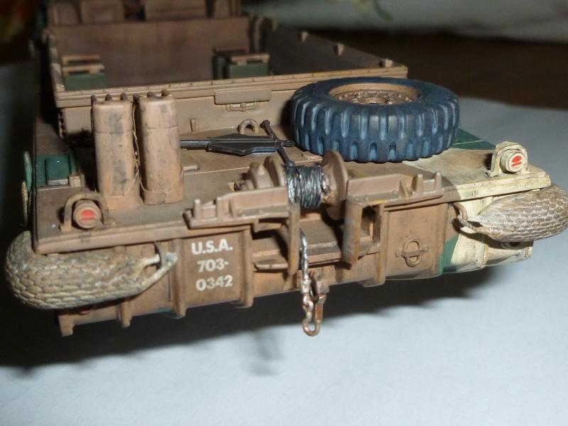

Das Heck mit nicht ganz gelungenen Versuch der Stahlseil Darstellung

Dienstag, 4. Juni 2013, 15:48
Hallo Ratcatcher
Na schaut doch schon klasse aus dein Modellchen,
mal was anderes.
gruß Axel

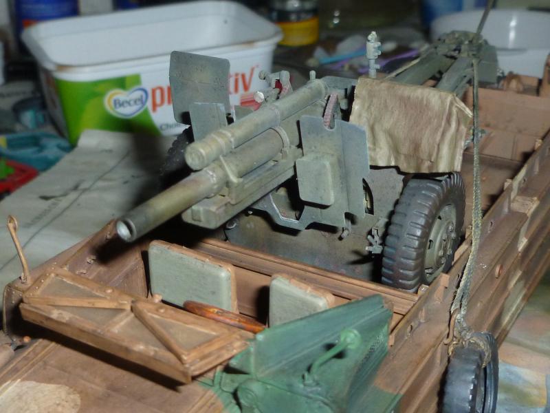

Freitag, 2. August 2013, 21:39

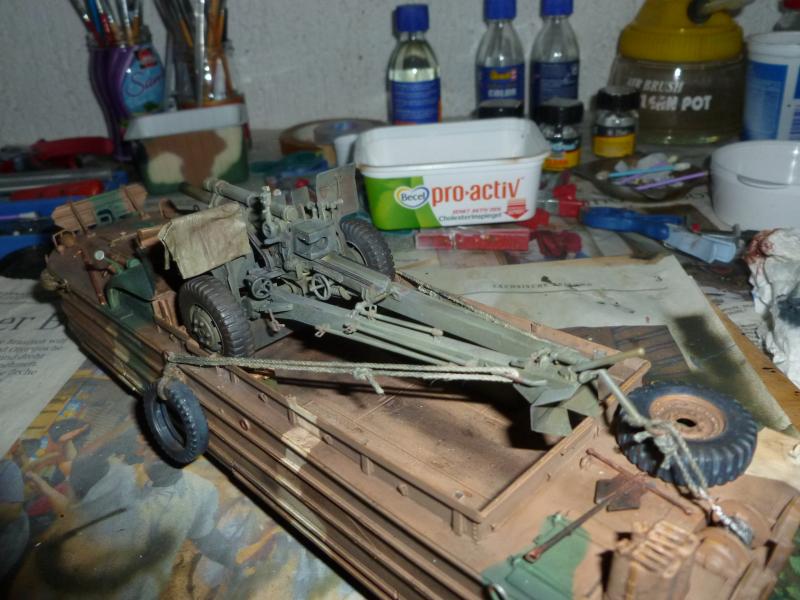

Es gibt ein Update zu meiner Ente:
Die Kanone ist fertig und auf der Ente vertäut.
Damit sie sich besser vom DUKW abhebt habe ich sie starndardmäßig oliv geairbruht, zumal ich denke das die Marines zumindest ihre Kanonen nicht immer extra getarnt haben. Leider sind mir nach dem Bau 2 Fotoätzteile abhanden gekommen und um diesen Fehler zu kaschieren habe ich einfach eine Zellstoffplane darüber gehängt (hoffentlich sieht es halbwegs realistisch aus). Übrigens ist diese auch oliv gepinselt (nur etwas aufgehellt). Wie ich das Oliv der Kanone so in Richtung Russisch-Grün gekriegt habe weiß ich auch nicht so richtig, es war mir erst aufgefallen als ich das erste mal die fertige Plane aufgelegt habe. Hatte mir überlegt die Kanone nochmal zu airbrushen habe mich dann aber doch dagegen entschieden.
Hier noch 2 weitere Bilder.
Übrigens musste sogar noch meine Frau mitbauen und mir die Taue verknoten. Von meinen Vorschlag, das ich als nächstes ein Segelschiff bauen könnte war sie nicht so begeistert :D .
Und dann noch ein Gesamtbild mit 2 möglichen Besatzungsmitgliedern (wenn ich sie dann hinbekomme).
Ich hoffe die Bilder haben euch halbwegs gefallen und Kritik nehme ich auch gerne mit!
