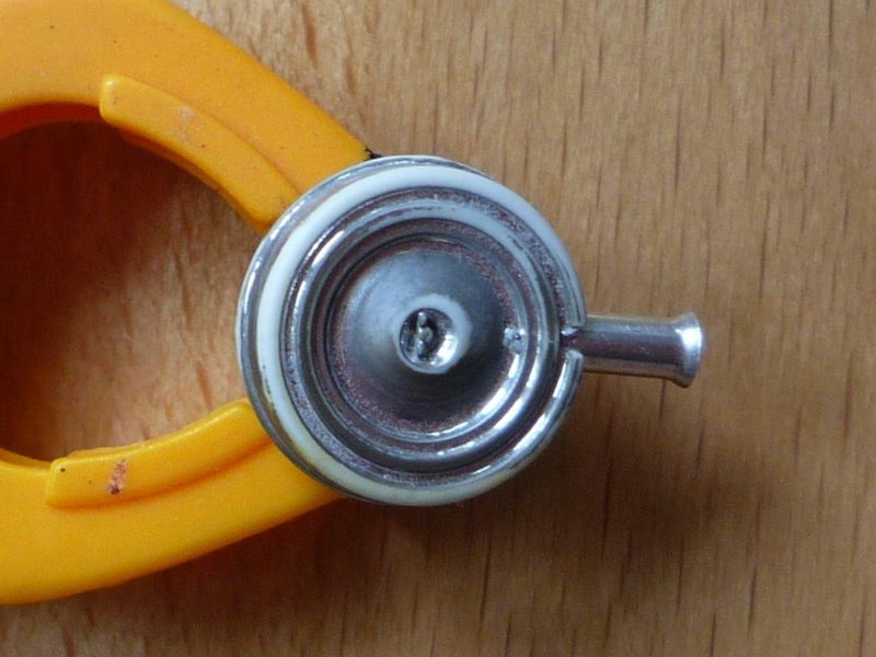

Zum fertigstellen des Motors habe ich mich auch mal dem Luftfilter gewidmet:
Schön verchromt, aber natürlich mit Vollgussstutzen und unschöner Angussstelle, daher habe ich den Stutzen entfernt sowie die Angussstelle verschliffen. Danach ein Loch gebohrt und eine Aderendhülse als neuen Ansaugstutzen eingeklebt.
Gefällt mir besser so auch wenn man es später nicht mehr sehen wird. Zu 99% wird die Motorhaube verschossen wegen der fehlenden Radkästen.
Wie man sieht habe ich die Chromschicht angeschliffen da der Filter neu in Gold oder Messing lackiert wird wie auch noch die Zylinderkopfdeckel.

Heute zeig' ich euch mal den Motor des Kombi's wie er zur Zeit ausschaut.
OK, nicht ganz so schön wie andere Herze, aber angesicht der Johann-Basis nicht schlecht. Oder :S ? Auch ist er noch nicht fertig, da müssen noch die Aggregate dran, auf Kabel werd' ich mehr oder weniger verzichten. Auch muss ich noch einen Stutzen anfertigen damit der Kühlmittelschlauch seinen Eingang am Motor findet.
Ich finde der geht so auch wenn man hier eine Lackunreinheiten sieht, beim Original fällt das (mir) aber garnicht auf. Der Motor ist in Echt ja auch viel kleiner als auf dem Bild.
Ausserdem habe ich mir mal Gedanken gemacht wie es mit Radkästen so gehen könnte. Leider hat weder die Lukas-Restekiste noch meine was brauchbares hergegeben, aber ich hatte da eine Idee.
Und zwar ist mir diese dicke Alu-Verpackung für Fertigfutter ins Auge gefallen. Also habe ich so'n Streuselkuchen geholt und diesen vernichtet durch aufessen. Hab' schon besseren gegessen, ist eben Industriefutter und keine Hausmann's-Kost. Egal, also von der Verpackung einen Streifen in passender Grösse abgeschnitten und am Radkasten eines '58er Impala's den Radkasten abgeformt.
Nur mal so zum Test ob es so klappen könnte und mal beim Plymouth reingebastelt:
