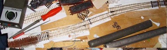

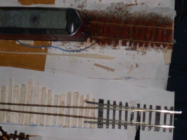

Jetzt kommen erst meine Innovationsbilder: Viele "Realisten" werden das Problem kennen: Normal käuflich erwebliche Weichen haben zu enge Kurvenradien. Es gibt auch masstäblichere, aber die sind viel zu teuer. Entweder, man bezahlt zähneknirschend, oder man baut seine Weichen selbst.

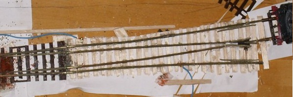

Weichen selber bauen ist aber zu schwer für mich, deswegen habe ich die Halbeigenbauweichen erfunden! Dazu nimmt man eine Rocoweiche. Die wird halbiert. Das Stück das behalten wird geht von der eingleisigen Stelle bis zum Ende des beweglichen Teils. Dahinter schneidet man nur das Herzstück und die Radlenker raus, der Rest wandert in den Müll.
An das Weichenstück das man behällt wird die Weiche wieder drann gebaut, mit Balsaholzschwellen, aber viiiiel länger. GUt, der Trick ist nicht optimal, aber 1000 Mal besser als diese halsbrecherischen Steilweichen überall. Die Teile sind schnell fertig und funktionieren einwandfrei.

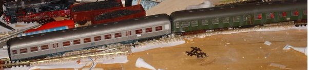

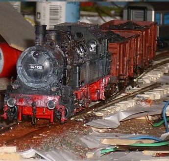

BR 94 auf der Halbeigenbauweiche
Hier mal lange Wagen, alles kein Problem.
Von oben.
Und hier nochmal die Weichen.

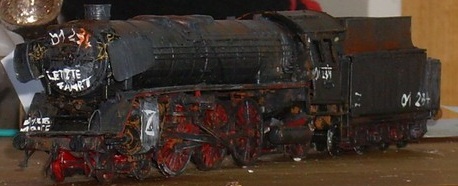

Erst ein Mal eine ausgemusterte BR01 die durch die Neubeschaffung der Baurehe V160 arbeitslos geworden ist und dann später wenn die Modellbahn so weit ist auf einem hinteren zugewachsenen Gleis des BWs stehen wird.
Hier eine andere ehemalige Lok. Ein Fuffziga der jetzt als Dampfspender die ungeheizten Bahnverwaltungsgebäude heizen muss.
Das waren jetzt die schrecklichen Abgründe.

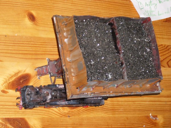

Jetzt kommt mein Eigenbaukohlenbunker für das Bahnbetriebswerk (BW).
Ein Kran wirft dann die Kohle oben rein und von oben entlehrt sich das in die Schlangestehenden Dampfloks.
Hier ist eine Nahaufnahme einer Halbeigenbauweiche. Entstanden für Skeptiker ide meinen könnten dass der Unterschied zwischen Holz- und Plastikschwellen zu krass ist. Oben im Bild sieht man bei den eingeschotterten und gealterten Schwellen fast keinen Unterschied mehr.

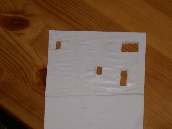

Da ich was gegen gekaufte Modellhäuser habe baue ich sie mir selber.
Hier ein Wohnhaus.

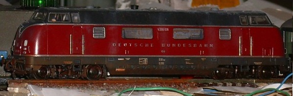

Aaaaalso! Loks: Ich bin letzte Woche kurz vor Gleisbaubeginn auf Gleichstrom umgestiegen und habe im Augenblick noch mehr Wechselstrom als Gleichstrom. Die müssen aber noch entaltert werden bevor ich die verkaufe.
Die gezeigten Loks wurden letzten Freitag gekauft. Die BR 94 ist von Fleischmann. Sie ist sehr filigran und man kann sie ruhig auf die Modellbahn stellen. Sie ruckelt aber ein bisschen, das führe ich aber auf die nicht fertigen Gleise zurück. Die werden sowieso noch bearbeitet. Die ist da nehmlich sehr empfindlich.
Dann habe ich auch die v200 von Roco, auch ein sehr gutes Modell. Der sind alle Gleisunebenheiten völlig egal. Sie fährt überall seidenweich rüber. Der Detaillierungsgrad ist auch sehr gut.
Ich ziehe bei allen neuen Loks ein vollständiges Program durch. Erst werden die Kupplungen entfernt. Dann werden die Öffnungen zu den Kupplungen zugemancht und realistische Schraubenkuppungen reingesteckt. Die sehen sehr realistisch aus aber haben Nachteile: Das Kuppeln geht fast nur mit Pinzette, und das wichtigste ist dass man nur auf realistischen Kurvenradien fahren darf! Mit realistischen Radien kann man aber keine Kreise in einem normalen Raum machen, deswegen mache ich auch Module die leicht zertrennbar sind und wo ich dann genug Kopfbahnhöfe usw einplane. Bei Rangierloks sind die sowieso nicht empfehlenswert. Man kann aber die realistischen Kupplungen an herkömmliche Kupplungen koppeln. Deswegen lohnt es sich nur einen Teil der Wagen umzurüsten. Rechts und links der Kupplungen setze ich Bremsschleuche. Bei der V200 waren die aber schon dabei.
Danach wird mit Wasserfarbe gealtert. Das ist ganz wichtig da man immer nachbessern muss und dann die Wasserfarbe leicht abwaschen kann. Ich kann das altern nicht lassen weil es ohne künstlich aussieht. So hat man das herrliche Gefühl in einer anderen Zeit zu sein. Ich kann auch mal das Altern zeigen. Es ist nehmlich sehr kompliziert wenn man kein peinliches Ergebnis will. Ich behersche es auch noch nicht ganz;-)
Die Schrottlok und und die Zeizlok sind Busätze von Italeri und Revell. Die sind unmotorisiert da Schrottloks nicht mehr fahren dürfen und Heizloks nicht mehr fahren können.

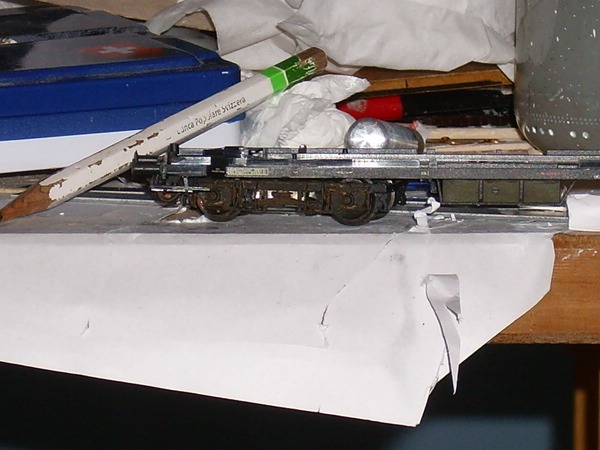

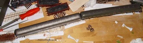

Heute möchte ich euch zeigen was ich mit einem Wagen mache bis er bei mir fahren darf. Dann wollte ich mal gucken was ich so habe, aber leider war alles schon gealtert. Da musste ich einen defekten z-gestellten Wagen nehmen. Das Modell ist klasse, aber leider sind bei einem schweren Unfall die Trittbretter von manchen Türen kaputt gegangen und wenn jemand weiss wo ich Ersatz bekomme wär ich ihm sehr dankbar. SOnst muss der Wagen mit fehlenden Trittbrettern fahren.
Zum Modell: Wagen der Wagengruppe 35, es ist ein Vorkriegsschnellzugwagen der in meiner Epoche schon alt ist und nur noch in Eilzügen mitfährt.
So sah das Modell heute Morgen aus:
Und sah von hinten:

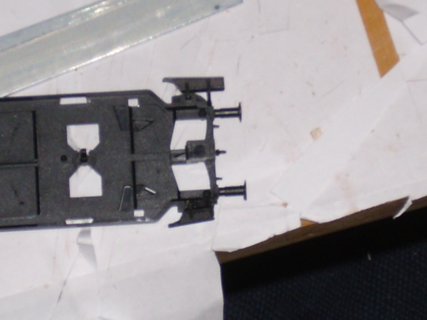

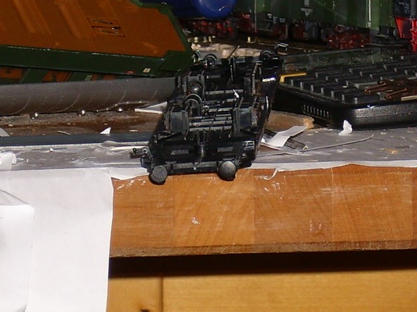

Erst wurde der Wagen in 3 Teile zerlegt. Dach, Kasten und Rahmen und der schrööökliche Normschacht rausgenommen. Wer das macht muss aber sicher sein dass er NIRGENSWO unrealistische Kurvenradien hat!
Hier mit Normschacht (Kupplungsschacht):
Hier ohne:
Dann wird ein Eckchen ausgeschnitten...
Und die Kupplung reingelegt
Dann wird ein Paierstreifen draufgeklebt. Ungetrocket ist das ganze sehr empfindlich also sollte man es zum trocknen weglegen und den Wagenkasten in Angriff nehmen.

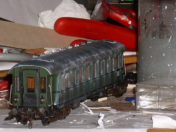

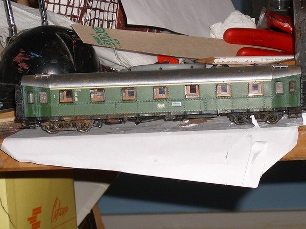

Das Altern ist eine sehr umstrittene Sache. Einige wollen ich ihre schenen Modelle vorhünsen, die anderen haben Angst was falsch zu machen und "schlecht" zu altern. Die anderen tuns. Alle haben irgendwo recht, nur das Argument dass alle Fahrzeuge mal neu waren zieht nicht weil nirgenswo nur neue Züge unterwgs sind.
Man sollte sich aber über einiges im klaren sein: Züge werden in echt auch gewaschen, also bitte nicht übertreiben, lieber zu wenig als zu viel. Wer sich richtig austoben will kann ausgemusterte Fahrzeuge machen, das ist auch erlaubt;-) Ich habe meinen Wagen stark gealtert um alle Facetten zeigen zu können, ausserdem war der in den 60ern sowieso schon alt;-)
Ich kann aus Erfahrung sagen dass es eine Reinfolge gibt in der man am besten altern sollte. 1) Ausbleichen, 2) Rost, 3) Dreck
Ausbleichen: Warum bleicht die Farbe aus? Es liegt an der SOnne die hart draufknallt, am Wasser das im Regen an der Aussenhaut runterläuft und am ewigen Putzen.
Wasser läuft bekanntlich von oben nach unten, so sehen ausgeblichene Wagen auch aus. Wer sein Modell nicht versauen will nimmt Wasserfarben. DIe kann man immer wegputzen und verbessern. Ich habe mit Akryl begonnen und zahlreiche Modelle verhunzt!
Also NUR Wasser. Akryl macht Schichten, und das ist schlecht. Man kann auch mit Pulverfarben oder Airbrush, aber es geht auch billiger!
Erst werden die verblichenen Spuren mit weisser Farbe da wo das Wasser läuft, d.h. zwischen den Fenstern aufketragen. Es siht danach zugegebenermassen schrecklich aus.
Dann wird mit einem Tuch in die Fliessrichtung gewischt.

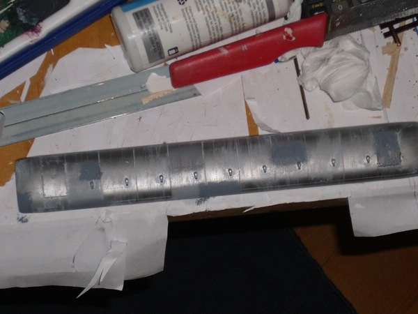

Unter der Zierleist ist viel Farbe, das ist nicht realistisch, die wird mit einer feinen Mini-Zahnbürste entfernt.
Je nach dem wie verblichen es sein soll, desto mehr soll man wegwischen. Ich habe Wagen wo man diese Spuren nur bei ganz speziellem Licht sieht.
So sieht es mit Dach aus.
Schnell wieder runter damit! Jetzt ist das Dach dran! Es kriegt die selbe Prozedur wie die Seitenwände und anschliessend ein paar Farbausbesserungsstellen.
Was ist auf einem Dach wenn davor dauernd eine Dampflok dampft? Ganz viel Russ. Also kommt da Russ drauf!
Danach nimmt man wieder den Rahmen und macht weiter. Erst werden die Drehgestelle rostig. Da sieht man viel besser die Detaillierung, es hebt sozusagen die Details des Modells hervor;-)
Man darf auch nicht die Bremsschläuche an den Wagenenden vergessen.
Rahmen und Wagenenden altern und fertig!

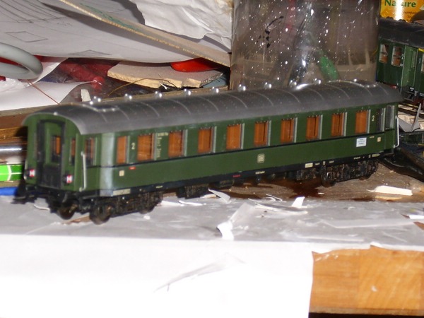

Hier noch ein paar Wagenbeispiel die verschieden stark gealtert wurden:
Der selbe Wagen nochma:

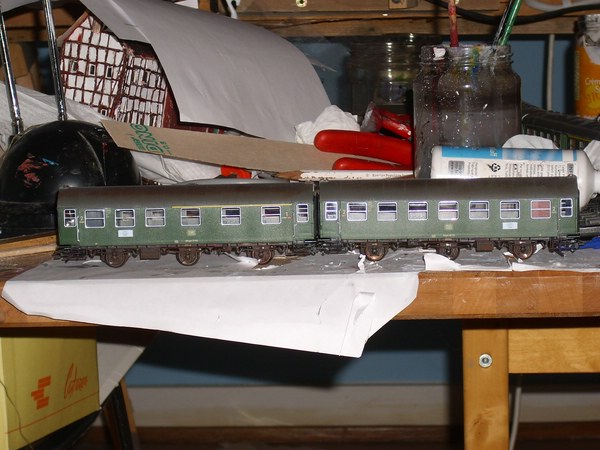

Ein dreiachsiges Umbauwagenpärchen. Alleine waren sie nur für 90km/h zugelassen, zu zweit für 100;-) Sie waren festmiteinander verbunden und wurden sogar zusammen verschrottet oder erhalten.

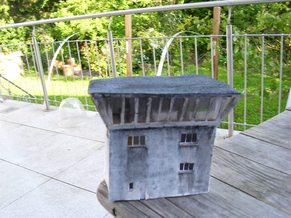

Ein neues Foto: Gerade geschossen;-)
lg
hms
Dienstag, 4. Juni 2013, 20:04
Hallo HMS,
sieht aus wie original :), klasse
Stephan
Dienstag, 4. Juni 2013, 20:13
Danke für das Kompliment!

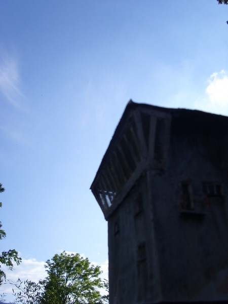

Hier
noch ein paar Fotos von dem Stellwerk. Baubeginn: Letzter Freitag
Es ist noch nicht fertig. Es fehlen noch Regenringen und ein paar andere Details.
Hätte ich es drinnen fotografiert würde es niemals so realistisch wirken.

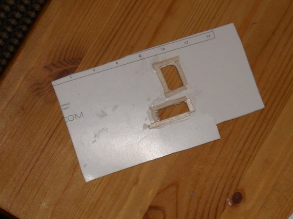

Ich merke zwar dass es keinen interessiert, aber hier noch die letzten Bilder zu meinem Stellwerk.
Die Fenster wurden aufgedoppelt damit die Wände dicker wirken.
