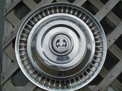

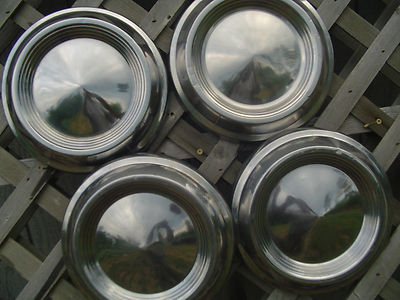

Nachtrag zu den Zierkappen.
Es gab zwei Modelle:
Quelle:forbbodiesonly
Ich würde zu der linken Version tendieren, da 5-Bolzen befestigte Stahlräder leichter aufzutreiben sind als die größeren Zierkappen. Die Stahlfelgen findest Du zum Beispiel beim 61er Impala.
Die Zierkappen müsste ich mal in mich gehen, wo man die finden kann...zur Not sind sie ja schnell "gedreht" ;)
