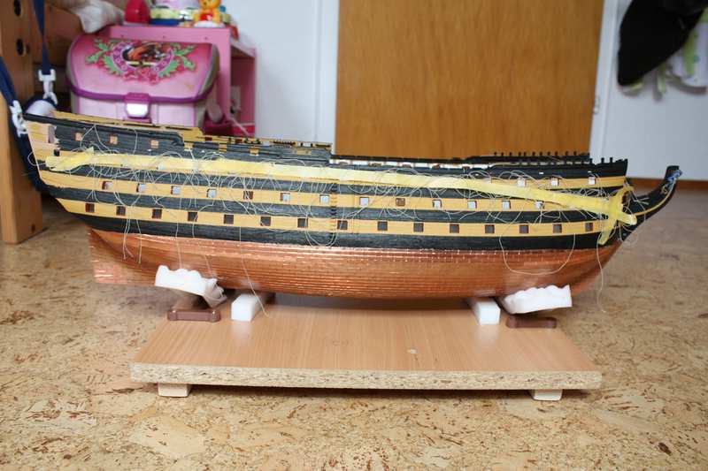

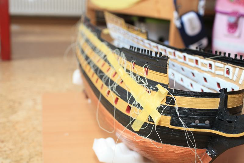

Nach 2 maligen Bau der Revell Victory als Jugendlicher und dem bau der Heller Glorieux vor ca. 10 Jahren hab ich mir nun vor 2 Jahren diesen Bausatz zugelegt. Meine alten Modelle sind mit der Zeit "Untergegangen".
Zum "Basteln" komm ich eigentlich nur abends. Also seit nicht verwundert wenn ihr mal ewigkeiten nichts von mir hört. ES GEHT SCHON WEITER!!!

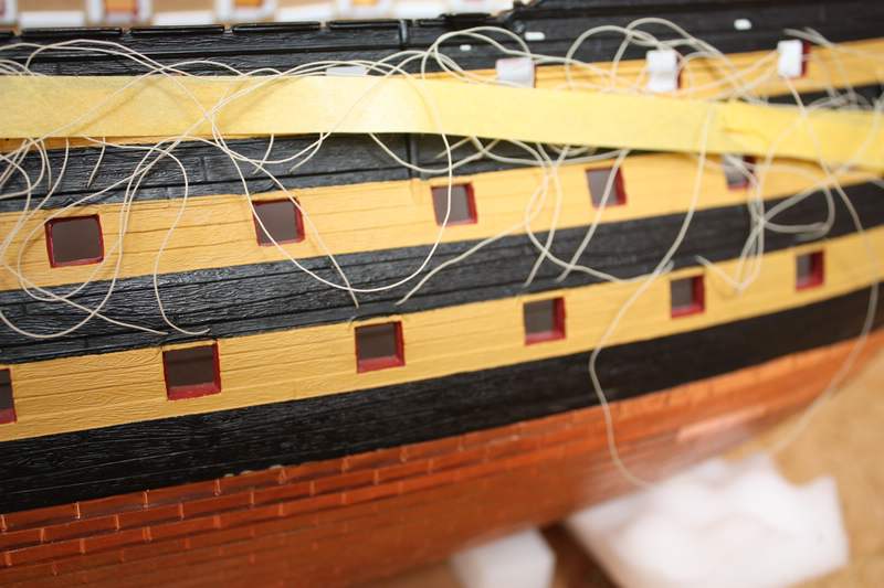

Hier mal ein paar Bilder für den Anfang:
Ich habe die Bekupferung soweit abgeschlossen. Warte nun auf eine Stirnlupe für die feinarbeiten. Dann kommt noch die "Salz-Essig Kur" und die ausbesserung der "Lackschäden".
Grüße Jens

Freitag, 24. Mai 2013, 15:06

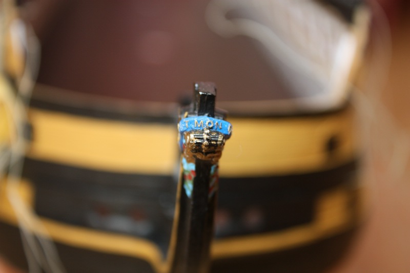

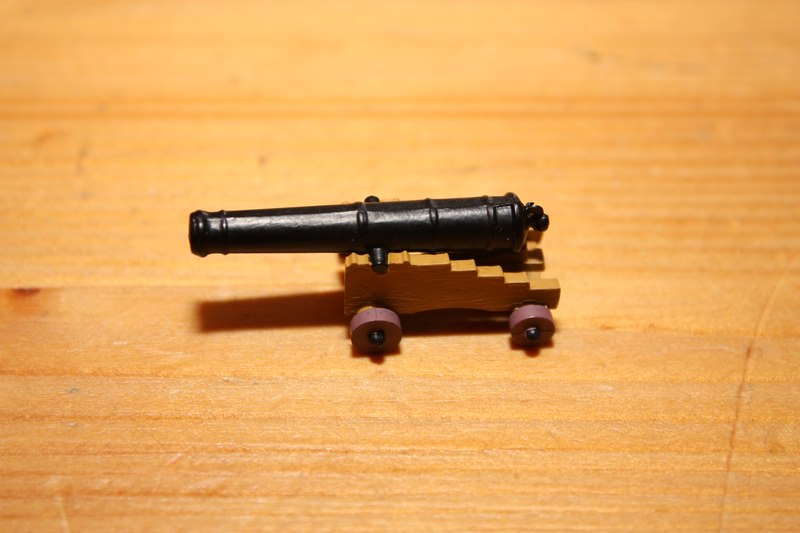

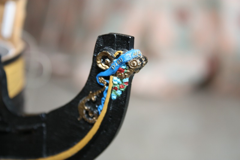

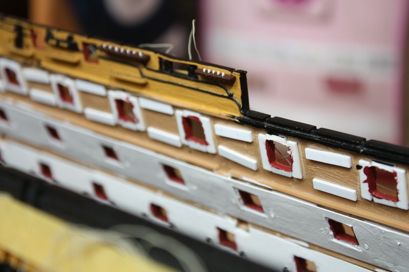

Kleinigkeiten die ich nebenher mal in Angriff genommen habe.
Ich bin auf eure Kritik und Anregungen sehr gespannt.
Grüße Jens

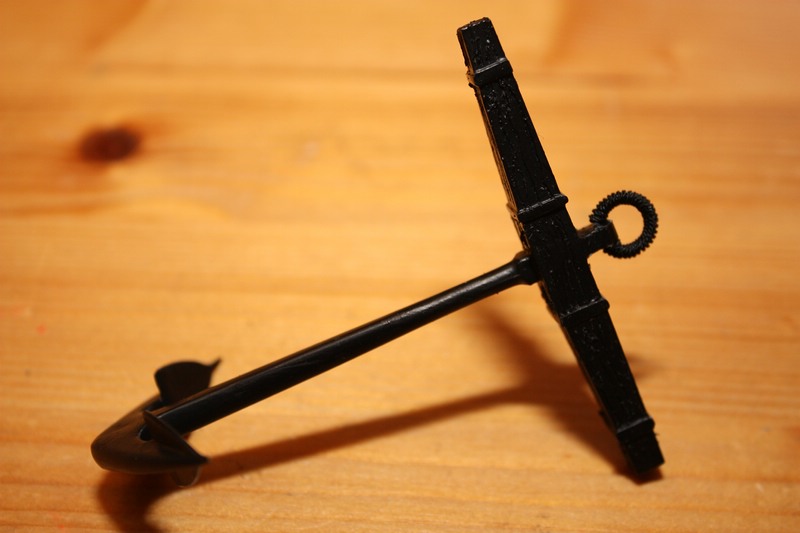

Freitag, 24. Mai 2013, 15:28
...beim anker würde ich noch die sinkstellen entfernen!
Freitag, 24. Mai 2013, 15:43
Bild vom Anker ist schon etwas älter. Die ich danach gemacht habe sind besser, aber werde ich ausbessern.
Ich hab garnicht gewusst das meine Kamera solche Bilder macht. Man sieht ja jeden kleinen Fehler. Am Bug sieht man nun überall noch weiße Stellen die nachgebessert werden müssen. (Verschlimmbessert)
Grüße Jens
Freitag, 24. Mai 2013, 15:49
aber aber....das kameraproblem kennen wir hier alle!!! das passt schon!!!!!
wenn man gaaaaaaanz genau hinschaut wirst du immer was finden!!!
LG der roland

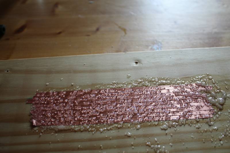

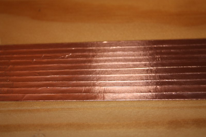

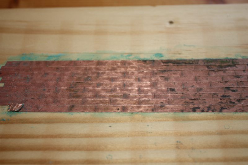

Samstag, 8. Juni 2013, 13:22

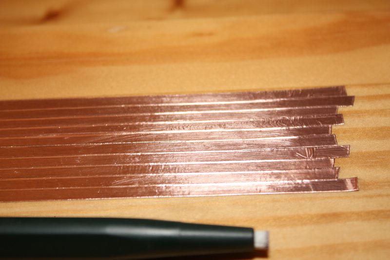

1. Versuch der Alterung mit dem Essig Salzgemisch.
Zuerst ein paar Kupferstreifen auf ein Brett geklebt
mit dem Glasradierer die Schutzschicht entfernt
mein Material zum anmischen des Salz-Essiggemischs
anmischen und auftragen

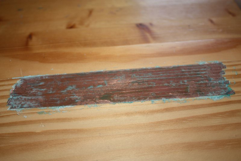

nach einer Stunde
nach zwei Stunden
dann zum erstenmal abgerieben
Bis jetzt bin ich noch nicht zufrieden. Ich lass mein Probestück noch eine weile Arbeiten und hoffe das es besser wird, und dann schaun wir mal!! Ich denke ich muss gleichmäßiger radieren und auftragen.
Bis dann Jens
Samstag, 8. Juni 2013, 13:33
hi jens! ich habe die schutzschicht mit einem schmirgelTUCH entfernt. mit dem glasradierer ist das zu aufwendig!
ausserdem macht er ne riesensauerei. UND AUFPASSEN! die kleinen glasfasern sind gefährlich beim einatmen!
du merkst ja, wie das zeug an der hand piekt! ich habe die dinger schon lang aus meiner werft verbannt!!
LG der roland
Samstag, 8. Juni 2013, 13:39
Hallo Jens.
Blos nicht übertreiben mit dem Oxidieren!
Damit das Kupfer grün wird, braucht das bekanntlich Sauerstoff.
Ein "Flächendeckendes" Grün wirst Du also nur im Trockendock erleben.
Besser ist es, wenn Du Dein Kupfer hauptsächlich im Bereich der Wasserlinie bearbeitest.
Und bedenke auch, dass die Oxidation noch über Monate weiter arbeitet.
Mit dem Abwischen hört das also nicht auf, sondern wird mit der Zeit noch etwas intensiver.
Gruß Mickey

Samstag, 8. Juni 2013, 13:44
.....ähhhhh......irgendwann ist schluss mit dem reagieren....siehe meine vic....
da hat sich seit 2 jahren nix mehr getan.
das würde erst bei eindringender feuchtigkeit wieder anfangen zu 'blühen'.
LG der roland
PS und als das frisch war, hat das ganz genauso ausgesehen wie bei jens!!!
PPS und pass wirklich auf mit dem glasradierer!!!
Samstag, 8. Juni 2013, 13:49

Samstag, 8. Juni 2013, 19:15
mit dem Glasradierer hatte ich eigentlich keine Probleme. Für meine Testfläche hab ich keine 5 min. gebraucht und pieksen tut es auch niergends. Aber das Ergebnis gefällt mir trotzdem noch nicht!!
@Mickey
ich möchte schon den ganzen Rumpf bearbeiten. Wenn ich es gut hinbekomme, würde mir das schon besser gefallen :D . Auch wenn es nicht ganz korrekt wäre.
Grüße Jens

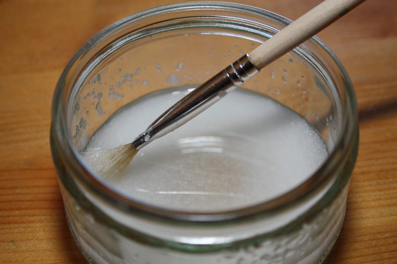

Samstag, 8. Juni 2013, 20:25
Hat sich bei euch das salz auch nicht komplett im Essig aufgelöst?
Ich bin mir nicht sicher ob ich schon zu viel Salz auf die Kupferstreifen aufgetragen habe.
Grüße Jens
Samstag, 8. Juni 2013, 21:30
Hallo Jens.
Wenn der Essig mit Salz gesättigt ist, kann sich nicht mehr auflösen.
Gruß Mickey
Im Bau: Black Pearl
Im Bau: H.M.S. Triton
Samstag, 8. Juni 2013, 22:15
Hallo Mickey,
ich hab nicht viel dazugegeben und es hat sich schon nicht mehr aufgelöst.
War deine Mischung noch flüssig oder ne richtige Salzpampe wie bei mir?
Grüße Jens
Samstag, 8. Juni 2013, 22:22
Hallo Jens.
Das Selbe wie bei Dir.
Lässt sich auch nur schwer vermeiden. Du kannst natürlich versuchen nur homöapathische Mengen bei zu geben um den Moment abzupassen, an dem sich das Salz nicht mehr löst...aber naja. :D
Gruß Mickey
Im Bau: Black Pearl

Sonntag, 9. Juni 2013, 16:19
3. Versuch
Ja der 2. war zum vergessen
linke Hälfte mit dem Glasradierer - rechte Hälfte mit 800 Schmirgelpapier
Im moment entferne ich mich meinem Wunschergebnis. :bang:
Weitere Versuche mit dem Glasradierer stehen an!
Grüße Jens
Sonntag, 9. Juni 2013, 16:58
...kurze frage! wie stellst du dir denn das ergebnis vor?
wie möchtest du es haben?
ich kann nicht sehen, dass du etwas 'faslsch' machst.
das grünspan zuechten kann man ja nicht mit einer farbschicht vergleichen, die sich gleichmässig über den rumpf zieht!
LG der roland
Sonntag, 9. Juni 2013, 18:16
Hallo Roland,
gafallen würde mir wenn die Vertiefungen und Ränder der "Kupferplatten" grün wären. In der mitte der Platten sollten die Kupferplatten noch fast sauber sein.
Dies ist das Problem! Bei mir ist es willkürlich verteilt. Es ist natürlich auch am schwierigsten an den tiefsten stellen (Ränder und Kanten) die Beschichtung der Kupferfolie weg zu radieren.
Grüße Jens
Sonntag, 9. Juni 2013, 18:21
...um das zu erreichen brauchst du wohl schon die struktur der heller'schen kupferplatten. in den kanten und ritzen sammelt sich der grünspan schön an.....
sieht man auf meinen bildern ganz gut. du hast jetzt alles flach auf die holzplatte geklebt, da kann das nix werden!!
LG der roland
