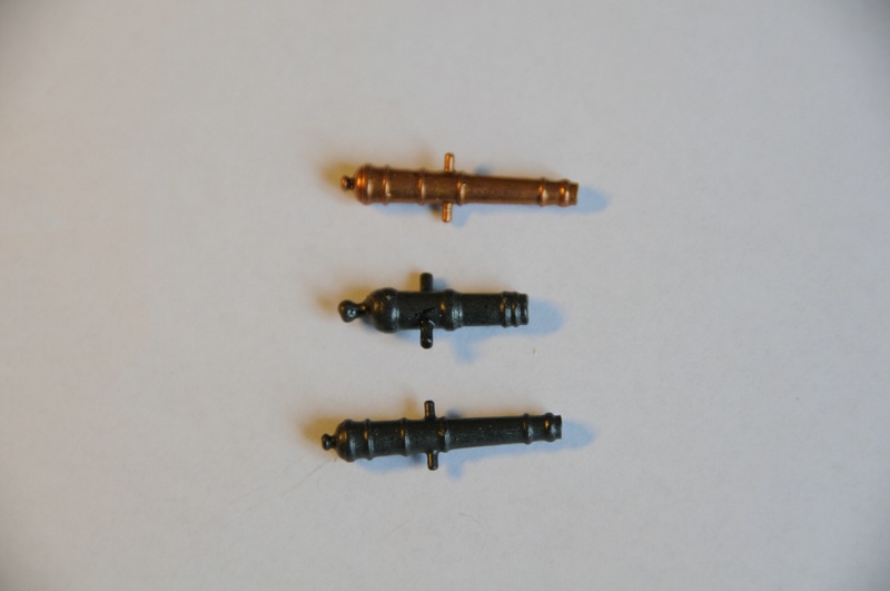

Zunächst geht es mir aber um die Karronadenrohre, da ich mittlerweile schon heftig am Bau der Schlitten bin.
Als Original kann ich wohl die beiden im Bausatz mitgegebenen verwenden, siehe Bild, in der Mitte.
Die beiden Zapfen für die Auflage auf der Lafette kann man entfernen, da die englischen Karronaden mit einer auf der Unterseite angebrachten Querachse auf dem Schlitten gelagert waren. Die muss man aber gar nicht mitgießen, da die unmöglich zu sehen sein wird. Den Runden Knopf am hinteren Ende werde ich platthämmern, so dass man eine senkrechte Scheibe bekommt, die man dann zu dem Ring für das Broktau aufbohren kann. Zumindest denk ich mir das so. Eigentlich waren die englischen Karronaden auch noch etwas kürzer und dicker am hinteren Ende, aber wie ich Originalformen selber herstellen sollte und ob ich die dann besser hinbekomme weiß ich nicht.
Vermutlich ist es für einen Anfänger einfacher je zwei Hälften in offenen Fornem zu gießen und das dann zusammenzukleben. Zweischalenguß stell ich mir schwierig vor.
