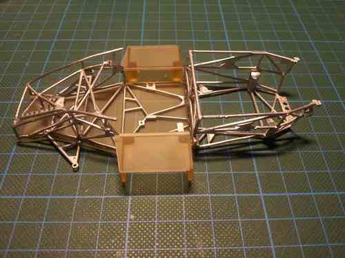

Begonnen habe ich mit dem Gitterrohrrahmen.
Die meisten Teile sind aus Weissmetall oder Resin. Die Passgenauigkeit der Teile ist nach einiger Schleif- und Entgratarbeit perfekt!!!
Hier mal ein Paar Bilder
Es gibt viel Arbeit in nächster Zeit
Ich hoffe ich habe euer Interesse geweckt und würde mich freuen wenn ihr dranbleibt.

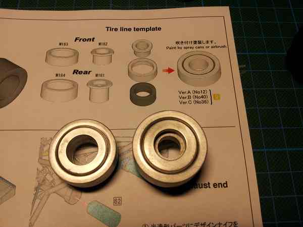

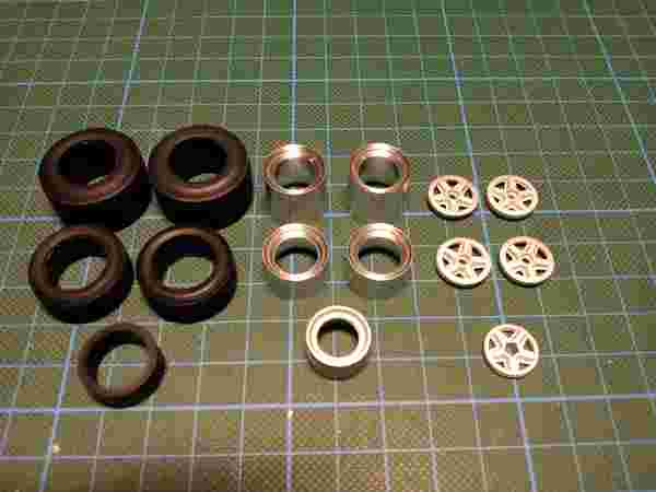

Als Abwechslung zum Entgraten des Gitterrohrrahmens müssen jetzt mal die Felgen und Reifen dran glauben.
Die Felgen bestehen aus Alu-Drehteilen und Weissmetall-Druckgussteilen
Die Felgen sind nun zusammengeklebt und bereit zum lacken. Dazu verwende ich Grundierung von Alclad und anschliessend X-18 von Tamiya.
Nun zu den Reifen. Auf den Reifen wird eine gelbes Reifenband mittels Schablone aufgesprüht.
Hier das Ergebnis
Werde in Zukunft öffters solche Schablonen verwenden. Kann man ja mit einer Drehbank und einem Alu-Rohling ganz einfach herstellen :pfeif:
Hab ja noch den 917er Hippie in der Warteschlaufe. Da werde ich ganz bestimmt welche benötigen.
Was meint ihr zu dem Ergebnis? Bin offen für Verbesserungsvorschläge und Kritik :!! :lol:
Bitte entschuldigt die schlechte Bildqualität. Hab leider kein Plan wie ich die besser hinkriege :nixweis:

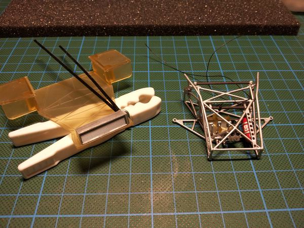

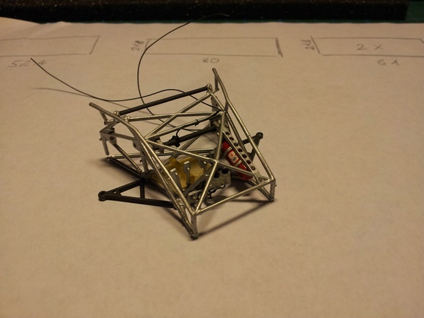

Weiter geht :wink:
Die Räder wieder staubdicht verpackt, mache ich mich wieder an der vorderen Gitterrohrrahmen dran. Feuerlöscher, Pedale, Ausgleichsbehälter usw... werden eingebaut. Ölkühler auf den Unterboden und Schläche dran.
Damit man das Grössenverhältnis sehen kann, habe ich ein 1Cent Stück dazugelegt
Hier noch ein Bild mit hellem Untergrund, damit man die Details besser sehen kann
Anschliessend folgt die Hochzeit des forderen Fahzeugabschnitts
Um die Leitungen an den Verstrebungen zu befestigen habe ich kurzerhand meiner Frau den Nähkorb entwendet, und mir schwarzen Fanden geklaut :du:
Der bleibt selbstverständlich bei mir in der Schublade :baeh: ;)
Ich hoffe auch diesmal, dass die Bilder wenigstens ein bisschen was erkennen lassen.
Nächster Schritt, siehe Bild, wird folgen.

Sonntag, 26. Mai 2013, 00:57
Hallo Carlo
Ich muß jetzt mal ganz dumm fragen aber hast du den gitterrohrrahmen lackiert oder is der "Natur"
Gruß Jörg
Aoshima Kawasaki GPz 900R
Sonntag, 26. Mai 2013, 01:03
Hallo Jörg
Grundiert und lackiert mit TS-17 GlossAluminium.
Falls du den hinteren Teil auf dem Unterboden meinst. Der ist noch im Rohzustand.
Hast ein scharfes Auge :thumbup:
Gruss
Carlo

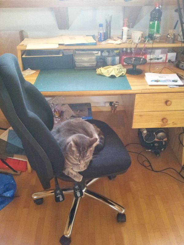

Hallo liebe Artgenossen
Heute gibts nur ein kleines Update, da mein Arbeitsplatz aufgrund eines Sitzstreiks für lange Zeit nicht zugänglich war :cracy:

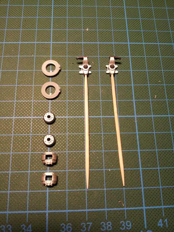

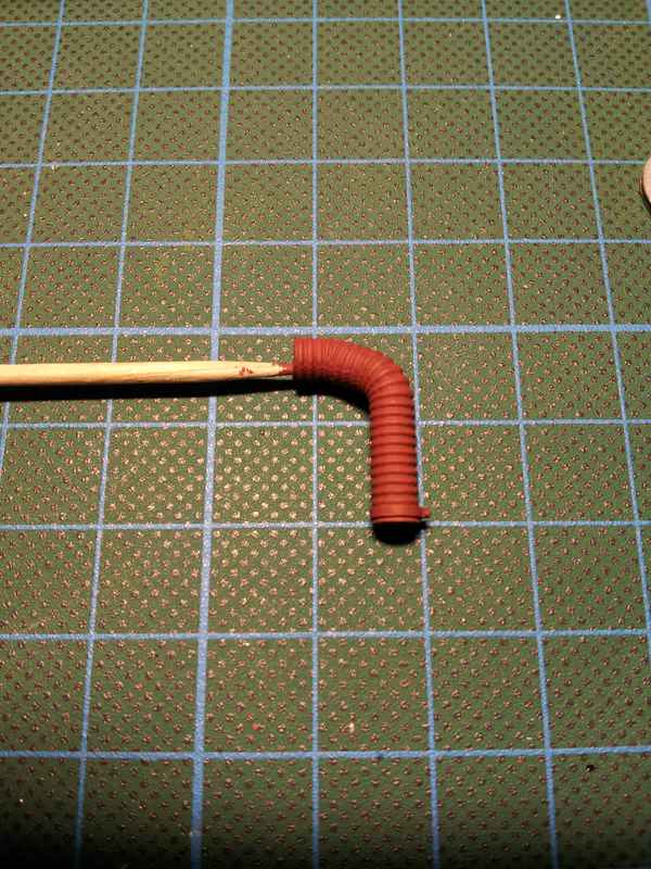

Die vordere Bremsanlage erhielt ihren Anstrich und die Bremsbelüftung wurde angefertigt.
Die Bremsbelüftung mit Rot gepinselt...

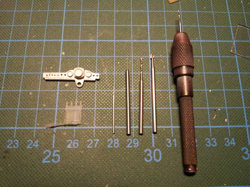

...und anschliessend mit Trockenbemalung gealtert. Die Schlauchtüllen habe ich aus einem selbstklebenden Alustreifen hergestellt.
zum Schluss die fertigen Teile.
Rein in die Schachtel und Schluss für heute :wink:

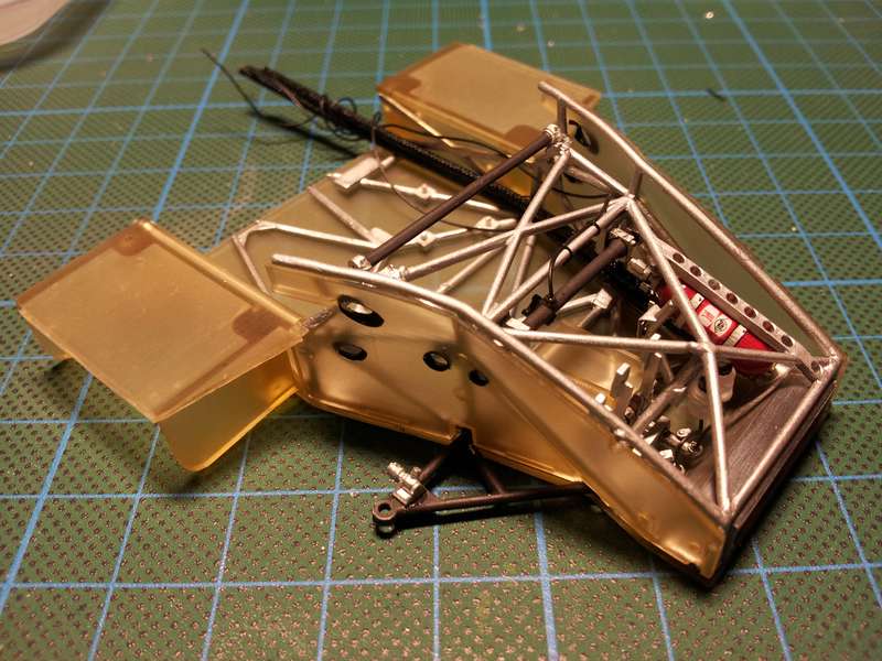

Hier noch ein paar detailliertere Bilder der Frontansicht mit den montierten Seitenabdeckungen.
Heute Abend kommen da noch das Armaturenbrett und die vordere Radaufhängung dran.

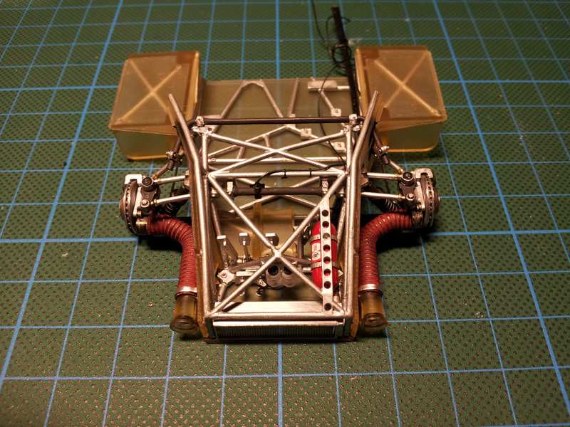

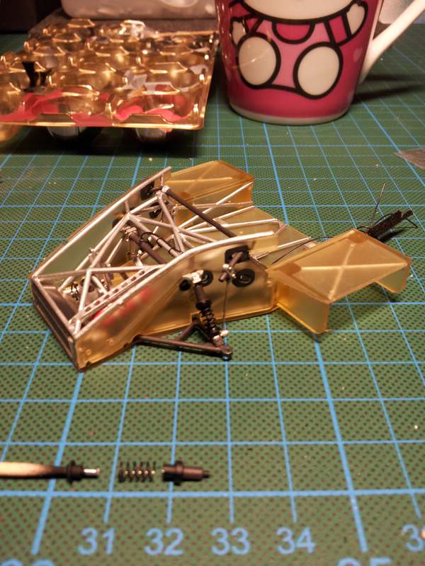

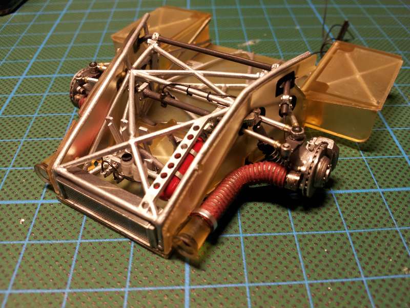

Heute das Thema: vordere Radaufhängung :huh:
Ich bin von Natur aus ein sehr geduldiger Mensch. Aber heute beim Einbau der vorderen Radaufhängung habe ich seit langem wieder einmal meine Grenzen getestet :cracy: . Nach 1,5h montage und 0.5h am Fussboden die heruntergefallenen Teile suchen, hab ichs endlich geschafft.
Zuerst wurden die Federbeine gebrusht mit meinem selber gebautem Kompressor! Hier mal ein Foto von dem Teil.
Den habe ich mir während meiner Ausbildung, als das Geld noch knapp war und höchstens für ein paar Bausätze reichte, zusammengebastelt. Seit ca. 12 Jahren funktioniert er tadellos.

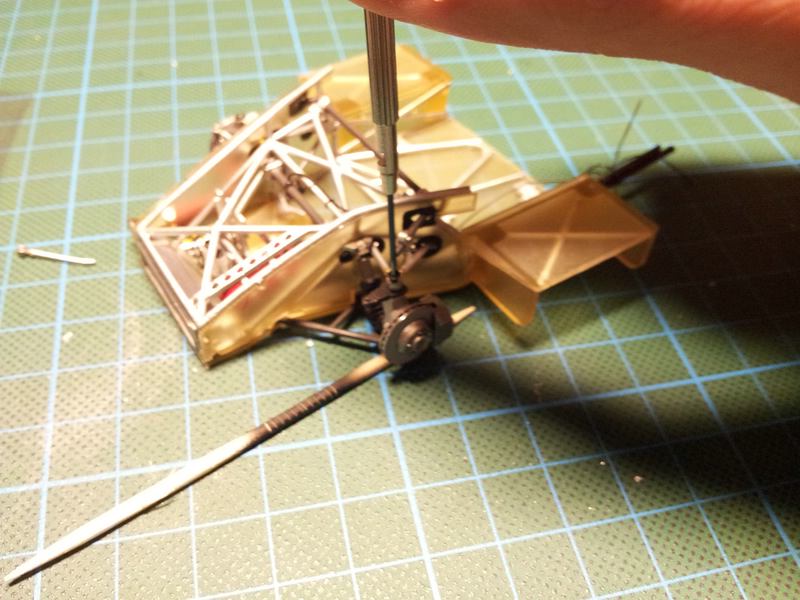

Zurück zum BB. Zuerst die Stabilisatoren und Federbeine montiert, wobei ich abermals anpassen, einkürzen, bohren, einkürzen, anpassen, bohren usw...musste :(
Anschliessend die Bremsscheinen mit der Aufnahme vorgebohrt, Gewinde geschnitten und hereingeschraubt mit einer M1-Schraube

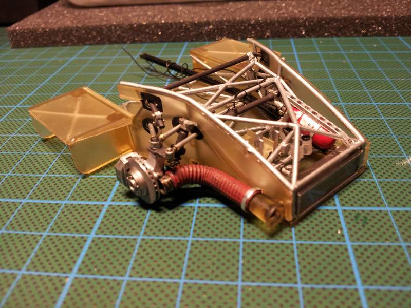

Querlenker, Spurstange und Bremsbelüftung dran...
..und fertig für heute
Schöne Grüsse
Carlo :wink: :schlaf:

Hallo Carlo
Deine vortschritte sind eine Freude zu beobachten bis jetzt macht alles einen sehr harmonischen eindruck :ok:
Das einzige was mir persöhnlich nicht so zusagt ist die materialstärke der pedale aber sonst sehr gelungen .
Freue mich auf weitere updates ;)
Gruß Jörg
Freitag, 31. Mai 2013, 06:54
Sali Jörg
Naja, mit Harmonie hat das im Moment nicht viel zu tun, was ich da baue.
Werde mir wohl eine Klassik-CD zulegen, damit mein Blutdruck unten bleibt.
Das mit der Pedalerie stört mich auch ein bisschen. Evtl werden die Pedale noch ersetzt. Je nach den wie masochitisch ich gerade veranlagt bin.
Danke für den Hinweis.
