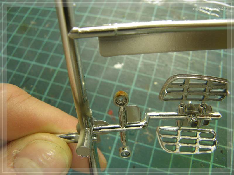

Mach ich mal an den Chromteilen weiter.
Um sie zu altern verwende ich als Grundlage Tamiya Aluminium und einen Borstenpinsel...
...mit dem ich die stumpfen stellen trockenmale. Das heißt (zur Erinnerung), das ich den Pinsel leicht mit Farbe benetze und dann auf dem Pappdeckel siehe oben abtupfe, bis ganz wenig Farbe haften bleibt.
Mit dem male ich also die "von oben gesehenen" Stellen an - als Beispiel an den Blinkleuchten gezeigt:
Nun verwende ich wieder Schmincke Umbra und Sienna.
Mit diesen zwei arbeite ich wieder Naß-in-Naß (mehr mit Sienna), nur punktuell mit Umbra.
Das Ergebnis an die Karosserie angepaßt rechts stärker...
...und links weniger Alt:

Der Letzte Schritt an dem Chrysler ist die Rückleuchte. Gibt nicht viel zu schreiben, nur zwei Bilder.
Nach dem Lackieren mit Alclad habe ich die Oberseite wieder mit Alu trockengemalt und mit Sienna (Schmincke) Naß in Naß mit Flugrost überzogen...
Danach das Rückleuchtenglas angebracht und die Leuchte am vorgesehenen Platz montiert:
Das war nun das letzte update bei der Kiste und beendet meinen Baubericht an der Stelle. In die Galerie wird er es schon noch dieses Jahr schaffen - wenn das "Drumherum" fertig ist.
