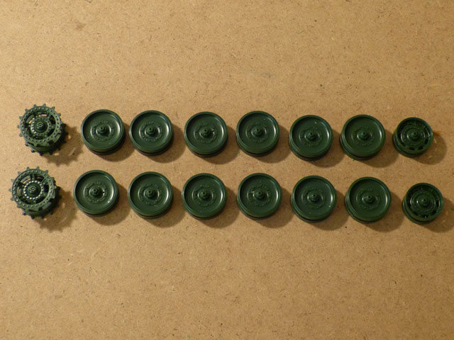

Nach dem ersten Bastelabend waren dann alle Räder zusammengesetzt:
Soweit erstmal mit meinem Baubericht und wie gesagt, Tipps und kritische Anmerkungen sind willkommen!

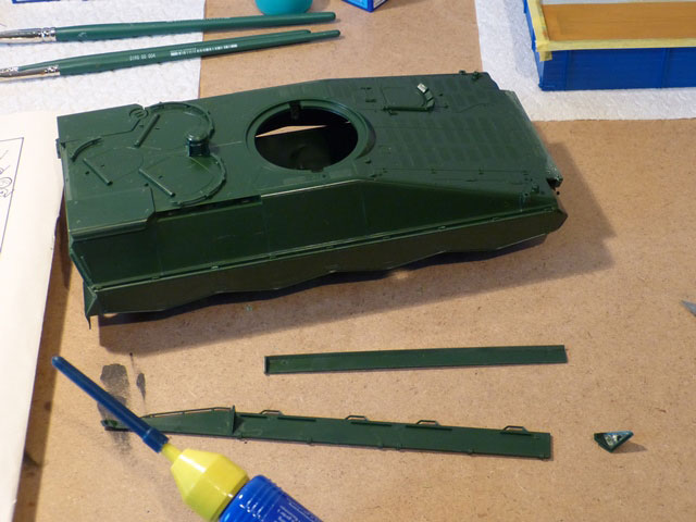

an dem Marder ging es ein bißchen weiter. Ich habe zunächst weitere Kleinteile am Fahrwerk und der Fahrzeugoberseite angebracht.
Außerdem wurden die Front- und Heckpartie an der Fahrzeugwanne montiert. Der Bausatz ist tatsächlich an einigen Stellen sehr schlicht gehalten (ich vermute mal Altersbedingt?). Für einige Teile gibt es z.B. keine Nasen oder Stifte, die die Position genau festlegen. Bei dem auf der Fahrzeugfront anzubringenden Teil musste die Position selber gefunden werden. Die Höhe ergab sich aus den zuvor Montierten Abschlepphaken, die Mitte war dann Augenmaß...
Und zum Abschluss wurden noch die Seitlichen klappen über dem Fahrwerk angeklebt.
Ich wollte jetzt zunächst den Panzer komplett aber ohne Räder montieren bevor er lackiert wird. Dabei bleiben Klarsichtteile und Kleinkram (wie z.B. Tarnnetze) auch noch unmontiert und werden erst später angebracht. Scheint mir eine plausible Methode, oder gibts Einwände? :D

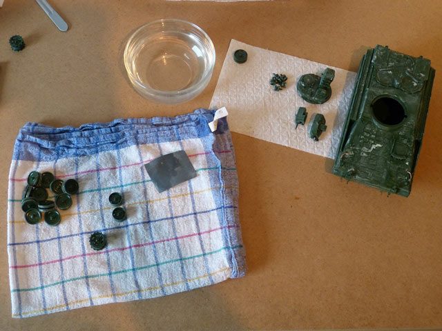

Bei dem tollen Pfingstwetter (es sieht aus wie im November) blieb heute viel Zeit für den Basteltisch... Die letzten Kleinteile sind angebracht und all Anbauteile, die mitlackiert werden sollen sind soweit fertig. Also wurde heute fleißig geschliffen. Eine schöne Pfingstsamstagunternehmung wär ja auch was feines gewesen, aber nicht bei dem Sch...wetter :roll:
Hier noch zwei Bilder von meinem Tagewerk:
Die Teile wurden hinterher noch gründlich gewaschen und trocknen gerade vor sich hin...

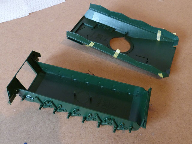

heute ging es mal an meinem Marder weiter, die Teile wurden grundiert. Zunächst habe ich die Teile zum Lackieren vorbereitet, z.B. die vielen Rollen auf Holzspieße gesteckt.
Um den Panzer von allen Seiten lackieren zu können, habe ich einen alten Gussast hineingeklebt, der dann später wieder entfernt wird. Damit ließ sich das Teil prima von allen Seiten bearbeiten. Die Teile vor der Grundierung:
Für die Grundierung habe ich wieder den Primer von Valleijo verwendet, für dieses Modell in einer Nato-Oliv-Variante. Nachdem ich bei meinem ersten Modell schlechte Erfahrungen bei dem Auftragen der Grundierung mit meiner Airbrush gemacht habe, habe ich diesmal ein etwas gröberes Gerät verwendet. Da geht die Grundierung super durch.
Alle Teile sind jetzt grundiert und warten auf einen Tarnanstrich bzw. weitere Bemalung:

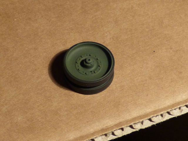

der Marder hat seine erste Farbe bekommen, verwendet habe ich die Aqua Colors von Revell. Zunächst habe ich mich um die Laufrollen gekümmert. Meine Recherchen hier im Forum und in den sonstigen weiten des Internets haben ergeben, das die Laufflächen schwarz zu sein haben. Also habe ich zunächst die Laufflächen mit einem aus 50% "Teerschwarz matt" (06) und 50% "schwarz seidenmatt" (302) angerührtem Anthrazit lackiert (verdünnt wurde das ganze natürlich vorher auch noch).
Um nun die Innenflächen wieder grün lackieren zu können, habe ich eine Schablone verwendet. Hierfür habe ich mir eine Kreisschablone gekauft, der 17er Kreis passte perfekt. Das Loch habe ich grob mit Klebeband und den Rest mit Papier abgeklebt.
Dann habe ich Rad für Rad die Innenflächen wieder lackiert. Hierfür habe ich "Bronzegrün matt" (65) verwendet, die Grundfarbe des Dreifarben-Tarnmusters.
Und hier das Ergebnis:
Der Panzer und die weiteren Teile wurden dann ebenfalls Bronzegrün lackiert.

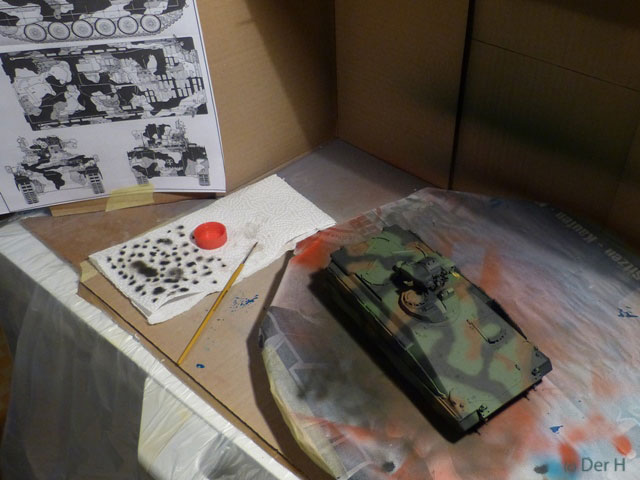

Sonntag, 2. Juni 2013, 16:09
Update 02.06.2013
Hallo Modellbauer,
ich habe mich heute zum ersten mal an einer Tarnflecklackierung versucht. Nach längerem Überlegen habe ich mich für die Freihand-Methode entschieden. Dafür habe ich mir jeweils etwas Revell Aqua Color "Lederbraun" (84) und etwas Teerschwarz (06) mit destilliertem Wasser verdünnt. Hab jeweils 1 ml Farbe und 1,2 ml Wasser benutzt, habs extra etwas dünner gemischt, ich habe nämlich heute zum ersten mal mit der 0,2er Düse gearbeitet. Ich musste die Nadelspitze recht häufig mit etwas Isopropanol reinigen, aber insgesamt hat das Brushen gut geklappt.
Um die Flecken richtig anzuordnen habe ich mir das Schema aus der Anleitung auf A3 hochkopiert und an meinen Arbeitsplatz gehängt.
Begonnen habe ich mit den braunen Flecken, hab hier immer mit sehr wenig Farbe gearbeitet. Nach etwas Übung hat das ganz gut geklappt. War manchmal gar nicht so einfach, die Orientierung nicht zu verlieren.
Danach wurden die schwarzen Flecken aufgetragen. Hier haben dann die braunen Flecken die Orientierung an manchen Stellen schon ganz gut erleichtert.
Ich war mir vorher nicht wirklich sicher, ob ich das freihand hinbekomme, aber nach etwas Eingewöhnung lief es ganz gut und hat sogar Spaß gemacht. Es war zwar ganz schön mühsam und hat über zwei Stunden gedauert, aber mit dem Ergebnis bin ich sehr zufrieden!
Ich bin gespannt auf Eure Kommentare!
Henning
