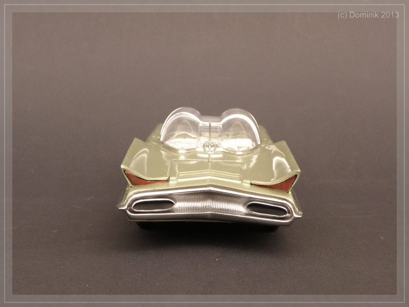

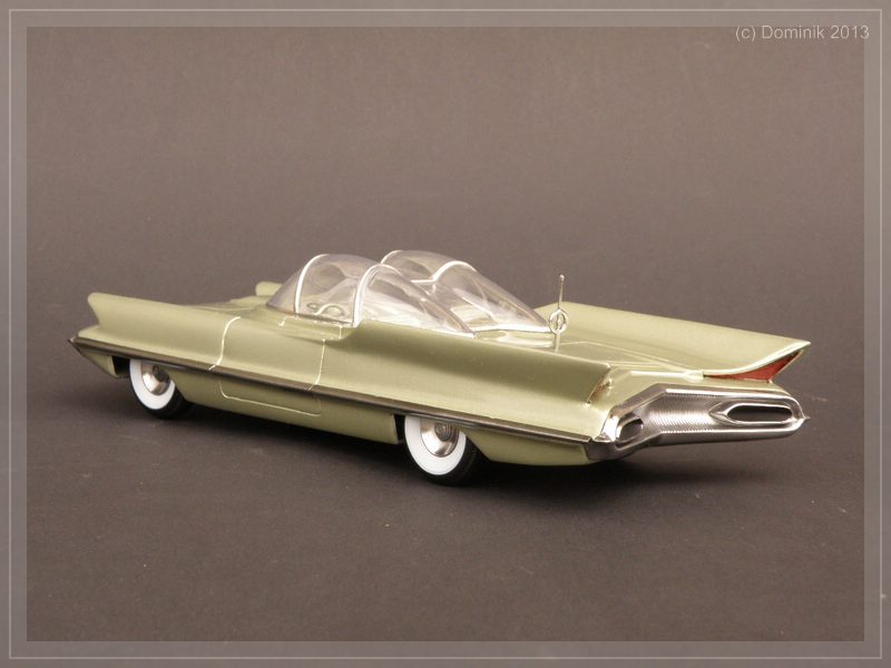

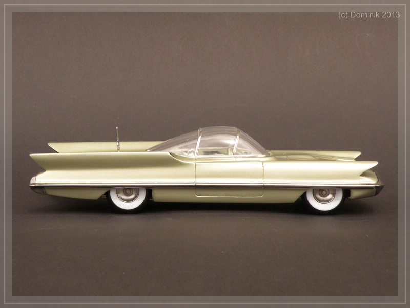

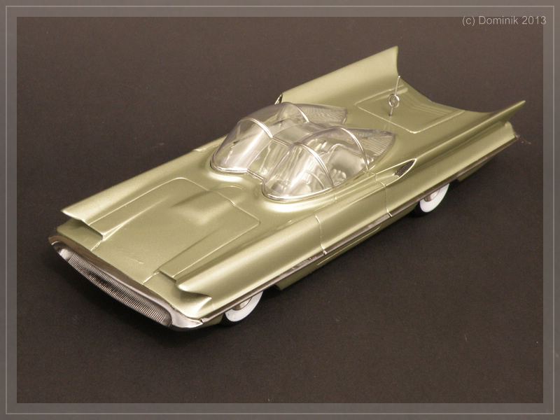

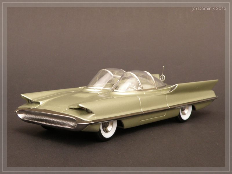

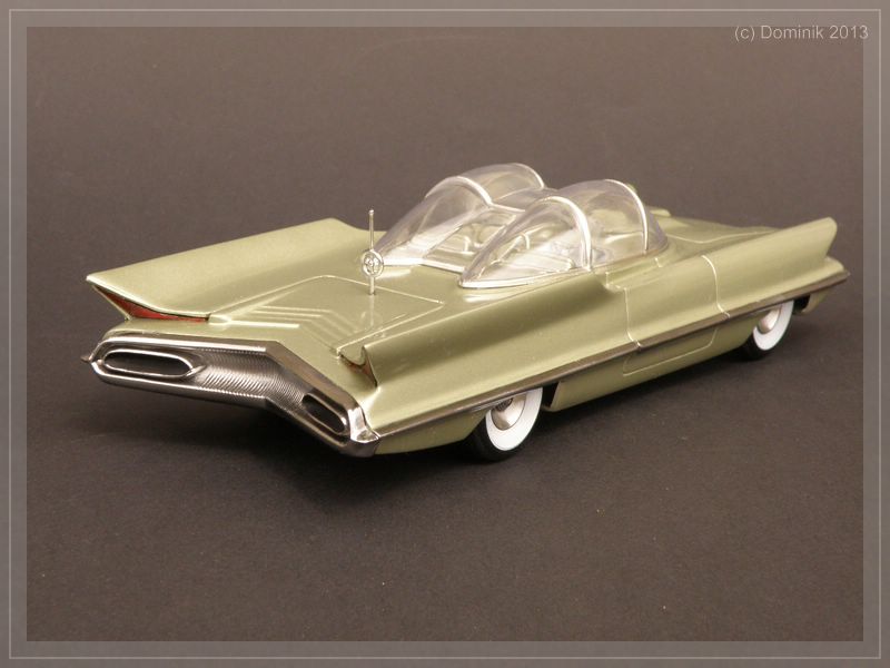

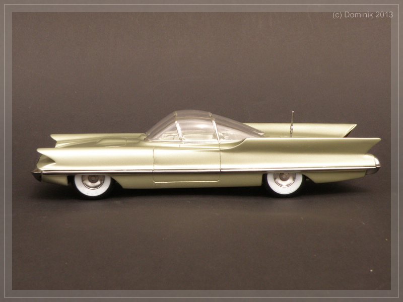

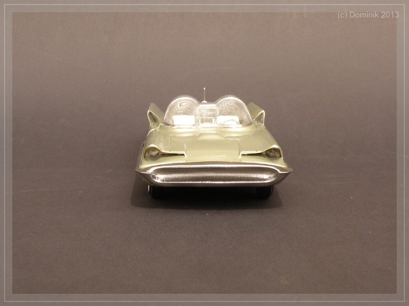

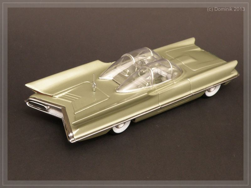

Der Bau ansich?
Will man ein "passendes" Ergebnis haben, bleibt kein Bauteil unberührt. Ich habe die Karosserie entgegen der Bauanleitung zuerst zusammengebaut, alle Sicken nachgearbeitet und mit den Anbauteilen korrigiert. Alle Chromteile wurden entlackt, entsprechend an die Karosserie angepaßt und abschließend mit Alclad neu lackiert.
Der Innenraum habe ich zusammengebaut, ein Stück vom Boden herausgetrennt und dann in die Karosserie eingesetzt.
Der Schriftzug vorne - da würde ich mir eine Ätzteilsatz wünschen, in dem auch die (fehlenden) seitlichen Schriftzüge und Luftgitter enthalten wären. Gibts leider nicht...
Viel Spachtel-/Schleif- und Anpassungsarbeitarbeit. Motivationsfördernd - deshalb auch die etwas lange Bauzeit. Definitiv für erfahrene Modellbauer, um ein "gutes" Ergebnis zu erzielen.
Hier ein Rundgang:

Mann, Mann, ein echter Hingucker. Von vorne hat er ein richtiges Gesicht. Mit verschlafenen Augen ... :lol:
Da hast Du aus dem alten Kit aber ganz schön was rausgeholt Dominik! :respekt: :respekt: :respekt: :dafür: Die Verchromung der seitlichen Leisten dürfte nicht ganz ohne gewesen sein, oder? Klasse gemacht! Der Kühlergrill hat vielleicht ein kleines bisschen zu wenig Tiefe, da wäre ein Washing vielleicht hilfreich gewesen um die einzelnen Rippen etwas zu betonen. Aber das dann auch umzusetzen ist wieder etwas anderes.

Sehr gute Arbeit !!! :respekt:
Ich habe den Bausatz auch und habe hie und da mal etwas dran gemacht und kenne all die Macken.
Und ebenso muß man da erst mal die Karosserie zusammenfügen, vor allem hinten schwierig !
Und der Boden muß unten rausgetrennt werden um dann so das Interieur von unten reinzubringen.
Ganz zu schweigen dann von den Chromteilen - das ist ein Extra-Kapitel.
Dein Modell sieht jedenfalls spitze aus und ist sicher ein Highlight, vor allem wenn man weiß wie schwierig der zu bauen ist ! Nichts für Anfänger .

Ein wunderschönes Modell ... erste Klasse was Du aus dem Kit rausgeholt hast ..
die Farbe steht ihm gut ....
hab schon so einige gebaute Futuras gesehen ... Deiner gehört definitiv zu den Allerbesten !
Dein Weg mit der rausgetrennten Bodenplatte ist der einzig senkrechte um ihn so schön zu bauen ...
wunderbare Passung der Teile !
Daß in all den Jahren dieses Kits noch niemand nen Ätzteilsatz rausgebracht hat finde ich auch ärgerlich ...
immerhin wird er 2016 satte 60 Jahre alt ...
da würde ich mir auch noch nen geätzten Grilleinsatz für die Stoßfänger vorne und hinten wünschen um den markanten Grilleffekt des Originals deutlicher zu betonen ... ist ja ein wichtiger Designbestandteil
und auch die zeittypisch angegossenen Frontscheinwerfer ...
eigentlich sitzen die ja in nem feinen um 45 Grad verdrehten Gitter ...
und die fehlenden senkrechten Unterteilungen in den beiden riesigen Auspufföffnungen ...
ich glaub auch diese beiden Teile wären noch im Wunschpaket für nen Ätzteilesatz

Gefällt mir sehr der Kleine :ok: . Den entgegen der Bauanleitung in einer anderen Reihenfolge zu bauen find ich als den richtigen Weg auch wenn es etwas umständlich war den Boden aufzutrennen um den Innenraum erst danach einzusetzen.

Danke Euch für das Lob, Danke Dir Markus noch für die ergänzenden Infos. :hand:
der Vollständigkeitshalber möchte ich Erwähnen, das ich einen "Quasi-aus-der-Schachtel-Bau" gemacht habe und orientierte mich an der Farbwahl eher an der Schachtel.
Auch wie Markus erwähnt, würde u.a. ein geätzter Grill vorne / hinten die Arbeit nahe ans Original um vieles erleichtern. Auch die Streben im Auspuff.
Hinten fehlen zudem noch das Kennzeichen. Die Streben könnte ich mir auch noch vorstellen nach zu rüsten, das Kennzeichen wiederum unterstreicht nicht gerade das Design hinten.
Vor dem Lackieren spielte ich wirklich mit dem Gedanken, entweder das Filmauto oder die abgestellte, verrottete Version zu bauen. Steffi belehrte mich eines besseren ;)
Uli, die Leisten sind Einzelteile, das ging eigentlich. Sollte ich den nochmal bauen, überlegte ich während des Komplettierens, ob ich die Leisten vor dem Lackieren an die Karosserie anbringe und dann erst zu verchromen. Im Nachhinein betrachtet wahrscheinlich eine noch sauberere, "perfektere" Lösung. Am Grill für Tiefe zu sorgen...damit hatte ich bei Alclad-lackierten Grill im Vorfeld keine guten Erfahrungen, da ich ein Klarlacken immer noch nicht getestet habe. Am Bausatzchrom hätte ich das ohne mit der Wimper zu zucken gemacht ;)
Der Entwurf - richtig, mein Schreibfehler - war nicht von Barris. Der hatte nur das Batmobil kreiert. Werde ich korrigieren. :ok:
