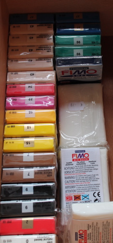

Das erste Foto ist die "Bausatzvorstellung" :abhau: . Ein gut gefüllter Kasten mit Fimo in verschiedenen Farben.

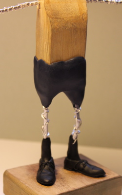

Hier die Bilder der Armatur.
Das Holzklötzchen ist drei mal zwei mal sechs Zentimeter groß ( Breite, Dicke, Höhe ).
Beine drei Millimeter Alu, Arme zwei Millimeter. Alles umwickelt mit dünnem Silberdraht, damit die Modelliermasse besseren Halt hat.
Der Holzklotz unten ist nur ein Hilfsmittel, der wird entfernt, wenn die Figur fertig ist.

Mit den Schuhen fange ich an.
Mit schwarzem Fimo wird der Draht fest eingepackt und aus dem restlichen Fimo der Schuh geformt, ´n Paar Schnürsenkel drauf, gut verknoten, fertig.

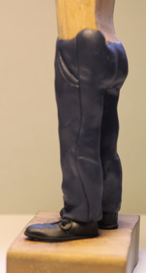

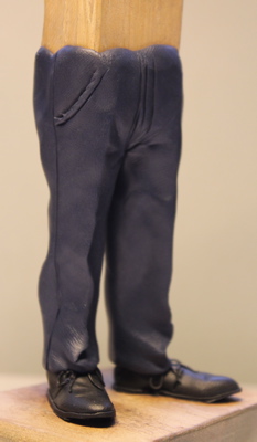

Für die Hose habe ich blau, schwarz und einiges an mix quick verknetet.
Mit der neu entstandenen Farbe wird zuerst der Unterleib gestaltet, danach die Beine .

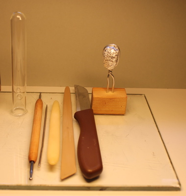

Aus dem Baukasten wird nun Fimo für die Hauttöne entnommen, also ein Grundton Haut, rot und etwas trracotta. Dazu mische ich auch immer mix quick, das macht die Masse geschmeidiger.
Werkzeug bereit legen, allzu viel wird nicht benötigt.
Die Hände modelliere ich auf einem Reagenzröhrchen, das erleichtert die Sache ungemein.

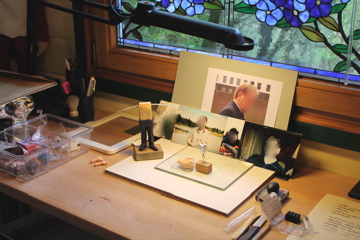

Ein Blick auf meinen Werktisch.

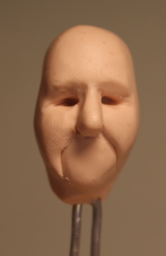

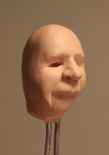

Der Kopf:
Ein schriftlicher Bauplan existiert leider nicht :baeh: , macht nichts, ich folge einfach dem Plan in meinen Gedankengängen :) .
Zehn Zentimeter Abriss von der Haushaltsalufolie reichen aus, schön fest zusammen knüllen, weiter mit mit einem Hammer komprimieren. Einen zwei Millimeter dicken Draht um das Gebilde wickeln und verzwirbeln, die Enden des Drahtes in einen Holzklotz stecken. So kann prima modelliert werden.
Von der neu gemischten Farbe nehme ich gerade so viel, dass der Alu Kopf ringsum ca. drei Millimeter stark mit Fimo ummantelt ist. Dieser Rohkopf kann nun weiter verfeinert werden. Einfach immer mal in den Plan im eigenen Gehirn gucken, mit den Fotos vergleichen und dementsprechend Fimo hinzufügen, alles ganz einfach :rolleyes: .

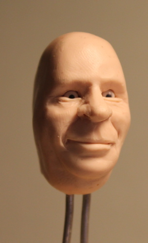

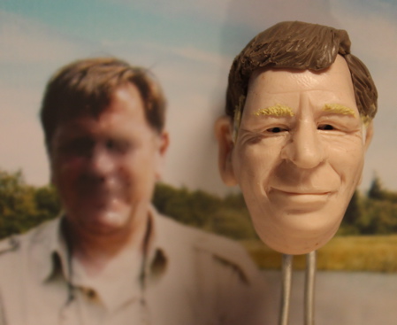

Die Augäpfel habe ich auch aus Fimo hergestellt. Für das natürliche Aussehen wurde sie mit Fimo liquid benetzt und im Ofen ausgehärtet. Nach dem Härten einfach in den Schädel einpflanzen.
Die Portionen werden immer kleiner, Unter und Oberlider, Augenbrauen und Haare, ein kurzer Blick auf die Fotovorlage und vergleichen, falls nicht stimmig muss die Portion angeglichen werden. Kein Zauberwerk, alles einfache Handwerkskunst.

Ein Blick in meine Bastelstube, im Hintergrund ist das "Atelier" zu sehen :abhau: , so fotografiere ich die Figuren. Die Aufnahme wurde mit meiner alten Kamera gemacht, sonst nehme ich die Canon.

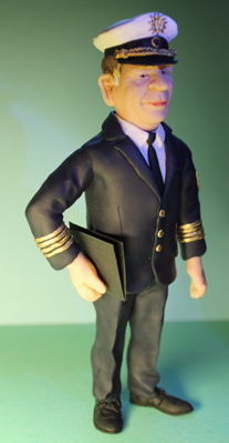

Der Oberkörper:
Die Hände auf den Draht aufstecken. Mit Fimoresten den Oberkörper in Form bringen.
Weißes Fimo recht dünn mit der Pastamaschine platt walzen. Oberhemd und Krawatte modellieren.

Eine Frage sgtellte sich mir, Was ist dieses Mix Quick? inwieweit wird das Fimo geschmeidiger?

@ Marek: Fimo Mix Quick ist ein farbloser Weichmacher. Man mischt ihn unter das Fimo, verknetet das Ganze, bis man eine homogene Masse erhält.
Das Fimo wird weicher, leichter formbar, Übergänge lassen sich besser verstreichen.
Auf Reinhards erstem Foto (der Fimokasten) liegen rechts unten Mix Quick-Blocks.

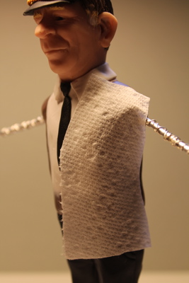

Mit Küchenkrepp erstelle ich ein Schnittmuster, das auf das dünn ausgewalzte Fimo übertragen wird. Die Einzelteile der Uniform werden dann der Figur angezogen.

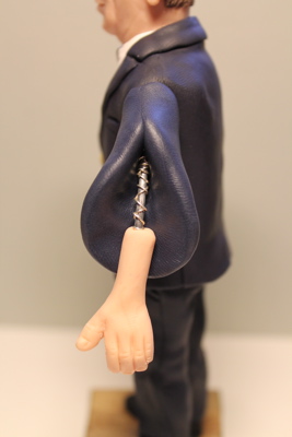

In diesem Beitrag zeige ich die letzten Schritte : Ärmel, Wappen und Dienstrangabzeichen. Unter dem Arm eingeklemmt ein Schnellhefter, wird dann von der Ehefrau mit verkleinerten Akten gefüllt.
