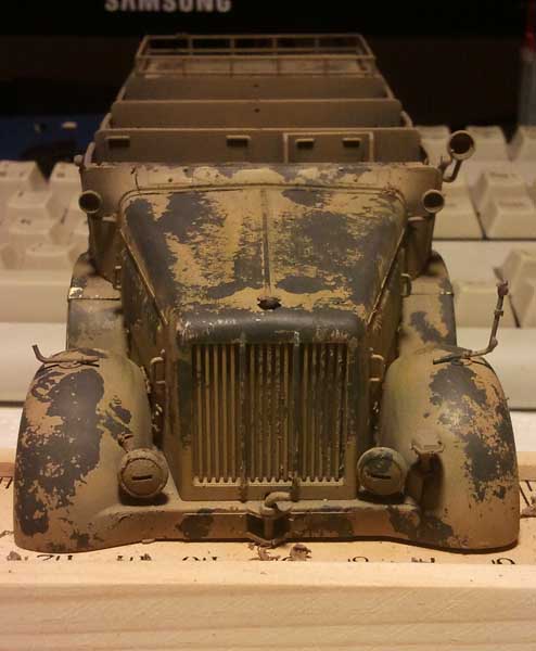

Sd.Kfz. 8 Schwerer Zugkraftwagen 12t 1:35 Trumpeter
Hallo an Alle.
Ich habe hier ein Sd.Kfz. 8 in 1:35 von Trumpeter.
Ich dachte mir ich mache mal was mit Afrika.
Habe ja auch schon viel Hilfe hier im Forum erhalten.
Danke nochmal an @nng (Fabian)
Die Sitzbänke habe ich mit Papier von Stork Schokoladenriesen gemacht.
Habe diese Technik mal irgendwo im Netz gesehen und dachte mir, das probierste mal aus.
Und ich muß sagen:"Sehr genial."
Grundlackierung ist Panzergrau (GermanGrey) von Tamiya.
Abgedeckt mit Maskol und dann Dark Yellow sowie Desert Yellow drüber.
Das Maskol dann wieder entfernt und nochmal mit desert Yellow übergenebelt.
Pigment durften natürlich auch nicht fehlen.
Da habe ich von MIG einmal Europe Dust und Africa Dust genommen.
Als Washing benutzte ich Earthwash sowie Dark Wash von MIG.
Mehr fällt mir im Moment nicht ein was ich schreiben soll.
Entschuldigung übrigens das es kein Baubericht im eigentlichen Sinne geworden ist.
Ich hab der ganzen Bauerei keine Bilder gemacht. :whistling:
Klaus

Tolles Modell. Besonders die erwähnten Sitze sind wirklich Super geworden.
Aber auch die sonstige alterung ist nicht von schlechten Eltern.
:ok:
Macht einen sehr realistischen Eindruck.

Bääm... du haust mich aus'm Drehstuhl :ok:
Die Abplatzer sind bei dir viel feiner geworden als bei mir, liegt wohl daran dass du was besseres als die Plörre von Revell benutzt hast.
Ist super gelungen :thumbsup:
Die Sitze sind mir zwar etwas zu hell, aber der Effekt ist super.
Das ganze schreit ja eigetlich nach einem Dio oder zumindest einer Vingiette.
Gruß Fabian

Danke Danke. :) :) :) :) :) :) :) :)
Die Sitze sind so hell weil ich da auch Pigmente der Marke Africa Dust "eingearbeitet" habe.
Mir waren sie halt zu dunkel. :)
Das Maskol von Humbrol habe ich wie du geschrieben hast mit nem ganz normalen Haushaltsschwamm aufgebracht.
Hab ihn mir in handliche Streifen/Stücke geschnitten und nur einen Hauch ins Maskol eingetaucht und dann aufs Modell gedrückt.
Stinkt wie S** aber wie du siehst, geiles Zeug.
Ja mit nem Dio hab ich auch schon drauf rumgedacht. Da betrete ich zwar wieder Neuland aber das hab ich mit Militärmodellbau ja schonmal hinbekommen.
Ich muß aber mal schauen ob es Schaukästen in so einer Größe gibt.
Ich dachte mir nämlich, wenn das Dio dann bei mir steht staubt es ja auch ein.
Wenn es aber in so einem Kasten steht eben nicht.
Klaus
Freitag, 19. April 2013, 15:13
hi Klaus,
sch... sieht der geil aus, :ok: :ok: :ok:
wusste garnicht das man mit Maskol so tolle Ergebnisse erziehlen kann.
Richtig schön abgerockt, zwar nciht jedermans Sache, ich find geil, super umgesetzt sieht realistisch aus, tolle Alterung.
Jetzt noch nen kleiner Sockel oder Diobase und dann kommt das gute Stück besser zur Geltung...
vor allem ab in fertige Modelle damit.
gr Marco

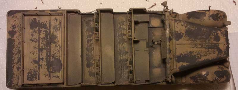

Montag, 22. April 2013, 08:47
Guude.
Hab doch noch 3 Bilder gefunden die ich gemacht habe.
Diese zeigen den Zustand des Modells nach dem entfernen vom Maskol.
Der Trick bei dem Zeug ist wirklich, es gut austrocknen zu lassen.
Die Farbe die dann drübergesprüht wird genauso.
Ich habe dann meine Finger und einen harten kurzgeschnittenen Pinsel genommen.
Klaus
