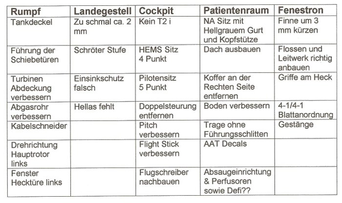

Wir haben uns nun viel hineingelesen und möchten gleich mal unsere INSPEKTION zur Diskussion stellen.
Bezüglich der Fehler im Bausatz 04644 haben wir folgende Tabelle erstellt:
Bei der Darstellung des Modells D-HZSM möchten wir:
  1. Die Pilotentüre öffnen und einen entsprechenden PHK der Bundespolizei auf dem lackierten Stuhl Platz nehmen lassen!
  2. Die Schiebtüre der HEMS Seite (Linke Seite) öffnen um vom Innenraum etwas zu zeigen
  3. Beide Heckklappen öffnen!
Dies wird natürlich einige andere Arbeiten nach sich ziehen die in unserer lustigen Tabelle noch nicht erfasst sind. Freuen würden wir uns über eure Tipps!
Kollegiale Grüße Marcus & Joshua

..na das hört sich doch mal nach einem Plan an.
Schick mir mal via PN Deine eMail Adresse o.ä. dann schicke ich dir was zu.

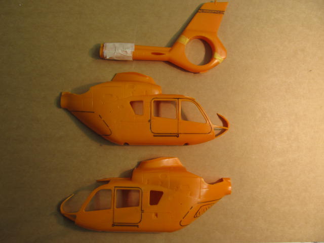

1. Schritt Rumpf
So wegen dem bisherigen guten Wetter, hat sich leider unser BB ein bisschen nach hinten gedrückt.
Wie Ihr wisst ist die Zeit gewesen das Haus aus dem Winterschlaf zu erwecken und der Garten auf Vordermann zu bringen. Nun weg von den Problemen meiner Frau :bussi: :
Wir, Joshua und ich, haben hier ein bisschen Kontakt zu einem "Gleichgesinnten CHR 2 Fan" gefunden. Und es hat sich auch schon rentiert sich hier anzumelden. Wir haben hier bereits einen Freund gefunden der uns mit Original Fotos mehr wie ordentlich versorgt hat!! Vielen lieben Dank nach Hessen, Forenmitglied GLOW, das war super und von uns aus nicht mehr gut zu machen - wir bleiben in Kontakt!!
Auch die Idee diesen Baubericht wie einen roten Faden zu Thematisieren gefällt uns deswegen werden wir uns an unseren Thread Nr 8 halten und so weiterberichten.

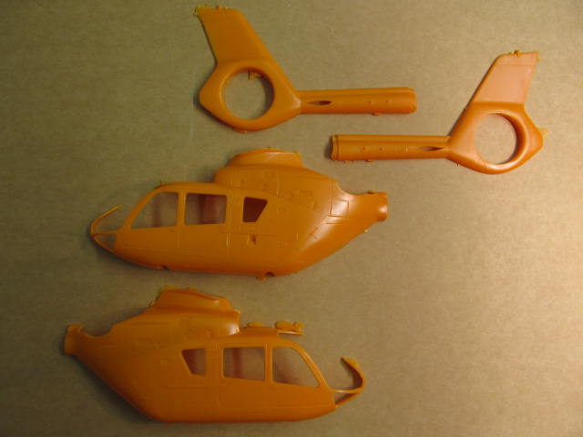

ALSO 1. RUMPF (Karosseriearbeiten)
Erstmal alles aus dem Spritzling getrennt
Dann anzeichnen welche Arbeiten vor uns liegen
Auch der Heckausleger wurde angezeichnet
Dann kam der Dremel und die Laubsäge zum Einsatz auch von innen wurde der Steg der Bodenplatte entfernt
So natürlich sind wir schon viel weiter aber der Baubericht soll ja lesbar sein, wir werden weiter berichten, also haut mal in die Tasten!! :pc:
Wer einmal geflogen ist, für den ist laufen langweilig!
Mittwoch, 1. Mai 2013, 16:24
:ok: saubere Arbeit :ok:
Der stehen gebliebene Steg vor der ausgeschnittenen Tür (hat so ein Hubi eine A-Säule?) sieht aber sehr dünn aus. Da ist kein Bruch passiert? Und ihr habt mit Dremel und Laubsäge gearbeitet? Ich hätte jetzt vermutet, dass das mit Skalpell geritzt wurde?
Weiterhin viel Erfolg
Thorsten

]@bastel
Hallo Thorsten, ja mit einem ganz feinen Laubsägeblatt. Ich hatte auch Angst das es mir die "A-Säule" zerschmettert. Aber das ging gut! :verrückt: siehe hier

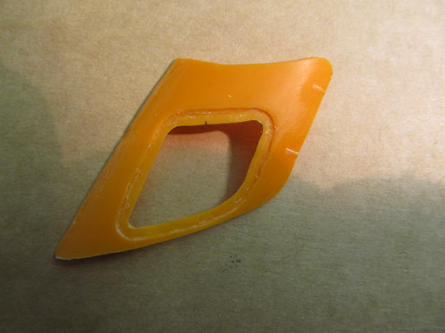

1. Rumpf

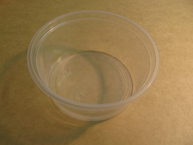

Hier noch ein Foto der Hecktüre - HEMS seitig mit Fenster
Als Fenster ( Organspender ) dient uns eine unbenutzte -METZGEREI SALATDOSE- auf einer meiner unzähligen Besuche in jenem eben beschriebenem Etablissement mitgenommen!

Donnerstag, 2. Mai 2013, 21:28
Also das sieht fein rausgetrennt und sauber aus.
Die Idee mit der Laubsäge finde ich gar nicht schlecht. Hatte ich bisher noch nicht dran gedacht, aber damit dürfte man schön sauber die Rundungen hinbekommen.
Wird mal unbedingt ausprobiert.
Aber eine Frage: wie setzt du die Laubsäge an ? Bohrst du vorher ein kleinen Loch, wo du das Sägeblatt reinziehst ?
Und die Methode mit dem Fenster in der Heckklappe kommt mir bekannt vor, geht wirklich gut :ok:
Bin auf weiteres gespannt,
Thorsten

Donnerstag, 9. Mai 2013, 14:31
@ Kuhros
Hallo Thorsten, ja ich bohre ein 1,0 mm loch und ziehe das Laubsägenblatt ein. Jedoch habe ich mir einen ca. 30 cm großen Sägetisch selber bebaut damit der Rumpf eine Auflagefläche hat. Vielleicht ging es deswegen auch so gut ohne etwas zu zersprengen. Wir sind ja auch schon weiter als im BB. Wir versuchen blos Struktur reinzubringen. Aktuell zersägen wir gerade eine Pilotenfigur aus dem 3er ADAC Satz ebenso mit der Laubsäge und ich denke das Ergebnis wird sich sehen lassen können! Bis bald Marcus und Joshua!

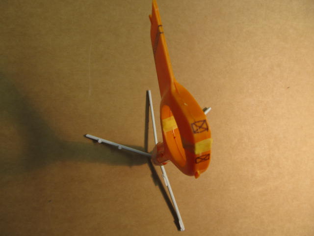

Zur EC: Habt ihr die Heckflosse schon eingekürzt? Trennt ihr einfach das angezeichnete Teil heraus und passt den oberen Teil dann an, oder wie ist der Plan?

Und ja die Heckflosse haben wir so wie eingezeichnet gekürzt, ich habe das auch schon mit Tape zusammengeklebt und Nachgemessen. Ich habe von einem Piloten die Info gekriegt dass die "Finne" (so nennt man den höchsten Punkt der Heckflosse) im Original mit Landegstell auf exakt 3,68 Metern liegt und ich komme mit Landegestell auf 11,5 cm. Der überstand der durch das kürzen entstand haben wir mit spachteln und schleifen ein bisschen ansehnlicher gestaltet.
