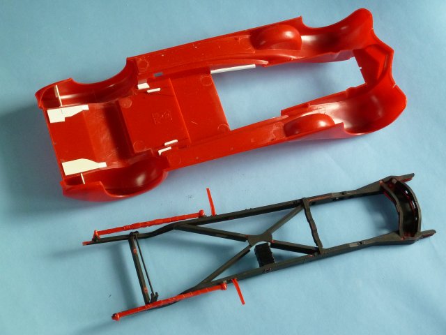

Beim ersten Bild sieht man den hinteren bereich der beiden Fahrgestelle.
Da ich vorzugsweise die Achsen erst einbauen möchte wenn das Fahrgestell mit dem Kotfklügelteil fest verbunden iust, um eventuelle Ungenauigkeiten zu korrigieren, mußte ich hier tricksen.
Rechts sieht man noch die Blattfeder vom ersten Modell, bei dem der erste Besitzer des Bausatzes das Fahrgestell gebaut und bemalt hat. Die Blattfedern habe ich beim zweiten komplett gebauten Modell (das linke) abgetrennt und die Auflagerpunkte modifiziert, indem ich weiße Plastikteile reingeklebt habe. Kann man hoffentlich erkennen. Bei beiden Auflagerpunkten, hinten wie vorne, habe ich das gemacht.
So kann ich später problemlos etwas korrigieren. Das ist zwar jetzt nicht mehr ganz originalgetreu, aber fällt eigentlich nicht auf.

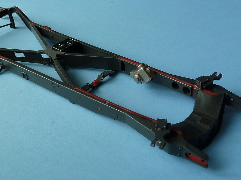

Hier die Unterseite vom zweiten Modell. Das Chassis war teils übel mit zu großen Lücken zusammengeschustert. Ich habs nicht auseinandergetrennt sondern die Lücken mit Plastikteilen zugemacht und verspachtelt.
Teilweise hab ichs mal grau bemalt.
Die Oberseite. Auch hier habe ich gespachtelt, obwohl man diesen Bereich später nicht einsehen kann.

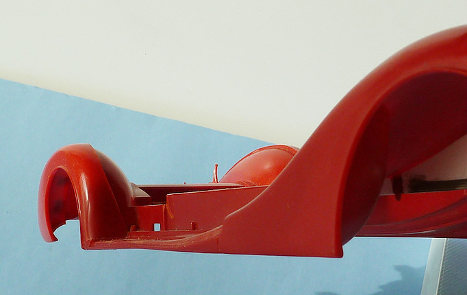

Weil das Plastik bei den vorderen Kotflügeln wo das Chassis angeklebt werden soll mir zu dünn ist, habe ich ein Plastikplattenteil zusätzlich angeklebt. Dadurch ist dann auch der Bereich nach vorne glatt, wo sonst ein merkwürdiger Absatz wäre (ist jetzt schlecht nachvollziehbar wenn man das Modell nicht kennt).
Das Chassis nur mal druntergehalten
Hier diese Situation von unten betrachtet. Die Seite ist bemalt.
Man kann gut erkennen dass jetzt die Auflagefläche viel breiter ist um das Chassis superstabil anzukleben.
Wäre zwar nicht wirklich nötig gewesen, aber was tut man nicht um alles bombenfest zu kriegen.
Das bemalte Chassis. Die noch roten Rohstellen sind die Klebeflächen.
