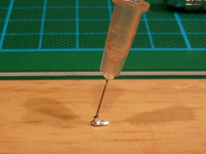

heute möchte ich euch eine weitere Anregung geben, wie ihr eure Bausätze "supern" könnt. Nämlich mit einer Autoantenne, die - theoretisch - einschiebbar ist.
Dazu brauche ich - ggf. - den originalen Bausatz-Antennenfuß, einen 0,2 mm Silberdraht und eine handelsübliche Spritze (Kanüle) mit ca. 0,4 - 0,5 mm Außendurchmesser
Durch den vorhandenen Antennenfuß bohre ich ein Loch mit ca. 0,4 mm Durchmesser, sodaß die Spritze hindurch passt (die Bausatzantenne habe ich vorher entfernt)
Dann trenne ich den Rest der Spritze vom Spritzenröhrchen
und schiebe ca. 10 mm Silberdraht hindurch

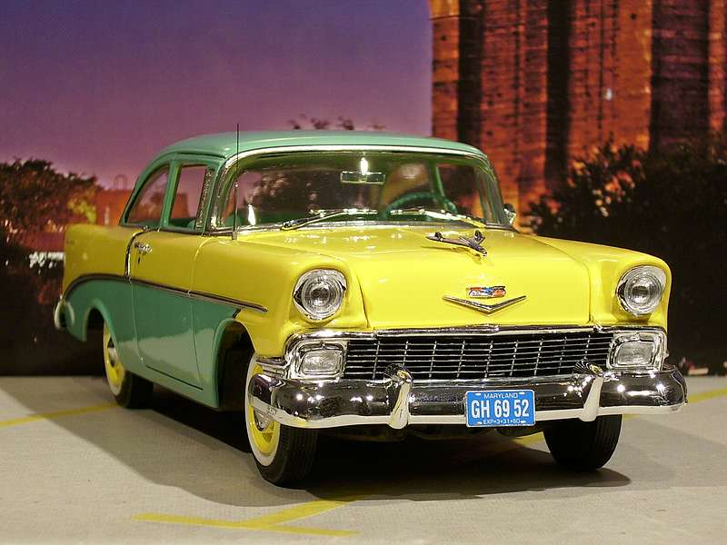

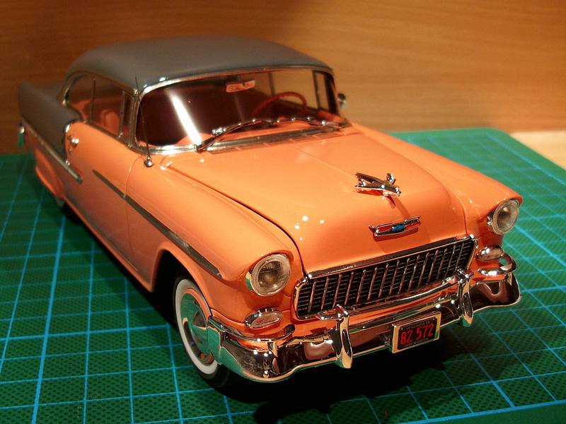

Und hier zwei Beispiele der praktischen Anwendung

ich kann beim besten Willen nicht sagen, ob es in den fifties an den US-Fahrzeugen zweiteilige Antennen gab. Auf den meisten Photos ist es nicht gut zu erkennen. Mal stand nur ein Antennenstummel (vielleicht 10 - 15 cm) auf dem Kotflügel, mal sah es aus, als würde die Antenne aus zwei Teilen bestehen, mal aus vier, mal stehen starre Antennen auf den Innenseiten der Heckkotflügel, usw., usw. Welche Antenne nun korrekt ist, kann ich nicht sagen :nixweis: . Definitiv sind die Bausatzantennen aber unter aller Kanone und zwar durch die Bank :du: . Soweit meine Erfahrung. Aus rein technischer Sicht und wegen der Umsetzbarkeit in den Maßstab, habe ich mich für diese zweiteilige Lösung entschieden, die ja nicht das Maß aller Dinge darstellen soll, weil es optisch besser aussieht, als die Bausatzantennen ;) (meine Meinung)
Wer es schafft, eine vierteilige Antenne in 1:25 in der korrekten (ausgezogenen) Länge zu bauen, nur zu, das würde mich wirklich sehr interessieren
