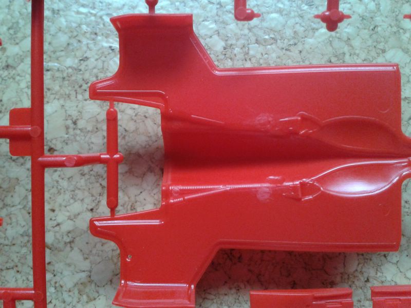

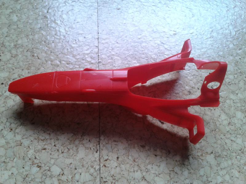

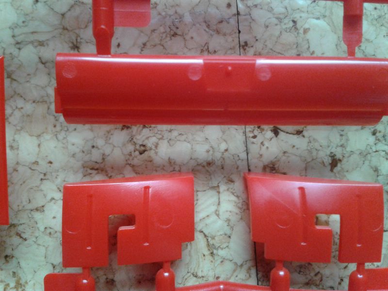

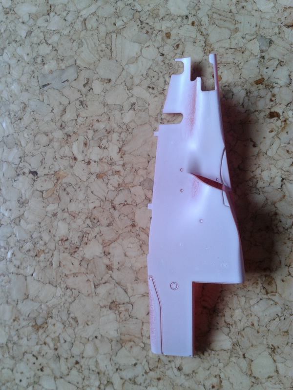

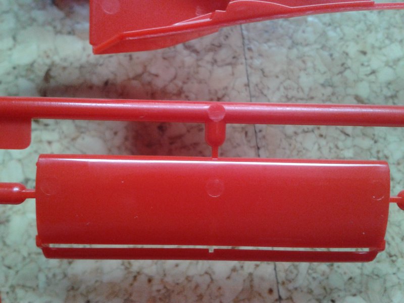

Als ich mir den Bausatz nach dem Öffnen einmal anschaute war ich doch etwas erschrocken, ob der Auswurfmarken und der Fischhaut an einigen Stellen.
Bin ich zu mäkelig oder ist das im normalen Rahmen? Bei meinen bisherigen Tamiya Bausätzen hatte ich so was noch nicht.
Begonnen habe ich erst einmal mit dem Zusammenbau der Karosserie.
Da muss noch gespachtelt und geschliffen werden.

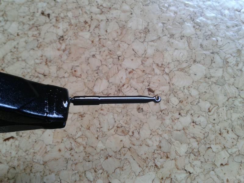

Zwecks Darstellung der belüfteten Bremsscheiben habe ich Löcher in die Scheiben gebohrt.

Bei meinem Bausatz hatte ich auch so viele Auswurfmarken. Scheint bei diesem Bausatz anscheinend normal zu sein.

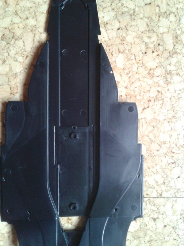

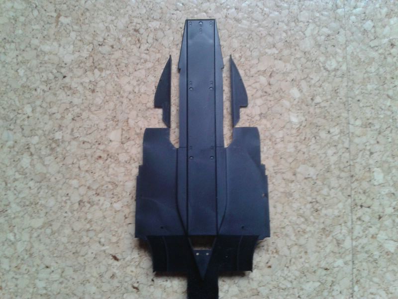

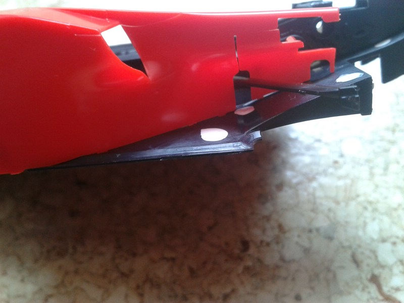

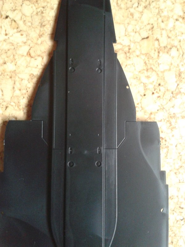

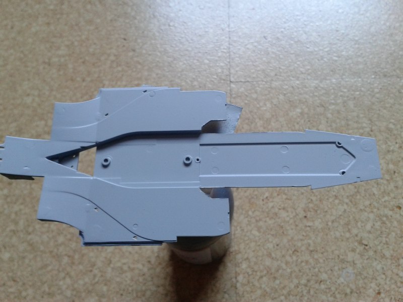

Aus dem Unterboden habe ich einen Teil der vorderen Platte entfernt. Hintergrund ist, dass dieser Teil des Unterbodens nicht in Schwarz, sondern in Wagenfarbe lackiert werden soll. Um späteres Abkleben zu sparen, habe ich diesen Teil gleich ans Monocoque angeklebt. Außerdem gehört dieser Teil der Bodenplatte bei echten F1-Wagen auch nicht zum Unterboden, sondern zum Monocoque. So sah es zumindest auf meinem Referenzmaterial aus.
Hier noch einmal der Unterboden im Original:
Hier einmal der rausgetrennte Teil:
Der ans Monocoque angefügte Teil:

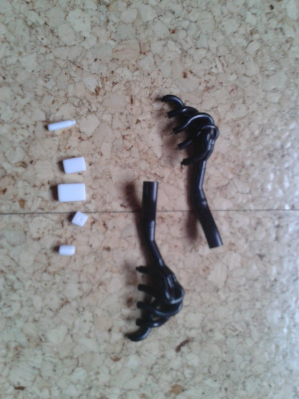

Dann habe ich noch die Auspuffanlage zusammengeklebt und ein paar kleine zusätzliche Behälter und Boxen für die spätere Verkabelung gebaut:

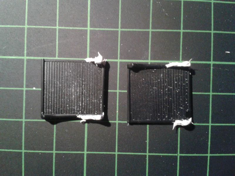

An den Kühlern habe ich noch zusätzlich Ausgänge angebracht für die späteren Kühlschläuche:
Ansonsten habe ich noch die übelsten Auswurfmarken verspachtelt:

Diese Arbeit mit dem raustrennen der Teile von der Bodenplatte, habe ich mir erspart.

Ist das Spachtelmasse an den Kühlern für die zusätzlichen Auslässe ?

die Bodenplatte wollte ich auch "carbonisieren". Bin aber noch am Überlegen, wie ich die Bodenplatte lackieren soll. Lt. Anleitung ja mit Seidenmatt. Habe aber Bedenken, dass die Decals dann evtl. silbern. Daher wollte ich die Bodenplatte mit Schwarz glänzend lackieren. Welche Farbe hast du denn bei deinem verwendet?
Das an den Kühlern ist Spachtelmasse. Die ist leider noch nicht komplett durchgetrocknet, sodass ich die Teile noch nicht verschleifen konnte. Das kommt dann morgen.

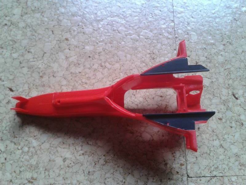

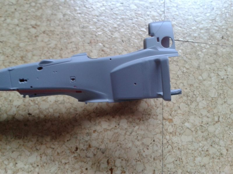

Heute nur ein Foto, da mein Tageswerk nur aus spachteln und schleifen bestand. Beim Schleifen habe ich bemerkt, dass ich gestern den Wald vor lauter Bäumen nicht gesehen habe, da ich heute noch einige Auswurfmarken entdeckt habe, die ich gestern nicht verspachtelt habe. Naja, das wurde heute nachgeholt.

Montag, 1. April 2013, 17:43
Ein kleines Update.
Heute habe ich noch einmal geschliffen was das Zeug hält. Grundieren war leider nicht möglich, da es dann doch noch etwas kühl war im Schuppen.

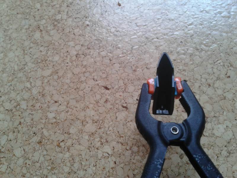

Dann habe ich einmal eine kleine Stellprobe gemacht und festgestellt, dass ich die Karosserie entgegen dem Bauplan etwas anders zusammenbauen werde. Lt. Anleitung sollen die beiden kleinen Teile (A 11 u. 12) erst an den Motor angeklebt werden und anschließend beim Zusammenbau mit der Karosserie verklebt werden.
Bei meiner Stellprobe habe ich jedoch fesgestellt, dass dann am Ende wahrscheinlich eine unschöne Naht (oder wie mein Vater sagen würde: eine A...fuge) entstehen wird.
Daher habe ich die beiden Teile direkt an die seitlichen Karosserieteile angeklebt und verspachtelt.

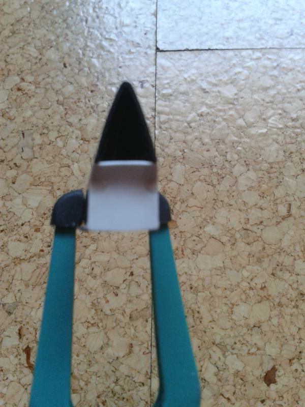

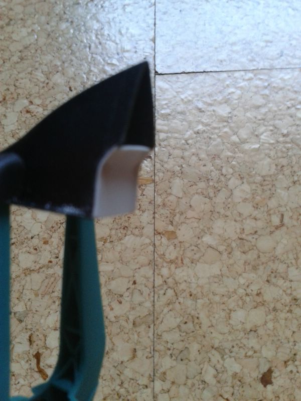

Dann habe ich noch die Airbox vorne mit einem Stück Evergreen-Sheet verschlossen. Die ist bei einem echten F1-Renner ja auch nicht durchgehend geöffnet.
Vorher:
Nachher:

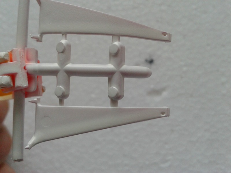

Ansonsten habe ich heute lackiert/grundiert und dabei mein Waterloo erlebt. Ich wollte die Karosserie sowie die Flügelelemente weiß grundieren und hatte, wie ich fälschlicherweise annahm, den weißen Tamiya Primer. Tatsächlich hatte ich, wie sich nach genauerem Studium des Etiketts herausstellte, den fine Primer von Tamiya. Das Zeug lief wie Wasser von der Karosserie und hat "herrliche" Nasen gezogen bzw. sich in den Sicken gesammelt. Stellenweise ist gar nichts haften geblieben. Hab dann erstmal mit der Obi Hausmarke eine Schicht weiße Farbe aufgebracht, dann hielt die zweite Schicht Primer wenigstens etwas. Das sieht trotzdem echt besch... aus. Die Aufhängungsteile habe ich aus der Dose (Obi Hausmarke) schwarz lackiert, leider muss da auch was schief gelaufen sein. Der Lack glänzt nicht wirklich und kam mir auch recht dünn vor. Modellbau kann manchmal echt frustrierend sein. Beim grauen Primer hatte ich dann den richtigen, der hat erstmal die ganzen Spachtelstellen schonungslos offenbart. Wenn die Farben trocken sind stelle ich einmal Fotos ein. Ich hoffe, dass ihr da noch ein paar Tipps habt, wie man die Sache noch retten kann. Da liegt auf alle Fälle noch etwas Arbeit an vorm Lackieren.
Stefan
Mittwoch, 3. April 2013, 17:47

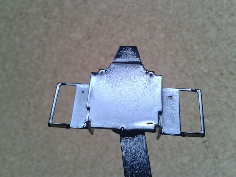

So hier nun Bilder von meinen Lackierversuchen:
Die grundierte Karosserie (hält sich finde ich noch im Rahmen was die Grundierung zum Vorschein gebracht hat):
Der grundierte Unterboden:

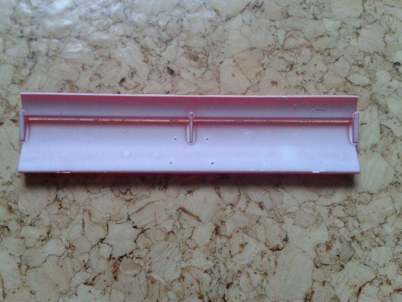

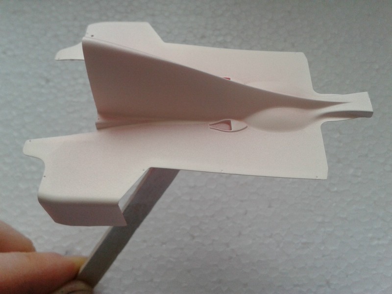

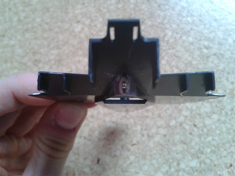

Dann die weiß "grundierten" Teile. Insbesondere das eine Heckflügelelement sieht wüst aus. Da habe ich es mit dem Farbauftrag übertrieben:
Meine Idee ist, alles anzuschleifen, die Lacknasen zu entfernen, dann einmal grau zu grundieren und anschließend mit dem weißen fine Primer noch mal weiß zu grundieren. Oder einfach noch ein paar Schichten weiß auftragen?
Und zum Schluss zwei schwarz lackierte Teile:
Bei der Rückwand leigt es nicht an der Farbe, dass es merkwürdig aussieht, sondern an meinen Schleifspuren. Was würdet ihr machen. Nochmal Farbe drüber bis die Spuren weg sind, zwischendurch noch einmal grundieren oder einfach anfangen die Carbondecals anzubringen?
Vorab Vielen Dank für Tipps und Hinweise.

Mittwoch, 3. April 2013, 21:20
Hey Stefan,
beim lackieren bekomme ich auch immer wieder die Krise, wenn nichts so funktioniert wie es soll...
Ich denke die Carbon-Decals kannst du auch über die Schleifspuren legen. Die sollten das ja eigentlich überdecken. Aber ich habe noch nie mit sowas gearbeitet, deshalb keine Gewähr :D

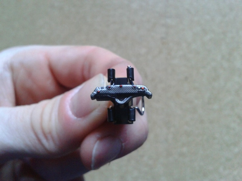

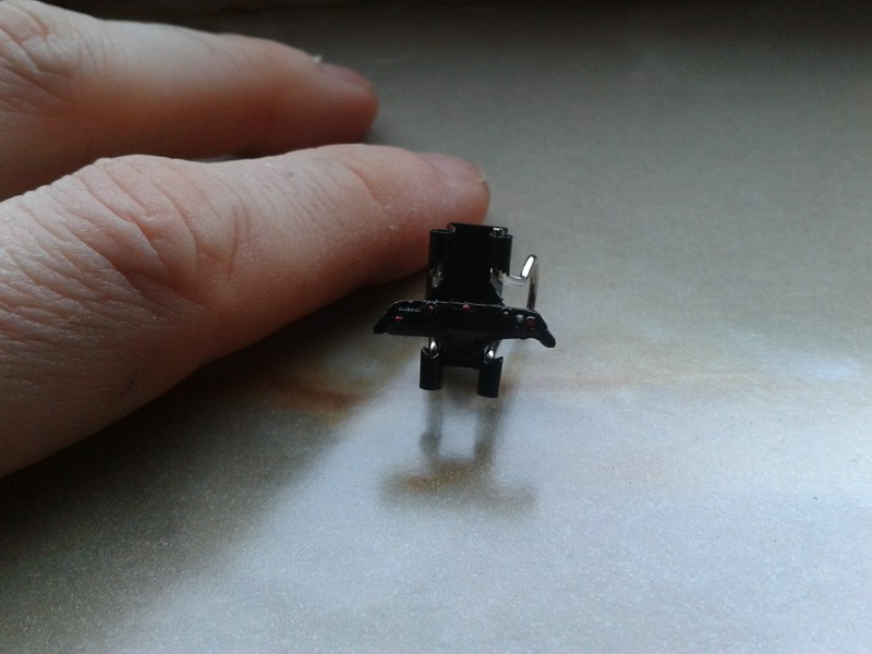

Habe den Sitz heute fertiggestellt. War das erste Mal, dass ich mit Fotoätzteilen gearbeitet habe. War eine frickelige Arbeit.
Das Cockpit habe ich carboniert und bemalt.

Samstag, 13. April 2013, 21:41
Hey Stefan,
die Frickelei an den Gurten hat sich gelohnt. So geätzte Schnallen und Gurte machen deutlich mehr her, als Decals oder angegossene Gurte.
Kann es sein, dass du unterschiedliches Material für die Gurte verwendet hast? Ich benutze immer Leukosilk.
Gruß, Daniel :wink:
im Bau: Mayflower
Samstag, 13. April 2013, 22:01
Hallo Daniel,
danke für die lobenden Worte. Für das Gurtmaterial habe ich verschiedene Materialien verwendet. Das eine (untere und seitliche Gurte) war "richtiges" Gewebe von Tuner Model. Das musste man mit Sekundenkleber an die Ätzteile kleben. Die oberen Gurte sind ebenfalls von Tuner Model. Die musste man aber aus einer Fläche herausschneiden. Dafür ist das Material, ähnlich wie Leukosilk, auf der Rückseite selbstklebend, sodass man die Ätzteile nicht mit Sekundenkleber anzukleben braucht. Im Nachhinein betrachtet, war das Material für die unteren und seitlichen Gurte besser zu verarbeiten als das für die oberen Gurte. Allerdings war das Gewebe nicht dick genug um die oberen Gurte darzustellen, deshalb hatte ich für die Gurte ein anderes Material verwendet.
Stefan
