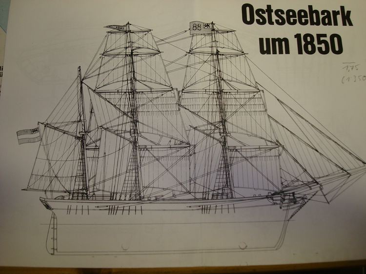

Bei der "Neuen" werde ich wahrscheinlich in 1:350 bauen, so das ich alles etwas dynamischer wirken lassen kann. Die Takelage bei der "Alten" ist total verunglückt. Ich hatte damals geplant, erst die zwei Rumpfhälften einzubauen(was auch funktionierte), dann die Aufbauten (funktionierte auch) und dann die Takelage, die über lange Fäden schon mit dem Rumpf verbunden war, zum Rumpf zu ziehen. Das funktionierte nicht. Als alle drei Masten in der Flasche lagen, rollte mir die Flasche über den Tisch und die Takelage verhedderte sich total. Das war 1987/88. 1990 habe ich mich dann noch einmal dran gesetzt und versucht alles zu entwirren. Dabei habe ich viele Teile der Takelung entfernen müssen, ohne sie ersetzen zu können.
Obwohl sie wirklich nicht mein schönstes Schiff ist, würde ich sie nie hergeben. Aber ich möchte auch zeigen, das ich einiges dazu gelernt habe. Seit 1997 bin ich Mitglied der Gilde und bei den jährlichen Treffen wird natürlich viel an Wissen, Tricks und Erfahrung ausgetauscht. Das muss ja mal sichtbar gemacht werden. Der Plan ist, beide Schiffe nebeneinander beim Treffen auszustellen.

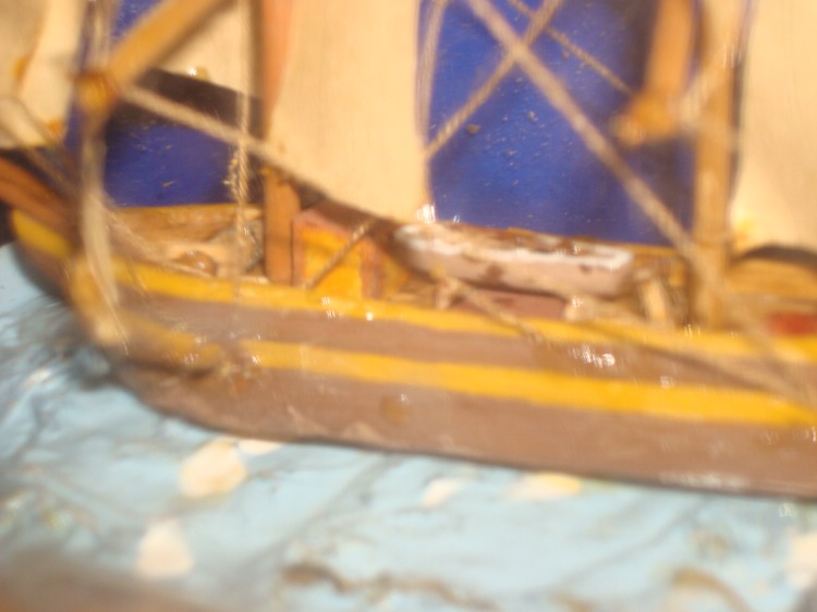

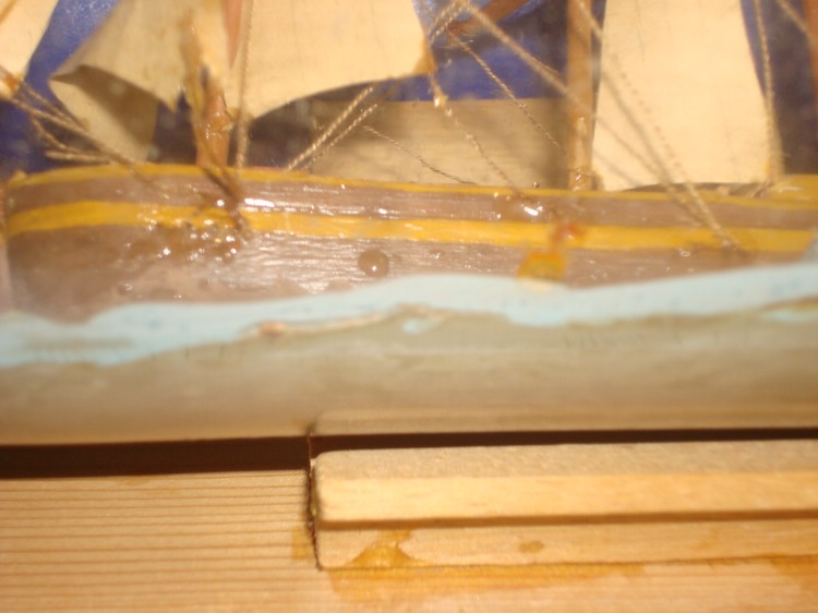

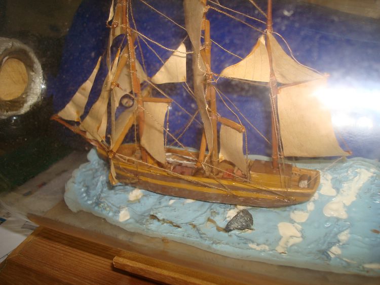

Jetzt noch ein paar Bilder von der alten "Agnes":
Der Plan
Das alte Schiff
Mein altes Siegel
Das Wasser machte ich noch mit nachträglich bemaltem Fensterkitt
Der Stein soll eine Klippe sein

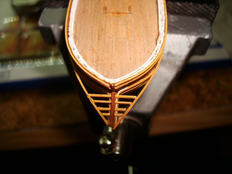

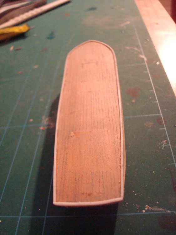

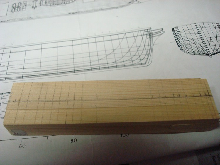

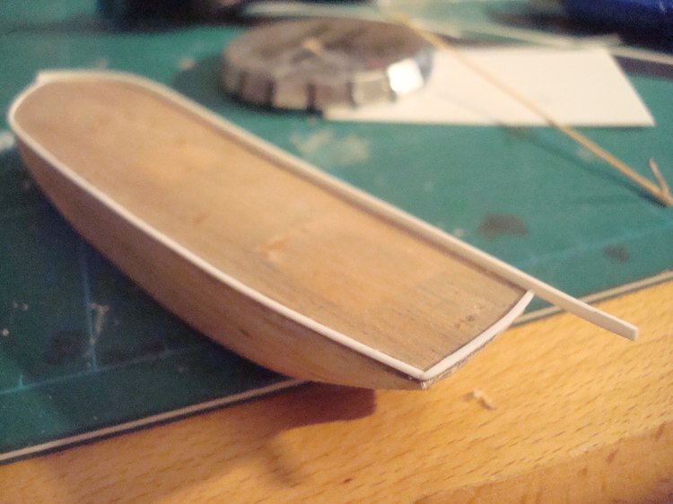

Hier, wie versprochen, ein paar Bilder vom Baubeginn.

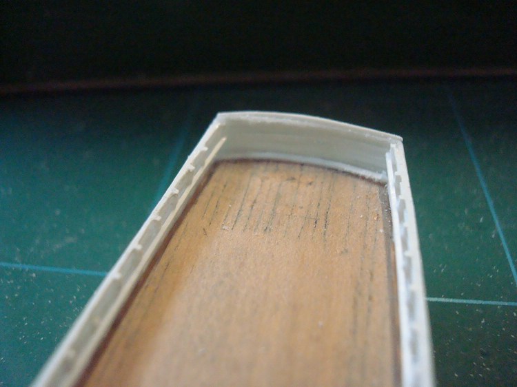

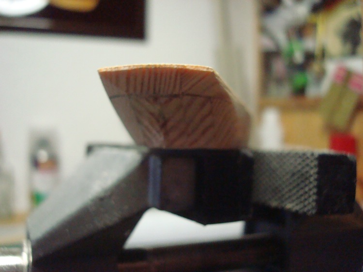

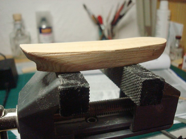

Aus ein paar Kiefernleisten, habe ich eine Art Kasten gebaut. Im Heck und im Bugbereich habe ich die Wandung etwas dicker gehalten.
Auf dem späteren Deck habe ich die Spantabstände markiert und dann deren jeweilige Breite.
So habe ich dann die Rumpfform herausgearbeitet.
Zum Schluß habe ich dann schon mal das Deck auf ein Stück Birnbaumfurnier übertragen.
Aber dazu mehr beim nächsten mal.
Leider konnte mir mal wieder niemand meine Fragen zu der haltbarkeit von Polystyrol beantworten. (wahrscheinlich zu speziell :lol: ). Jetztwerde ich wahrscheinlich erst mehr wissen wenn das Schiff in der Flasche ist.
Gruß McKay

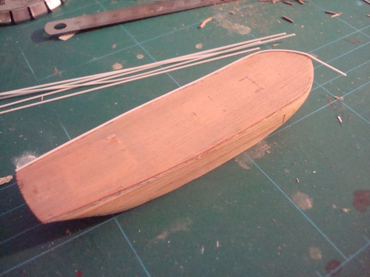

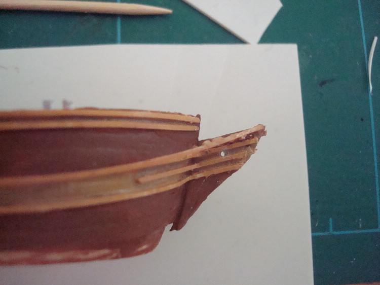

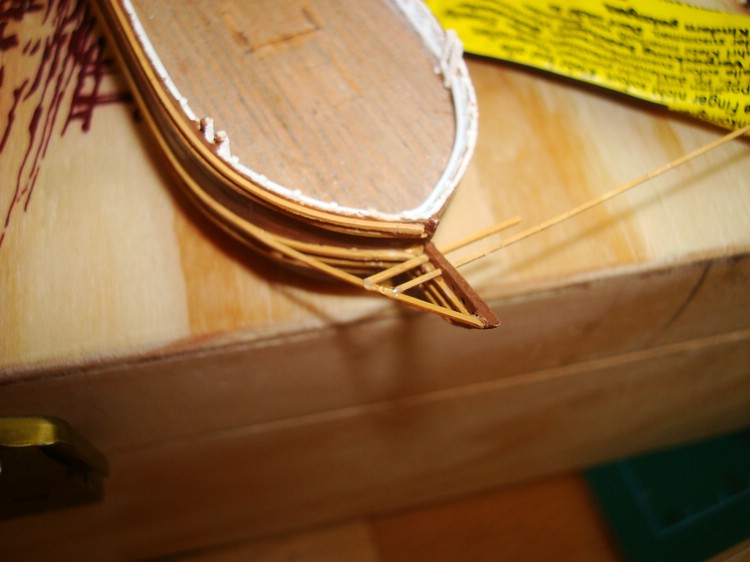

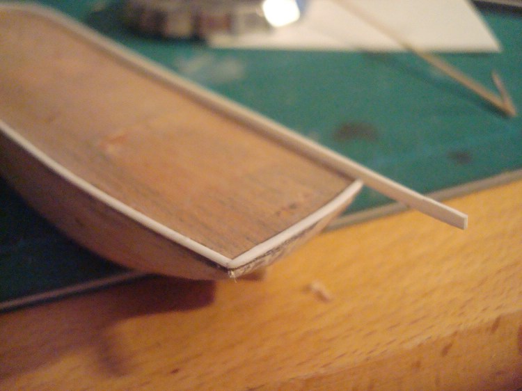

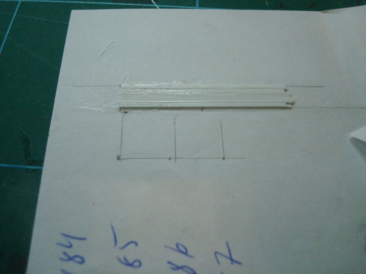

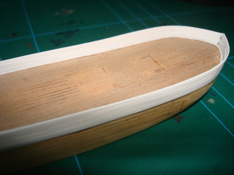

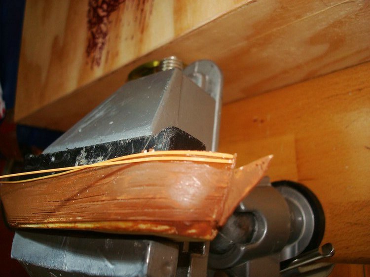

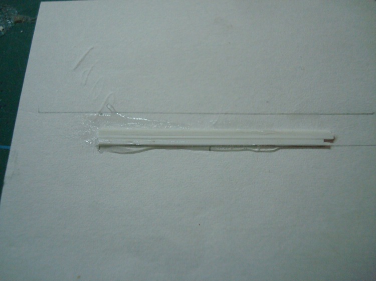

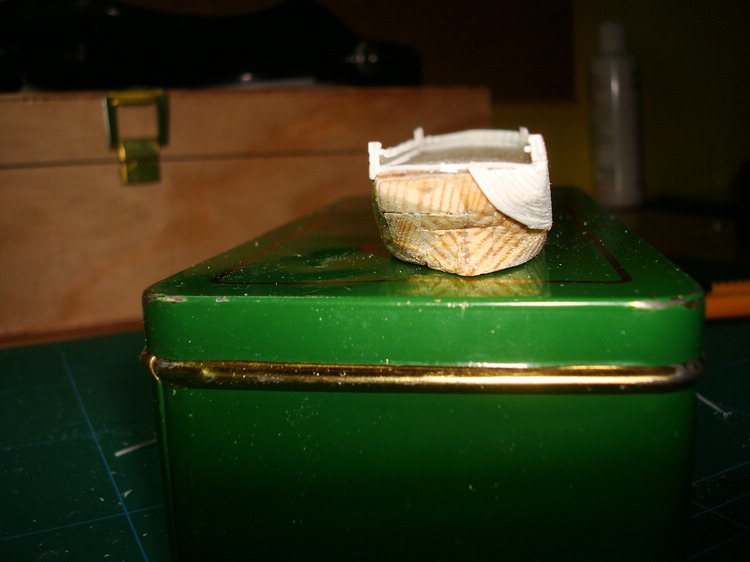

Das Deck habe ich inzwischen auf den Rumpf geklebt. Dann hatte ich angefangen, mit aus Furnier geschnittenen Leistchen die Umrisse der Aufbauten zu umkleben. Das sah aber nicht aus und war auch zu umständlich. Ich werde die Aufbauten auf eine Grundplatte kleben, die um die Breite der Scheuerleiste, länger und breiter ist als die jeweiligen Aufbauten.
An der Deckkante entlang habe ich jetzt einen 0,5x0,7mm Polystreifen geklebt.
Dann außenbords einen 1mm Streifen der dem Deckssprung folgt und mit dem anderen Streifen eine Stufe bildet. So kann ich die Reling-oder Schanzkleidstützen besser ankleben und der 1mm Streifen ist zugleich die erste Planke des Schanzkleids. Dann ging es los mit den Schanzkleidstützen oder sind das Teile der Spanten? Die sind nur 3mm hoch und eine ziemliche Fummelei
Das Poly lässt sich wirklich super verarbeiten. Ich hoffe nur, es vergilbt nicht.
Habe mir jetzt noch Streifen von 0,5x0,5mm zum beplanken bestellt.
mit besten Grüßen
Detlef

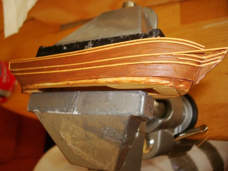

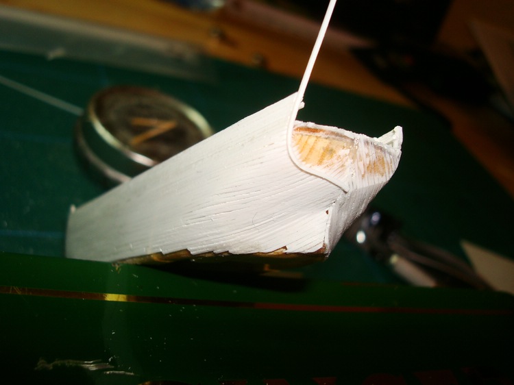

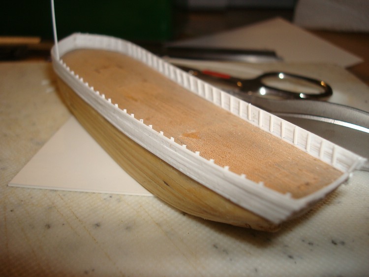

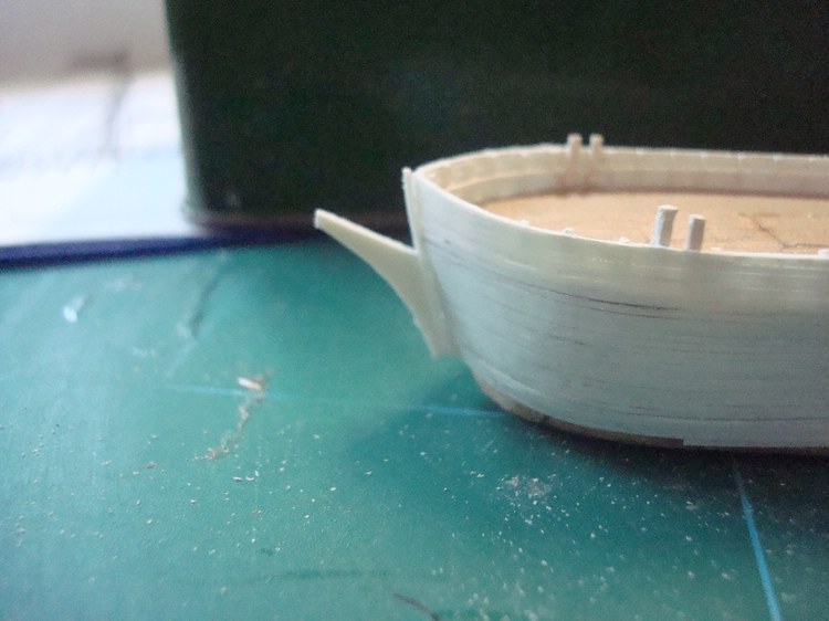

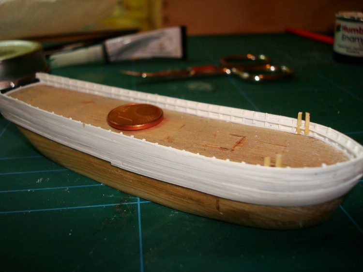

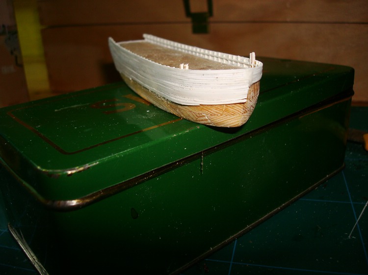

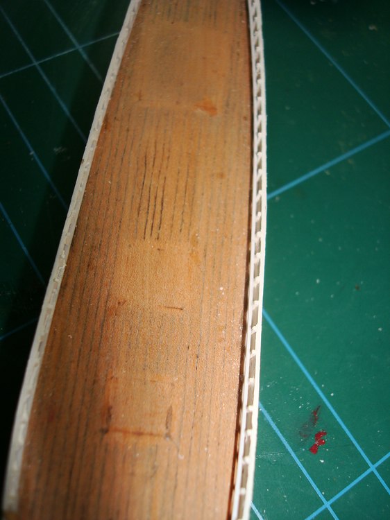

Die Idee, die Schanzkleidstützen oder Spanten zuerst anzukleben hat leider nicht funktioniert. Beim Beplanken brachen sie eine nach der anderen wieder ab.
Also habe ich mit den Polystreifen (0,5x0,5mm) die Bordwand aufgebaut und dann erst die Spanten eingeklebt. Das ging ganz gut. Eigentlich besser als ich anfangs erwartet hatte.
Wenn die Spanten binnenbords eingeklebt sind, ist das ganze erstaunlich stabil.
Beim befeilen der Reling sind dann allerdings noch einige Spanten weggebrochen. Ich glaube der Kleber macht das Material spröde. Nach Abschluß der Arbeiten an der Reling habe ich die wieder eingeklebt.
Zuerst hatte ich den Kleber von Uhu. der ist eigentlich super und hält wirklich bombenfest. Hier hat er allerdings versagt.
Jetzt benutze ich einen no name Sekundenkleber. Der bringt es. Den gibt es im 10er Pack für EUR 1,-.
Ich frage ja gar nicht nach Euren Erfahrungen, beim Kleben von Poly- antwortet ja eh keiner.
Gruß Detlef.

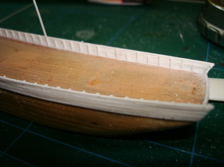

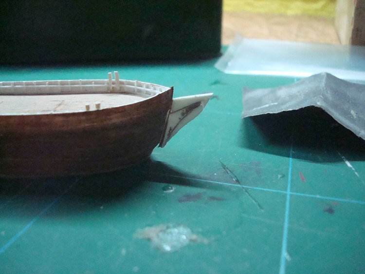

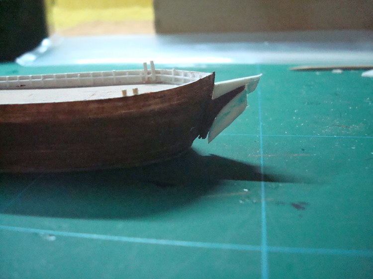

Nur kurz noch ein kleiner Baufortschritt.
Ich habe die innere Verstärkung der Spanten (keine Ahnung, wie das richtig heißt) angebracht und die Poller für die Festmacherleinen. Die müssen allerdings noch ein wenig gekürzt werden.
viele Grüße, McKay.

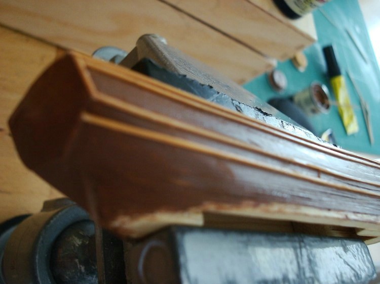

Mittwoch, 29. Januar 2014, 18:10

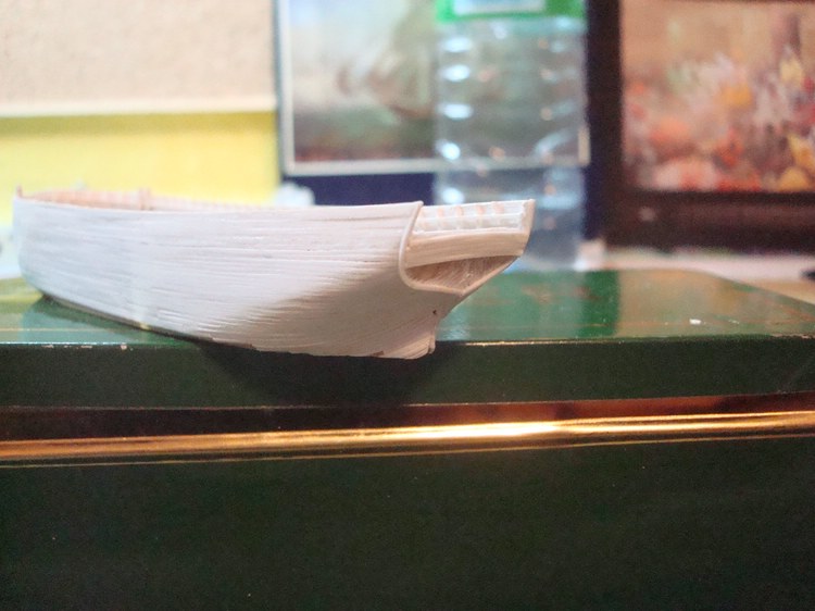

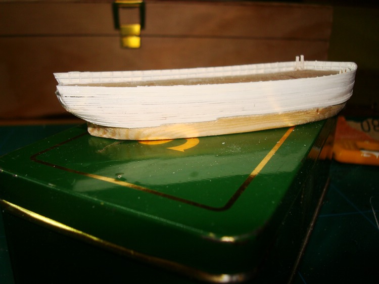

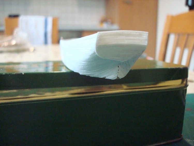

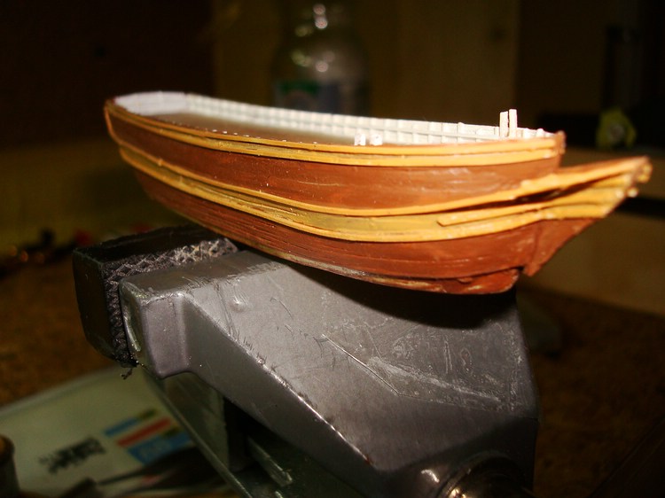

Die Reling steht, jetzt wird beplankt. Das geht erstaunlich gut. Muß nur alles verschliffen werden, wenn das Schiff fertig beplankt ist.
Mittwoch, 29. Januar 2014, 18:17
Sehr interessant und wirklich klein. Du solltest Dein Modell auf jeden Fall bemalen. Plastik hat sonst immer einen glanz der nach Spielzeug aussieht.
Gruß Christian

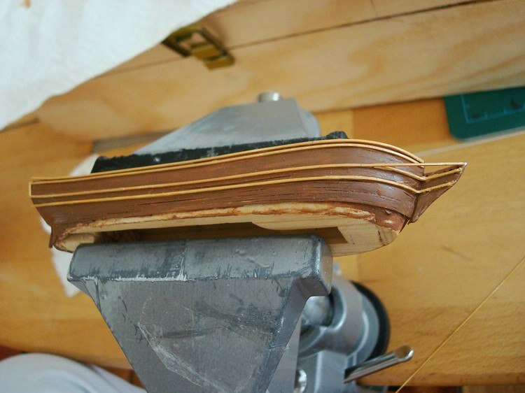

Donnerstag, 27. Februar 2014, 16:42
Donnerstag, 27. Februar 2014, 19:29
Saubere beplankung :thumbup:
Gruß Christian

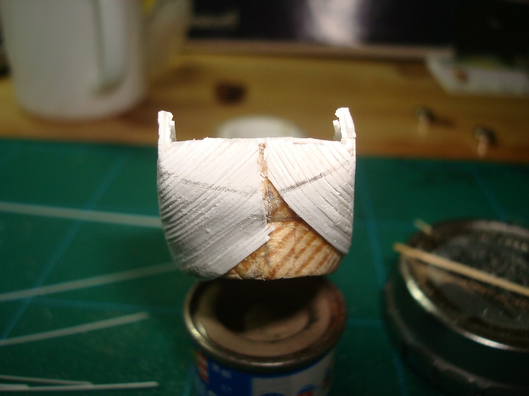

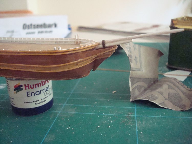

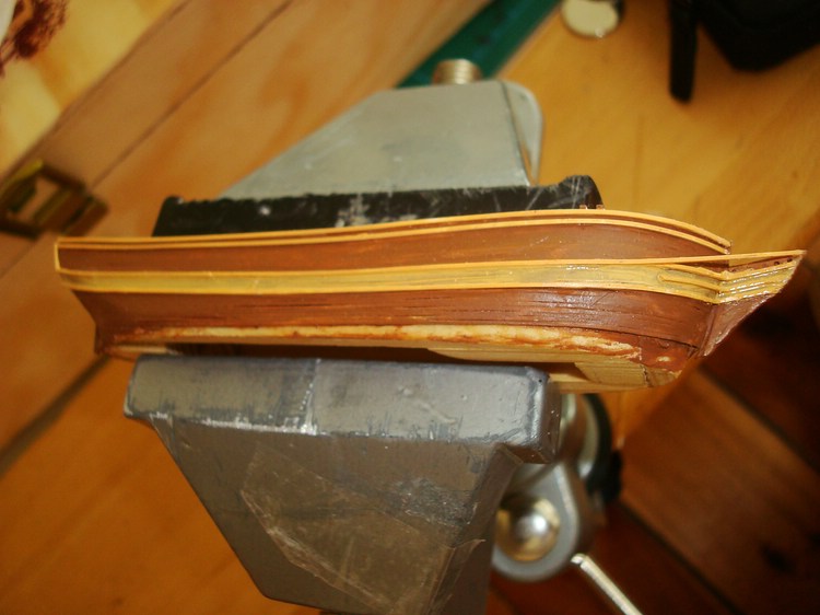

Montag, 31. März 2014, 14:23
Die Barkhölzer
  • »McKay« ist der Autor dieses Themas
Beiträge: 273
Realname: Detlef
Wohnort: Nähe Koblenz
Montag, 31. März 2014, 14:25
Montag, 31. März 2014, 15:37
Hallo Detlef,
was Du hier zeigst, nötigt mir allerhöchsten Respekt ab. Bei der Größe des Schiffes würde ich verrückt werden, das ist eindeutig nicht meine Kragenweite.
Suum cuique!
Viele Grüße,
Matthias
Montag, 31. März 2014, 20:45
Echt Klasse , sieht super aus.
Würde ich in dieser Größe auch nicht schaffen.
Ich werde diesen Bericht abonnieren.
Noch viel Spaß beim bauen.

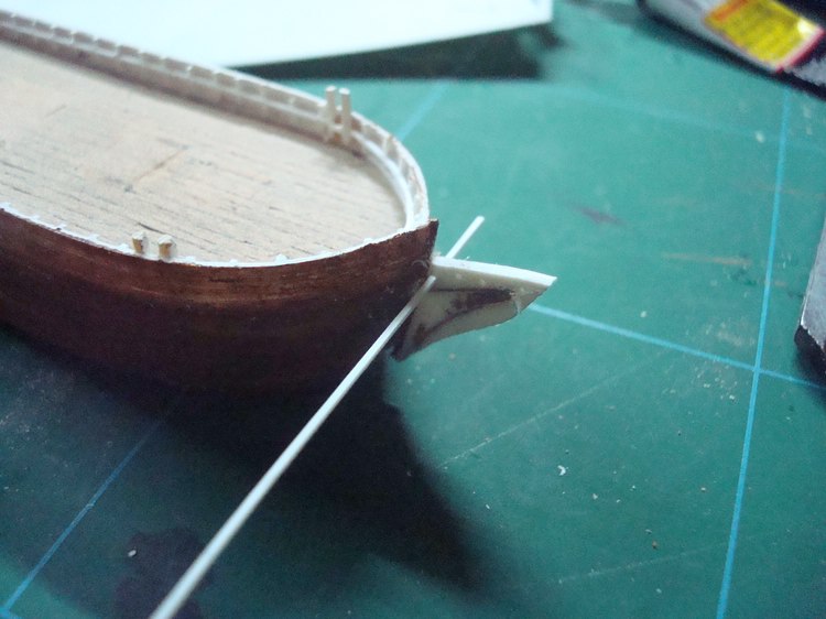

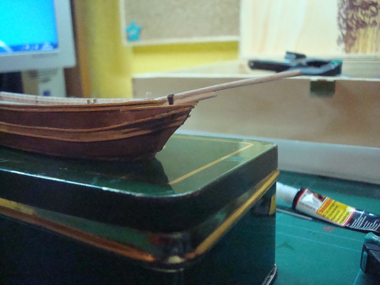

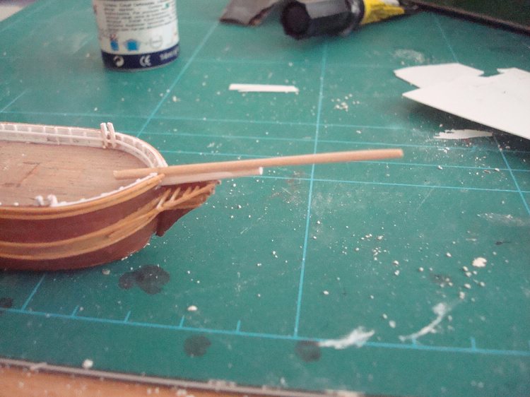

Freitag, 4. April 2014, 08:37

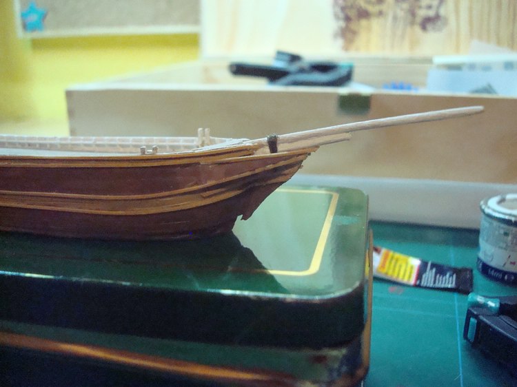

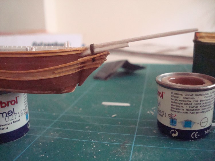

Und weiter geht es mit dem Bugspriet.
Bis demnächst.
McKay

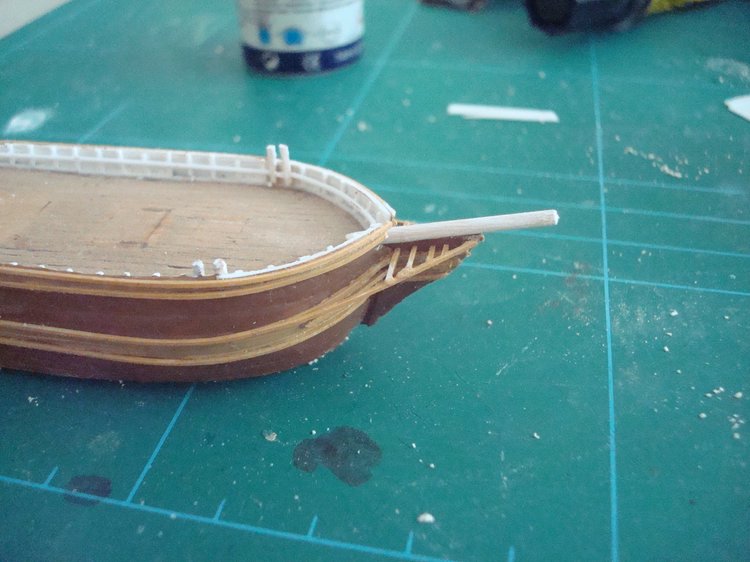

Samstag, 5. April 2014, 10:01

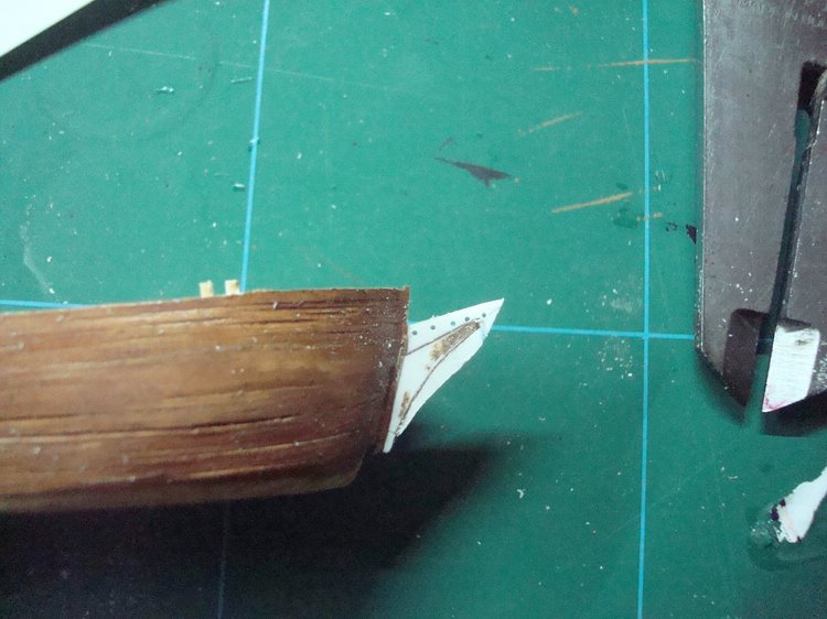

Noch mal Galion.

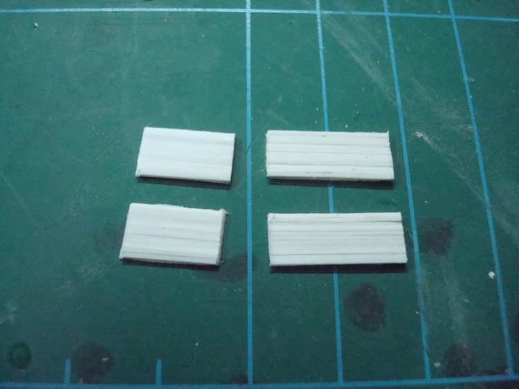

Dienstag, 8. April 2014, 21:22

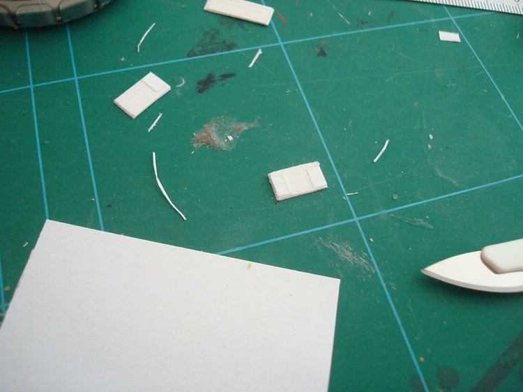

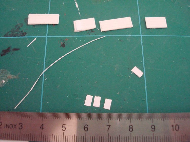

Die Aufbauten
1. großes Deckshaus
