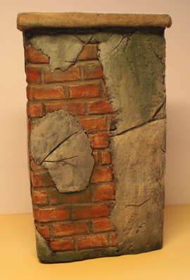

. Fimo air natural lag noch eine kalbe Packung herum, die musste daran glauben.
, ab in die Tonne und gut ist´s.

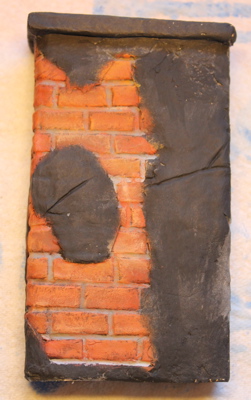

, habe ich die Wand mit Dremel und Messingbürste bearbeitet. Das ist natürlich zu grob, da muss ich noch mal mit einer Bürste drüber. Nachteil der Angelegenheit: es staubt wie S#+? . Meine Göttergattin regt sich darüber zu Recht auf

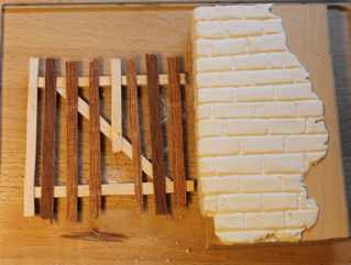

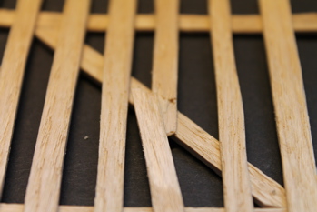

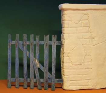

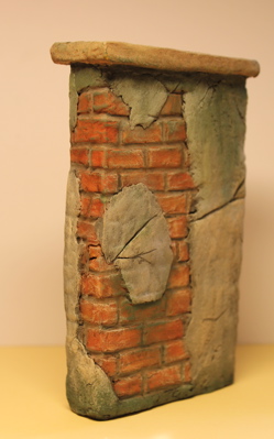

Holz mit Haarspray einsprühen, trocknen lassen, darauf die blaue Farbe. Nachdem das blau fast festgetrocknet ist, schrubbst du mit einem feuchten Pinsel die Farbe wieder runter. Das gibt die typischen Abplatzer.

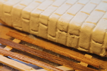

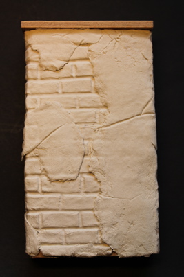

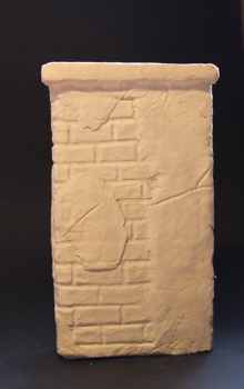

So ein Testlauf würde mich interessieren, sag Bescheid, wenn du da weitermachst. Klingt zumindest spannender, als die Sauerei mit Gips.Putz würde ich beim nächsten Diorama anders herstellen. Fimo air natural auf der Glasplatte dünn auswalzen und auch direkt auf der Platte trocknen lassen. Dadurch bleibt es eben, danach kann ich die getrocknete Modelliermasse abheben und brechen, diese Brechkanten dürften noch realistischer ausfallen.
