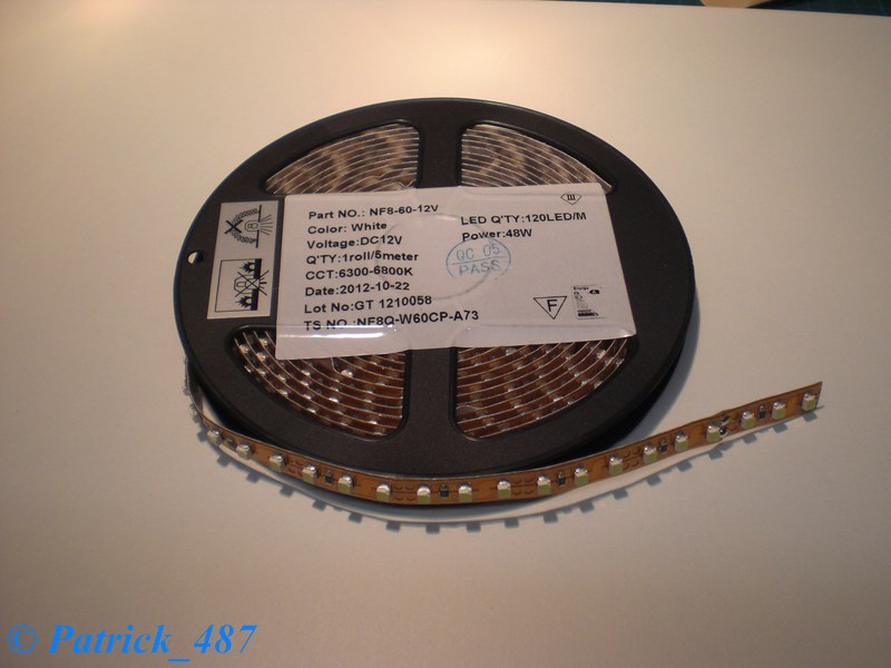

Hmm :Idee: gleich mal bei ebay nach Led Stripes geschaut mit weißen (kalt) Led´s und auch 5m mit insgesamt 600 Led´s gefunden und mir dann noch gleich ein Netzteil dazubestellt.
Im Baumarkt hatte ich mir dann noch ein weißes Regalbodenbrett in weiß gekauft, Maße hiervon: 100cm x 30cm ca. 1cm und dazu dann Schubladenkonsolen damit ich das ganze dann auch Ausziehbar machen kann.
Materialkosten im Gesamten, liege ich bei ungefähr 40€.

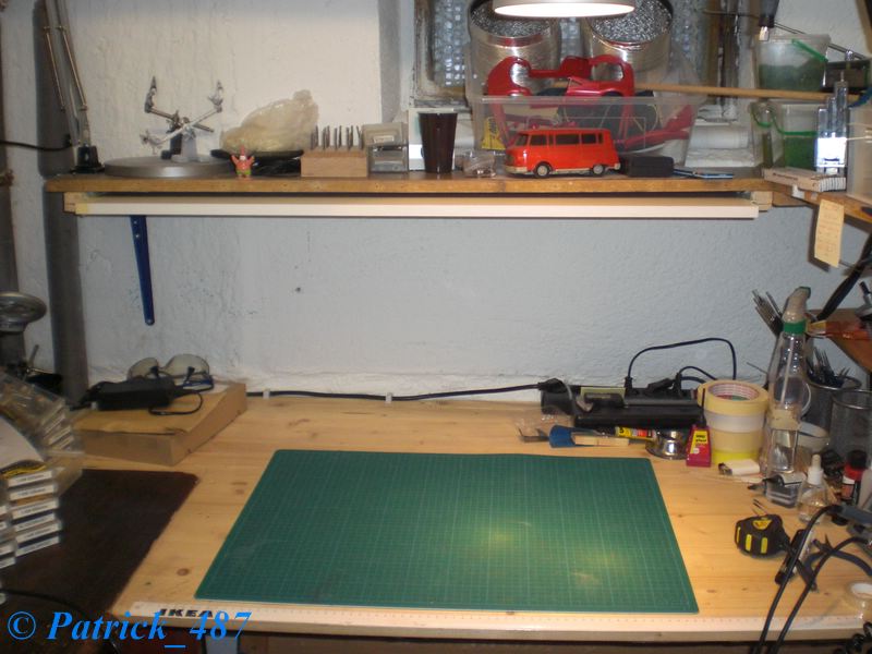

Als erstes seht ihr erstmal ein paar Bilder wie es mit der alten Beleuchtung ausgesehen hatte.

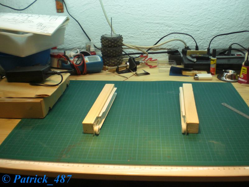

Dann geht der Bau auch schon los. Ich habe mir zuerst 2 Kanthölzer zugesägt damit ich dort die aufnahmen für die Schubladenkonsolen dort anschrauben kann.
Danach hatte ich dann die Gegenstücke am Brett angeschraubt und anschließend das ganze an meinem Regal angepasst. Dafür musste ich aber einen Winklen vom Regal versetzten, sonst hätte das ganze nicht gepasst.
Aber nachdem das alles gemacht war, konnte ich diesen Teil schonmal als erledigt abhacken.

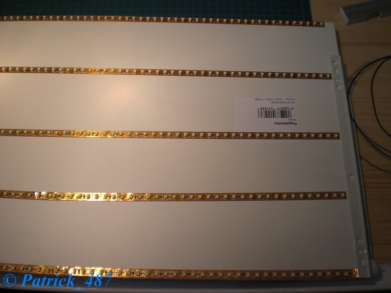

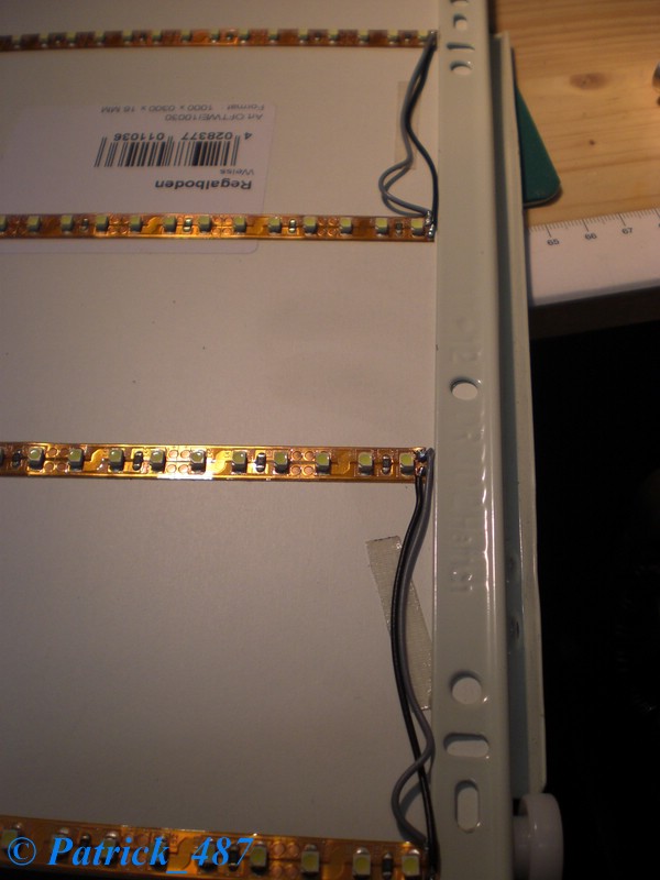

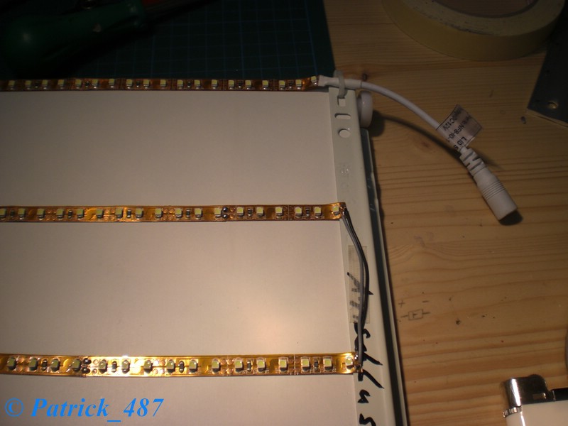

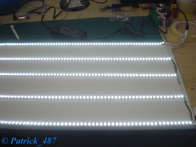

So jetzt kommt langsam Licht ins Spiel. Da man die Stripes sehr gut immer nach 3 Led´s teilen kann, hatte ich diese schnell zurechtgeschnitten und konnte mich dann an das Aufkleben dran machen.
Nach dem Aufkleben der Stripes habe ich diese untereinander verlötet.

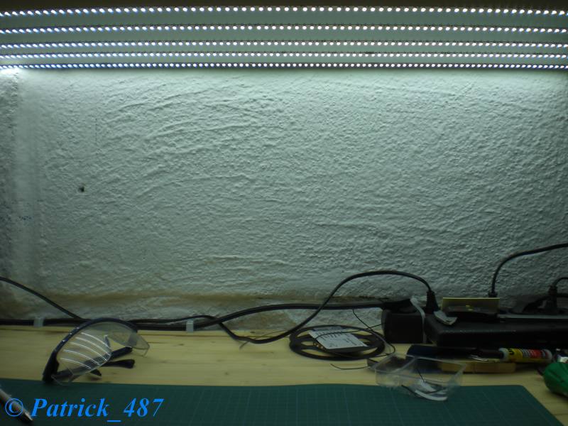

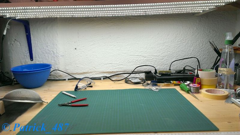

So Lötarbeiten alle beendet und jetzt war es soweit und ich konnte meine Konstruktion testen. Ich denke mal das Ergebnis ist eindeutig.

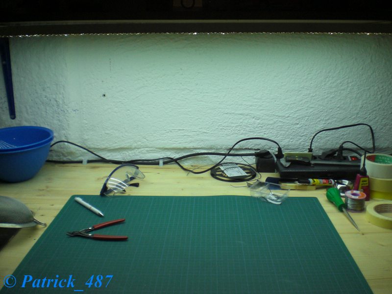

Zum Abschluss habe ich dann das Brett noch eingebaut und mal verschiedene Aufnahmen von der Beleuchtung gemacht.
Die letzten 3 Bilder sind ohne der Neonröhre (hängt über dem Arbeitsplatz) gemacht.
ich hoffe euch hat mein kleiner Baubericht zum Bau der neuen Arbeitsplatzbeleuchtung. Und vielleicht wird ja dadurch der eine oder andere noch angeregt es nachzubauen.
