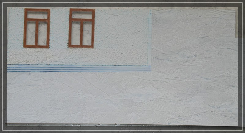

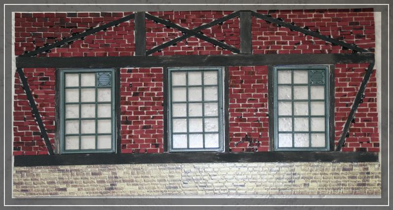

Das Gebäude entsteht aus Kostengründen mehr oder weniger aus Resten und Günstig erstandenen Teilen. Grundgerüst sind 5mm Balsaholzstreifen. Darauf wurde mit 1mm Balsastäben ein Fachwerkgerüst angebracht. Die Backsteinausmauerung entsteht aus ebenfalls 1mm Balsastücken die ich in verschiedenen Braun bis Schwarztönen lackiert habe, geschnitten, dann gemischt und nach dem Zufallsprinzip, wie auf dem Bau, angebracht. Klar ist der Aufbau mit selbstgemachten oder gekauften Klinkern der übliche Weg aber ich wollte mal was neues probieren. Mal sehn wie es am Schluß aussieht, wie immer kann ich es ja noch mal anfertigen. Auch spielt bei der Leichtbauweise das Gewicht eine gewichtige Rolle (Tolle Wortschöpfung, was?). Der Sockel waren Reste von der H0 Anlage, bin ich gar nicht zufrieden und muß geändert werden. Hat jemand eine Idee?.
Innen habe ich in der Werkstatt die Wand mit Rauhfaser tapeziert, muß noch behandelt werden aber man wird später nicht mehr viel davon sehen. Die Wände im Büro sin mit feiner Strukturpaste verputzt, war sehr günstig bei Lidl und läßt sich Super verarbeiten.
Hier die einzelnen Holzstückchen für die Backsteinimitation.

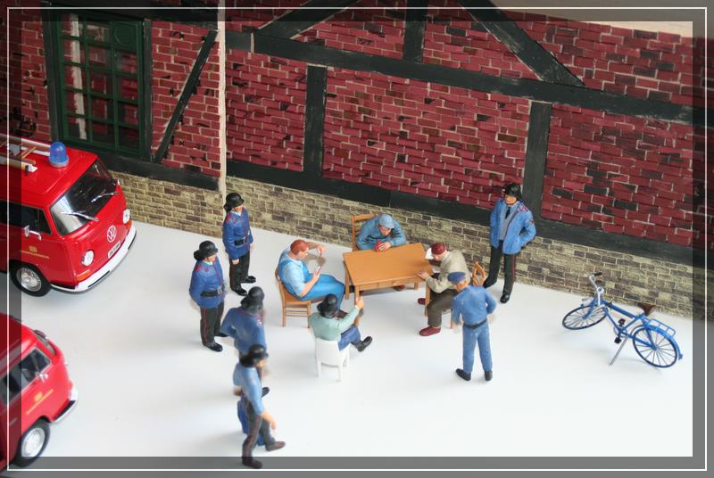

Vorderseite der Werkstatt, rechts die kleine KFZ-Reparaturhalle.
Feuerwehrhalle Seitenansicht.
Rückseite Feuerwehrhalle und Büro im oberen Teil.

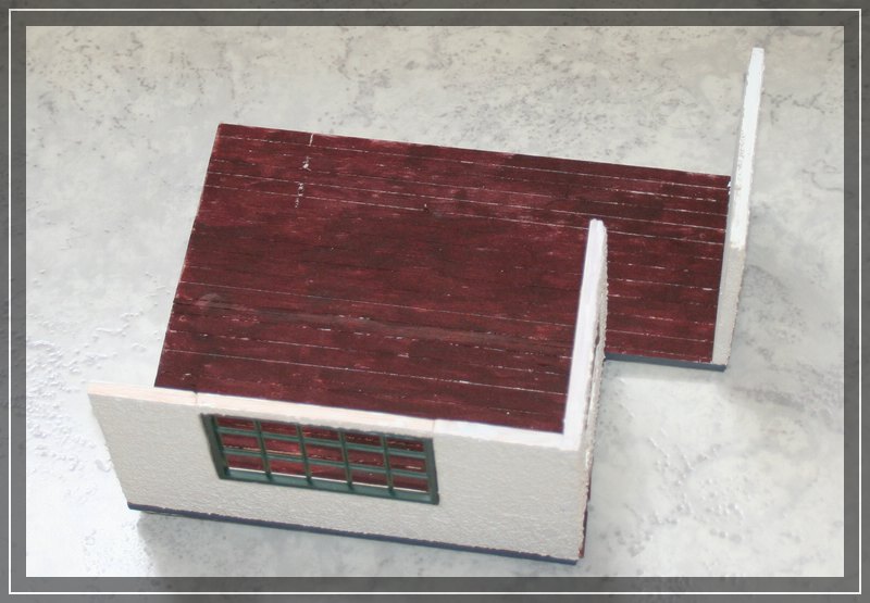

Innenansicht Werkstatt und links unten Lager, oben das Büro und Aufenthaltsraum.

das mit den "Balsaziegeln" ist, finde ich, eine sehr geniale Idee und hat gerade bei mir für ein weiteres Modell die gedanklichen Probleme gelöst - Danke. Du kannst Ihnen aber noch Tiefe verleihen, wenn Du sie mit Parkettlack versiegelst. Ausserdem sind sie dann leichter sauber zu halten. Sollten sie dann zu sehr glänzen mit Mattlack drüber gehen.

Die Balsaziegel sind keine schlechte Idee. Mir persönlich aber ewas zu aufwändig. Für ein paar Mark gibt's echte Tonziegel in verschiedenen Maßstäben. Die verwende ich, wenn ein Bau komplexer wird.

Werde den Lack zum versiegeln mal ausprobieren. Sheriff, der Aufwand ist sehr gering bei der Herstellung,
Balsa-Platte bemalen in versch. Farbtönen, Streifen schneiden und ablängen.
Der Vorteil ist wie gesagt das Gewicht und Du kannst sie schnell mit Weißleim aufbringen.
Mit dem Skalpell leicht zu schneiden. Beim Ablängen mit dem Seitenschneider ergeben sich auch schöne Abplatzungen
an den Rändern wo hingegen mit dem Skalpell alles gerade wird.
Ich möchte möglichst viele verschiedene Steinformen erreichen da es so früher oft zu sehen war.
Gerade Industrie- und Bahnbauten wurden nach dem Krieg schnellstens mit allem was zu finden war repariert.
Diesen Stil möchte ich wiedergeben.
