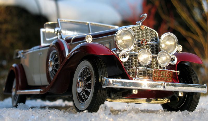

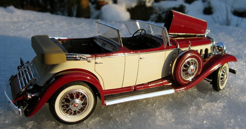

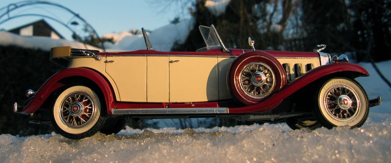

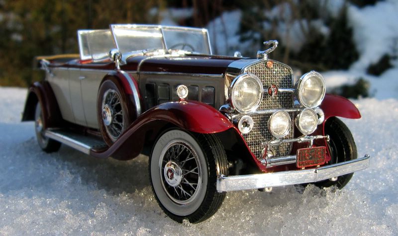

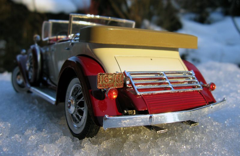

1930 Cadillac 452 A V16 Sport Phaeton, Fleetwood Style 4260 (Jo-Han 1/25)
Wie versprochen ein paar Bilder zu meinem jüngsten Vitrinenankömmling:
Heute war dann endlich, nach dem trübsten Winter seit 1937, mal wieder Sonne draussen. Da hab ich mich eine Stunde früher heimverdrückt, um ein paar Bilder zu machen. Das 18-250 der Spiegelreflex ist immer noch Fritte, und mit dem 70-200 müsste ich in Nachbars Garten stehen, um ihn geknipst zu kriegen. Nope - da muss halt wieder das unerbittliche Makro der Ixus her.
Modell: 1930 Cadillac 452 A V16 Sport Phaeton (5 passengers), Body Fleetwood Style 4260
Hersteller: Jo-Han
Maßstab: 1/25
Länge: 219 mm (umgerechnet 548 cm)
Radstand: 153 mm (383 cm. Original: 376 cm, 148 Zoll. Bei der Meßgenauigkeit mit dem Lineal passt das, es wären 151 mm zu erwarten gewesen)
Breite: 72 mm (180 cm)
Höhe bis Motorhaubenoberkante (ohne Verdeck und Scheiben der höchste Punkt): 53 mm (138 cm)
Bauzeit: angefangen Feb. 12, eigentlich zählen kann man aber nur 10.12.12 – 27.02.13
Stunden Arbeitszeit: ach weiß der Henker…
Lackierung: Autolack auf den Karossenteilen und Enamel auf allen anderen
Farbe Body: Multonia 0445 (burgunderrot), Multonia 0070 (hellelfenbeinweiß)
Farbe innen: Humbrol 98 Chocolate, Finish Klarlack satin/matt ca. 1:2
Farbe Verdeck: Humbrol 110 Natural Wood, Finish Klarlack satin/matt ca. 1:1
Verchromung: Felgen mit Alclad, Zierleisten mit BMF Improved Chrome, Rest OOB

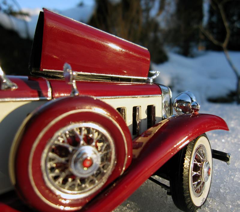

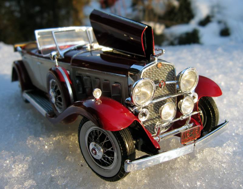

Selbstgemacht: Zündkabel, Chokegestänge, Unterdruckleitungen, Verrohrung an Vakuumpumpe, , Spritleitungen für AutoVac, offene Luftklappen in Motorhaube, einseitig öffnende Motorhaube, Antrieb Pilot Ray Zusatzscheinwerfer, Armaturenbrettverfeinerung, Herrenaccessoires auf dem Sitz
Sonstiger Pimp: RaiRo-Linsen auf Rück- und Positionsleuchten, Courtesy Lights, Fußraumleuchte hinten und Schalterleuchte Armaturenbrett
Der Buchstaben sind im Baubericht schon genug gemacht – jetzt die Bilder:

Also ich find ihn toll!! Einfach nur klasse!!!! Die Farbkombi ist genial, und die Details sind allerliebst und wirklich wunderschön. Und bei dem (ich glaube) vorletzten Bild, Gesamtansicht seitlich mit leichtem Gegenlicht, schlägt mein Herz deutlich schneller.
Du möchtest Kritik hören? Bitte schön: Hast Du den Lack poliert und gewachst? Mit der Politur könntest Du die feinen Streifen, die auf dem ein oder anderen Bild zu sehen sind, schön rausbekommen, genauso wie die leichten Anflüge von Orangenhaut. Und damit das Lackbild entsrechend nochmal aufbessern. Anschließend noch wachsen, und Du hast Superglanz und einen guten Staubschutz.
Sonst kann ich nix meckern, der Baubericht war ja schon ein Drama ohnesgleichen. Und was Du da rausgeholt hast, :respekt: :respekt: :respekt: :respekt: :respekt:
N'Ahmd,
doch, doch, ich mach das immer mit Tamiya Finish und Model Wax. Ich war diesmal allerdings vorsichtig, denn irgendwas aus Versehen durchpolieren wäre der absolute Alptraum gewesen nach den vier Lackieranläufen. 8| Ich kann Faulheit und Unvermögen auch leicht hinter dem Argument "Original" verstecken :P : diese Nitrolacke der Zeit haben, selbst hochpoliert, nie den Glanz gehabt wie heutige Lacke, die hatten immer so 'nen leicht seidenmatten Schimmer. Das ist allerdings tatsächlich ein Grund, warum ich keinen Klarlack draufmach: das sieht hinterher viel zu "glasiert" aus auf so nem Vorkriegs-Ding. Also, find_ich_wenigstens. Aber stimmt: leichte Orangenhäutchen und die Schleifspuren auf der Haube hätten nicht bleiben müssen - ich war aber irgendwann einfach nur noch froh, dass ich das ganze Zeug in halbwegs ansehnlichem Zustand fertig hatte.... :rot:

Hi Juppes, :wink:
also der sieht sehr sehr schön aus in der Farbkombination. Sehr schöne Details. Ich finde, vom Lackbild steht ihm das gut - wirkt nicht wie ein überestauriertes Fahrzeug. :ok: :ok: :ok:
Eine Stelle an der Persenning sieht so aus, das da die Kunststoffarbe durchschimmert. :hey: Vielleicht kannst Du da das Teil separat ausbessern?
Ja, peinlich :rot: . Ist aber schon passiert. Ich hab das selbst erst beim Bearbeiten der Bilder bemerkt und konnte die Fotos nicht mehr neu machen - da wars schon stockfinster.
