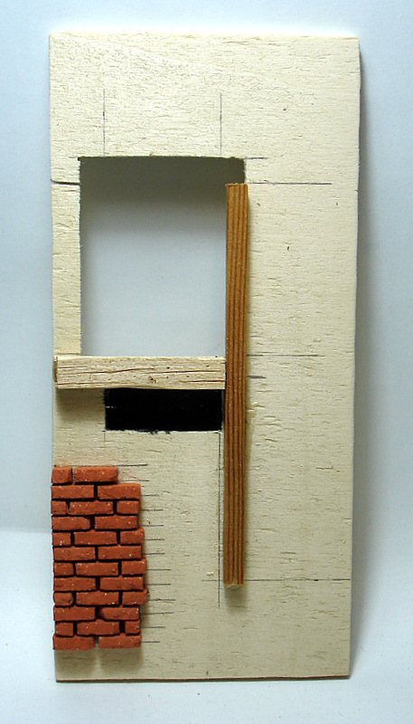

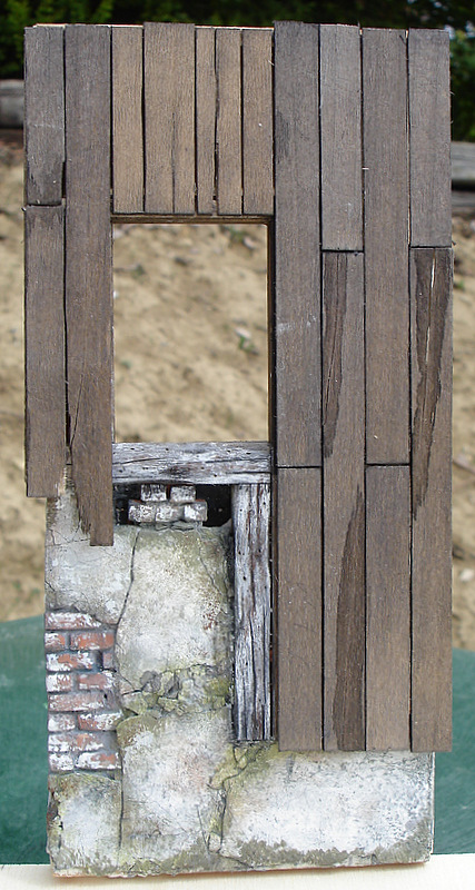

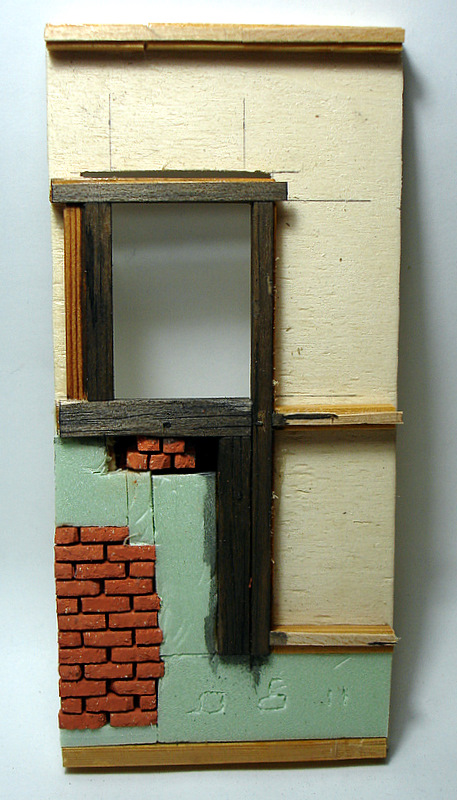

Ich beginne mit einem kleinen Wandstück (Grösse 80x170mm) ...

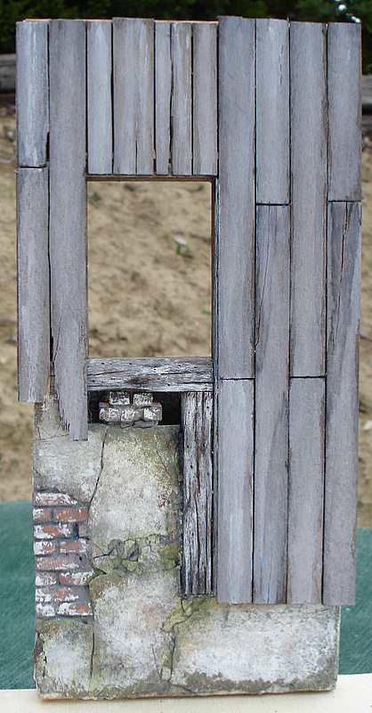

... jetzt kommt die Bretterverkleidung dazu

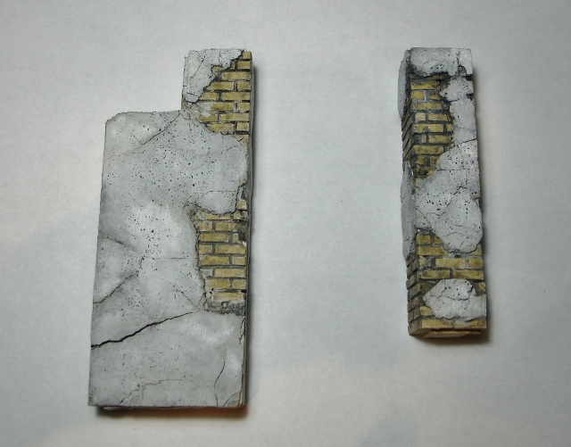

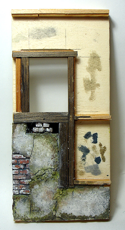

Ich habe hier ein paar ergänzende Angaben, wie der Fassadenputz zustande gekommen ist.
Die Risse im Putz (Modellgips von Boesner, 5 kg Sack ... reicht "ewig") sind echte Risse. Ich habe den Putz separat hergestellt (ist 0,8mm stark) und diesen anschliessend gebrochen und auf die vorbereitete Wand geklebt (mit Weissleim).
Den Putz habe ich wie folgt hergestellt:
:arrow: 2 Stk. Holzleisten mit einer Stärke von 0,8mm, mit Abstand von 10cm auf eine Klarsichthülle geklebt.
:arrow: dünnflüssigen Gips angerührt und zwischen die Leisten gegossen.
:arrow: mit einem Stahllineal den Gips über die Leisten abgezogen.
:arrow: ich konnte das 10 x 10cm grosse und 0,8mm dicke Stück in einem Stück entformen.
Die Putzstärke von 0,8mm ist für meine Baugrösse von 1:22,5 massstäblich richtig (speziell für alte Putze, heute sind diese dünner).
Das anschliessende Aufbringen der Verwitterungsspuren habe ich mit Aquarellfarben vorgenommen.
Hier eine Detailaufnahme dazu:

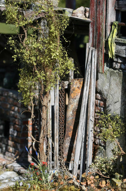

Bei diesem kleinen Wandstück habe ich 55 Nägel (hergestellt aus 0,3mm Draht) "eingeschlagen" ... 3 davon krumm, wie es im echten Leben halt auch so vorkommt. Die Schwindrisse im Holz habe ich mit einem Skalpell geschnitten. Weitere Löcher im Holz habe ich gestochen oder gebohrt ...
Vom Anbau gibt es keine Bauzwischenschritte
Das Brett, welches ganz links am Gebälk steht, stammt von einer Türe, welche ich zusammengebastelt habe, mir aber anschliessend nicht gefallen hat. So habe ich diese wieder zerlegt ... und ein Brett davon konnte ich hier nun schon wieder verwenden.
In der Zwischenzeit war der "Gärtner" da ...

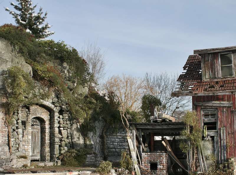

Das Gebäude hat einen Dachstuhl mit Ziegeldeckung erhalten.
Als hinterer Abschluss ist ein Felsenkeller entstanden
Alle Steinarbeiten sind aus Gips
... das ist der momentan aktuelle Stand ...

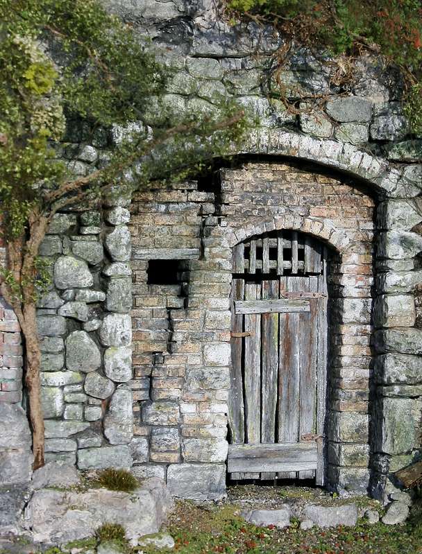

... aber wo sind die Tür, oder zumindest die Scharniere für selbige hin? Das Feuerloch muss doch verschlossen werden! Oder wurde da das zerlegte Türblatt nach und nach eingeschoben?
Und in der lütten Wanne, da kann mann doch nur die Füsse nass machen!
Hallo Thomas
Du hast Recht, da kann man wirklich nur noch die Füsse nass machen ... :thumbsup: . Eigentlich hätte ich die Ueberschrift in die Vergangenheit setzen sollen. Die Badewanne, welche ursprünglich neben dem Ofen stand ist schon lange weg, denn die Zeiten sind schon längst vorbei, wo man hier noch gebadet hat, darum wird unter dem Dach nur noch Gerümpel gelagert. Der Ofen welcher mich für dieses Modell inspiriert hat, hatte keine Türe und auch keine Andeutung von Scharnieren, darum denke ich, dass die Feuerung auch ohne verschlossene Türe funktioniert hat.

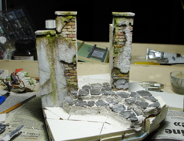

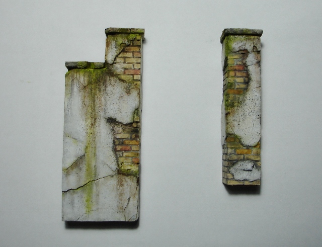

In der Zwischenzeit habe ich ein kleines Mauerstück in Angriff genommen, welches ebenfalls auf dasselbe Diorama kommt.
Steine gemauert und verputzt (mit Gips)...
... anschliessend mit Wasserfarben bemalt ...
Im nächsten Schritt werde ich die 2 Einzelteile auf einem Brettchen zusammenfügen ... weitere Bilder folgen ...
Beste Grüsse Marcel

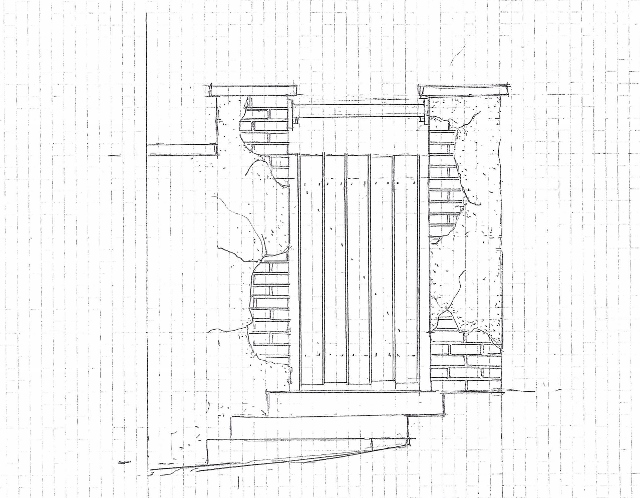

Ich versuche die draussen gesammelten Inspirationen so umzusetzen, indem ich diese zuerst skizziere um anschliessend dann mal eine Bauzeichnung vor der endgültigen Bauvariante zu zeichnen. Ich habe eine Sammlung von mehreren hundet Skizzen, welche ich mir immer wieder mal anschaue ...
Das ist die einfache Bauzeichnung für das kleine Wandstück
... und so sieht der witere Bauschritt aus
Ich habe nach der Foto nochmals nachgemessen ... das ist eine optische Täuschung, der separat stehende Pfeiler hat unten und oben dasselbe Mass zum gegenüberliegenden Wandstück ...
Im nächsten Bauschritt lege ich Schiefersteine als Treppenstufen in eine Gipslage
