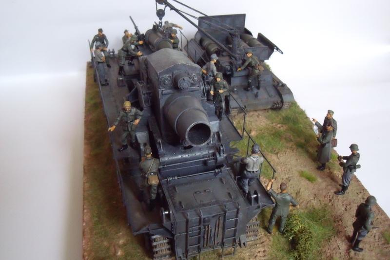

Naja wie mans nimmt, ich habe den Mörser Karl, wie ich noch keine Airbrush hatte auch mit dem Pinsel bemalt.

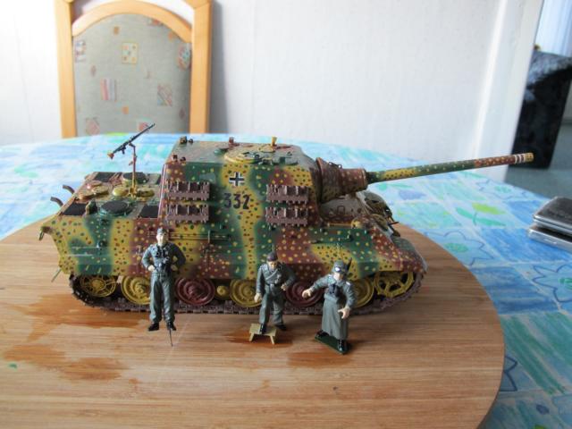

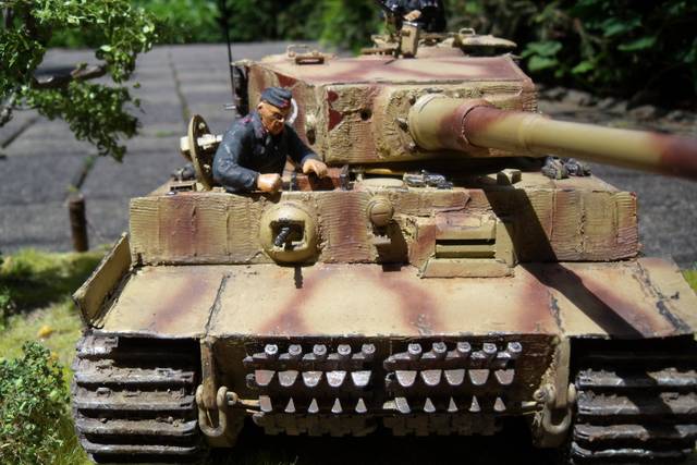

Ich male eigentlich auch lieber von Hand an Panzern ,das viele Abkleben wäre mir zuviel ,Marder und Jagdtiger ,beim Jagdtiger bin ich mir jetzt aber nicht mehr ganz sicher ob ich da nicht zumindest teilweise die Airbrush benutzt habe ,der ist schon älter ,beim Marder ist alles von Hand

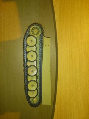

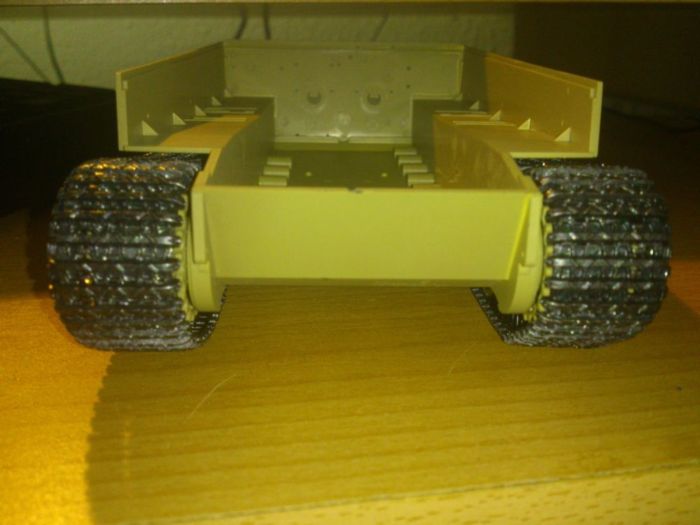

Ich habe mir jetzt den Tiger 1 von Tamiya gekauft
Das model selber habe ich mit Dark Yelow besprüht die kette mit Metal Gun bepinselt

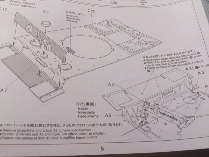

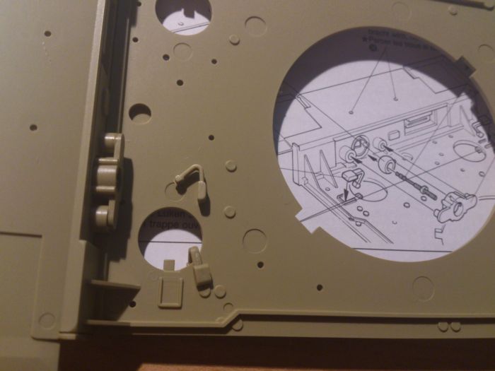

Ich habe ein Problem bei einer sache
Da steht ja was von stutzen entfernen und A5 anbringen,muss man dieses plastiteil im loch abschneiden?? sonst passt die lukenstütze nicht,hab die eine stütze neben den eigentlichen standort hingelegt da sieht man auch den plastiknippel der im wege ist

Wie wäre es mit einem Baubericht? Du hast die mittlere Version des Tigers auf der zwingend Zimmerit aufgetagen werden muss um historisch korrekt zu bleiben! Den Nippel musst du abschneiden wenn du die Luke geöffnet darstellen willst. Wenn sie geschlossen sein soll, musst du ihn dranlassen. Und lass dir mal von einem Moderator sagen wie man Bilder richtig einfügt. Ach ja, hat der nicht ne Einzelgliederkette? Sind die schon fertig verklebt? Die haben übrigens auf den Rädern aufgelegen die Ketten.
