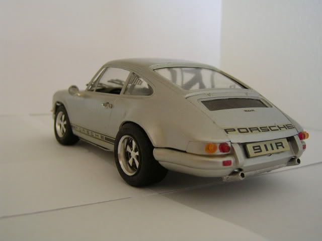

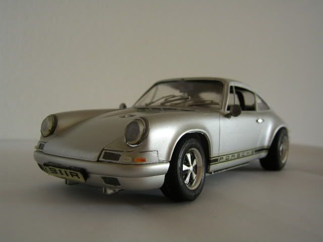

Halli hallo,
ich möchte Euch mein neustes Projekt vorstellen, das mir schon lange im Kopf herum geistert.
Hier zunächst das Original. Der R ist an den GFK Kotflügeln, Plexisglasfesnter an den Seiten und am Heck und anderen kleinen Details zu erkennen.
Meine Farbwahl....
Wie immer bei mir sind die Proportion zunächst am wichtigsten, so musste das olle Fujimidach dem vom 88er Tamiya Turbo weichen. Fensterrahmen, B Säulen und Qualität sind einfach besser.
Das viele Spachteln und Schleifen machte das Wegfeilen und Neuaufbauen der Regenrinnen notwendig.
Auch die Front konnte so nicht bleiben, denn die Details der alten Fujimi Enthusiast Porsche sind zwar hervorragend und suchen ihres Gleichen aber die Passung ist nich immer ausreichend, was sich vor allem an der Karosse oft zeigt.
Man beachte die Haube, auch diese stammt vom Tamiya Turbo, musste aber auf das 73er Bj. umgebaut werden.
Und hier das Ergebnis, teuer und aufwendig, aber was lange dauert....
Lackiert ist das Modell mit Tamiya Grund, Zeropaints Guards red (Porschefarbe), Tamiya und Duplicolor Klarlack lackiert. Anschließendes Schleifen, Polieren und Wachsen selbstverständlich.
Bis dahin..... :wink:

Aber eins irritiert mich ein wenig. Beim weißen Original scheint es zwar auch so zu sein, aber müssten die Scheibenwischer bei einem Linkslenker nicht andersherum angeschlagen sein? :nixweis:

was die Sitze betrifft, find ich gut so, die waren so nackig anzusehen, da musst ich die einfach in kuscheliges Flocking packen und es grüßt wieder mal der Makroefekt.
Ich hab mich im Netz wegen den Wischern immer mal wieder umgeschaut, mal liegen die links mal recht und das bei der linksgelenkten Version, Und da die Dinger bei meinem Gulf auf der rechten Seite liegen dachte ich mir...och nimmsde mal die andere Seite ^^ .
Dominik.....der Tag wird nie kommen, an dem meine Vitrinen zu voll sind (es wird eher mehr Vitrinen geben), man kann nie genug Schätzchen haben.... ;) da verkauf ich lieber olle Bausätze wieder :D .
Boris, die Stoßstangen sind bei diesem Bausatz mit bei, ich habe vorn nur die Verschlüsse für die Nebler aufgebohrt und die Schürze unterhalb des Wulstes abgeflacht, da zu tief. Die hintere wurde direkt ohne Umbauten verbaut.
Wenn das Modell direkt und ohne Änderung aus dem Bausatz baut, schaut das dann so aus. Ein Problem, was alle 11 911er Bausätze der Enthusiast Serie haben, sind die Räder, weder der radstand noch Reifenbreite und oder Durchmesser stimmen.

Sehr schönes Auto! Wären die Wischer etwas filigraner wäre er perfekt. Respekt!

vielleicht wirkt das nur auf den Fotos so, aber ich finde, dass die Wischer auf dem Gulf-Porsche feiner wirken. Oder ist das nur weil die schwarz sind? Nichtsdestotrotz finde ich Deine Modelle beeindruckend realistisch..
Dominik
Dienstag, 19. Februar 2013, 14:12
Hi Dominik,
naja, schwarz oder allgemein dunkle Farben haben die Angewohnheit, alles etwas kleiner und schmäler wirken zu lassen, einfach weil diese Konturen und Formen "schlucken", zudem stammen alle Wischer aus dem gleichen Bausatz.
Hatte damals beim Gulf die Dinger auch erst alcladisiert, aber das wirkte nicht. Und je mehr das Thema auftaucht, umso mehr nervt mich das :D , Viellei tausch ich alle nochmal gegen PEs aus, wenns der Fundus noch zulässt.
