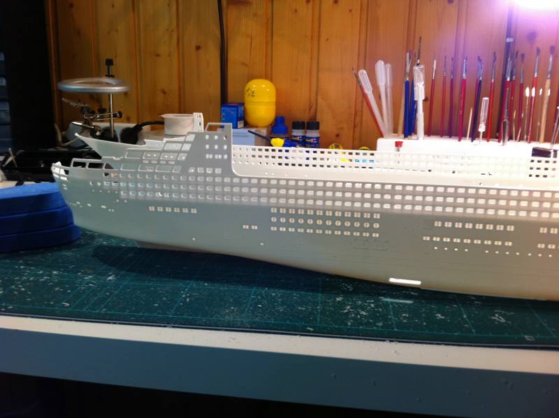

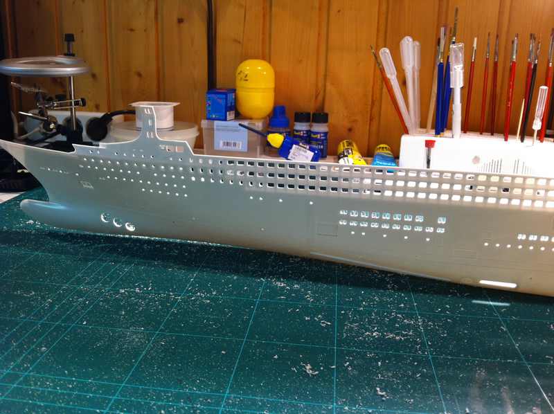

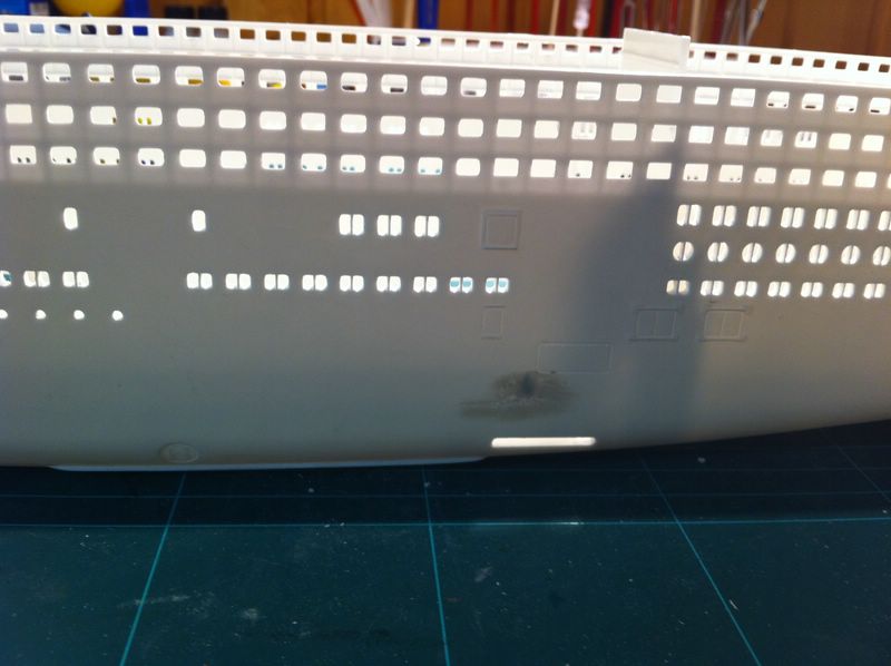

Nach 2 Stunden bohren, fräsen und bohren und fräsen sah die eine Hälfte dann so aus:

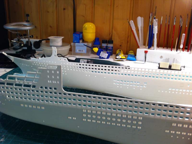

Und jetzt mal zum Vergleich mit der noch "junfräulichen" Seite:
Ist schon ein Unterschied. Jetzt heißt es die ganzen Bullaugen und Fenster von der Rückseite noch schleifen und passend schneiden. Mal sehen ob ich das so hinbekomme wie ich mir das vorstelle.

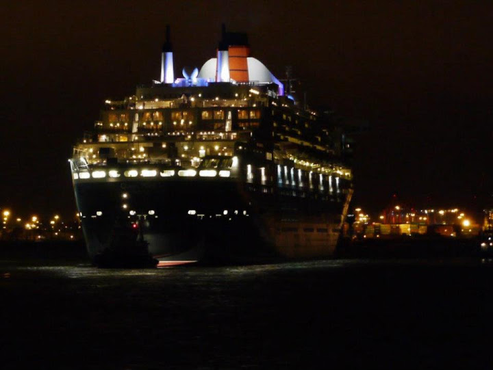

Dienstag, 12. Februar 2013, 11:04
Oha!!
Die Queen mit Beleuchtung (scheint ja der neue Trend zu sein). Das klingt mal spannend und vor allem sehr anspruchsvoll. Da kommt eine Menge Arbeit auf Dich zu, damit es nicht kitschig ausschaut. Aber mit guter Planung und einem guten Auge kann das etwas richtig feines werden.
Und mit dem Bochumer Wattwurm an deiner Seite hast Du den richtigen Elektroniker.
Letztes Jahr war die Queen hier in Hamburg im Trockendock. Und da wollte ich mir das Ausdocken natürlich nicht entgehen lassen. Leider war erst gegen 1 Uhr nachts Hochwasser. Aber, dadurch kann ich Dir ein paar beleuchtete Bilder spendieren.
Hier bidde:
Hier wird sie gerade aus dem Dock gezogen.
Prima, frisch raus aus dem Dock und was ist? Die 2 ist kaputt!! :bang: Das wäre dem Bochumer nicht passiert!!!! :abhau:
Und langsam stampft sie dann los.
Ein Anruf, und schon leuchtet auch der Rest der 2. :ok:
Ich finde, sie hat ein feines Lichtspiel zwischen warmweiss und kaltweiss. Da kann man eine Menge machen.
Vielleicht helfen Dir die Bilder ja ein wenig weiter. Ich bleibe auf alle Fälle dabei!!! :ok:
Over, Ende und Out!!!
Gruß Daddel

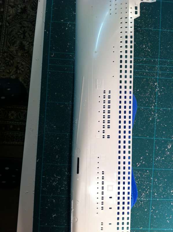

Ansonsten, bin ich gerade bei der zweiten Seite, die Fenster auszubohren und zu fräsen. Nachher gibts dann noch ein paar Bilder - sind aber fest die gleichen wie gestern - :baeh: :baeh: 8|

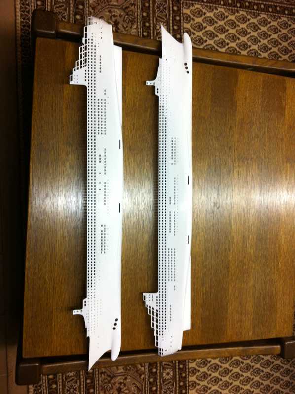

Heute ist dann auch die 2. Seite fertig geworden. Jetzt heißt es schleifen, schleifen und schleifen, dass die Fenster noch besser von der Form her passen.
Dann will ich mal Bilder sprechen lassen.
Und nun mal provisorisch das ganze mit Tesa fixiert und sich von der Größe und Anmut treiben lassen --- (oh je, jetzt wirds schmalzig) - schnell die Bilder :D

Dann geht es mit den Bildern weiter. (nach 2 Tagen schleifen)
Viel ist noch nicht zu sehen.
Die von Revell vorgegebene Wasserlinie habe ich abgeschliffen. Das war mir zu erhaben. Die Klebe ich später selbst ab. Auch alle anderen erhabenen Linien habe ich abgeschliffen (natürlich die an den Fenstern nicht :du: )
Die rechte Seite habe ich probehalber mal nur dran gestellt. Nicht wundern!
Die hintere Wand zum stabilisieren habe ich auch wie cheekymuc ausgeklinkt. Damit komme ich später besser ran wenns ums Beleuchten geht. Die Entscheidung welche Fenster erstrahlen dürfen ist noch nicht endgültig gefallen. :D
Die Bugstrahlfassung habe ich schon mal leicht vorgepinselt. Wird aber später noch mit der Gun verfeinert. Und die inneren Stücke habe ich mal schwarz gemalt. Nicht das später Licht durchscheint. :!!
Und zu guter letzt habe ich von 20 min auch noch das Ätzteilset von GMM bestellt. Ich dachte wenn schon, dann richtig. :tanz: Mit Ätzteilen hab ich vorher noch nie gearbeitet. Da werd ich mich hier wohl noch ein wenig schlau machen müssen.
Heute hat sich auch gezeigt, dass mein Parksi*** Dremel so langsam nicht mehr will wie ich. Der geht bei der kleinsten Belastung fast aus. Da schauen ich mal wie weit ich damit noch komm.
VG Steven
