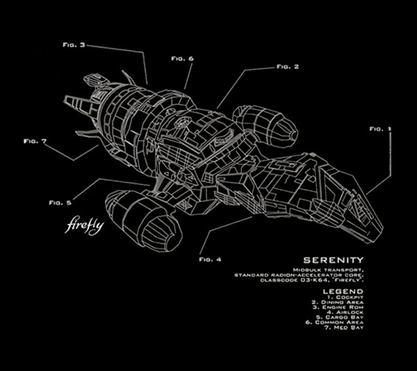

Das hatte ich mir auch schon Überlegt, und wäre die einzig taugliche Wahl!
Ich muss dann nur schauen wie ich das am Sinnvolsten verstecke.
Zum Glück setzt die Serenity immer mit dem kompletten "Bauch" auf. Sodas ich da viel Spielraum habe.
EDIT: Zumindest in den Filmen. Auf dem Letzten Bild steht sie auf den Landefüßen.
Hier nochmal ein paar Bilder der Firefly:
PS: Ich möchte auch gleich sagen, falls ich CR-Rechte verletze. Dies ist nicht Beabsichtigt! Einfach anschreiben, und Die bilder werden Gelöscht !
