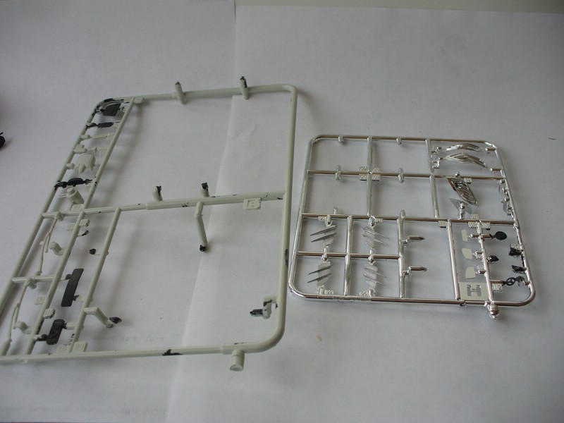

Heute zeige ich euch die Bilder, wie der Bausatz bei mir ankam.
So und nun will ich mal versuchen das beste daraus zu machen. Werde mit dem Cockpit anfangen!

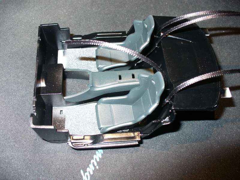

Hallo alle zusammen !
Es gibt ja doch Modellbauer, die sich für diesen Baubericht interressieren.
Nun gut, viel ist nicht passiert, hier mal die Bilder.:

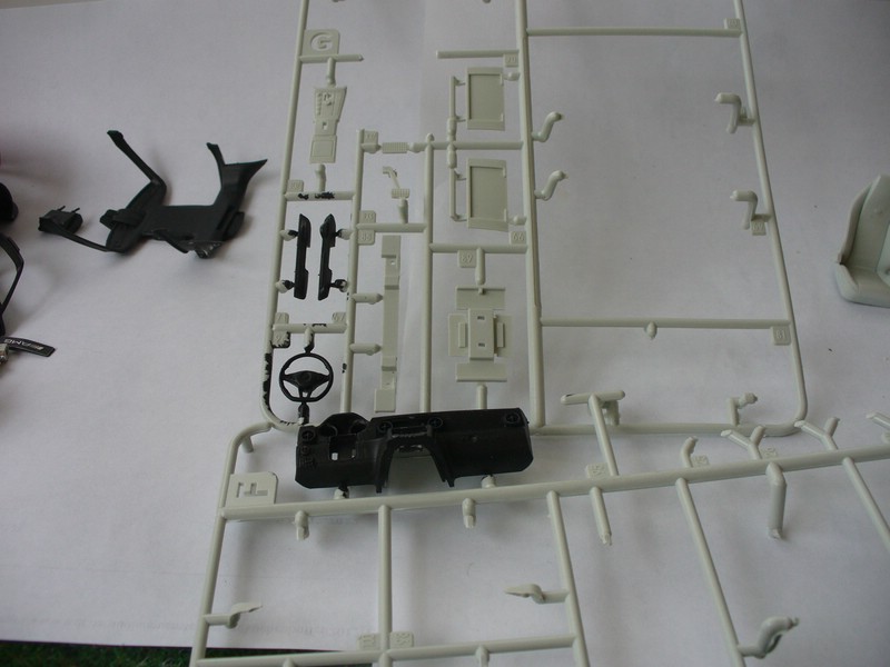

Das Amaturenbrett noch ohne nennenswerte Änderungen aber die 4Lüfter sind fertig.

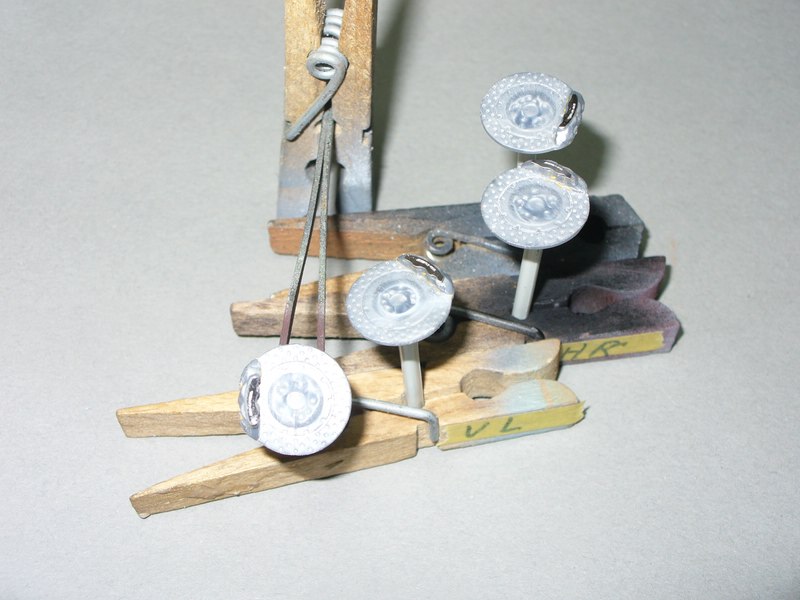

Die Bremsscheiben wurden auch geändert!

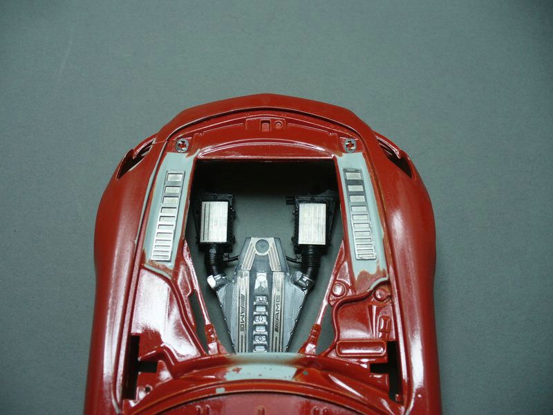

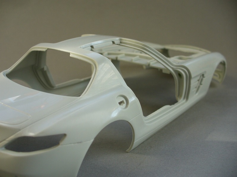

Einige änderungen an der Karosse innen, sowie am Motor! Der Block noch ohne Stern.

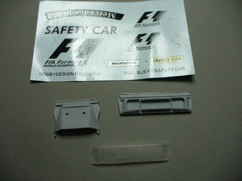

Hier mal ein blick auf den Umbau! Sowas nennt sich Klarsichtteil !
Total trüb und unten ausgebrochen! Das wird ein Spass!
Bis die Tage
Stephan
Lob Kritik alles willkommen, auch vorschläge werden gerne angenommen!

Hallo stephan
das mit den klarsichteilen das da was abgebrochen ist hab ich gar nicht gesehn war noch original verpackt .
ansonsten gefallen mir die änderungen gut bis jetzt.

Das mit dem trüben bei der Lightbar scheint wohl normal zu sein, guck mal hier, Update 16.
Aber das wird schon, durchhalten...

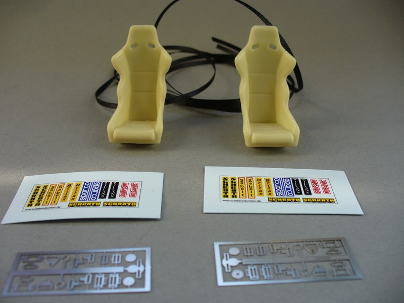

In der zwischen Zeit mache ich den Innenraum soweit fertig.
Warte noch auf die Vollschalensitze und ein paar Kleinigkeiten.
Die Felgen wurden auch erst gestern bei Ebay bestellt! Kommen aus China!

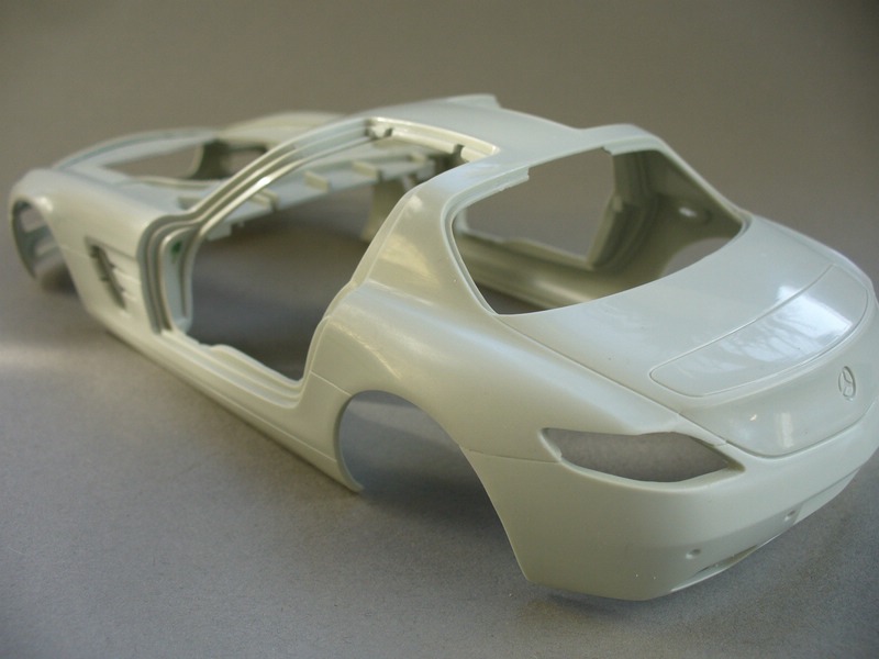

Hallo meine lieben,
ich war kurz davor den Benz an die Wand zu fahren! Aber dann habe ich mich anders entschieden!!
Ich habe mir heute einen neuen AMG bestellt!
Mit der Lackierung war ich immer noch nicht einverstanden !!
Also bevor es weiter geht müssen wir uns in gedult üben die Teile von Scal, sind auch noch nicht da.
Ferna habe ich mir die passenden Felgen in Shanghai bestellt ! Die sind schon seit einer Woche unterwegs.

So meine lieben Zuschauer,
es geht weiter! Wie gesagt, habe einen neuen SLS bekommen! Damit sollte es nun klappen, mit der Lackierung!
Die Karo wird nun vorbereitet zur Lackierung. Vorher mußte ich aber noch zwei kleine Sinkstellen im Tür bereich verspachteln (mit Wachs).
Siehe Bilder! Wichtig ist, wenn man mit Wachs spachtelt, entfetten. Ansonsten kann es passieren, das die Farbe dort nicht haftet.
Die Sitzte von Scal production sind auch da.
So nun aber wieder an die arbeit! Vieleicht heute abend mehr Bilder.
Stephan
Das bisschen grün in der Tür, ist der Wachs! Andereseite auch !
Ich habe mich für diese Sitzte entschieden! Nicht ganz das Orginal, aber verdammt nah drann!

Öhm...Stephan? ?(
Du bist Dir sicher, das mit Wachs spachteln und entfetten das mit der Lackierung klappt?!? Welches Wachs soll da funktionieren?
Auch wenn Du schreibst, das man "das grüne auf den Türen" als Wachs identifizieren kann - wo ist ein Bild davon? Ich seh nur die neue, jungfräuliche Karosserie :hey:

Hallo Dominik,
ja das mit dem Wachs klappt !!! Es kommt von Rai Ro und ist extra für den Modellbau!!
Ich hatte bis jetzt noch nie probleme damit! Wie gesagt entfetten, dafür haben die auch ein extra Mittelchen.
Ich habe die Karosse aber schon nuch mit Testors Primer grundiert.
Und gespachtelt habe ich vorne in den beiden Türholmen, man sieht es eigentlich nur als dunkelen Fleck!
Schau auf dem 2.Bild vom Tankdeckel Richtung Vorderrad, dann wird der Fleck auffallen!
Konnte leider kein anderes Bild machen, falsche Kamara! Und mit Bildbearbeitungs Programm stehe ich noch auf Kriegsfuß!

mal ein kleines Update.
Viel ist zwar nicht passiert, aber dennoch. Die Karosse ist Silber lackiert ! Bilder werden folgen.
Im Innenraum habe ich etwas weiter gemacht.
Nun die Fotos.:
Die Sitze müssen noch verklebt werden, und die Gurte an Ihren Platz!
Lasst euch nicht von der Farbe täuschen, auf den Bildern kommt sie viel zu hell rüber.
Der Innenraum wurde in Schwarz seidenmatt lackiert, und die Sitze sowie die Mittelkonsole in Tamiya NATO Black, worüber Seidenmatt lackiert wurde.
Die zwei kleinen Teppiche wurden mit Papier und Viskose Flocken (antrazit) hergestellt.
Zum schluss noch ein kleiner hilfe ruf.:
Wer kann mir welche Carbon Decals empfehlen? Sie sollte sehr dünn sein und sich unebenheiten anpassen.
Brauche sie für die Mittelkonsole und ein Teil fürs Amaturenbrett.
