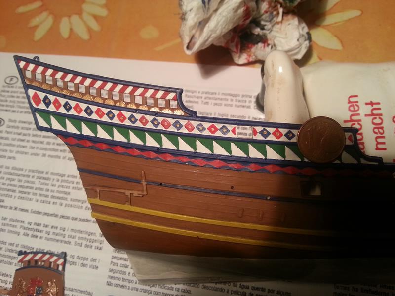

Ahoi,
da es im Keller Kalt ist und ich ihn demnächst eh leer räumen muss,
habe ich mir al die Golden Hind vorgenommen. Die macht ja keinen Dreck im Wohnzimmer :D
Der Bausatz ist super, Passgenau und viele Details.
Die Größe macht mir da ein bischen zu schaffen und meine Augen streiken da schonmal bei den Verzierungen.
Für diese habe ich schon ein paar gute tips von Chris bekommen.
Den Maßstab habe ich genommen, weil meine anderen Modelle auch in 1:200 hier im Schrank stehen.
Die Verzierungen müssen noch einmal nach gearbeitet werden.
Hier werde ich den Tip von Chris mal versuchen mit einem Finliner die kanten nachzuziehen.

Freitag, 18. Januar 2013, 23:56
So oder ähnlich sah meine Heller-Hind damls nach dem ersten Anstrich auch aus :ok:
die obere oder untere, unten ist die aus dem netz und nicht meine ;)
mit dem ersten ergebnis bin ich sehr zu frieden, aus 59cm abstand sieht man nixh, nur im nahem sind gravierende schatten zu sehen.
die oberen ornemente bekomme ich vll noch hin, nur unten im blauen die roten 3ecke, werden problematisch, 4 versuche sind bereits klaglos gescheitert

Samstag, 19. Januar 2013, 00:07
Hierfür (Eieruhreornamentik) noch ein Trick: Unterteil die Bordüre immer senkrecht mit einem blauen dünnen Strich pro Segment. Dannach malst Du in jedem Segment ein liegendes "Andreaskreuz" (passt zu Deinem Namen ;) ...). Dann hast Du schon mal die Außenkanten. Dannach füllst Du die einzelnen "Hohlräume"/Dreiecke entsprechend mit blau aus, dabei nur nicht über die Trennlinien rausmalen. So hab ich das damls gemacht und irgendwann sah das dann annehmbar aus. Das schaffst Du schon, Deine Dreiecke oder auf schlau "diagonalpatterns" darüber sehen ja auch schon schön aus!! :five:

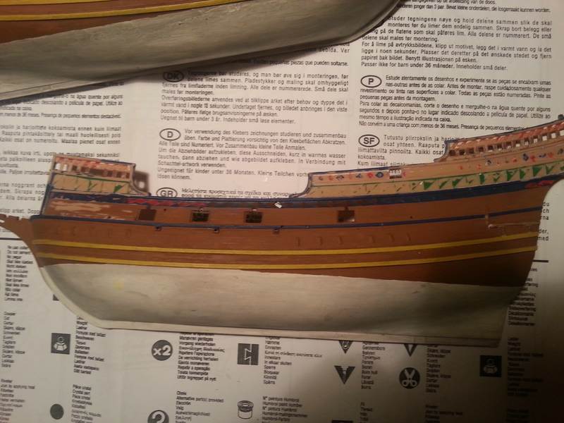

Samstag, 26. Januar 2013, 21:56
Meine Pechsträhne reisst zur zeit nicht ab, :wacko:
am Donnerstag beim aufräumen, habe ich die Revell-Verdünnung umgekippt und auf die den Beiden rumpfhälften verteilt. :bang: :bang: :bang: :bang:
Daraufhin, die Gröbsten Sachen vorsichtig wieder Runtergeholt von der Farbe
ein Teil ist fast wieder hergestellt.....
Was die Alterung belangt, werde ich diese nicht weiter probieren und weglassen. Ist irgendwie nicht mein Geschmack.
Sorry für die schlechten Bilder, Morgen bei Tageslicht, versuche ich bessere zu erstellen.

Sonntag, 27. Januar 2013, 09:57
Hi Andi!
Das mit der verdünnung ist natürlich sch....... aber es gibt schlimmeres stell dir vor dein schiff fällt vom tisch wenn du fast ferig bist :cursing: .
Den kleinen rückschlag hast du ja fast schon wieder ausgebügelt. :ok:
Bin auf die nächsten bilder gespannt.

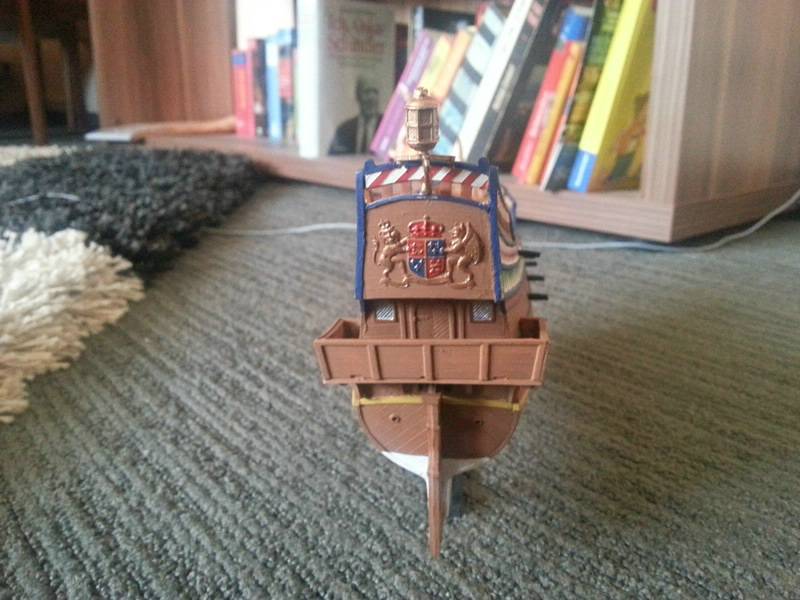

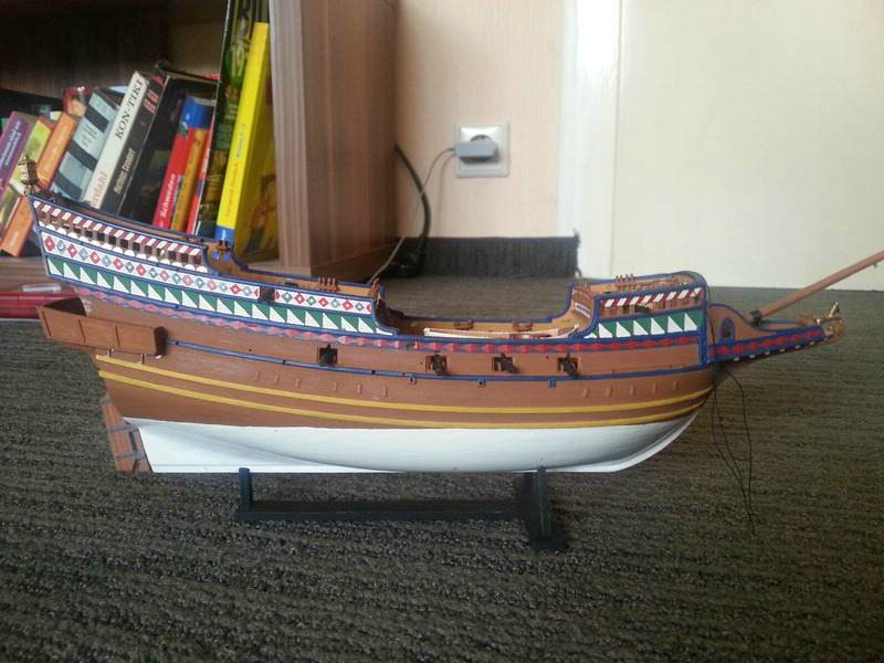

Montag, 1. April 2013, 13:31
wollte mal wieder ein kleines Lebenszeichen setzen.
Hatte in den letzten Wochen wenig Zeit und mein Keller ist immer noch nicht soweit, das ich meinen Arbeitsplatz neu einrichten kann.
Hier jetzt mal ein Update, Der Bausatz mach richtig Spass, kaum korrekturen notwendig.
Was mir hier sehr schwer fällt, sind die vielen kleinen Ornamente die zwar nicht perfekt sind, was aber in der Ferne kaum zu erkennen ist.
Schaut selber.
Einzelne Stellen müssen nochmal mit Farbe nachbearbeitet werden.

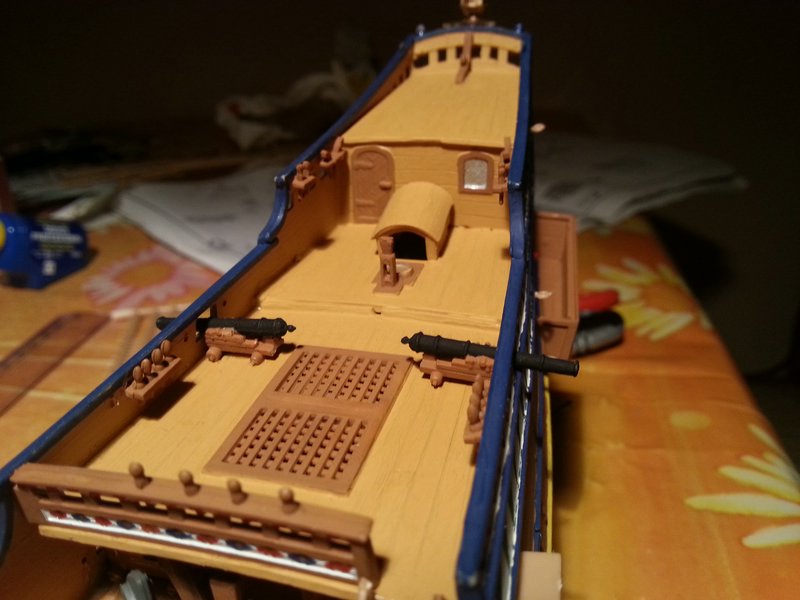

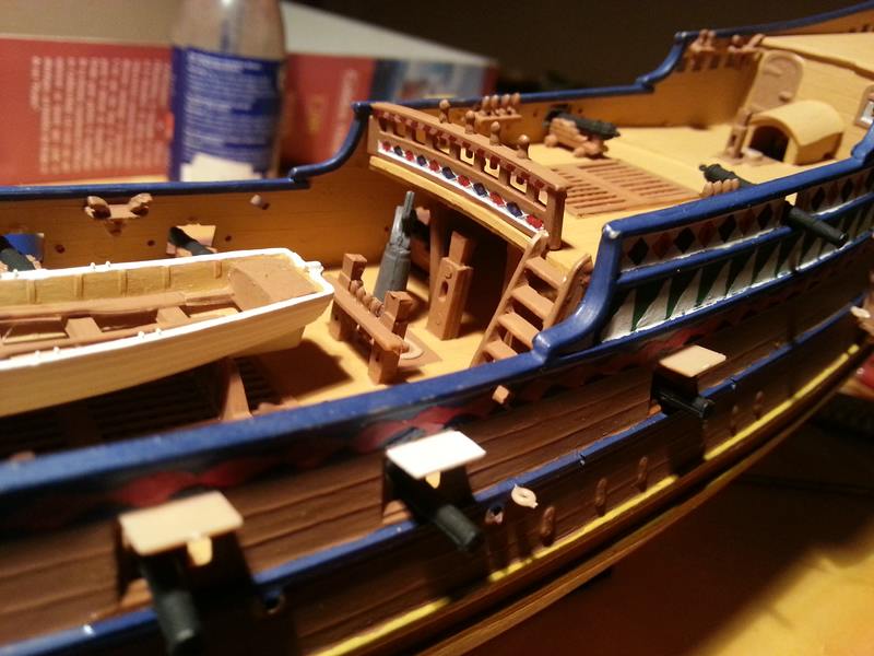

Montag, 8. April 2013, 21:32
bisher ging soweit alles gut,
die Lafetten sind 2teilig, dort musste eine seite nachgebaut werden, diese war auf dem Spritzling etwas verkümmert.
Weiterhin musste ein Pfortendeckel nachgeschnitzt werden, da dieser fehlte. Bin Gespannt was mich da noch so erwartet
hier nochmal ein paar nahaufnahmen vom derzeitigem Bauzustand.
irgendwie schrubbt sich die Farbe immer mal wieder ab. Dies werde ich ziemlich am Schluss noch ausbessern
nun geht es weiter den ganzen kleinkram für die Takelage vorzubereiten, die die Rüstjungfern(glaube die heißen so,bin mir nicht ganz sicher)
sind 2 teilig. der rest ist laut Bauplan auch sehr detailiert jetzt. Freue mich schon darauf.

Montag, 8. April 2013, 23:41
Hübsch, hübsch;-)
Kann das sein dass die Kanonen ayn Deck schildzapfenlastig sind?
lg
hms
Dienstag, 9. April 2013, 00:23
Moin Andi! :wink:
Schön, dass Du sie hier auch nochmal baust, sozusagen die "kleine Schwester" meiner Hinde. Ich erinnere mich, dass ich den Bausatz (mein allererster überhaupt vor ein paar Jahren) echt aufgrund seiner Details und Passgenauigkeit geliebt habe! Und es ist für mich eine kleine Zeitreise, da Du 1:1 so baust , wie ich damals! Wusstest Du eigentlich, dass ein Marinemaler offensichtlich dieses Modell als Vorlage genutzt hat? Schau mal hier !
Ja, und es stimmt: durch die Deckswölbung zicken die Geschütze hier und da, ich erinnere mich noch.
Nur zu den Wanten- da die Hind ein dermaßener Zwerg ist- überleg eventuell nochmal, ob Du die Plastewanten verwenden willst. Das ist das einzige Manko, da die Plastikteile echt zu grob sind. Eventuell könnte man die Jungfern beibehalten und (da sie ja doppelwandig sind) dort "echte" anbringen, es würde dem Modell sehr gut tun. Aber ansonsten vortrefflich gebaut und lackiert! Meinen Respekt! :respekt:
Dienstag, 9. April 2013, 15:14
Da man aber die Webleinen in dem Massstab (unter der Vorraussetzung dass diese massstäblich sind) garnicht sieht kannst du auch mit Jungfern nur die Wanten ohne Webleinen machen. Was meinst du dazu?
