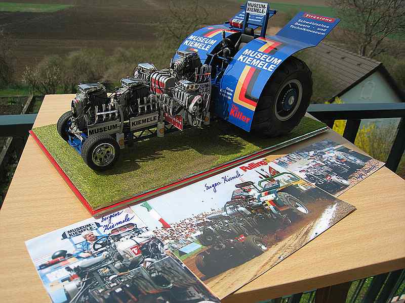

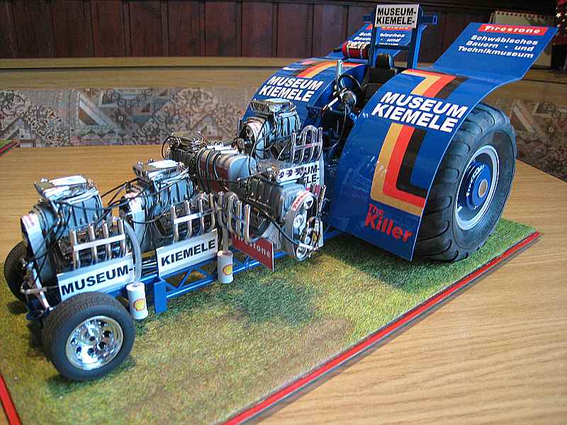

Hallo, in engster Zusammenarbeit mit Hrn. Emanuel Berger-EUMEL, kann ich Euch die Bilder vom "Museumskiller" präsentieren.
Kurz zur Vorgeschichte, beim BB vom "True Gambler" kamen Eumel und ich immer wieder auf den Killer zu sprechen und so reifte der Plan den seinerzeit stärksten Tractor in Europa der 90ér Jahre, im Modell entstehen zu lassen. Als ehemaliger aktiver Puller ließ Eumel seine Kontakte spielen und besorgte mir so viele Hintergrundinformationen die mir so nie zugänglich gewesen wären!!!!!!!! Vielen Dank EUMEL!!!!!!!! Nach einer grösseren Bestellung in der "Bucht", mittlerweile habe ich ein größeres Reifenlager als jeder Rennstall, immer wieder falsch bestellt, ging es los, das wichtigste war eine annähernd originale Beschriftung für das Modell zu organisieren, hier in der Stadt wurde ich in einem Grafikstudio schnell fündig, dauerte zwar eine Weile, aber es lohnte sich!! Befeuert wird "The Killer" von 5 Arias Hemi V8, brutales Gerät!!!!
Auf diesem Wege möchte ich den Erschaffer diese "Monstrums", Hrn. EUGEN KIEMELE im nachhinein zu Seinem 75. Geburtstag herzlichst gratulieren und Ihm für Seine unvergessenen Auftritte zu danken!! "Gigant" , "Cat" und der "Killer" bleiben in ewiger Erinnerung!! Hier nun mal ein paar Bilder, wenn es klappt.
MfG Siggi

Falls es jemanden interressiert, hier mal paar Eckdaten
5 Arias V8, 8,3 Liter Hubraum, ca.1800PS- also ca.9000PS
Verbrauch Kraftstoff: bei einem Pull ca.50-60 Liter Methanol
Getriebe: Eigenbau Tim Engler. 2 Vorwärts,1 Rückwärtsgang!
Umsetzung: eigenlich ganz einfach! 1. und 2. Motor Kurbelwelle auf Kubelwelle verbunden mit einem Schiebeflansch! Nach dem 2. Motor eine rechteckige Box mit 4 Winkelzahnrädern.
An der rechteckigen Box sind links und rechts quer zur Fahrtrichtung die 2 Motoren angeflanscht. Die Welle nach der rechtigen Box geht in das hintere Sammelgetriebe unten rein.
Sammelgetriebe: unterstes Zahnrad vom 1. und 2. Motor sowie vom linken und rechten Motor, 2. Zahnrad in Eigenbau Getriebe 1/2 und Rückwärtsgang. Auf dem 3. Zahnrad des Sammelgetriebes war der 5 Motor angeflanscht.
P.S.: hab mit Eugen telefoniert, und er fühlt sich geehrt, daß sein Tractor als Modell wiedererweckt wurde :)
besten Pull-Gruß,
Emanuel :prost:

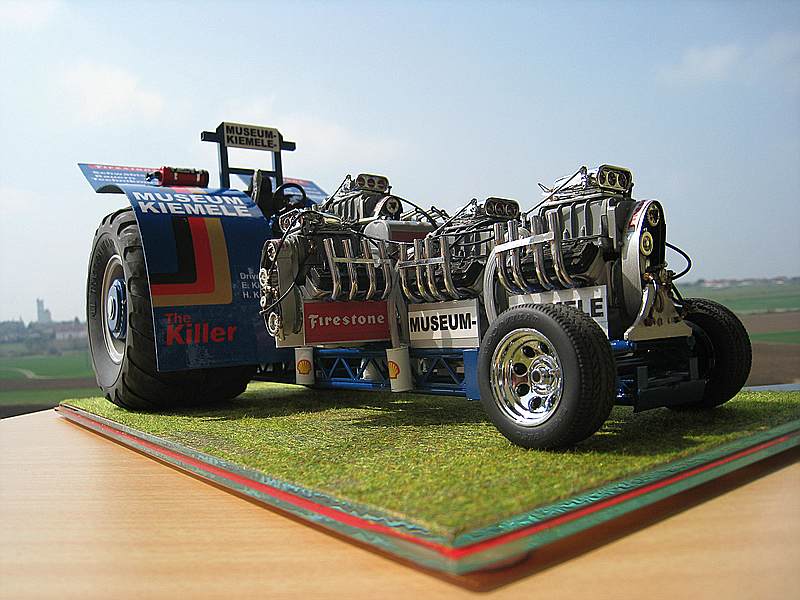

Hallo, kleines Update, Spritleitungen wurden geändert, ein paar Leitungen verlegt,Feuerlöscher inkl. Schild angebracht,daß wars dann auch schon wieder. MfG Siggi

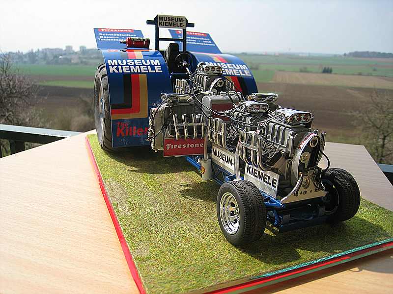

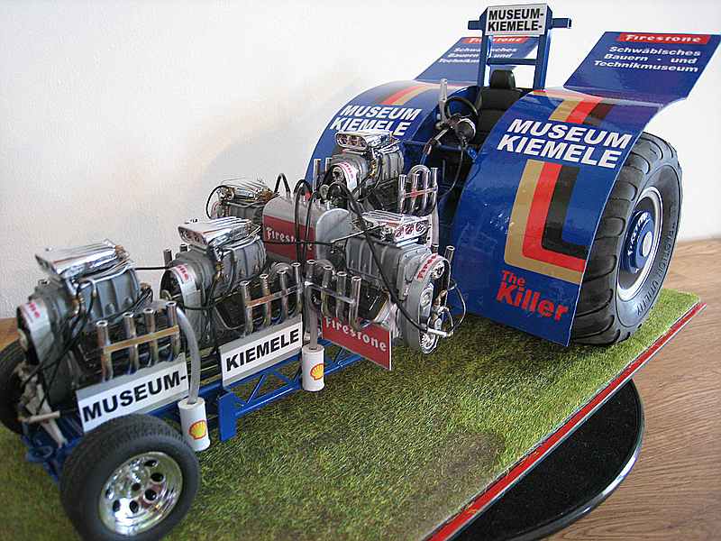

Hallo, so jetzt ist er fertig!!!!!!!!!
Beiträge: 2 419
Realname: Emanuel Berger
Wohnort: Eutin
Freitag, 8. Februar 2013, 17:36
:ok: :ok: :ok:
stolzes Teil :respekt:
Hat Spaß gemacht, dir zu helfen :dafür:
:prost: Emanuel
Samstag, 9. Februar 2013, 00:12
Klasse Modell von einem Monster !! :ok: :ok: :ok:
Die Dinger sind echt furchteinflössend!

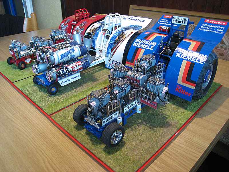

Hallo Leute, kleines Update, bin von der ÖTPO eingeladen worden mit den Tractormodellen zum Europacuplauf in Kollerschlag im August, da werde ich meine doch schon etwas eingestaubten Kenntnisse wieder auffrischen,kommen sicher ein paar Trecker aus D und Nl. Mein letzter Besuch so einer Veranstaltung ist ja doch schon gute 20 Jahre her.

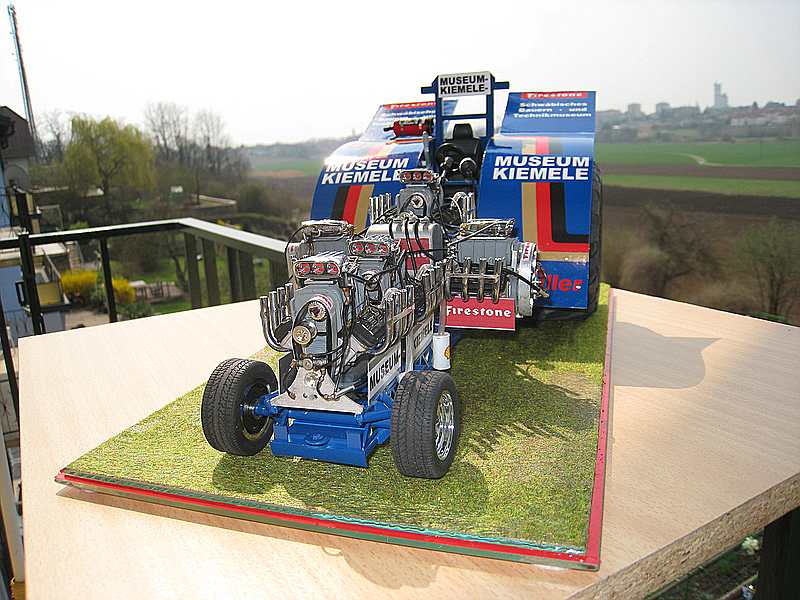

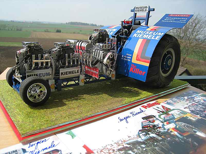

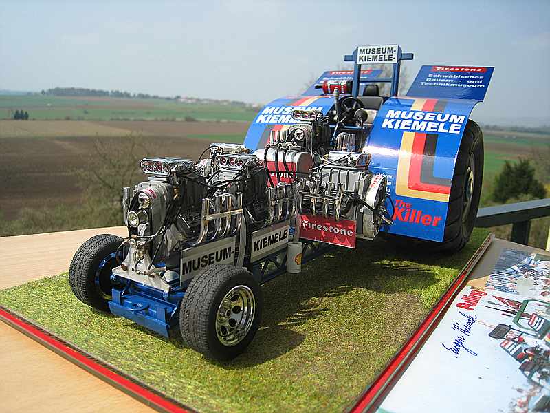

Hallo Pullingfans oder die die es vielleicht noch werden ;) hier mal ein paar Aussenaufnahmen vom "Killer", die Autogrammkarten hat mir wieder "mein persönlicher Betreuer zu diesem Projekt" EUMEL zukommen lassen!!!! Ich stehe tief in Deiner Schuld!!!
Beiträge: 2 419
Wohnort: Eutin
Sonntag, 21. April 2013, 18:08
Hey Siggi mein Freund :wink:
kein Problem, hab ich gerne gemacht :ok:
Aber schließ ne gute Versicherung für die Karten ab, diese gibt es in der Form nicht original unterschrieben von Eugen :pfeif: :pfeif: :pfeif:
Super Erscheinung, wie der Koiller von dir präsentiert wird :thumbsup: :thumbsup: :thumbsup:
:prost: Emanuel
P.S.: Bilder vom Probepullen mach ich gleich noch fertig und schick dir hier per PN :)
