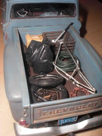

Auf der Ladefläche ist noch einiger Unrat, der eigentlich zur Deponie gefahren werde sollte...

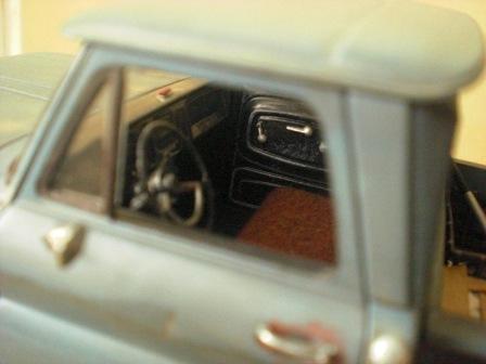

Innenraum mit brauner "Kolter" aus Wolle als kratziger Sitzbezug und schweizer Taschenmesser auf dem Armaturenbrett...
Auf der Beifahrerseite ist leider ein Riß in der Sitzlehne und das Polster quilt etwas raus...
Sonst eigentlich in gutem Zustand für das Alter :-)

Der ist cool :ok: Am Besten gefällt mir der Ramsch auf der Ladefläche. Insbesondere der Fahrradrahmen :)

@Christian : Danke :-) Ist aber ein Chopperrahmen, Hardtail ohne Federung :-) Eigentlich war der Rahmen nur eine Fingerübung an einem langen Winterabend als ich american Choppers im TV schaute. Ich habe hierzu drei Büroklammern benutzt und diese mit dem Lötkolben verlötet :-)
