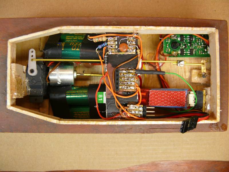

Habe zuerst die Servos beschafft. Als Antrieb nutze ich einen Standard-Servo und als Rudermaschine ein Mini-Servo. Den großen Servo hab ich dann auseinander gebaut. Die Elektronik ist dann der Fahrtregler. Ich hatte das Drehpoti gegen 2 Widerstände ausgetauscht. Naja, wahrscheinlich war die Toleranz zu groß und ich musste maximal nachregeln, um den Todpunkt einzustellen. Also Widerstände wieder raus und Poti rein - passt.

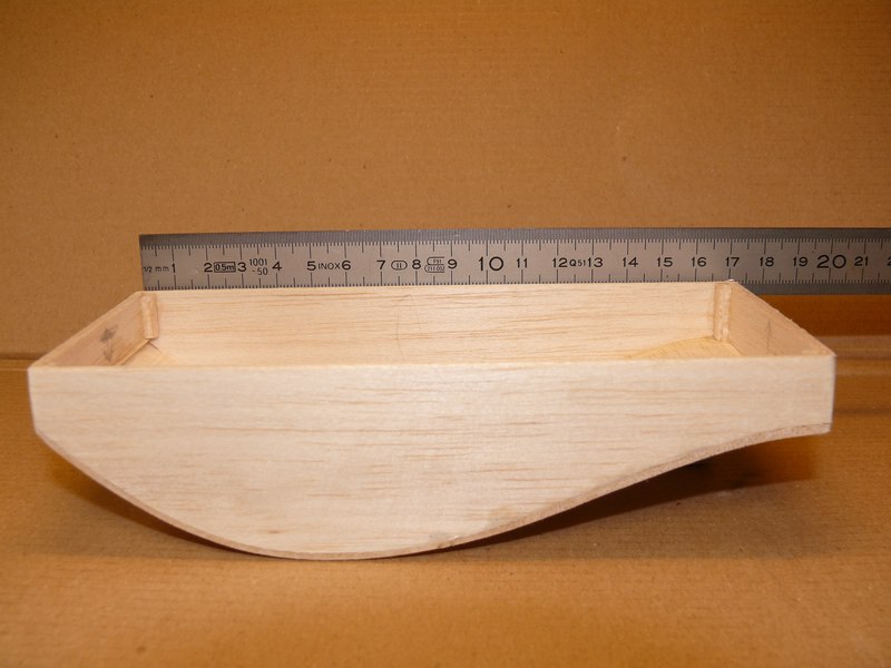

So konnten dann die Eigenbau-Schraube ala Johannes und das Ruder ihren festen Platz erhalten:
Bei diesem Modell wechselte ich mal meine Arbeitsweise:
1. Als Schaltmodul für die Beleuchtung habe ich einen Eigenbau verwendet. Grundlage ist ein Attiny13, das Programm ist geguttenbergt. Habe es aber insoweit verändert, daß
ich einen Schaltkanal mehr habe.
2. Um die Demontage des Empfängers leichter zu gestalten, sollten alle Kabel an einem eingeklebten Buchsenblock enden. So brauche ich ihn nur ranstecken.
So, gesagt - getan und die Kabel noch schön verlegt und verklebt. Beim Funktionstest hat dann aber auch alles verrückt gespielt. Lag es nun an meinem selbstgebauten Schaltbaustein??? Nachdem ich dort alle Kabel gekappt habe hat sich nix verbessert. Auch beim Durchmessen bin ich nicht dahinter gekommen, nur idiotische Werte. So hab ich alles rausgerissen und wieder von Vorn angefangen.... Hurra, jetzt funktioniert es.

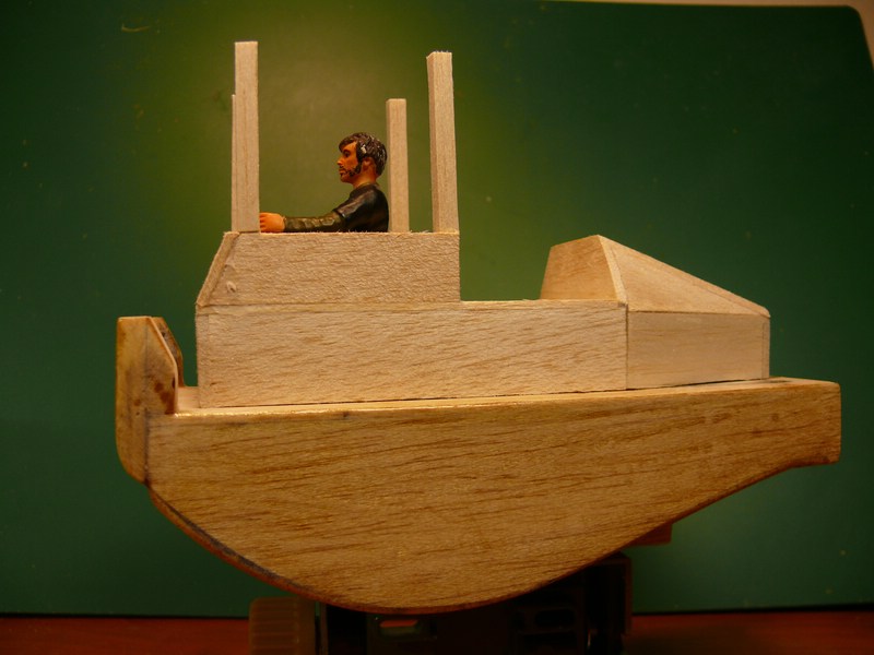

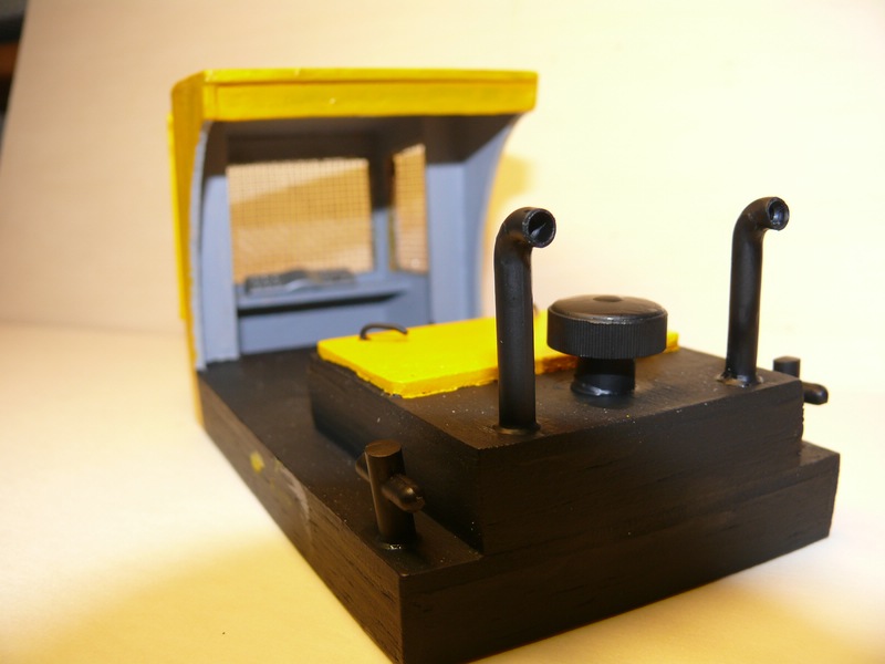

Beim weiteren Bau stellte sich dann noch eine Schwierigkeit heraus: die Besatzung hätte ich mit dem A... auf den Stuhl kleben müssen. Eigentlich kein Problem im Modellbau.
Nur hierbei handelt es sich um eine Leihgabe meiner Tochter. Wer will sich da schon Ärger anlachen????
Schön in unserem Forum, daß es hier auch Figurenmodellbaufreunde gibt. Brandknete war dann die Lösung. Naja, beim Kopf hätte ich sicher Monate dran gesessen; also gab es
einen Abdruck mit Brandknete. Das Modellierenan sich ist natürlich auch nur reine Übungssache, die habe ich noch nicht. Spaßeshalber habe ich dem Typen noch einen Pullover spendiert, so wie "Männeken" es tut. Das Muster ist mit dem geriffelten Griff vom Skalpell entstanden. Hab es zuerst mit Stoff probiert, doch ich hatte die Bahnen zu dünn ausgerollt.
Hier nun die Fälschung und das
Original:

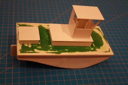

Bischen Farbe rauf:
Ja, OK, die Details sind teilweise weg, aber er sitzt ja eh hinter "Gittern"
Das Modell hat nun ein Gesamtgewicht von 245 Gramm. Am Anfang hatte ich da Bedenken wegen der Akkus. Die LiPo's waren aber einfach zu leicht und so sind 4 AA - NiMH verbaut. Jetzt liegt der Kahn gut im Wasser und ich hoffe, daß er auf Grund seiner Maße sich dann beim bevorstehenden Match durchsetzen kann. Ich werde berichten, versprochen.

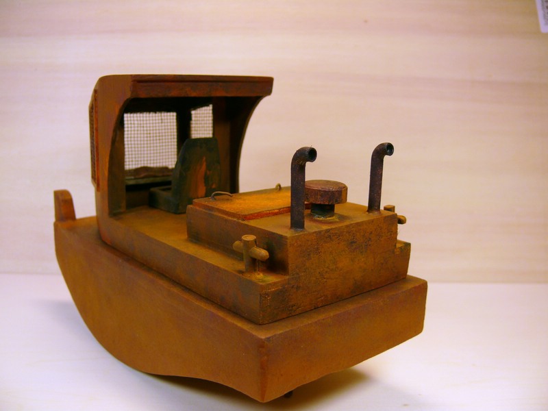

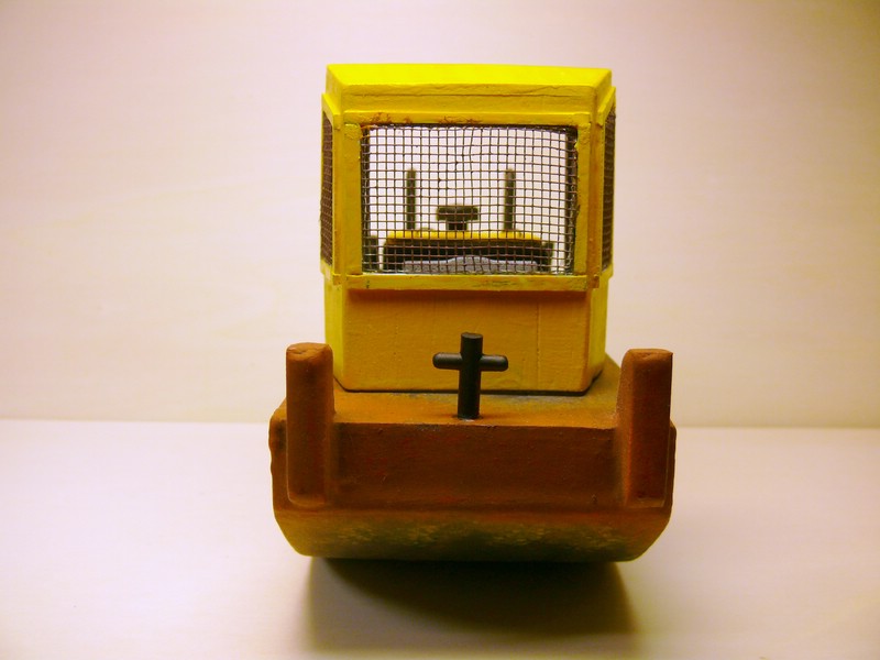

So also sieht er aus:
Positionslampen sind ganz normale 6mm LED, der Suchscheinwerfer besteht aus einer weißen LED (ach was!), einem LED-Reflektor und allem Möglichen aus der Restekiste.

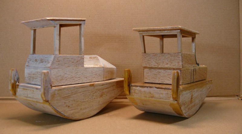

So liebe Leute, jetzt ist dieses Modell fertig. Ich möchte sagen, daß ich wieder eine Menge gelernt habe, u.a., daß meine Fingergelenke nicht 3-D fähig sind und ich sämtlich
Baufallen bei den beiden nächsten Schleppern einfach mal weglassen werde.
Für die nächsten beiden Bonsai-Schlepper wurden schon Farbwünsche geäußert und die gehen an das Äußerste. Ich werde die Modelle dann hier voraussichtlich inkognito vorstellen.
