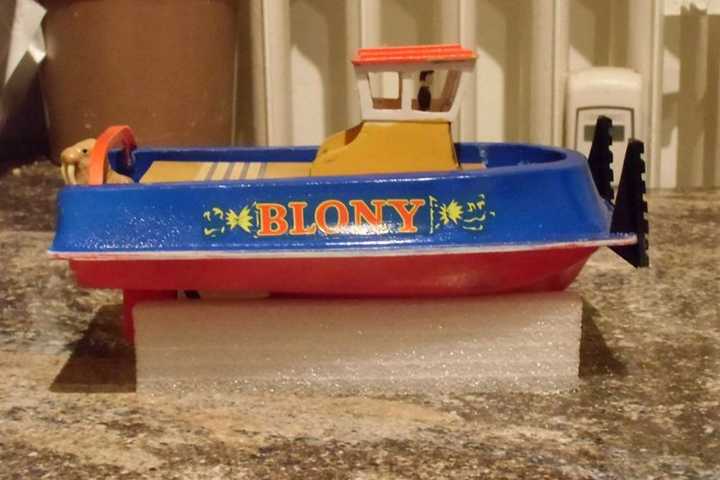

Bei unserem letzten Bonsai-Wettbewerb (Torsten hatte davon berichtet) ist durch Zufall so ein kleines Spielchen eintsanden, was uns allen Spaß gemacht hat. Und nun haben wir ins Auge gefasst, beim nächsten mal sowas wie "Schlepperfußball" zu spielen. Mit den etwas größeren Springer-Tugs wird das ja schon seit Längerem gemacht. Dazu braucht man natürlich ein geeignetes Modell. Es soll nicht zu groß, sehr wendig, aber doch stark genug sein, einen Ball übers Wasser zu schieben. Und vor Allem muß es vorne keine Spitze, sonden eine breite Front haben.
Von Torsten kam die Idee, den Springer-Tug zu verkleinern. Eh hat den Plan aud ein Endmaß von ca. 17 cm Länge und 8 cm Breite herunterkopiert. Von der Größe her ideal für unsere Zwecke, aber das Ding aus Holz bauen, dazu hab ich keine Lust.
Seit einiger Zeit baue ich immer mal wieder kleine Rennboote für den F3-Kurs in Tiefzieh-Technik. Ich habe da schon ein paar verschiedene Versionen gebaut, immer so 25 bis 30 cm lang.
Wie das funktioniert, habe ich vor langer Zeit mal auf meiner (leider seit 9 Jahren nicht mehr aktualisierten) Homepage beschrieben.
Hier mal einen Link dahin: https://home.arcor.de/ro-bor/tief1x.htm
Mit dieser Technologie sollte sich doch zumindest für den Rumpf etwas machen lassen.
Eine stark verkleinerte Version eines Rennbootes hatte ich schon mal gebaut, ist aber nicht so ganz geeignet.

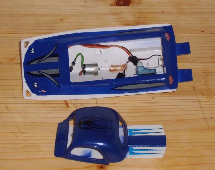

Da beschloss ich, etwas Neues zu entwicken. Der neue Entwurf war dann ein Bootsrumpf in etwa den Maßen, die ich von Torsten hatte.
So sieht der Tiefzieh-Stempel aus. Und wenn man eine Plastik-Tüte drüberzieht, bekommt man schon den ersten Eindruck von der späteren Form.
Tiefgezogen sieht das dann so aus: (natürlich erstmal ohne Motor)
Noch ein bischen Farbe drauf, Technik rein
so, für den ersten Probelauf wars schonmal gut. Mal sehen, was sich damit machen lässt.

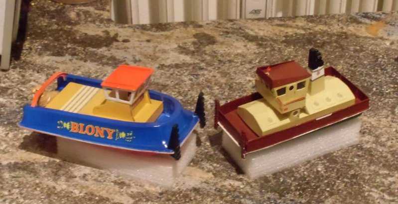

Dazu ist mir dann folgendes Konzept eingefallen:
- der selbe Rumpf
- ein Deck aus flachem Material mit Schalzkleid und Zugangsöffnung mit Süllrand
- einfacher Aufbau mir ein paar, aber nicht zu vielen Details
- und natürlich vorne etwas, um den Ball zu schieben.

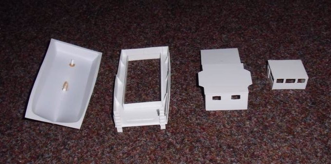

Und so hab ich dann angefangen, aus Polystyrol-Plattenmaterial etwas zu basteln. Ohne viel Planung und Zeichnung, einfach nur so, wie es mir gerade in den Sinn kam.
Es sollte nur halbwegs gefällig und proportioniert sein. Und da ich gerade Weihnachtsurlaub hatte und nicht verreist war, hab ich mal so richtig rangehauen.

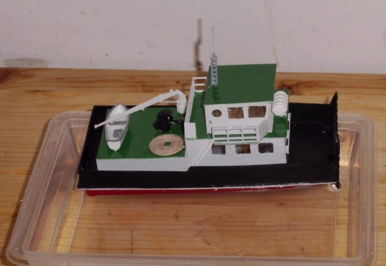

Am Ende wurde es ein Schubboot mit einer Länge von 16 cm und Breite 7,5 cm:
Und das kam dabei raus: Rumpf, wie der vom Flitzer, Deck mit Schalzkleid und Schubbalken, Deckshaus und Brücke

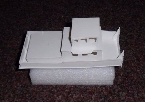

Das Ganze vor dem Lackieren mal aufeinandergestellt, um eine ersten Eindruck zu bekommen (Ja, ok, sieht gut aus...., wird also fertig gebaut)

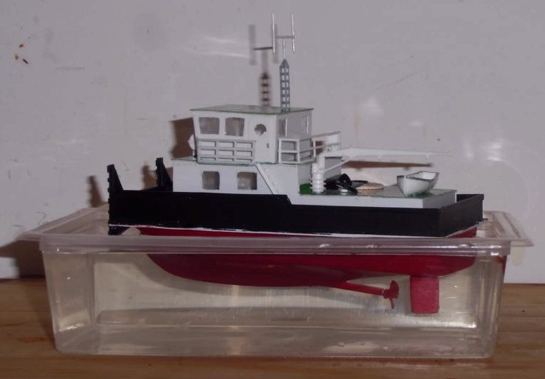

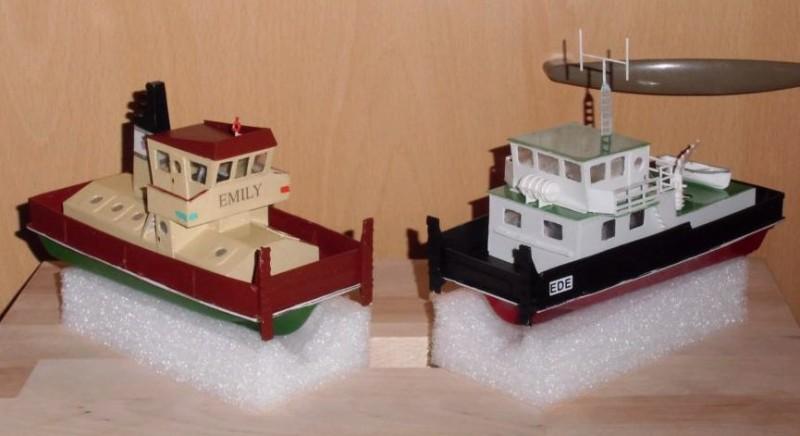

und schließlich zusammengebaut, lackiert und mit ein paar Details aus meiner Restekiste garniert:
Und weil das Bauen so einen Spaß gemacht hat, und ich immer gerne zu jedem Modell ein passendes Zweites habe, wurde dieses auch gleich auf Kiel gelegt:
das ist nun meine Fußball-Mannschaft Emily und Ede
Probefahrten habe ich zwar bisher nur in einer Plastikkiste von 40 x 30 cm gemacht, bin aber erstmal ganz zufrieden. Mal sehen, wie es sich auf größeren Gewassen verhält.
So, Torsten, Du hast noch etwa 5 Monate Zeit mit Deiner Strammen Welle...
Grüße,
Ronald

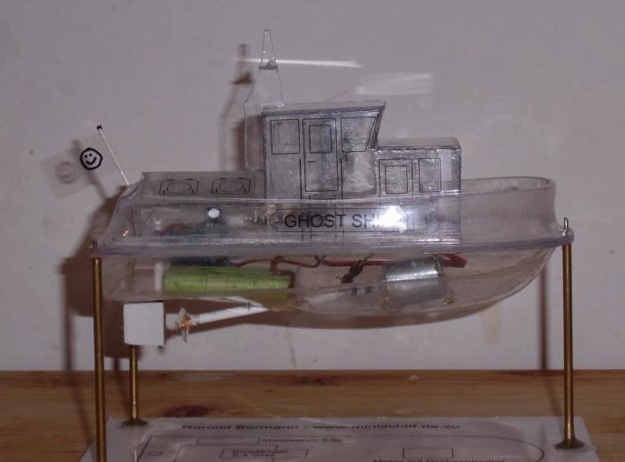

Alle fordern mehr Transparenz. Hier ist sie !

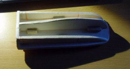

Immer wieder werde ich gefragt, was denn für Technik in so einem kleinen Modell steckt.
Und weil ich die Tiefziehform noch nicht weggepackt hatte, noch etwas durchsichtiges Material da war und ich sowiso gerade im Bastelwahn war, habe ich eben noch ein Bischen gescräääätscht.
und es schwimmt sogar.
So kann jeder sehen, dass kleine Technik kein großes Geheimnis ist.
Übrigens, diesmal ist die obere Hälfte des Decks auch ein Tiefziehteil.

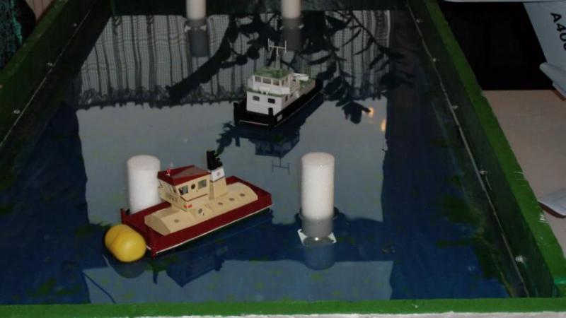

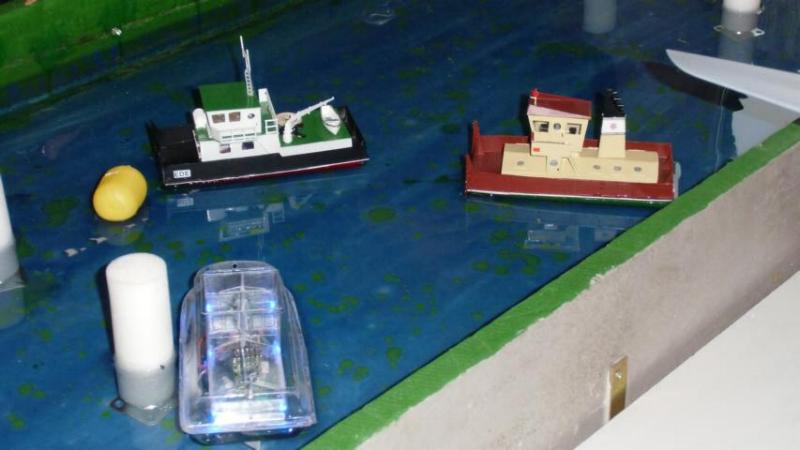

So, jetzt war es endlich soweit... die ersten Trainingseinheiten.
Auf der Modellbauausstellung des Modellbauclubs Hoyerswerda, diesmal wieder in Spremberg, hatte ich wieder einen Teil meiner Flotte und das Wasserbecken dabei.
Klar, dass ich da jede Menge Zeit zum Spielen und Probieren hatte.
Hier ein paar Bilder

Kleiner Nachtrag
Der Sommer ist vorbei und auch die diesjährige "Bonsai-Fußball-Liga-Saison"
Viermal hats so richtig gekracht und alle hatten ihren Spaß. Und natürlich auch Erfahrungen gesammelt.
Meine wichtigste Erfahrung nach den ersten 3 Spielen war, dass meine beiden Modelle zwar gut sind, schnell und wendig, aber eine Kleinigkeit zu klein. Ich bin ein paar mal versenkt worden.

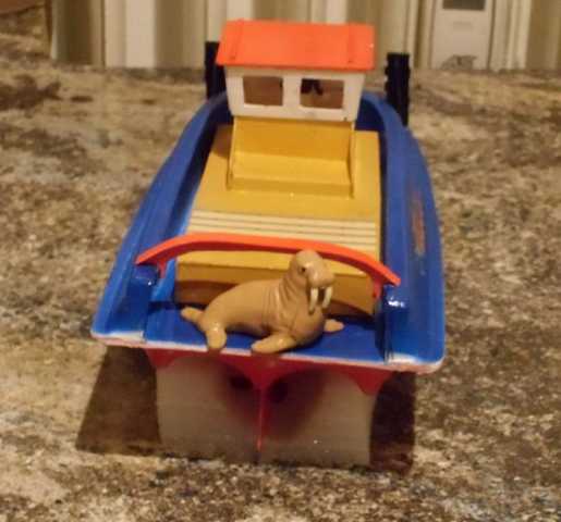

Für das letzte Spiel habe ioch dann schnell noch ei neues Modell gebaut. Das war übrigens auch der Grund, warum es mit meiner Sanssouci nicht weiter ging.
on der Bauart wieder ein tiefgezugener Rumpf und ein tiefgezugenes Oberteil, die durch eine Decksplatte verbunden sind. Die Öffnung ins Innere hat einen 1 cm hohen Süllrand, auf der der Aufbau recht stramm sitzt. Fast absolut wasserdicht. Die eigentliche Besonderheit ist aber, dass das Schanzkleid als Luftkammer ausgebildet ist und dadurch sich das Boot im Falle eines Kenterns (oder umgeschubst werdens) selbst wieder aufrichtet. Hinten ist das Modell offen, so das Wasser, das übers Deck kommt, beim Fahren nach hinten wieder abläuft.
Das neue Modell ist 2 cm länger und 2 cm breiter als die alten. Hört sich nicht viel an, macht aber eine Menge aus.
Als kleinen Hingucker hab ich noch den "Schiffshund" draufgesetzt.
