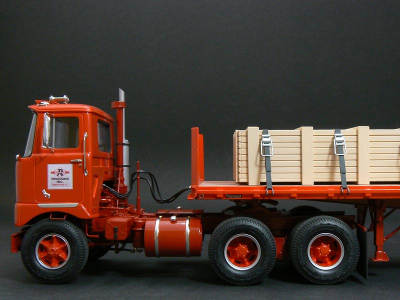

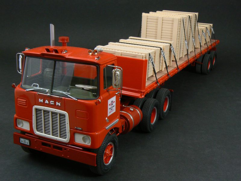

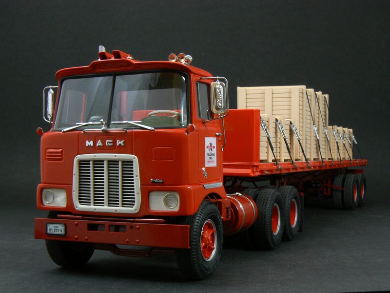

Hallo an alle,
auch bei an amerikanischen Lkw Interessierten ist weitgehend unbekannt, daß Mack in der ersten Hälfte der Siebziger versuchte, insbesondere mit dem F auf dem deutschen Markt Fuß zu fassen. Es gab zunächst einen Importeur namens Bonness (oder so ähnlich), dann warb Mack selbst und ohne Bezugnahme auf einen deutschen Importeur (Anzeige 1974):
Der Erfolg in Deutschland blieb, vorsichtig ausgedrückt, überschaubar - im Gegensatz z. B. zu den Niederlanden, Griechenland und Frankreich, wo man sich mit geringen Verkaufszahlen wohl schon früher einigermaßen etablieren konnte. Letzteres legt eigentlich die Vermutung nahe, daß vielleicht nicht so sehr technische Gründe ursächlich für das Scheitern auf dem deutschen Markt war, als das Versäumnis, hierzulande eine vernünftige Händler- und Serviceorganisation aufzubauen. Im Raum Hamburg/Schleswig-Holstein liefen m. W. nur zwei F: Einmal ein 4x2 mit kurzem Haus einer Kieler Spedition ( nach meiner Erinnerung Holdtmann) und dann noch ein 6x4 als Schwertransport-Zugmaschine mit Ballastpritsche in Hamburg (nach meiner Erinnerung Thömen). Das Kieler Fahrzeug wurde schon nach zwei oder drei Jahren bei Daimler-Benz in Zahlung gegeben - für mich erfreulich, da ich dort Gelegenheit hatte, es mir dort um 1972 eingehend anzusehen. Ich war damals schwer beeindruckt. Obwohl der F damals schon 10 Jahre lang produziert wurde, wirkte das Fahrzeug überaus modern, kompakt und ohne jeden dekorativen Firlefanz kompromißlos funktionell. So bestand der gesamte Fahrerhausinnenraum einfach aus grün lackiertem Blech ohne jede Verkleidung. Und ganz nebenbei: Um diese Zeit pries Mercedes sein soeben vorgestelltes erstes Kippfahrerhaus als große Neuerung :abhau:, was in Amerika schon sehr lange Standard war.
Jedenfalls hatte ich lange auf einen Bausatz des F gewartet, bevor ich dann auf das AITM-Haus zurückgegriffen habe. Das Modell zeigt die erste Ausführung des F vor der 1971 erfolgten Modellpflege. Als kleine Detailänderung gab es offenbar ab 1969 die Bulldoggen auf den Türen, daher meine Baujahresangabe - sonst wäre auch 1962 zutreffend gewesen.
Eigentlich alles, was ich zu der Gießharzkabine des hier bereits vorgestellten GMC 9500 gesagt habe, trifft auch auf dieses Fahrerhaus zu:
  • Ärgster Pferdefuß ist das am Haus angegossene, nicht durchbrochene und dadurch nicht realistisch zu gestaltende Grill; es mußte herausgetrennt und vorbildgetreu neu hergestellt werden.
  • Die Frontscheibe ist hier stark gewölbt, so daß die von mir bereits beschriebene klebstofflose Befestigung von Klarsichtmaterial eine ziemliche Herausforderung war.
  • Da der F sehr großzügig verglast ist, habe ich den Innenraum selbst angefertigt.
  • In der Rückwand war der Grenzbereich zwischen erhabenen und vertieften Flächen unsauber gegossen, so daß die vertieften Partien herausgetrennt, die Kanten der so entstandenen Öffnungen bearbeitet und die Öffnunge mit Sheet wieder geschlossen wurden.
  • Die mitgelieferten Kleinteile (wenn überhupt vorhanden) einschließlich Stoßstange, Luftfilter und Auspuff waren unbefriedigend und wurden neu angefertigt.
  • Zahlreiche Gießunsauberkeiten waren auch hier nachzuarbeiten.
Da mir die schmucklosen Arbeitspferde idR am besten gefallen, habe ich mich für Grill und Scheinwerferträger in standardmäßigem Weiß entschieden. Der Auflieger von AMT ist ohne größere Änderungen gebaut.

Sind die Spanngurte am Trailer selbstgebaut oder gibts sowas zu kaufen? die sehen echt super aus

Ich habe den Bau noch vor mir und mir graut es jetzt schon vor der Säuberungsarbeit und der Frontscheibe. Wie hast Du die Wölbung so sauber hin bekommen? Ist diese durch das verkleben entstanden oder hast Du sie leicht vorgebogen?

  • Florian, da ich immer bestrebt bin, möglichst viel selbst zu machen, sind auch die Spanngurte selbst hergestellt.
  • Sebastian, ich erinnere mich aus Deinem Posting zum GMC, daß Du ebenfalls eine Schwäche für die AITM-Kabinen hast. Da Du diesen Mack noch vor Dir hast, möchte ich gern nochmals herausstreichen, daß am fertigen Modell das angegossene, massive Grill noch viel mehr als beim Auspacken sehr störend ins Auge springt. Dessen ist sich der Hersteller auch bewußt, da sein Bild das fertige Modell absichtsvoll so zeigt, daß vom Grill nur wenig zu sehen ist. Auch bei anderen im Netz zu sehenden Arbeiten wird das häufig so gemacht. Sollte bei Dir irgendwann diesbezüglich Bedarf entstehen, würde ich natürlich darstellen, wie ich die Sache gelöst habe. Die Windschutzscheibe läßt sich sauber, stabil und ohne Knicke m. E. nur mit meiner klebstofflosen Befestigung einsetzen. Deren Prinzip hatte ich vor einigen Wochen in einem zusätzlichen Posting zu meinem Büssing 12000 (oder dem GMC?) hoffentlich verständlich dargestellt.
  • Siggi, auf den ersten Blick hast Du mit der Farbe des Motors recht - aber wohl nicht auf den zweiten. Fahrgestelle waren bei Mack werksmäßig in Schwarz, Mack-Grün und Feuerrot lieferbar. Mein Chassis ist mittel- bis dunkelrot, so wie ich meine Farbkombination im Netz gesehen habe. Das Chassis ist demzufolge beim Vorbild umlackiert worden. Für eine Umlackierung des Fahrgestells würde wohl niemand Motor und Getriebe abkleben oder gar ausbauen, so daß beides mitlackiert wird - wie auch auf meinem Vorbildfoto. Bei Deinem eigentlich richtigen zweiten Einwand, daß die Kippschalter zu groß seien, mußte ich, Du nimmst es mir nicht übel, dann doch lachen. Diese sind aus 0,4mm und 0,25mm starkem Silberdraht gefertigt, sind also insgesamt 0,9mm breit. Ein von mir gemessener Kippschalter ist im Original 18mm breit, macht in 1:25 0,72mm, eine bei der Eigenfertigung winziger Teile wohl vertretbare Differenz. Obwohl ... da gibt es doch heute diese Nanotechnologie :abhau: ?
